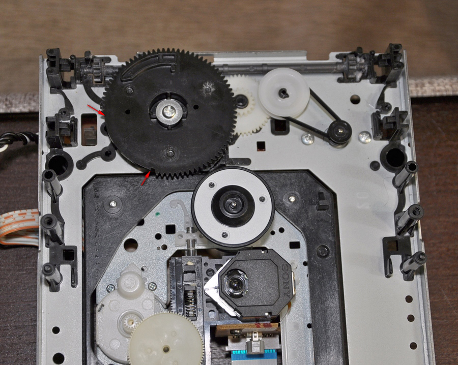

CSC_1201.JPG [ 364.14 КБ | Просмотров: 997 ]
Подскажите пожалуйста, как надо поставить шестерёнку, чтобы правильно поставить лоток. В таком положении, как на фото, площадка с лазером поднята, значит лоток в закрытом положении должен быть.
А как выставить шестерню, чтобы соответствовало открытому положению? Стрелками отмечен участок без зубьев.
А то я уже упарился экспериментировать. :?
А должна быть опущена, чтобы начать задвигать лоток.

Да это понятно, что ставить надо с опущеной. Но что-то не получается. Сначала лоток входит в зацепление, а после идёт свободно и площадку не поднимает. Кручу шестерню рукой - всё поднимается.
На шестерёнке выемка сделана, как её надо выставить?

Лоток поставил, привод не прикручивал, просто шлейфы нацепил. Открывает, закрывает, а площадка не поднимается, надо пальцем снизу надавить.
Я пасик менял, но он не новый. Из за него может такое быть?
Если бы пассик проскальзывал, то лоток не доезжал бы. Шестерня с "пролысиной" неправильно установлена.
Сколько комповых сидиромов ни разбирал - везде одинаковый принцип. Лоток вручную задвигаешь - узел каретки по направляющим поднимается.

При плохом пассике лоток часто вообще с места стронутся не может. Я вообще-то не пойму проблемы с шестерней, сколько раз эти приводы не разбирал, никогда на этом не заморачивался и ничего не запоминал, там все видно и так, стоит покрутить вручную и посмотреть, как все двигается, устройство простейшее.

Дело было в пассике. Поставил пока самодельный из ободка резинового напальчника. :D Работает!
Всем спасибо!

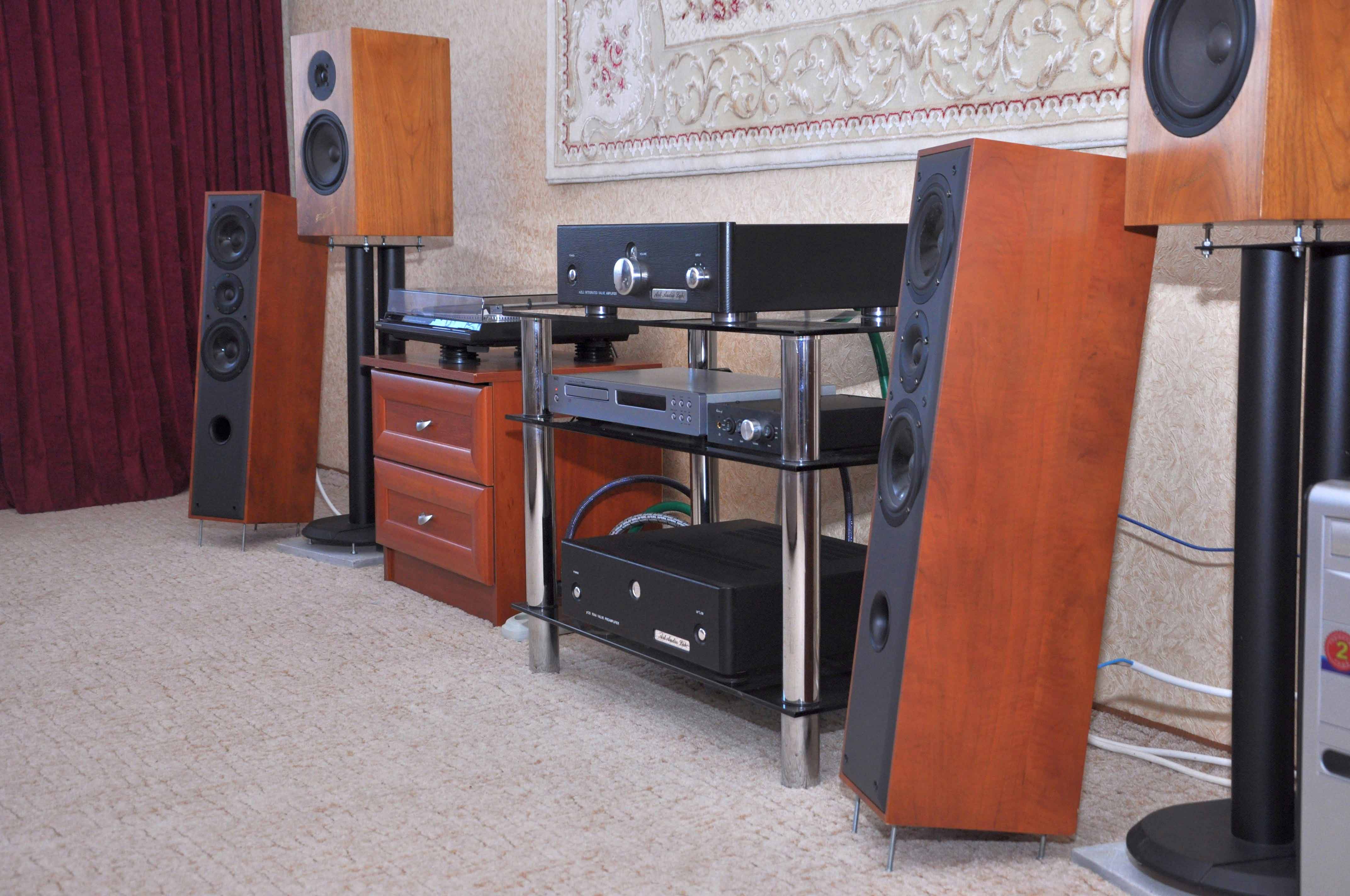

Раз уж поднял тему, сейчас вот так всё выглядит.
Напольники DALI 3003, полочники Aleks. Из Техниксов один вертак остался.
Усилитель Art Audio Lab m25.2, фонокорректор Art Audio Lab p125. CD NAD 515.
Пластинки и оцифровки вообще забросил, слушаю только wav 16-44. Конвертирую из лосслессов.
Чтобы там ни говорили, что оно без сжатия, а wav звучит на уровне компакт диска. Флаки хуже и цап не помогает.
DSC_3512.jpg [ 426.65 КБ | Просмотров: 719 ]
