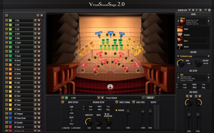

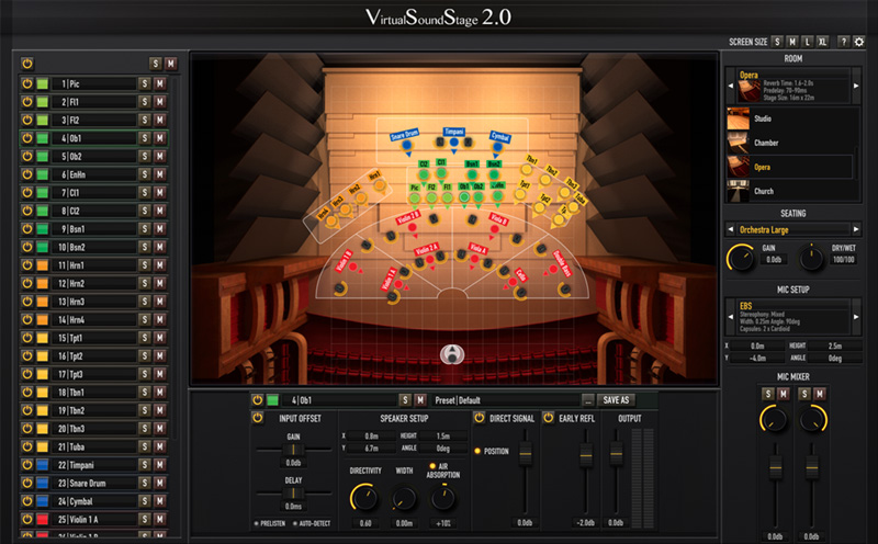

А нужен именно Прибор в железе? Не будьте наивным :) например:
Parallax-Audio VirtualSoundStage Pro- аудио плагин, который дает вам возможность позиционировать ваши инструменты на виртуальной сцене в несколько кликов. Описание: Оригинальный VirtualSoundStage от Parallax – это алгоритмический эффект реверберации, который отображает вид с высоты птичьего полёта типичного концертного зала. Позиционирование курсора в этом виртуальном помещении производит реакцию реверберации, соответствующую размещению источника звука в этом положении в стереопанораме.
Также были варианты регулировки поглощения звука, добавления пре-дилея, изменения в соотношении отражения и некоторые элементы фильтрации.
Новые помещения (доступно только в Pro версии) включают дополнительный концертный зал, две оркестровых сцены, студию звукозаписи, оперную сцену, зал (для звучания «камерной» музыки), церковь и собор. Вы даже можете использовать опцию Free Field в VSS2 в качестве прямой замены для панорамирования в вашей рабочей станции.
И это ещё не всё. В настоящее время доступно немалое количество установок для виртуальных микрофонов, эмулирующих традиционные схемы сценической подзвучки, включая разработку Decca Tree. Индивидуальные микрофоны в каждой установке также можно перемещать по сцене как вы посчитаете нужным.
VSS2 также поставляется с немалым количеством пресетов, которые можно легко использовать с некоторыми из лучших оркестровых ROMpler-ов, доступных на рынке (Vienna Instruments, East West, Project SAM, и т.д.).

Окошко плагина забыл вставить :)

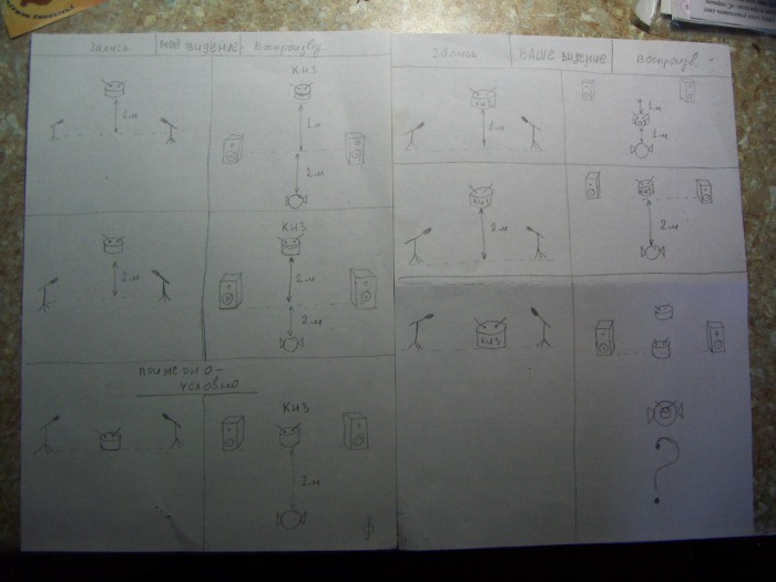

watcher писал(а):
ещё раз ... медленнее...следим за логической цепочкой.... :D
алек-сей писал(а):
Я ваше мышление понял..... моё поймите. Как стоят микрофоны при записи?
watcher писал(а):
это шиворот навыворот
почему вместо микрофонов акустика ???
вместо микрофонов твои уши !!! тогда процесс воспроизведения обратный записи ..потому что микрофоны аналог ушей, а не колонок ...
колонки должны создать виртуальный ,кажущийся источник звука ,который УШАМИ должен услышаться так же ,как будто это микрофоны ... ну что тут непонятного? :stn:
watcher писал(а):
думаю что будет лажа какая то,потому что будет нарушен принцип двух микрофонной записи ..
алек-сей писал(а):
Уточняю....на каком расстоянии друг от друга
АВ- 2 микрофона, XY два микрофона. 2 микрофона на расстоянии друг от друга.
Так мои мысли понятны? :)

Алексей, чтоб была сцена, нужно ас ставить метрах в двух от фронтальной стены. При других расположениях можно о глубокой сцене забыть и не фантазировать на эту тему.
Это понятно, но речь не об этом. У нас разные вИдения формирования КИЗ-а( :mrgreen: слово то какое :lol: ) с Димой.
Я свои мысли изложил, пытаюсь понять его. ;)
watcher, Всё.....осознал. :oops: . Признаюсь, трудно поломать стереотипы. :2piv:
watcher писал(а):
от конечной всего ФЧХ тракта,мы эти самые барабаны слышим на расстоянии бОльшем чем 3 фута,от точки прослушивания
watcher писал(а):
то есть центральный образ был ЗА колонками на расстоянии метра 2 ... впоследствии после разного рода улучшений,изменений тракта(направленных на выравнивание ФЧХ около нуля гц ),центр постепенно выдвигался вперёд .. сейчас удалось получить центр в 30-40см ПЕРЕД колонками (с той же самой записи)
Но появляются новые вопросы.. :D
Расставленные микрофоны при записи записали звук (каждый из своей точки). Не важно на каком расстоянии друг от друга они стоят 8-) .
Допустим мы имеем идеальный тракт и идеальную комнату. Всё ровно АЧХ, ФЧХ, реверберация и пр.
Но при воспроизведении всё равно каждое ухо услышит оба сигнала, с небольшими задержками. Плюс интерференция волн.
Как с этим бороться? В наушниках эффект тоже не такой. :? Бинауральная запись(в наушниках и не только)...да слышится по другому, но все равно не так.
Секретная информация или нет ? :D

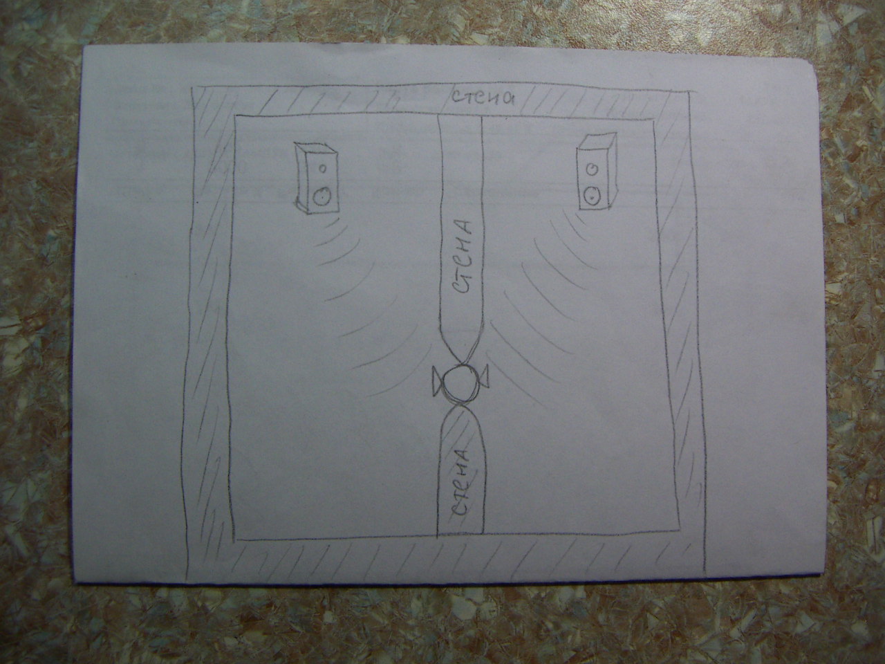

Первая бредовая мысль, как это побороть. Думаю будет и воздух, и сцена в звуке. Точная передача нюансов.
Прослушивающего жаль, замуровать придётся... :lol:
Это такие гипертрофированные наушники получились :D
