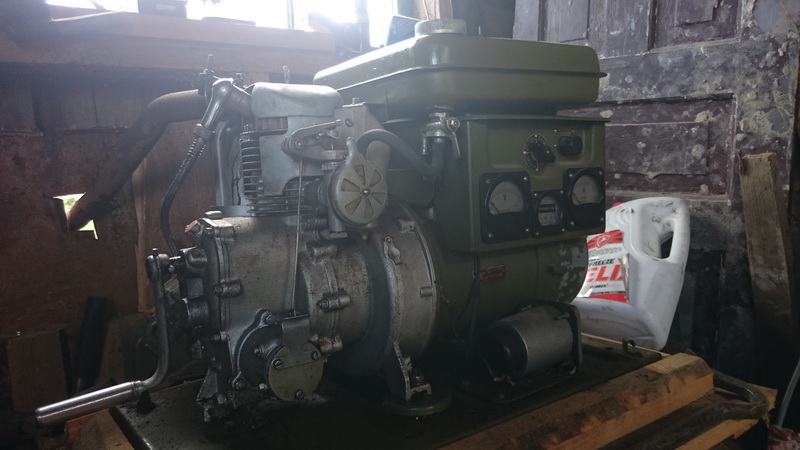

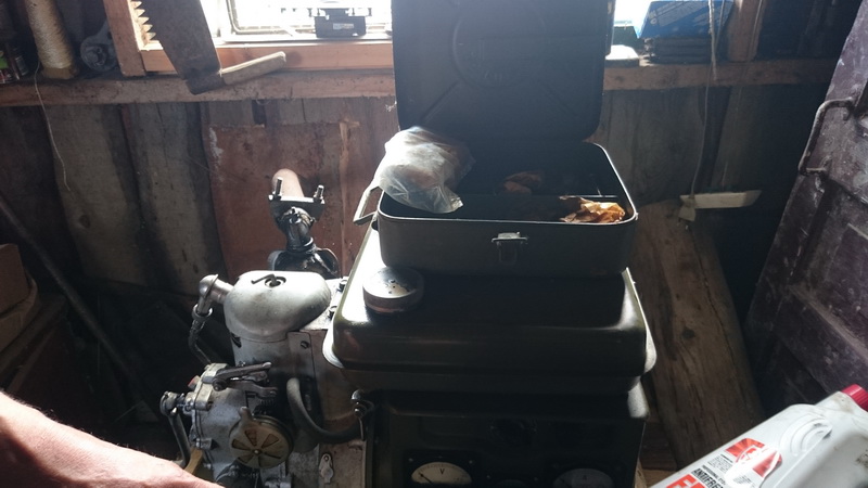

Не из подвала конечно, так, в лесу с корефаном нашли.... :)
Обратите внимание, в комплекте полный ЗИП

Ну вы даёте....стране угля... :D
Бункера ещё не хватает.... :D
Уж проще парочку солнечных батареек на крышу впихнуть или флюгер - ветровик....хоть тишина будет.....А энтот дизель как заведут...коровы перестануть доиться.....

Вот правильная железяка! До кучи ещё солдат-мотор, антенну Бевереджа на диапазон 80 или лучше даже 160...
Адова машина! Хрен заведешь. И глохнет каждые десять минут.

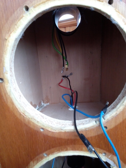

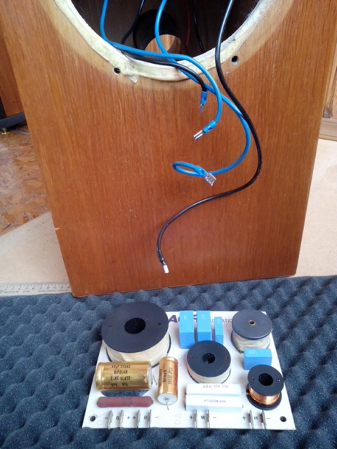

Буду в обнавление и окраску корпуса отдавать,потом новым поролоном обклеивать правда 4см не нашёл 3см взял.Как думаете стоит ли провода менять и не лучше ли приипаять к кроссоверам и динамикам?Да и какие провода брать?

Провода немецкие,..времён Великой Отечественной...очень ценяться... :cool:

Ненадолго трогать провода, это не слабые входные цепи, все тут зашибись, судя по фоткам, у меня такие во всех jbl
Лучше наклей на боковые стенки внутри пару листовSTP , допустим в моей акустике это было под такими же пирамидками. Только усохло и местами отвалилось, так как битум ближе к смоле и не липкий и пришлепали они его степпером, я уже вынул эти остатки и проклеивал заново, млять все пять колонок, вот я опупел в тот день все это раскручивать....
под пирамидки свои пусти обычный лист в сантиметр, получишь свои 4 Санта, просто неясно какой внутренний объём они брали при расчете фазоинвертора, с учетом наполнителя или нет.

Думаю всё таки поменять провода на акустические недорогие 2,5мм,да какие есть,т.к родные жестковатые для припаивания,клеммы хорошие хрен купить у нас,те которые временно менял не держат не черта,хотя одевались плотно.Поролон прилеплю как есть,тем более он плотнее того,что был и с пропиткой и с клеющей основой,влагостойкий для шумки в авто.

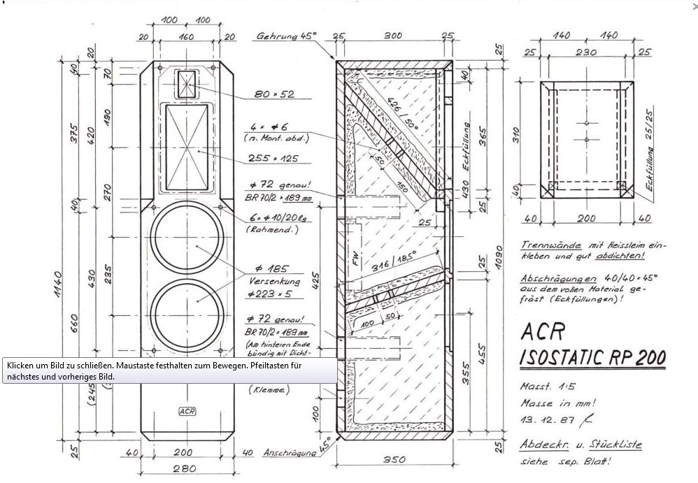

Просьба помочь с проводами и поролоном.Собственно взял два листа Шумофф Герметон А30https://www.audiomania.ru/antirezonansniy_material/shumoff/germeton_a30.html ,почитал на сайте,что он поглощает в 10раз эффективнее обычного поролона,сгнивший был обычный вроде х.з 40мм и на всех стенках кроме лицевой и боковых вч/сч короба.Теперь чешу репу может не стоит сильно заглушать какие плоскости и взять два листа 15мм.?Опять же малёк экономия.По проводам,так как буду паять и к кроссоверам и к динамикам,думаю взять для разводки 8метров Supra Classic 2.5 https://www.audiomania.ru/bulk_acoustic ... -5_mm.html с оловянным покрытием,что скажите?Такой же хочу взять 4мм,для подключения колонок.

По поролону. Вспененный полиуретан бывает различной плотности, от этого и зависят его, как акустические, так и упругие (в диванах) свойства. Какой там был родной и соответственно какой нужен новый, одному Богу известно
По проводам - хрен его знает. Я когда то давно разводил штатную проводку в Варфах Эмеральд, вот таких
на какой то, вроде зелёный, Чернов Аудио. Никакой разницы не заметил

Да хрен с ними с проводами,меня больше этот полиуретан беспокоит,хуже я не сделаю,там передемпфирую или х.з.обклеив им всё или заднею стенку,внутренние две перегородки на 15мм проклеить?Или уже не морочиться,всё одним 30мм?Надо решить уже какой до заказать пока колонки в покраске.Синтипон я думаю в них натолкали,когда сунулись,а всё отвалилось.Помогайте,ребят ну чего Вы я же далёк от этого. :cry:

цитирую с сокращениями, да и формулы расчета не знаю как присобачить...
...Для демпфирования внутренних акустических резонансов....применяют различные способы звукопоглощения. Обычно корпуса АС заполняются тонковолокнистыми упругопористыми материалами (минвата, синтволокно, шерсть, стекловолокно). Коэфф. звукопоглощения альфа зависит от частоты, толщины h и плотности применяемого материала. С повышением частоты коэфф. альфа возрастает достигая макс. значения на частоте равной скорости звука в материале волокна, деленного на 4h. Для сдвига альфа макс. в НЧ область необходимо увеличивать толщину и плотность заполнения, но чрезмерное заполнение приведет к значительному снижению уровня звукового давления на НЧ и излишней сухости басов. Рекомендуемая плотность заполнения 8-11 кг/м куб...
