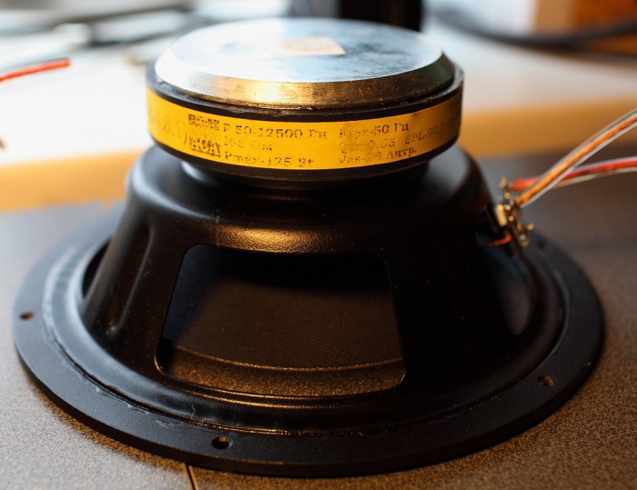

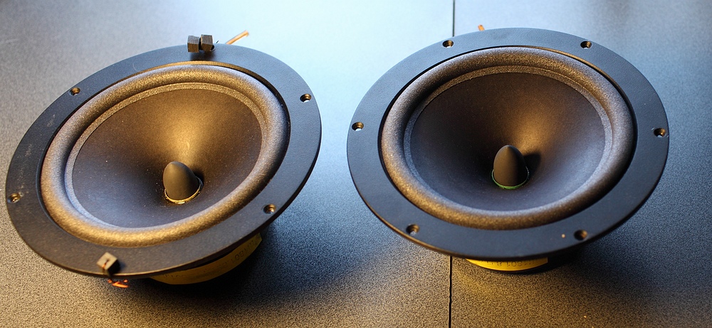

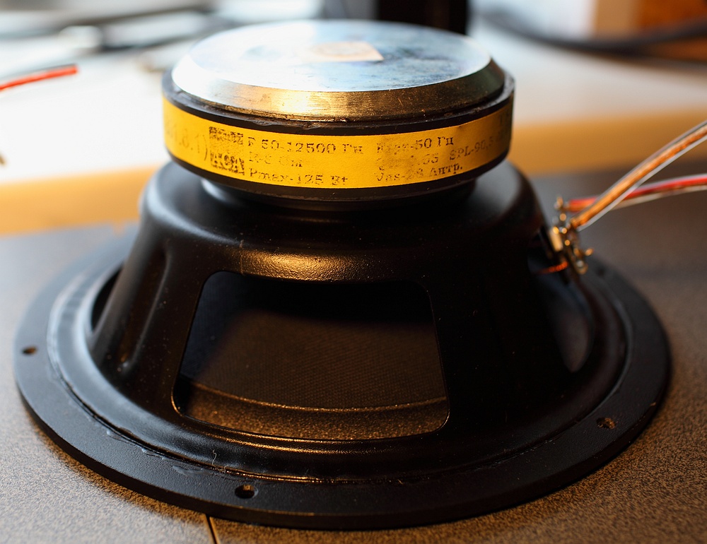

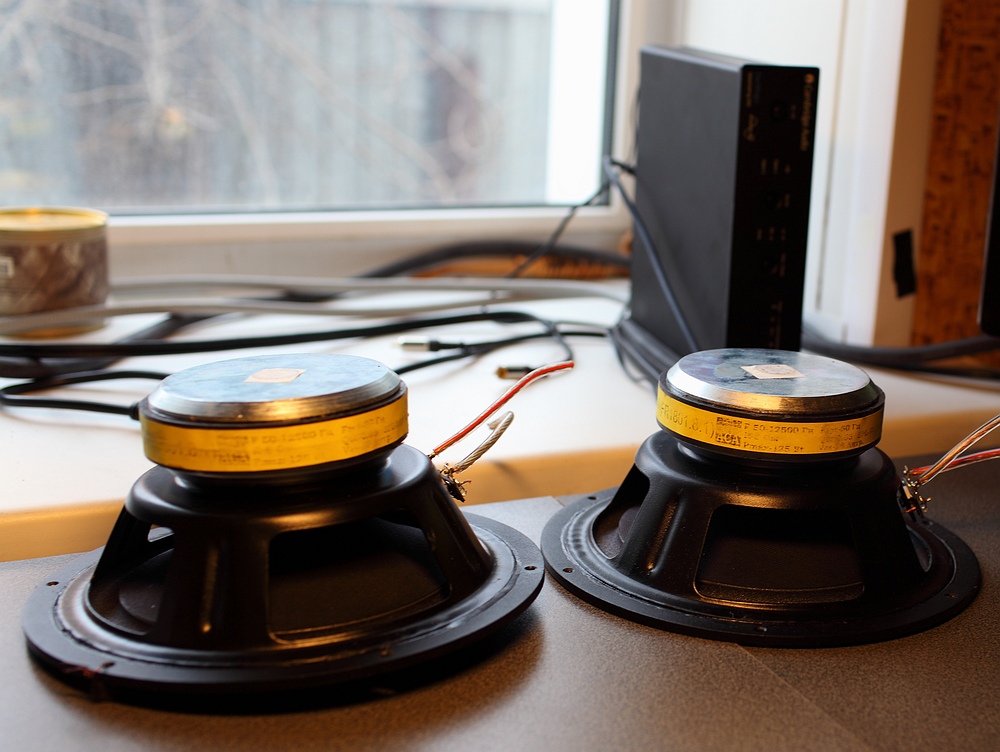

да никакого секрета--на выставке в Москве был стенд отечественного производителя динов из Калуги, вот и взял на пробу пару широкополосников

А полные T\S данные есть ?
Непрочитанное сообщениеДобавлено: 08 апр 2013, 14:54
нет, проспектик не брал--но вроде бы должен быть сайтик их--может поиском. Выпускают полный спектр динов от басовиков до пищалок, цены смешные.. но может выставочные. без накруток про эти--частотка 50-12500, добротность 0.65 (почти как на визатонах) сделаны довольно таки качественно
Это не "почти"........ Это крест ставит на щитах......
:P
цены смешные.
Так у них почти вся продукция смешная....
Непрочитанное сообщениеДобавлено: 08 апр 2013, 15:03
ну мне с тбой спорить образование не позволяет--но Визатоны с такой добротностью , думается мне идеальный вариант для щитов... или у меня в корне испорченные уши... :D

у Визатонов добротность 0,75
Непрочитанное сообщениеДобавлено: 08 апр 2013, 15:10
Визгатоны на щитах какие ? Вроде говорилось.....B-200....
они родные.............................................................
Непрочитанное сообщениеДобавлено: 08 апр 2013, 15:22
Разница в 0,1 у Q это довольно много.... :oops:
Непрочитанное сообщениеДобавлено: 08 апр 2013, 16:03
Но для щитов это маловато будет.... низов у Самара как таковых нет и в помине - можно и не спорить даже. Или мы темборками балУемся? :D
Непрочитанное сообщениеДобавлено: 08 апр 2013, 16:10
Маловато, естественно..... Тут 0,9 и выше надо.... Тогда ещё что-то "низовое" получится.....

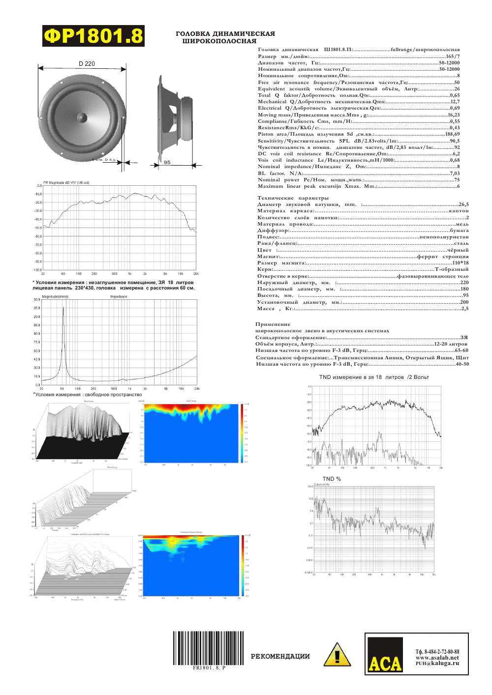

это к вышепоказанным динам, спасибо Арамасу

Хотите честно - в данных динамика откровенная ересь, с рекомендацией его в ОЯ и щит.
Кстати , fullrange - это не "широкополосный". А этому динамику - дорога в "трёхполоску" на СЧ , больше
к сожалению, никуда......
