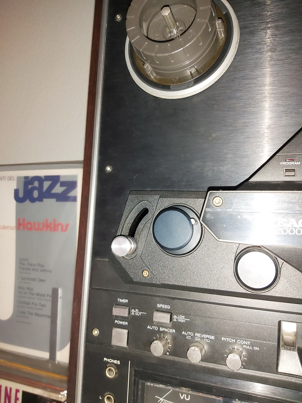

Хочу сказать ОГРОМНОЕ СПАСИБО Андрею(bighill) :cool: :2piv: за вот эту штуку, точно подошла, и резьба. Подумаю где купить чернитель люминия, и будет как родная.
20210209_144751.jpg [ 437.41 КБ | Просмотров: 2011 ]

Такой вопрос ещё, перед воронением или чернением, как правильно не знаю, деталь лучше полирнуть? или структура не вылезет? Понятно что хорошо обезжирить(кстати чем? спиртом?). И если полировать, машинкой или можно руками?

Владимир, трудно сказать. Но я думаю полировка никогда не бывает лишней :) Думается мне так: ввиду малости и хрупкости детали аккуратно зажать ее в тисочки между двух фанерок, без фанатизма вручную аккуратно пройтись мелкой шкуркой, а затем можно и войлоком полирнуть на шуруповерте, скажем. А вот обезжиривать наверное лучше ацетоном.
P.S. Сейчас посмотрел фото повнимательней, может даже не нужно деталь полировать. Сравните ее по структуре-текстуре с противоположной. Если сильных отличий нет, то и не заморачивайтесь.

Ацетона нет, есть растворитель. Ну это ладно, купить его не проблема. Полировочная машинка имеется. Деталь после станка, и естественно структура соответствующая. Вот и думаю, химия затрет структуру или нет.

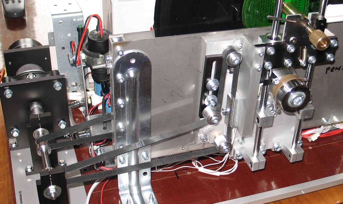

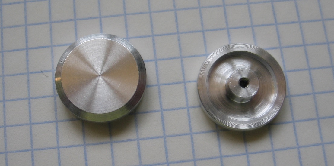

Я черню алюминий так: анодирую, затем кипячу в красителе. Покрытие прочное (за счёт анодирования). Способ старинный, хорош тем, что всё приобретается в первом попавшемся подвале.
Основная проблема заключается в подготовке поверхности. Но я специально заказал вам 2 детали, чтобы были идентичные. Полировать я бы не советовал, скорее всего завалите грани.
Спасибо что сказали, я правда пакет уже выкинул :( Видать вторую деталь вместе с ним :(

Непрочитанное сообщениеДобавлено: 10 фев 2021, 20:22
Владимир, я же вам фото присылал:
det04.jpg [ 135.46 КБ | Просмотров: 1869 ]
Пример чернения (все чёрные детали облагораживались на кухне):
IMG_6486_part01.jpg [ 324.84 КБ | Просмотров: 1869 ]

Ну вот, я же не знал что в пакетике их две. Разрезал пакет, вынул в салфетке завернутую. Ну и пакет на столе остался, потом я его в мусорку. Я не подумал что их может быть внутри две. :(
Это мойка пластинок у Вас?

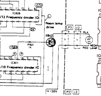

Тут вот какая беда ещё, толи сгорела, толи не сгорела неонка на вертаке, та что на стробоскопе. Не горит, при выключении вспыхиват и гаснет, а при включении не вспыхивает. Разберу по позже, погляжу конечно что там. Их вообще продают? Или можно тупо светодиод туда воткнуть?

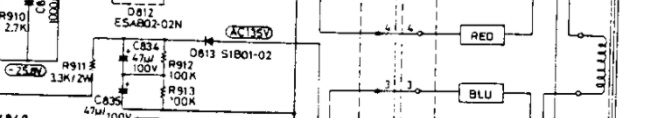

Судя по схеме, она там не так просто включена, и отдельный выпрямитель на неё, мало того ещё и на микру завязана. При выключении она вспыхивает, мог и выпрямитель сломаться, ладно, разберу, гляну вечером....
Neon_tt81_2.jpg [ 25.68 КБ | Просмотров: 1790 ]
Neon_tt81.jpg [ 46.7 КБ | Просмотров: 1790 ]

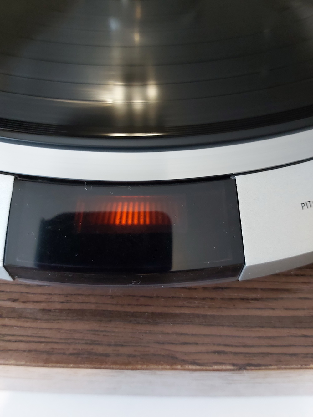

Как этот винтажжжж меня задрал, потыкал выключатель Power, и она загорелась. :shock:
20210228_142800.jpg [ 229.65 КБ | Просмотров: 1786 ]

Разобрал, собрал, работает....винтаж, наука о контактах :D
