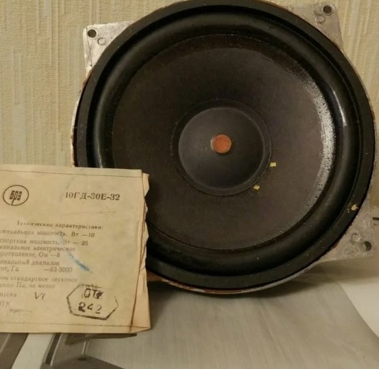

Бердский завод один из первых освоил производство данных головок. Их других (не Бердских) сейчас почти не осталось...
10гд-30е.jpg [ 53.64 КБ | Просмотров: 2313 ]

Каметон писал(а):
Ну, ну когда сказать нечего будем придираться к последним буквам и индексам. :D
ну-уууууууууу, типа как бэ так :2piv:
керно делали года до 82ого... о долговечности: - лучшего резинового подвеса, чем от БРЗ я не видел ни у кого...
и ещё эта... про "видел на картинке"... Я вот вам скажу, что первые 10гд30 имели тканевый колпак красного цвета...

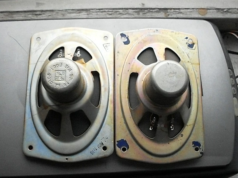

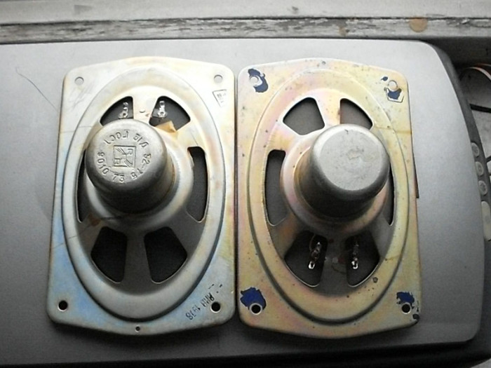

Весельчак У писал(а):
вот он умеет петь середину
....только называется 3ГД-32 и размером раза так в полтора больше, чем 1(2)ГД-40. Не гойваря про магнит... То есть если человек их держал в руках - спутать, мяхко выражаясь, невозможно.
...хотя 2ГД-40 тоже неплох.
3gd32back.jpg [ 81.94 КБ | Просмотров: 2259 ]
для тех, кто на бронепоезде, у 3гд-42 дифф с корзиной от 2гд-40/2гд-38(керн), а вот МС ощутимо крупнее и называется он именно 3гд-42, То есть если человек их держал в руках - спутать, мяхко выражаясь, невозможно

Радио потихоньку слушать хороши. Рижские даже как-то хотел оформить в ПАС, снабдить греманиевым унч и очень тихо слушать ночью.
вы про что ?
 Заголовок сообщения: Постоянно временная (Каметон)
Непрочитанное сообщениеДобавлено: 20 ноя 2025, 05:56
Сообщений: 821
Его благодарили: 121
Про 3гд-32.

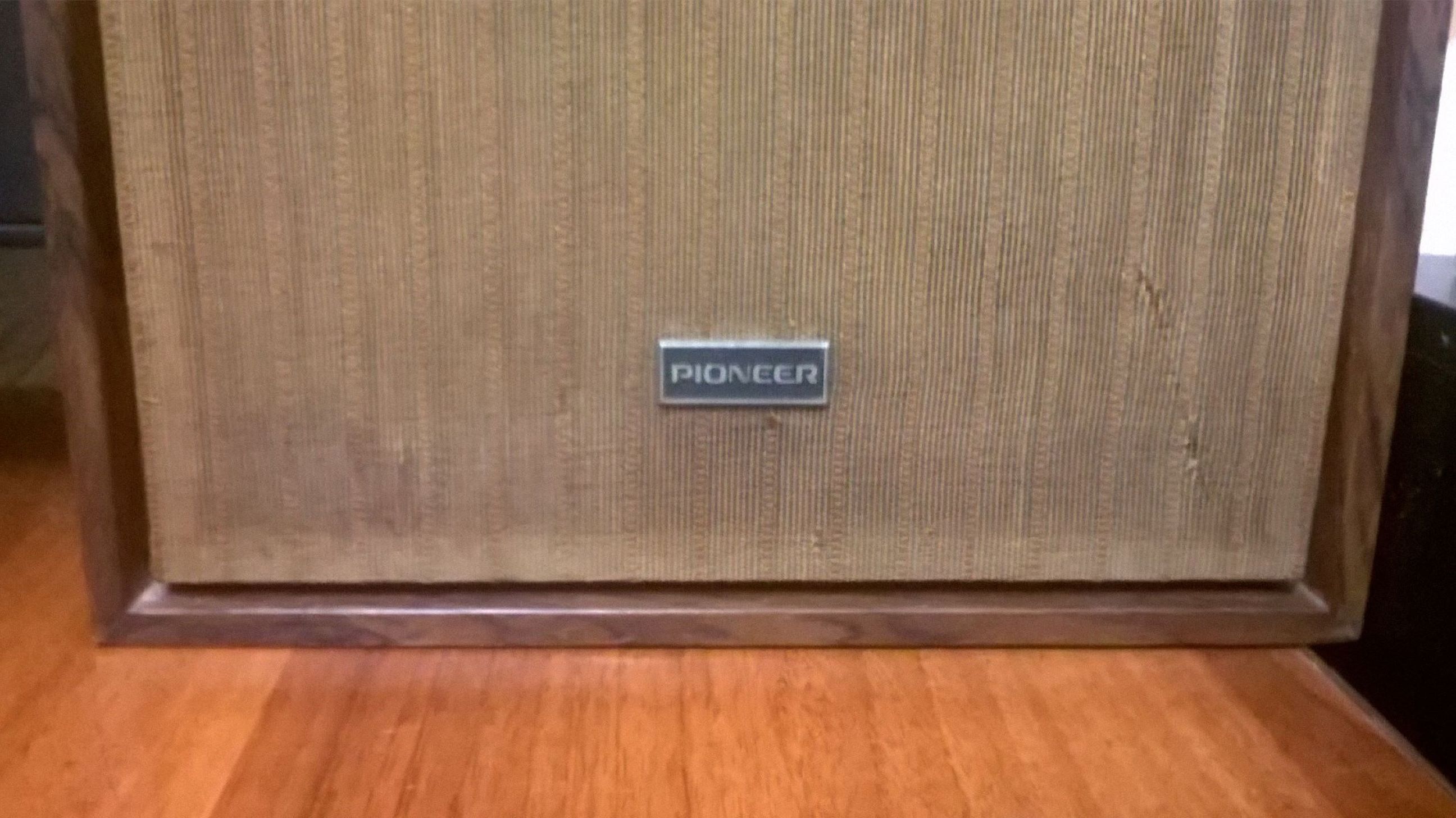

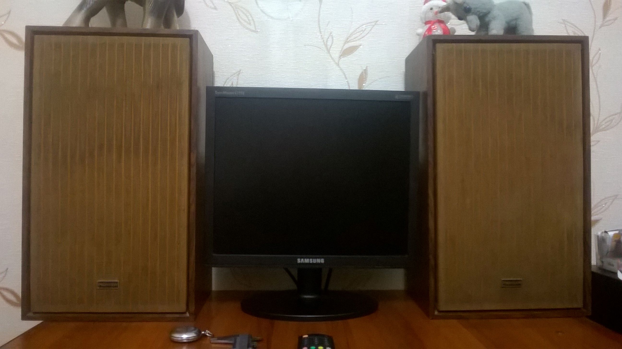

Слушаем старые Pioneer...

Это которые?
Непрочитанное сообщениеДобавлено: 03 фев 2026, 17:22
Сообщений: 821
operator, а кто бы знал их модель.
