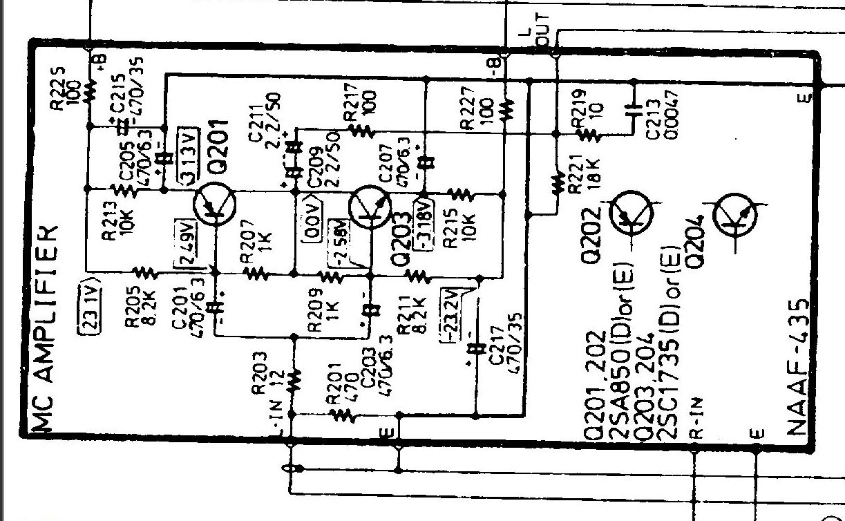

Вот евонная схема :D Самый короткий тракт!

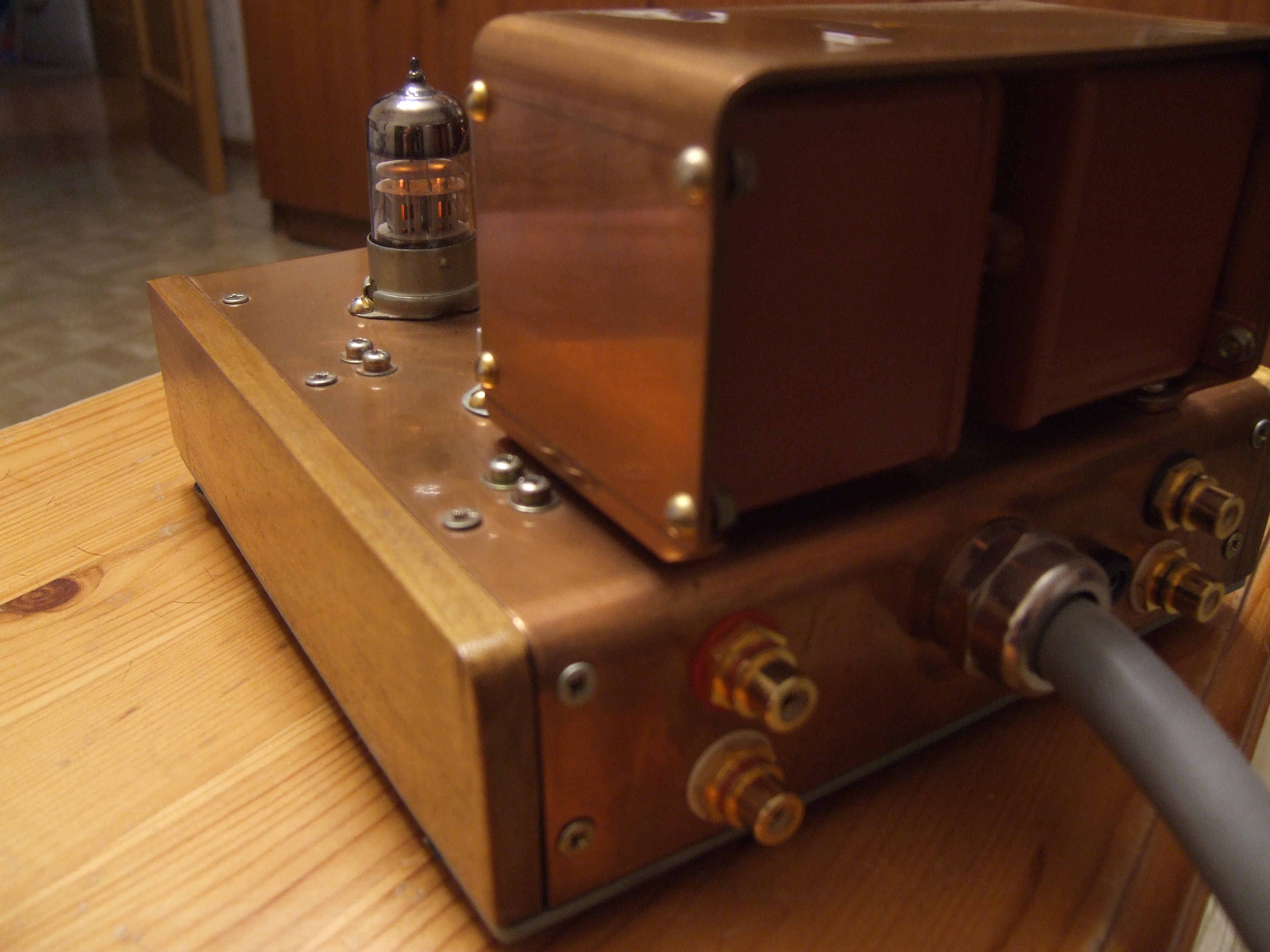

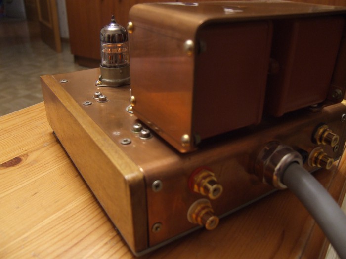

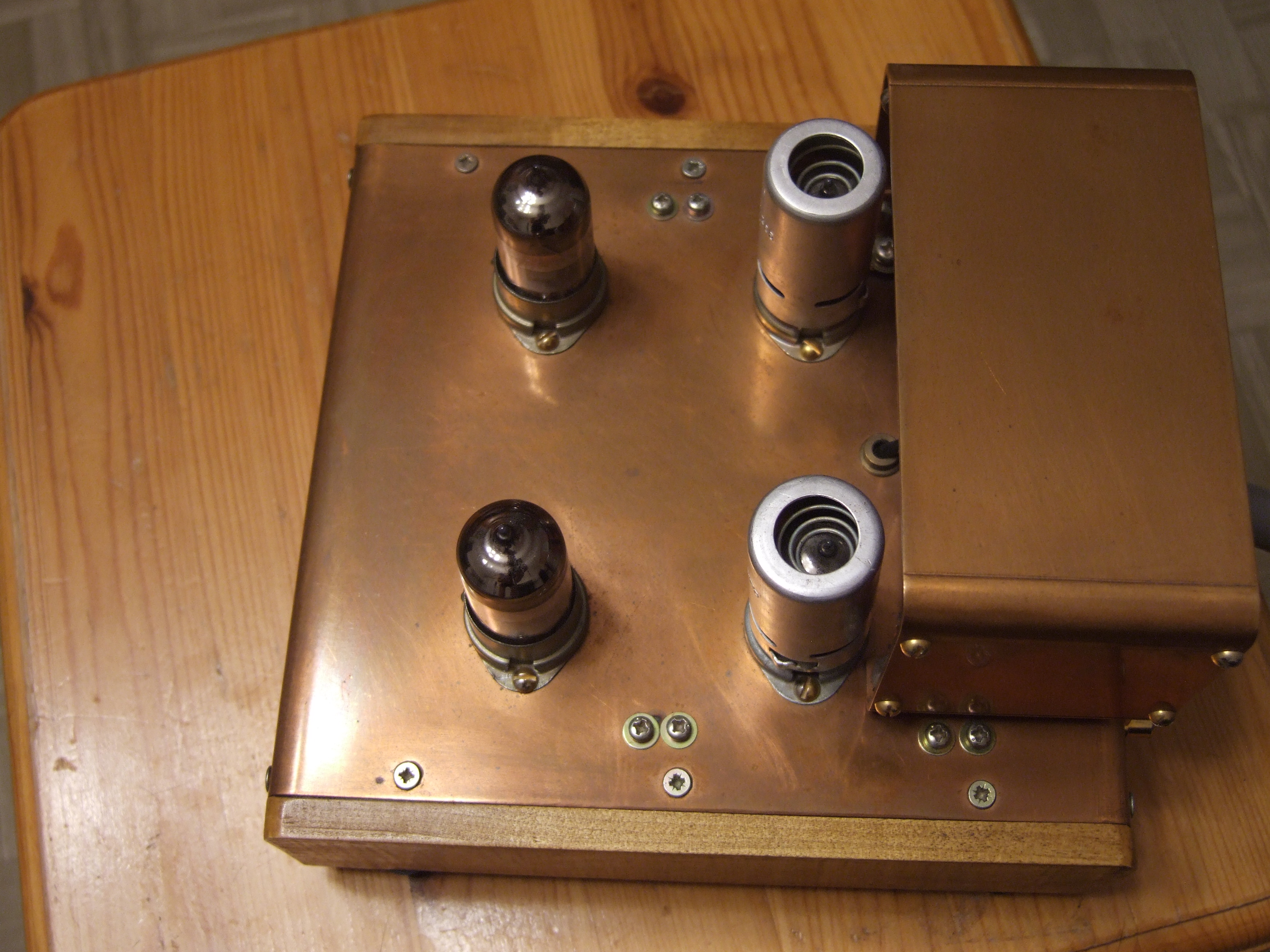

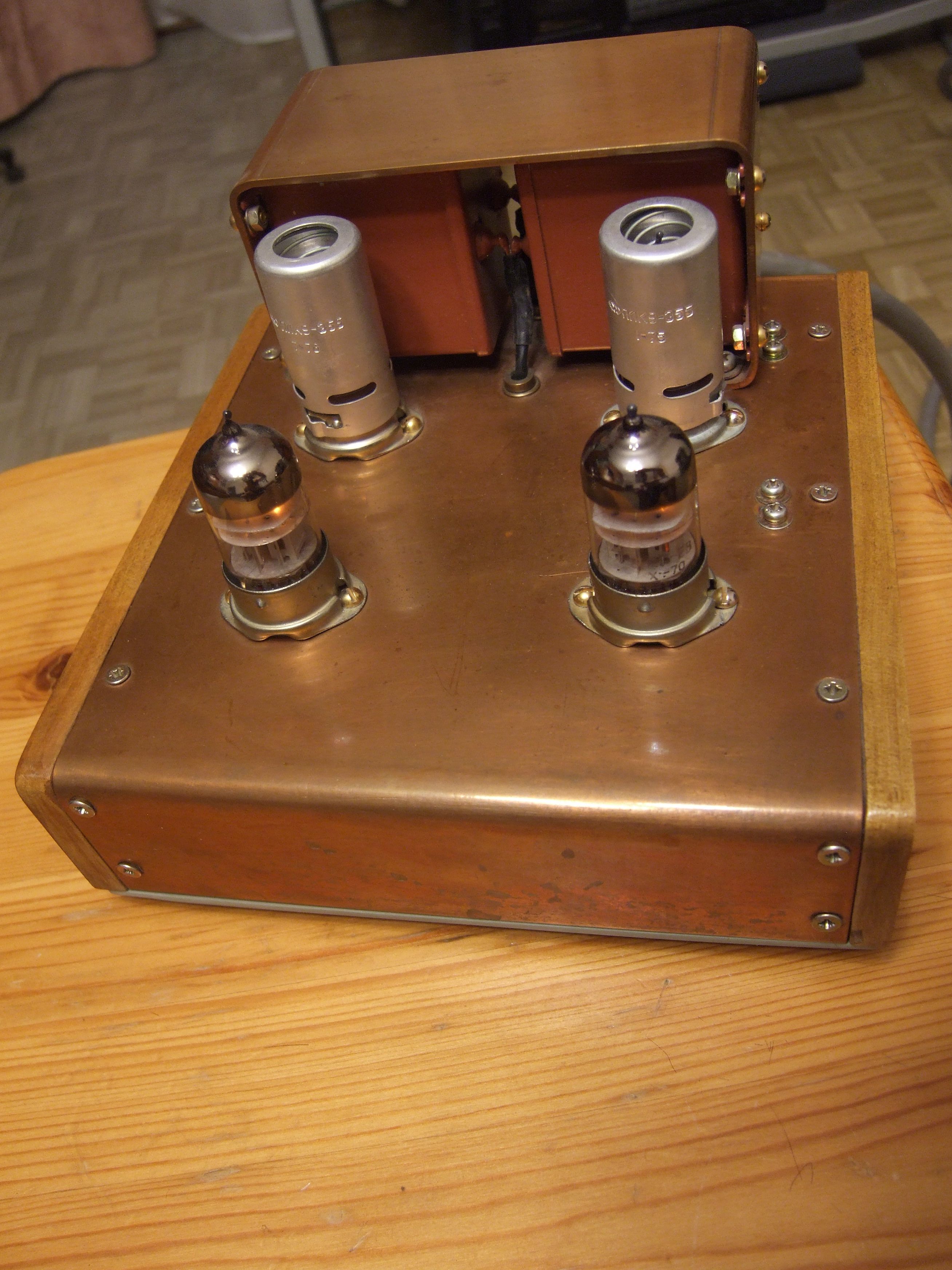

раньше слушал такой viewtopic.php?f=24&t=1250
теперь
Комментарий к файлу: БП отдельный: кенотрон, вес полпуда, и не красивый

fogoverfrogМедное шасси? Круто! :cool: Ещё какой красивый,для того кто понимает!

Самодельщики сразу видят истинную ценность! Это тебе не украшательные понты.Вещь настоящая!!! :cool: :klass: Между прочим,кто если знает,то у неё только шасси стоит не мало.Я как то уже давно хотел приобрести медное шасси в Москве у дилеров.Так мне обозначили её стоимость 400 долларов США.А было это лет десять назад.Теперь даже боюсь узнать,цены выросли. :cry: Кенотронное питание и т.д.Всё сделано как следует.

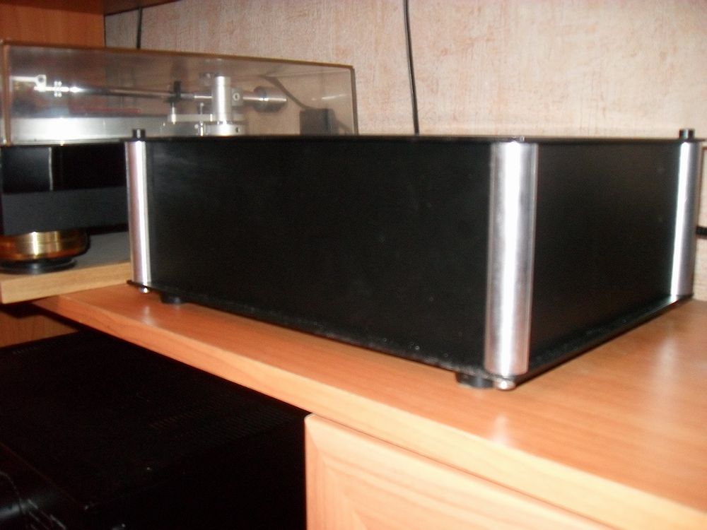

Есть разные. Три встроенные. Это очень хороший корректор в Sansui AU-D907 c огромной перегрузочной способностью и МС секцией .
Посредственный не смотря на то что собран на дискреттных элементах Pioneer A120D он же А77Х.
Весьма средний в преде Technics Stereo Control Amplifier SU-C800U на ОУ ОРА2132 .
Один самодельный каскод http://www.vegalab.ru/forum/showthread.php/34016 основа его.
Образец ..jpg [ 212.72 КБ | Просмотров: 849 ]
Он сверху. Весьма нейтрален , ненавязчив , детален . Позволяет буквально рассмотреть во всех подробностях почерк любой ММ головки. В тоже время музыкален и имеет возможность настроится на любую головку по наименьшим искажениям на лету так сказать.

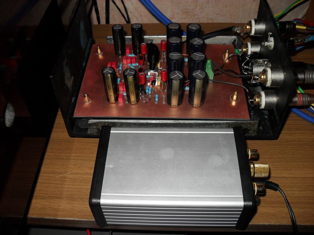

В низу коробочка по меньше клон Kora3T в МС версии http://www.audioes.ru/viewtopic.php?f=32&t=910
Есть еще лампачь на ECF82 й .
Коробочка.jpg [ 178.55 КБ | Просмотров: 849 ]
Сейчас трудится у maddddy http://www.audioes.ru/viewtopic.php?f=32&t=1211
А где корректор то ........ :( Это только каскад для MC головы, линейный усилитель.... :P

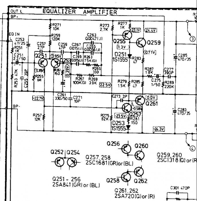

А где корректор то ........ Это только каскад для MC головы, линейный усилитель....

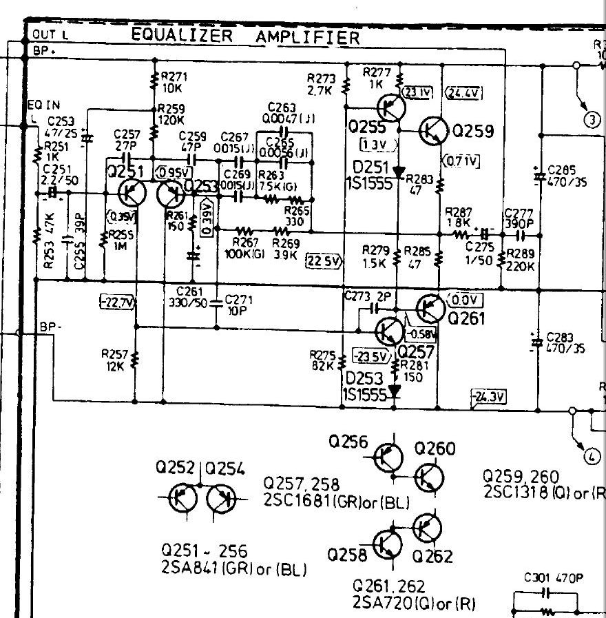

Да.... :-? Тогда где то здесь должен быть... :D

Народ обьяесните мне как неофиту наличие в корректоре шасси из чистой меди :) .
по большей части понты и эзотерика. функции экранировки каскадов можно сделать более простом, технологичным (тот кто занимался мех.обработкой меди - поймет меня) и главное ДЕШЕВЫМ способом.
Но ведь с "правильным, из чистой меди шасси" можно бабла срубить на самопале
Кстати, если предполагается экранирование не только от РЧ шума, но и от эл.магнитных наводок, то лучше применить обычную сталь марки 3, например
экраны (стаканы) для трансформаторов точил с НКТ трубы. крышки из Ст10. результат положительный
