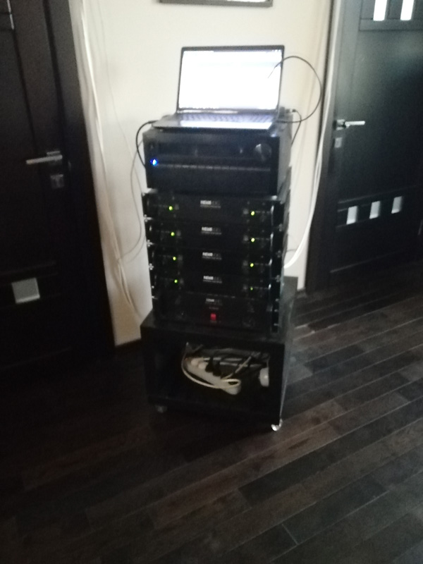

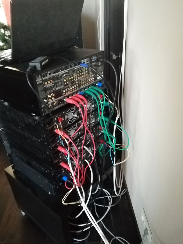

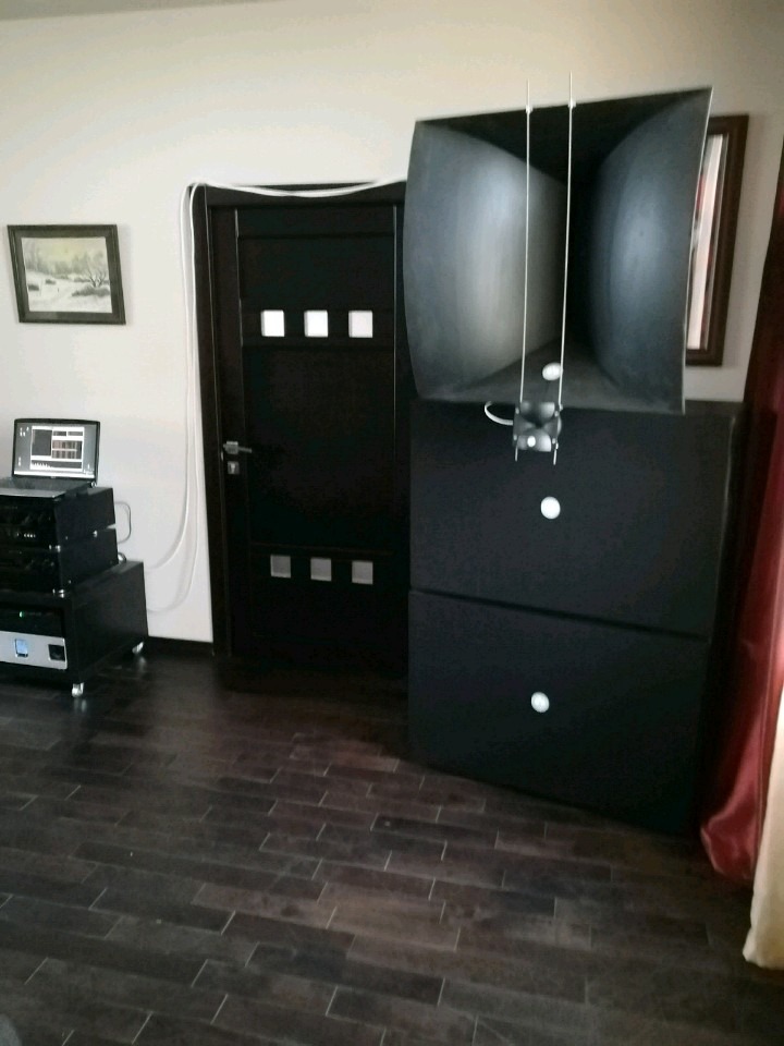

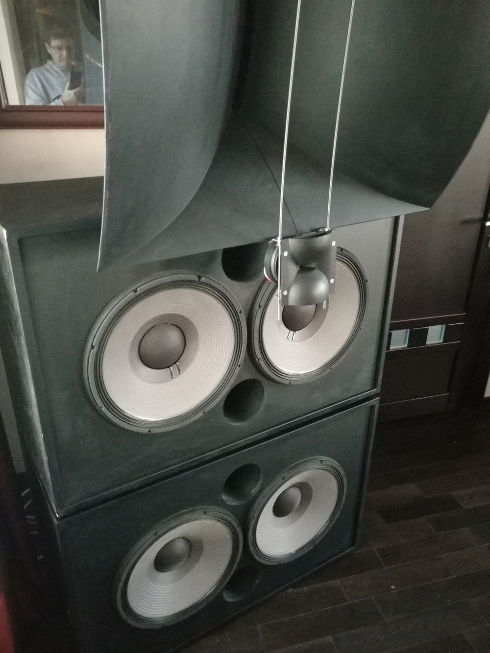

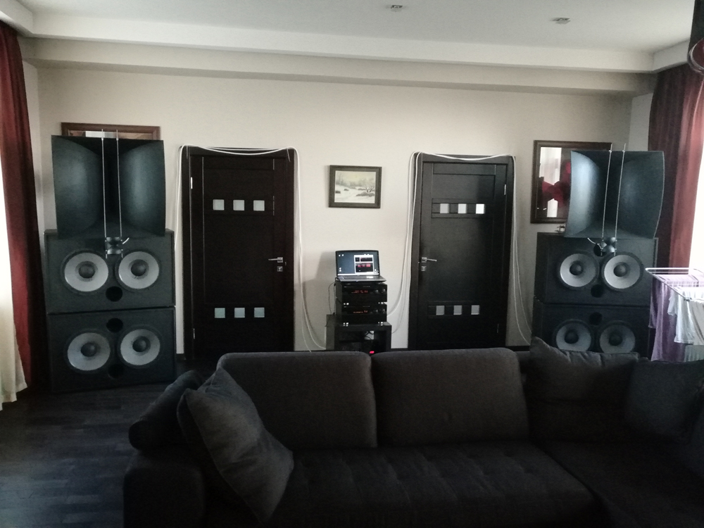

Круто! Дудки хорошие. Я примерно тоже инстальнул уже года 2. На минимальном пассиве я конечно тоже делил, но не долго))). Сейчас все режу и "задерживаю" в JRivere. У меня 4-х полоска 0-80 Гц - 2-ве 15-шки, 0-800 Гц - 2-ве 15-шки, 800-7000 Гц 2446 и 7000-20000 Гц 2404. Помещение побольше, под 100 кв.м, и складывается хорошо после 6 метров.
IMG_20180116_103119.jpg [ 110.66 КБ | Просмотров: 543 ]
IMG_20180116_103102.jpg [ 112.17 КБ | Просмотров: 543 ]
IMG_20170921_073754.jpg [ 420.12 КБ | Просмотров: 543 ]
IMG_20170921_073649.jpg [ 278.66 КБ | Просмотров: 543 ]
3875949935.cf804b7779f029066b9f3bc8.jpg [ 108.47 КБ | Просмотров: 543 ]
