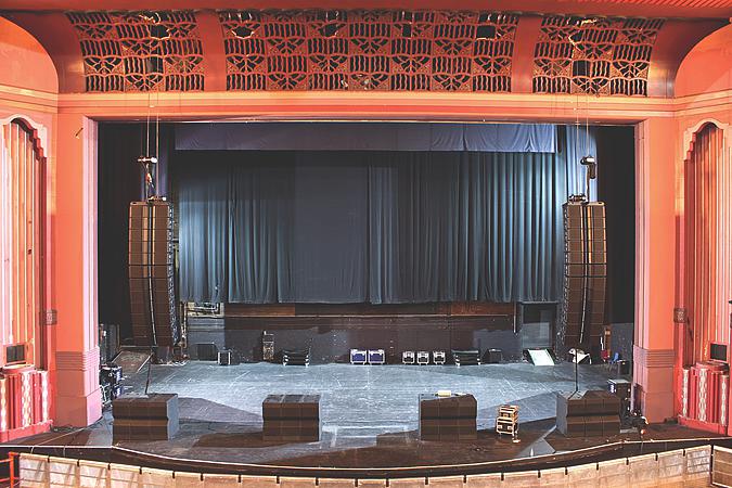

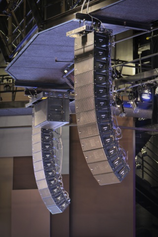

Вот и я про тоже! А то начитались в интернете,что ламповые усилители ,не могут все жанры отыграть.И таких мифов прорва.А ник то почему то не задумывается,что когда то (да и сейчас на эстраде) кроме ламповых усилителей не было ничего.Транзисторы просто не изобрели,но Рок энд Ролл уже был.И это не мешало его слушать.И с эстрады музыкантам играть, с использованием ламповой усилительной техникой.У Битлз кто усиливал? А у Лед Цеппелин? КТО? Та же лампа :D А по тому ,что у них были Массивы....

На фотках не массивы, а кластеры

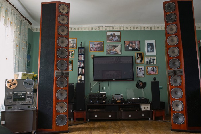

там много ещё чего валяется--пеомещение прекрасно совмещает игровую и комнату прослушивания, хорошо, что дины ещё есть запасные, да и не дорогие они... Внучке очень их нравится разглядывать и тыкать...
Именно так.Да и сами массивы не шире чем акустические колонки у большинства слушателей дома.Массивы только больше по высоте. А площадь занимают не больше других акустических систем.Так что говорить,что надо другое помещение,это не так.
3d67628de0.jpg [ 70.59 КБ | Просмотров: 528 ]
У Димы61 массивы находятся в стандартной комнате 18-19 м.кв
А как там у массивов с диаграммой направленности по вертикали? Я думаю, судя по динамикам , что никак.
С диаграммой может и никак.Зато с достоверностью и голографичностью звуковых образов,нет равных.Это просто ошеломляет. :cool: На счёт диаграммы,это надо по адресу обращаться,К осциллографу,ему пишите.Пускай он и отвечает. :D
а мне по барабану!!!! куда и чего направляют, всё опытным путём, без замеров---вообщем я слушаю с большим удовольствием, друзья, которые приходят, слушают не с меньшим и шибко удивляются этим "туалетным дыркам,, как говорил, очень ранее известный, персонаж...

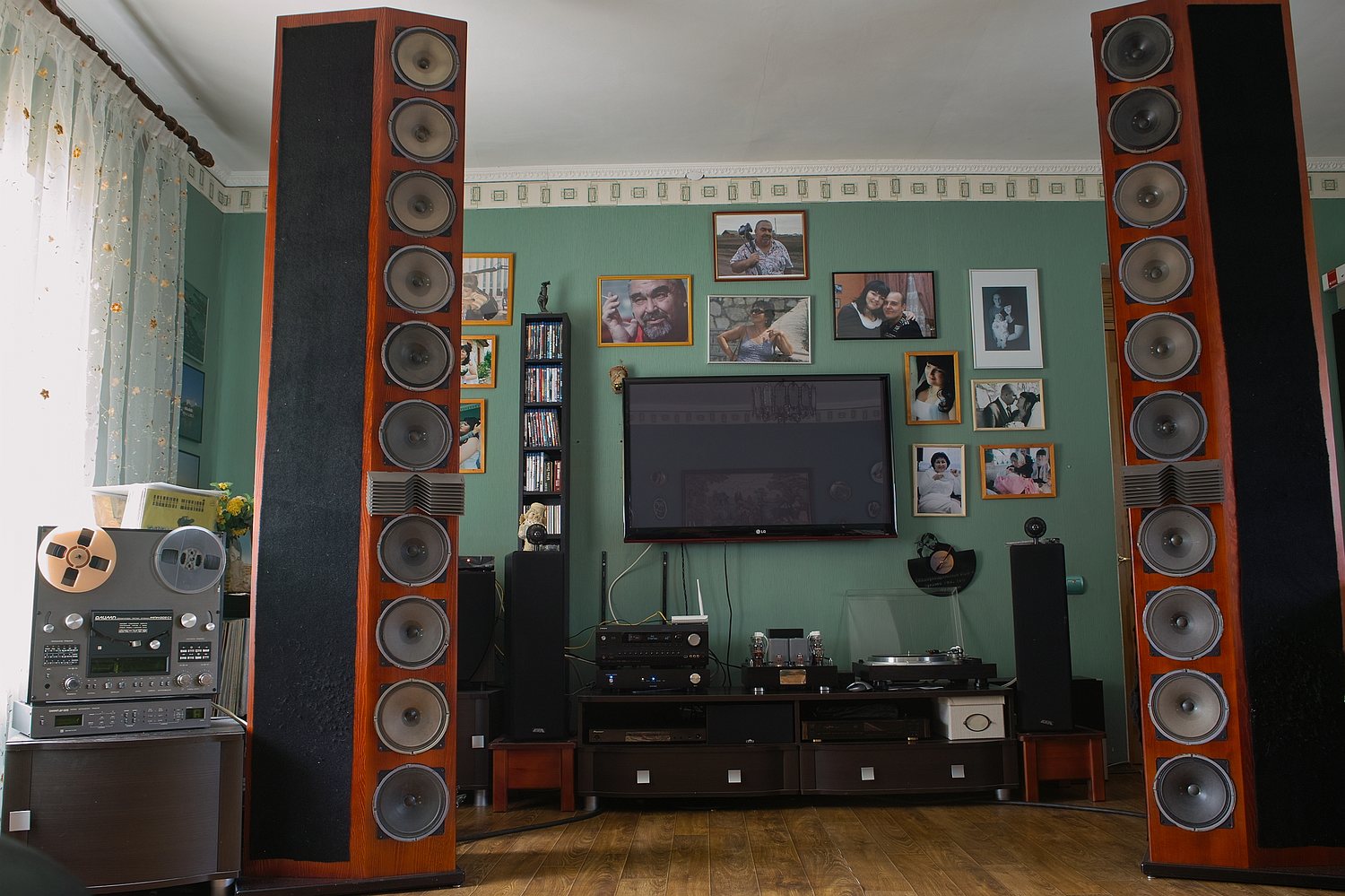

Вот тут (и не только) многие на Владимиром стебались по поводу его монстров на ГДШ-ках.
Дим, да мне по барабану...

samar
А динамики никак не дорабатывались? В оригинале у них верх голосового диапазона немного криклив
Непрочитанное сообщениеДобавлено: 01 май 2014, 07:57
А пачему по 10 шт.....не 12 и не 8 :?
Непрочитанное сообщениеДобавлено: 01 май 2014, 07:59
Сообщений: 22396
Его благодарили: 6450
Согласуют по отдаче и импедансу
Непрочитанное сообщениеДобавлено: 01 май 2014, 09:05
Возраст: 75
Сообщений: 3285
Главное по импедансу.Он составляет 10 ом-если я не забыл? :? Можно посчитать :Две цепочки по пять динамиков ,это 4 ом*5=20 ом.И эти две цепочки в параллель 20 ом:2= 10 ом итоговое сопротивление.Для лампы имеющей выход в 8 ом нагрузки,это хорошо. :cool: Чуть меньше выходная отдача по мощности.Зато уменьшаются искажения.. :) Но там усилитель имеющий номинальную мощность 16 ватт на канал.Всего с избытком хватает.
Непрочитанное сообщениеДобавлено: 01 май 2014, 09:25
нет, не дорабатовались, только генератором, отбраковка большая была, из 16 штук, десять оставалось. Скупал по всей России. Новые бы поставить... И сейчас 2 или три менять надо, один от старости пошёл по подвесу, другие на большой грмкости дают искажения. Есть в запасе штук 5 --неохото пока возиться... Вроде бы всё устраивает...
