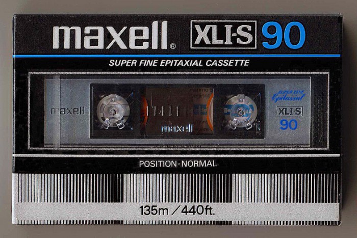

Имеючи в наличии 2 накамиши- ZX7 и 1000 tri tracer, вчера распечатал вот такую кассетку и записал на 1000-м. Послушал. Долго думал. При наличии такого аппарата возникает резонный вопрос - а накой вообще нужны были кассеты 2 и 4- го типа (хром и метал)? Запись получилась настолько сочной, яркой, что явно переиграла источник. Кстати, калибровка на аппарате только по 400Гц, и я ей не пользуюсь.

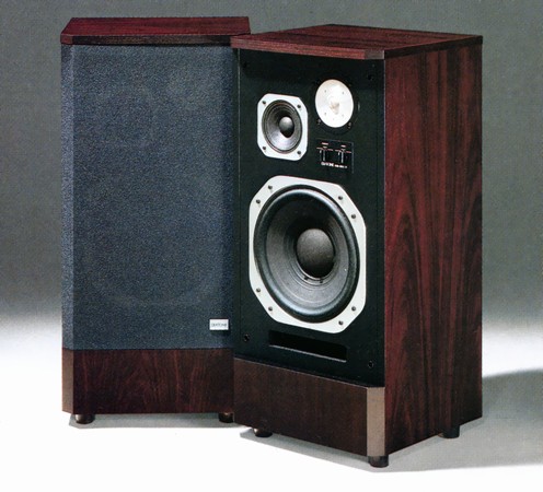

Итак, сподобился сменить я акустику. Встречайте Diatone DC 50cs! :cool: Динамики на Alnico, переключатели альпс, фильтра на рубиконах и элнах. Звучит более естесственно, чем 77-е. Нет такой чрезмерной разборчивости на ВЧ, в целом картина более сбалансирована.
Первое поколение великолепно пишет на тип I, это известный факт.
Проблема только в том, что топовый нормал найти не так просто, да и стоит он почти как металл.

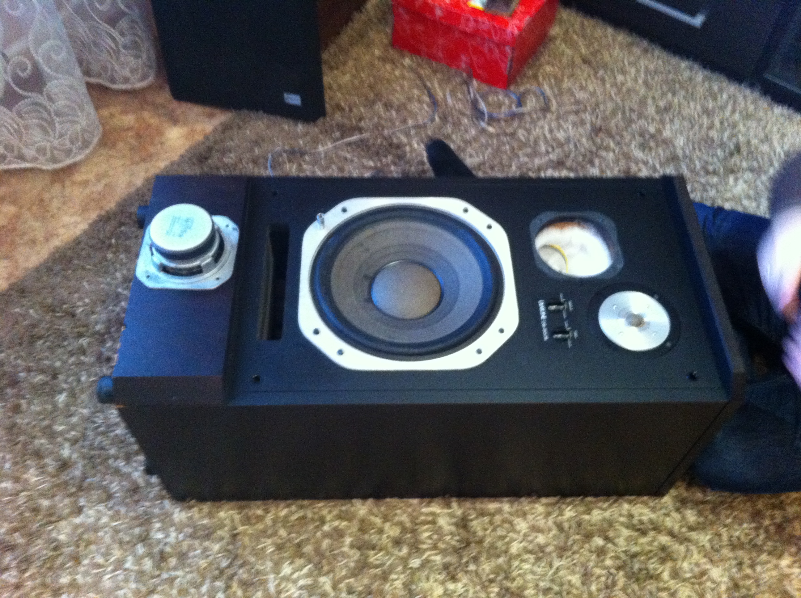

тады я немного расскажу про DS-50 так как я седня их разобрал до последнего винтика.
итак:
весь крепеж дюймовый разбирать без наличия дюймовых головок весьма проблемно.
качество изготовления выше всяких похвал. отделка шпон с лакировкой полузакрытыми порами.
динамики бумажные, подвесы тканевые. пищалка бумажный купол. СЧ-ВЧ на ферртитовых магнитах. НЧ на керновом АЛНИКО.
подвесы тканевые с пропиткой.

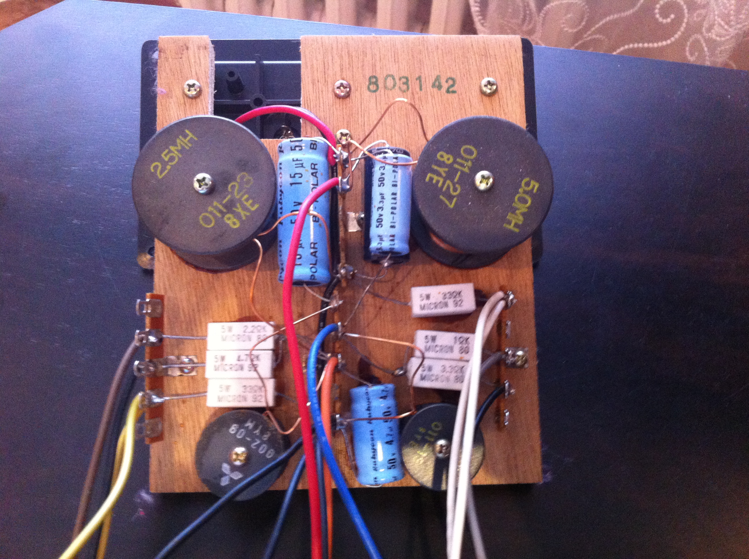

фильтра с хорошей комплектухой. рубиконы, альпсы. резисторы Рикены керамические. сделано хорошо.
внутри большое количество натурального войлока.

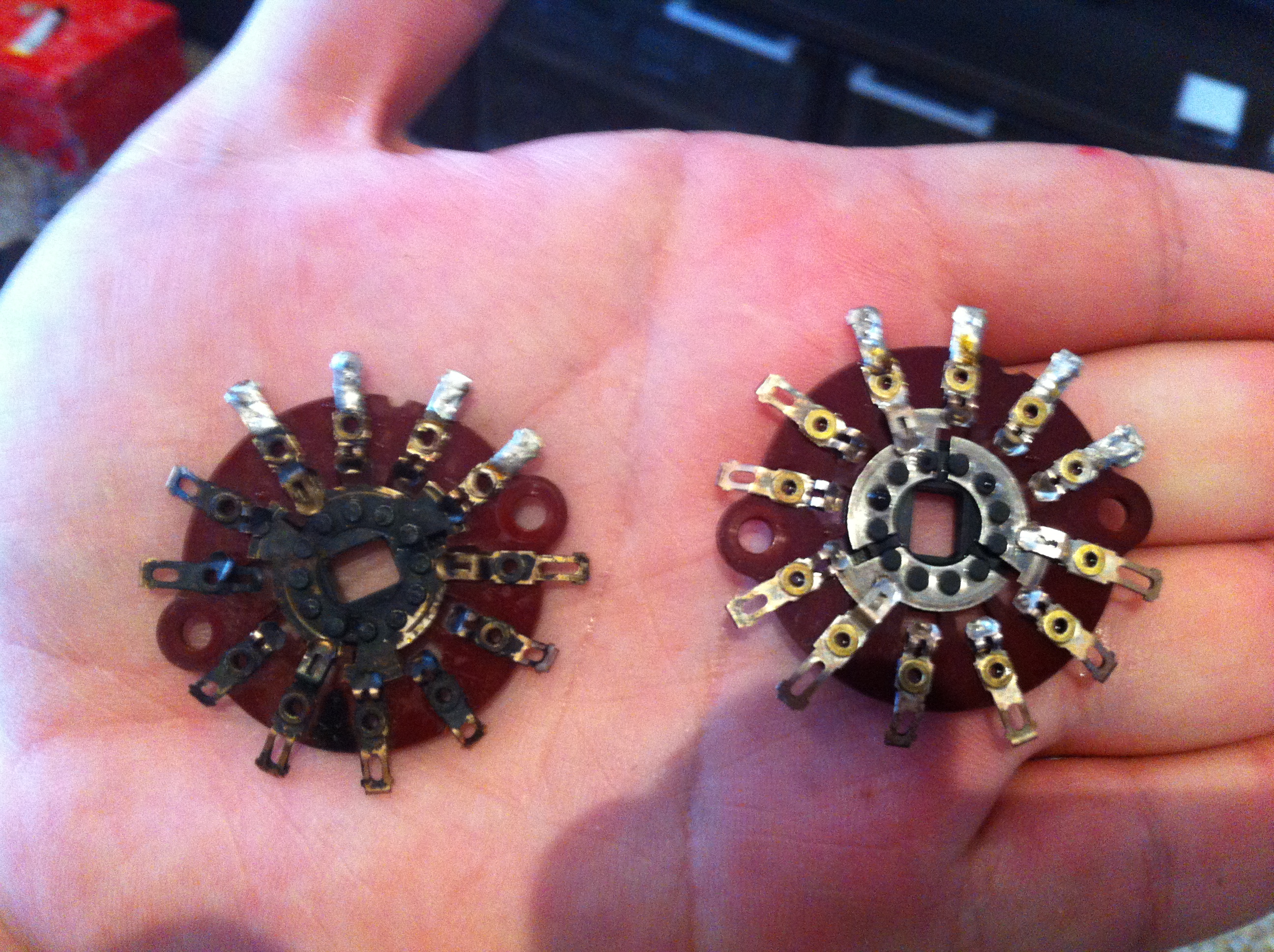

при первом включении выяснилось, что отклеен подвес у СЧ динамика. и не работает ни один регулятор СЧ-ВЧ.
галетники все разобраны вычищены до блеска, все смазано силиконовой смазкой. все пайки в АС освежены. все отмыто от пыли. заменены клеммы подключения АС с подпружыненных БЗК на качественные винтовые. все заново собрано.
Результат на лицо.

Некоторые этапы работы :D

Здоровенный ясчик!! :cool:

че-то эти хорошие фильтры после даже простейших немецких выглядят как-то не впечатляюще.
А вот акустика мне внешне очень понравилась - должна звучать!

Женя, прими поздравления! Именно потому, что сам некогда был владельцем именно такой акустики, я рад за тебя.
Что бы там не писали про неё - это одна из порядка 20 пар бывшей у меня разной акустики, которая оставила оооочень хорошие впечатления.
Вот это - настоящие Диатоны, настоящий винтаж !
А с Марантцем должна звучать великолепно, сомнения только по поводу НЧ. Я просто знаю, как они могут звучать с Харманом.
у меня же думаю для таких АС не хватит объема. зал 18 метров.
Кстати, у меня КДП всего 18,5 квадратных лит.., тьфу, метров. Единственная проблема - они, прямо скажем, уже не маленькие.
Это уже напольники, видно даже по конструкции, причём достаточно тяжёлые (35 кг) и для 75-го года нифига не дешевые (180 000 йен за пару).
ЗЫ: Илья, ты прав, это УЖЕ Диатоны! ;) А 77-е, кроме разве что 77Z, это ЕЩЁ Дитатоны! :D
Меняем электролиты на хорошую плёнку - и немецкие отдыхают. Не во всяких немецких такие есть, был владельцем сам.
Единственное слабое место - электролиты, могли постареть и подсохнуть. Всё остальное - достойное.
электролиты вполне живые. поменять на пленку можно без проблем. если Женя захочет. Делать то все равно мне.

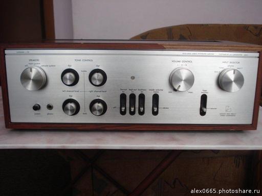

Кстати, вчера помимо профилактики диатонов удалось послушать случайно ко мне попавший усилитель Luxman L30. Внешне- красавец! Люминь, надписи шолкографией, кабинет в плёнке зебрано- шик модерн. Звук.... Н-да, как будто кто то накинул одеяло на акустику. Катастрофическая нехватка ВЧ и СЧ в директе. Добавили ВЧ- провал в середине :mrgreen: При том шикарно басит.
Ну так он же Лаксман. Видок - лакс, остальное не заказывали :D
 Заголовок сообщения: Система Евгения (atthegate1976)
Непрочитанное сообщениеДобавлено: 27 окт 2014, 09:43
Сообщений: 1314
Его благодарили: 121
Лаксманы не все такие. Что повыше да подороже - лучше поют. И опять же, перебирать их надо после покупки.
Я вот свой 530Х продал всё-таки, хоть и профилак ему закатывал. Тепло-мутный звук, хотя и есть свой шарм. Акустика под них не любая идёт.
Высокочувствительная бумажная - да. Посовременней и потуже - никак. На любителя аппарат. А кому продал - не нарадуется.
Непрочитанное сообщениеДобавлено: 27 окт 2014, 09:48
в том виде в котором слушали Л30 - чистой воды радиотехника101.
