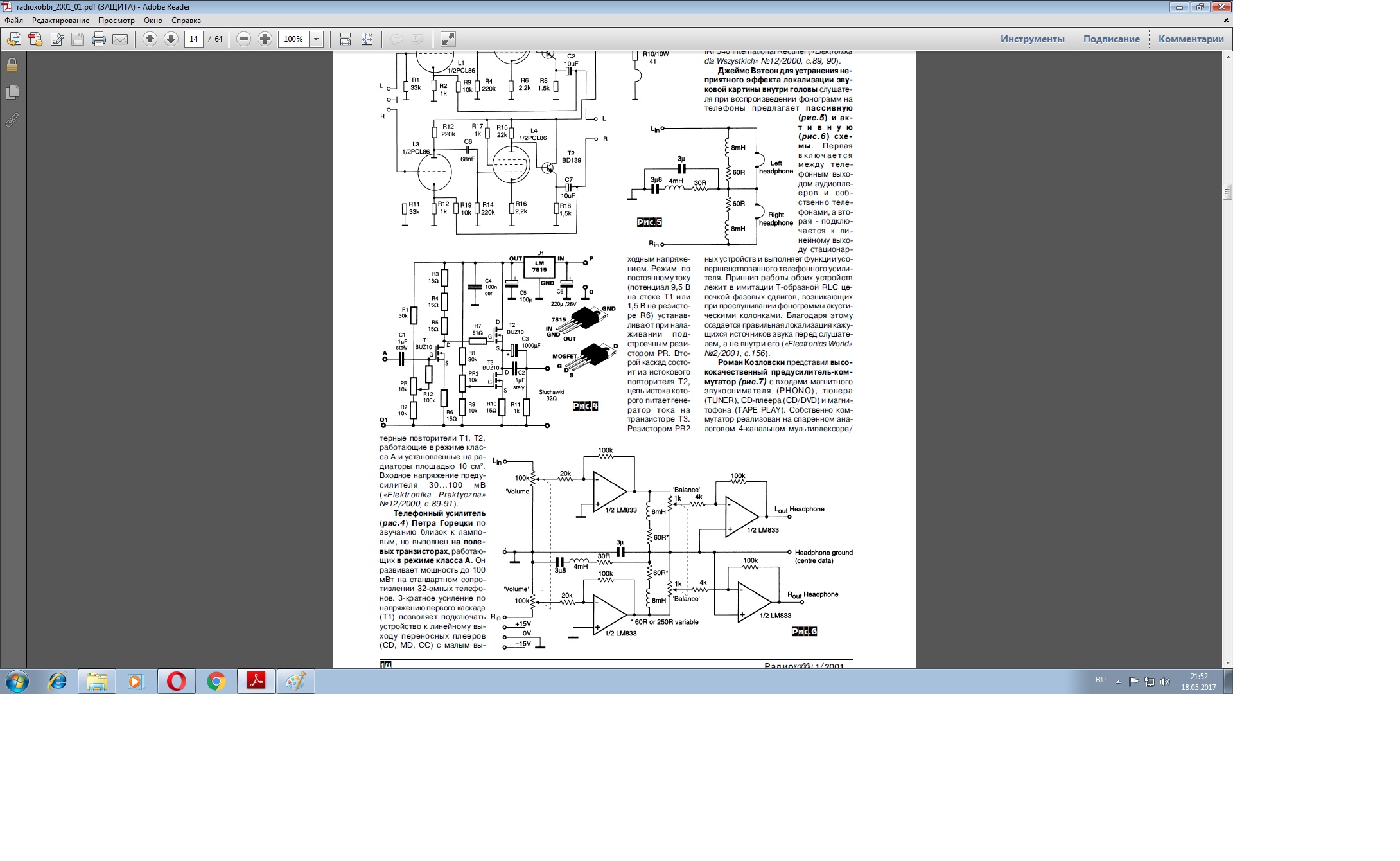

Да в радиохобби, Радио и прочих журналах, была куча схем ( пассивных и активных) для "выноса" звуковой сцены вперёд ( перед головой, а не между ушами). Между каналами добавляются сигналы противоположных, сдвинутые на доли микросекунд ( короче с некоторой задержкой) и утомляемости нет. Вечером могу поискать одну из схем. Просто не помню точно, в каком из журналов попадалось.
Вот, например
