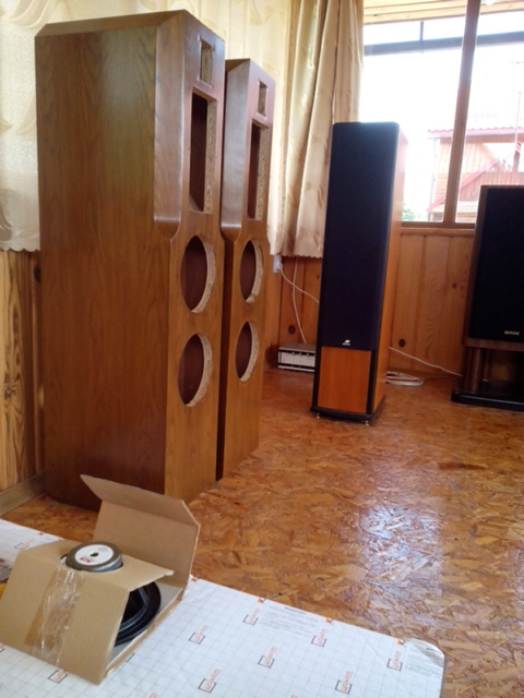

Приехал новый динамик от Дмитрия.Колонки забрал с реставрации.Теперь они опять другого цвета,в третий раз.Гемор было колхозный лак снимать,местами не справились,местами песок,заставил переделать.с*ка,кругом колхоз....Обошлись в стольник,думаю они этого стоят,но такое попадалово отнимает нервы и время.

Ну вы прям батенька развернулись.....не жалеете ни сил ни СРЕДСТВ....
Красяво получаеться :2piv:

Передняя панель кажется толстенной :cool:

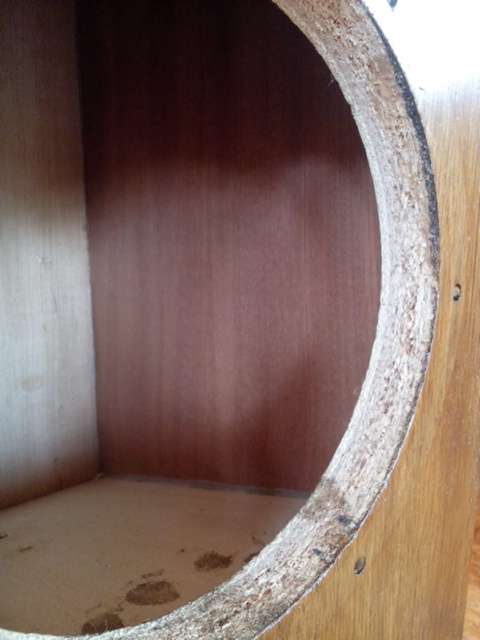

2.5 по кругу и внутри шпон красного дерева.Почему не снаружи? :?

2.5 и внутри шпон красного дерева.Почему не снаружи?
На Кэстлах так же, на Онкио тоже самое наблюдал. Делается для равномерного распределения изгибной деформации, что бы перекосов не было и щелей при изменении влажности.

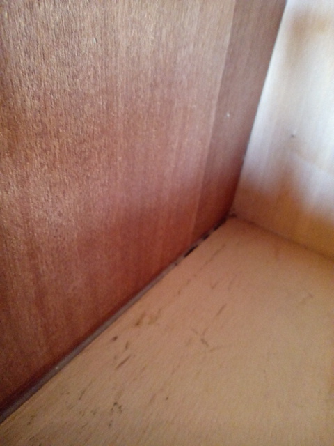

Это радует,но щель одну обнаружил.

Мебельным ПВА пролить её, щель эту

лучше жидкими гвоздями замазать

ПВА "Момент-столяр" довольно глубоко проникает в щели и клеит насмерть. Жидкие гвозди не такие текучие и в данном случае бесполезные

ПВА практически не образует субстанцию, он впитывается, щель останется. Здесь же надо именно замазать щель, то есть, заполнить ее чем-то с убойной адгезией. Как ты собираешься склеить две поверхности, между которыми щель? Только субстанцией, и с хорошей адгезией к дереву. Жидким гвоздям здесь нет равных. Даже не спорь, я делал такое многократно.
Если несколько раз пролить будет отлично, у себя так делал, первый раз заполняет все щели и впитывается, второй раз уже не впитывается, но зато образует надёжный шов.

ну не может пва образовать надежный шов в полусантиметровой щели, это очевидно
Такой большой да, скорее всего не сможет, я говорил о размерах намного меньших, при которых очень важно что-бы затекло везде.

в данном случае хватит герметика акрила под покраску.
