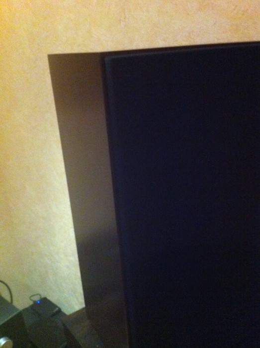

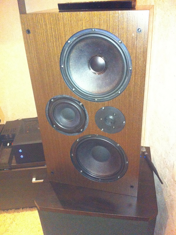

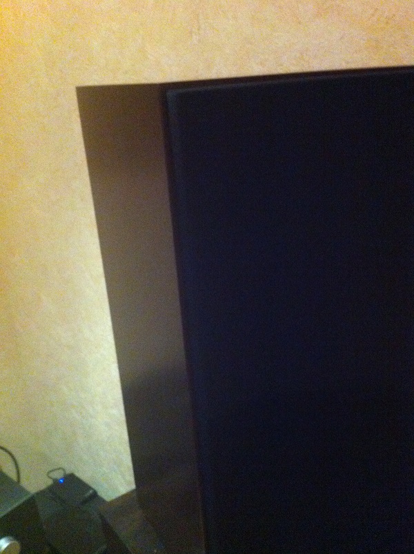

Пока жив и непокусан :D расскажу. Была у меня акустика финская OR60. Корпус был обшарпан, а так как есть у нас дружок, производящий акустику- решено корпус отделать как следует. Но вскрытие показало- корпус пригоден только для хранения овощей. :D Сделан новый, шпон, лак, все дела! :cool: Заодно выкинули переключалки СЧ и ВЧ, фильтра hand made (shabin :2piv: ). Звук стал.....как то больше, как то так ;)

после того как разобрал фильтра и измерил все емкости , то плакал долго....
стояли полярные электролиты филлипс с маркировкой "радиочастотные". абсолютно все не в номинале. один потекший, два высохших, один в КЗ.
вообщем выкинул я все это барахло европейское и поставил нормальную бумагу в масле отобранную по емкости и утечке.
как играют мне нравится. надо теперь послушать в жениной системе на штатном месте
