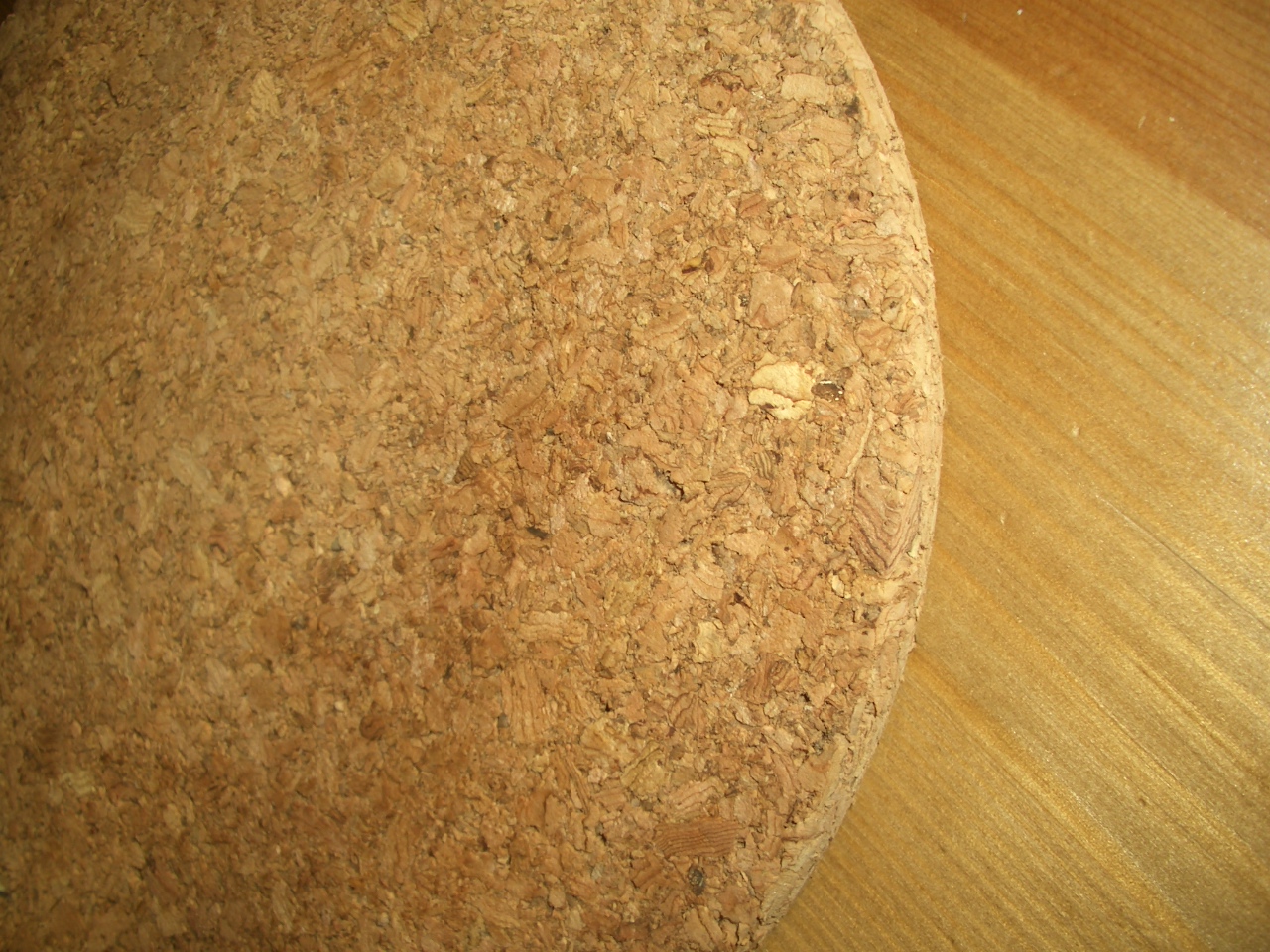

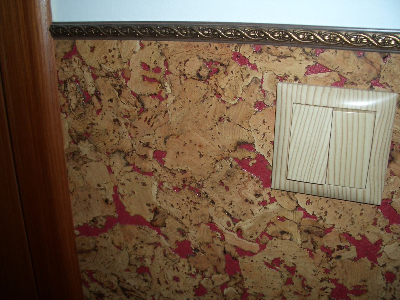

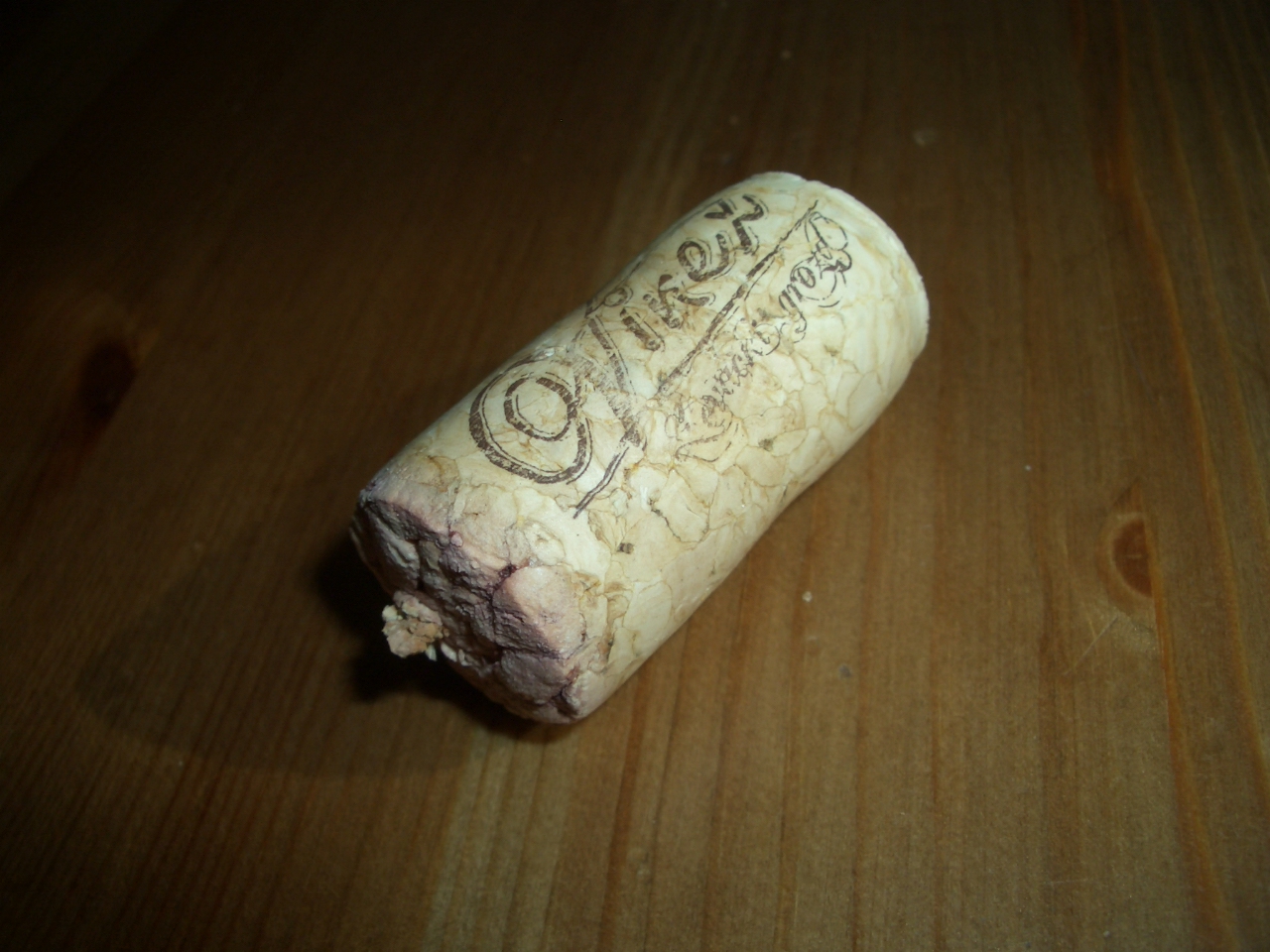

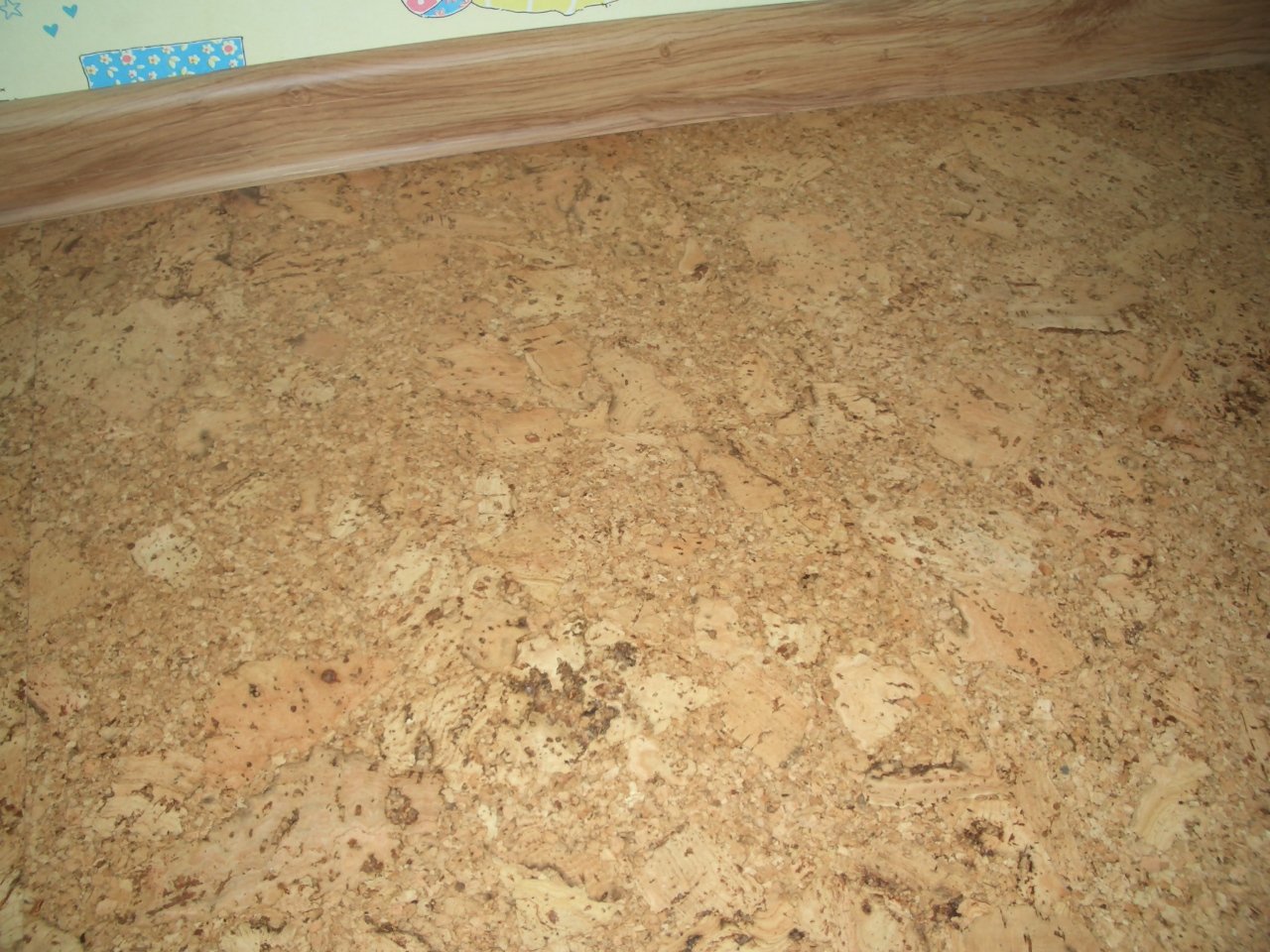

Фото бы. А то сомнительно. Дело в том, что цельную пробку для таких целей не применяют. В основном идет агломерированная пробка из гранул. Вот простые бытовые примеры - пол, стены, подстави и бутылочные пробки:
там пробка по типу той, что продается в рулонах, только толщина у прокладки около 6 -7мм
Это гранулированная. Её можно любой формы прессовать из отходов пробкового производства

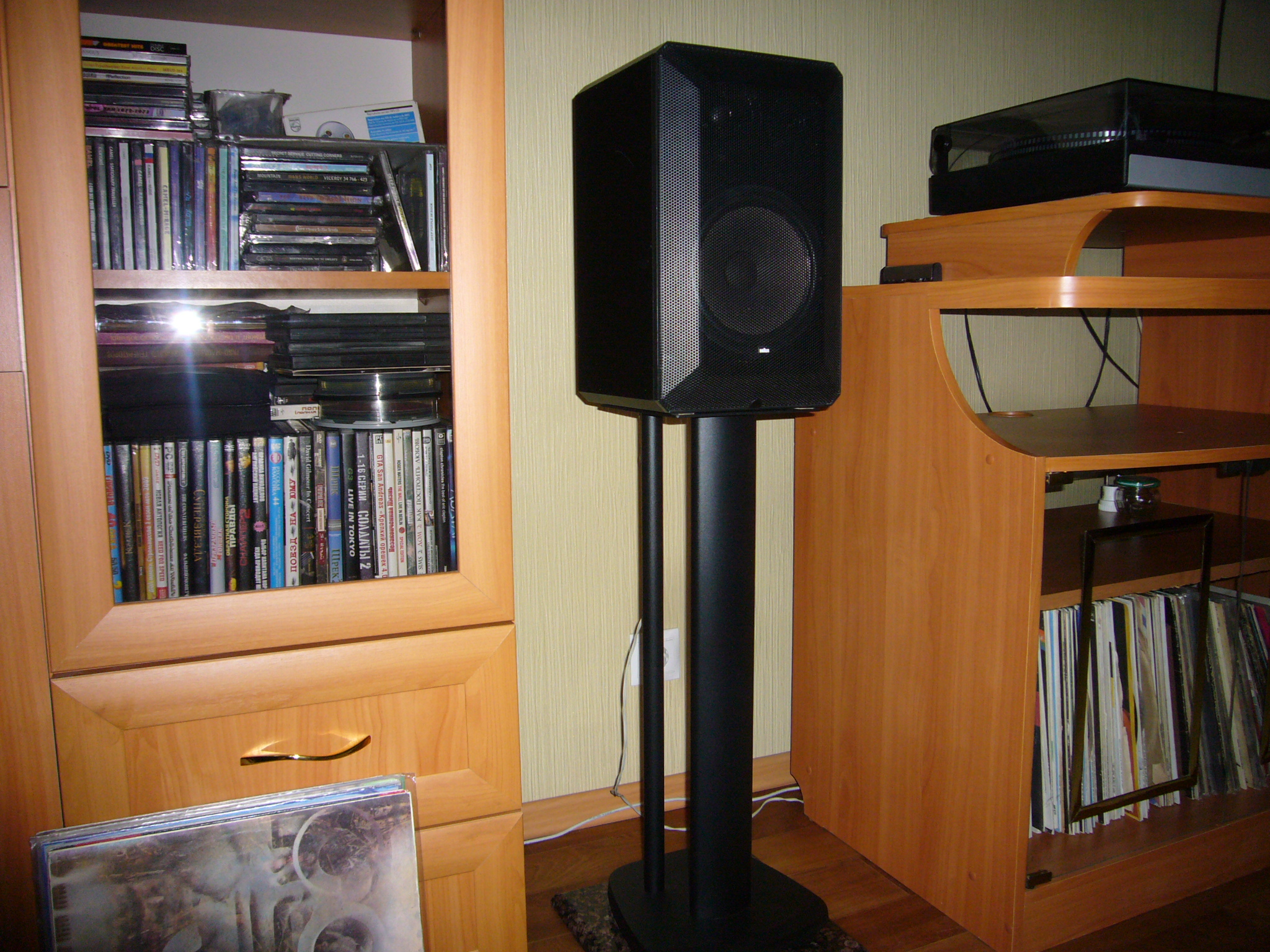

P1160701.JPG [ 1.34 МБ | Просмотров: 691 ]
Фото при дневном свете....Подцеплены кабелем Тандберг с родных колонок, любезно отрезанным "про запас" ....
Распеваються :D Стойки на шипах, поставлены на мраморную плиту....между акустикой и площадкой стоек пробковая прокладка :cool:

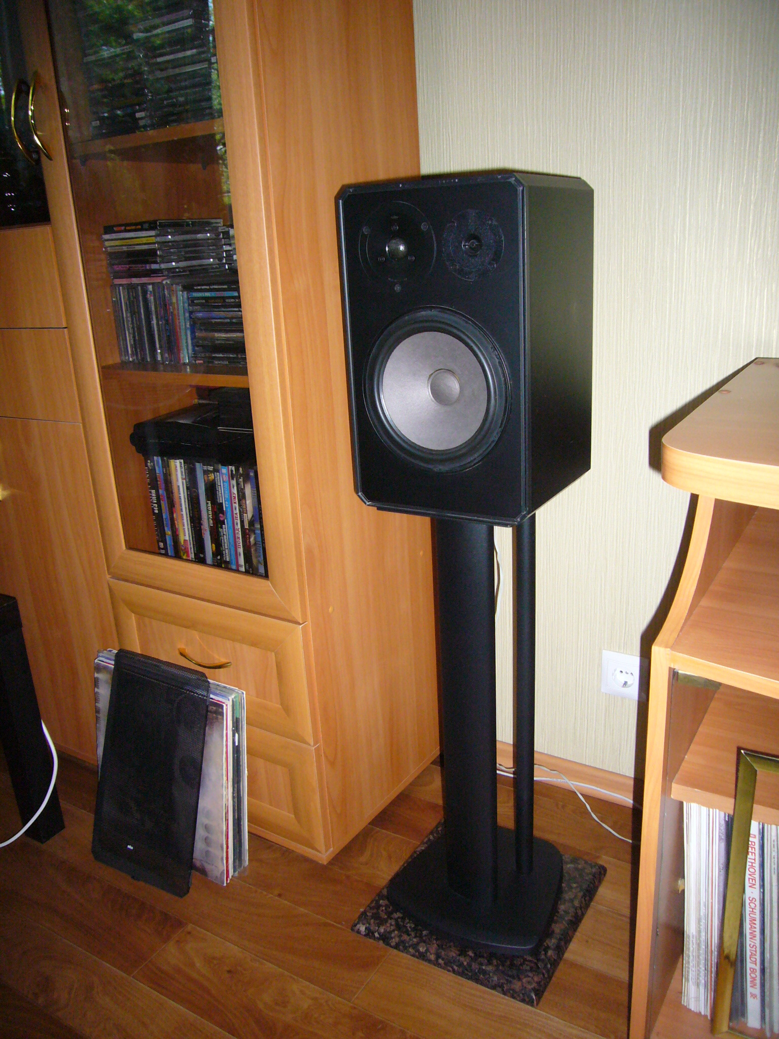

P1160703.JPG [ 1.05 МБ | Просмотров: 691 ]

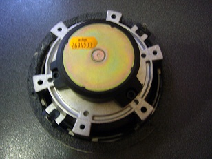

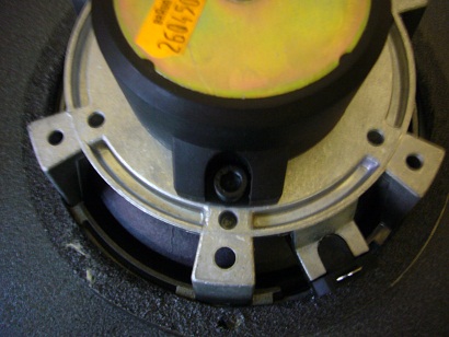

Итак......Акустика BRAUN LS65....
а че у браунов внутри? Показывай!
Показываю :D

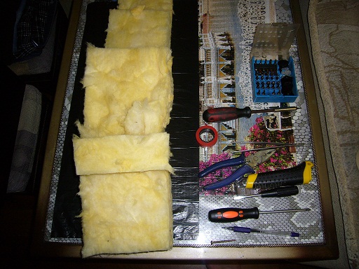

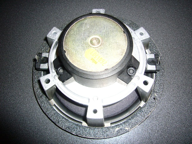

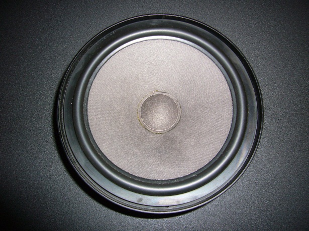

Ну как всегда - пресловутая стекловата . Динамик НЧ - по корзине 19 см . Корзина литая и вызывает уважение :cool:
Тяжёленькая, всё монолитно и видно качество :cool: Радует ...
У динамика резиновый подвес, диффузор бумага.

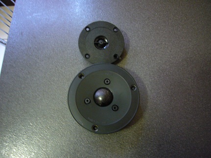

СЧ и ВЧ

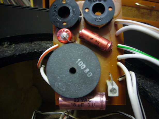

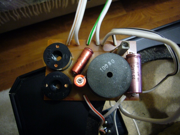

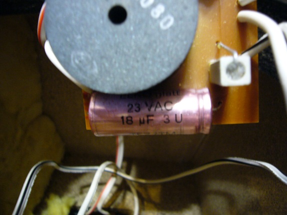

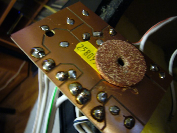

Ну давайте специалисты.....подтягивайтесь .....Сергеевич....вся надежда на тебя....
Чё менять.....какие кондёры - или не менять :?

Дроссели в кучу стоят.
Непрочитанное сообщениеДобавлено: 24 июн 2014, 11:32
Сообщений: 3584
Его благодарили: 624
Кондёры немецкие, очень хорошие. Их просто не на что менять.

В данном случае, это очень хорошие кондёры.
Непрочитанное сообщениеДобавлено: 24 июн 2014, 19:31
Тоесть замерить ёмкость ....и если всё ОК то не менять :?
Непрочитанное сообщениеДобавлено: 24 июн 2014, 19:38
Сообщений: 18492
Его благодарили: 9353
Саня, даже если 10-15% утечки - не меняй. Или тольки на родные.
Непрочитанное сообщениеДобавлено: 24 июн 2014, 19:43
Ну понял......акустику собираем обратно....более делать во внтрях у них нечего ...ибо сам посмотрел и даже не увидел никаких намёков на изьяны...
