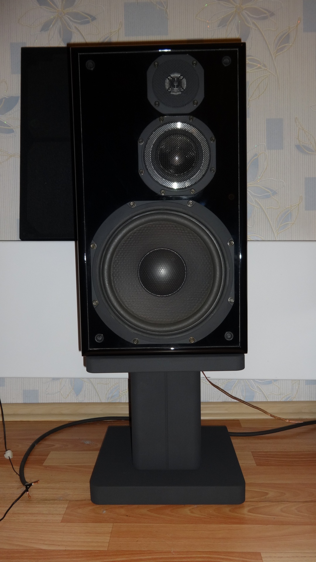

Зачётно!!!
Непрочитанное сообщениеДобавлено: 13 мар 2014, 13:42
Красота! :cool:
Непрочитанное сообщениеДобавлено: 13 мар 2014, 13:56
Его благодарили: 572
Супер!!! :cool: Вежливо завидую человеку с настолько прямо заточенными руками!!! Ты крут! :2piv:

Да , вид и красивый и солидный! :cool:

Подставки просятся в чёрный
Точняк! И дины просятся в Вифу или Сканспик! Ну на крайняк Морель. :D А то прям даже некоторая дисгармония.
Хорошо ребята постарались, глаз не отвесть. Терь можно покупать кит немецкий, и делать для себя на веки вечные.

Я сейчас с улице зашел- запаха вообще от них нет в воздухе,если прям носом уткнуться в нее то немножко чувствуется запах.
AudioManiak
Вот теперь даже жалко продавать уж оч они мне внешне нравятся.а по звуку вполне пойдут не 501 и 2000 канеш но в своем классе отлично.

Дима, высше получилось :cool: ... я как то дуалевские так делал,,,не получилось так чётко..не те лаки купил.

Бывает,но теперь известна марка лака с которым можно работать.

Спасибо,нет с звуком все в порядке,есть ощущения что звк лучше стал :lol: психоакустический эффет похоже из за измененной внешности :)
Завтра буду вести переговоры по поводу надписи. и надо приклеить сзади наклейки еще.

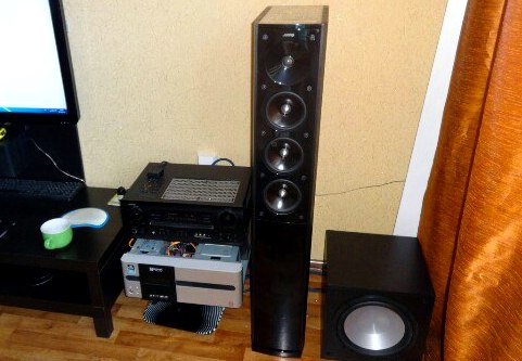

Всем привет,давненько я не чего не писал тут)) ,время бежит измены идут,родилась доченька у меня,решили расширится,купили квартирку новую,далее стоял вопрос что делать с комнатой пустой)),сначала я включил эгоиста и хотел ее под себя заточить музыка/кино,но в итоге выключил я режим эгоиста и делаю там игровую для детей, а техника снова в общей комнате,Diatone я продал- так как малышка моя скоро пойдет и динамики нажмет)),и купил Jamo 608 +sub Monitor Audio MRW10 по звуку не плохо, для музыки вполне годный,а остальные компоненты без изменений.

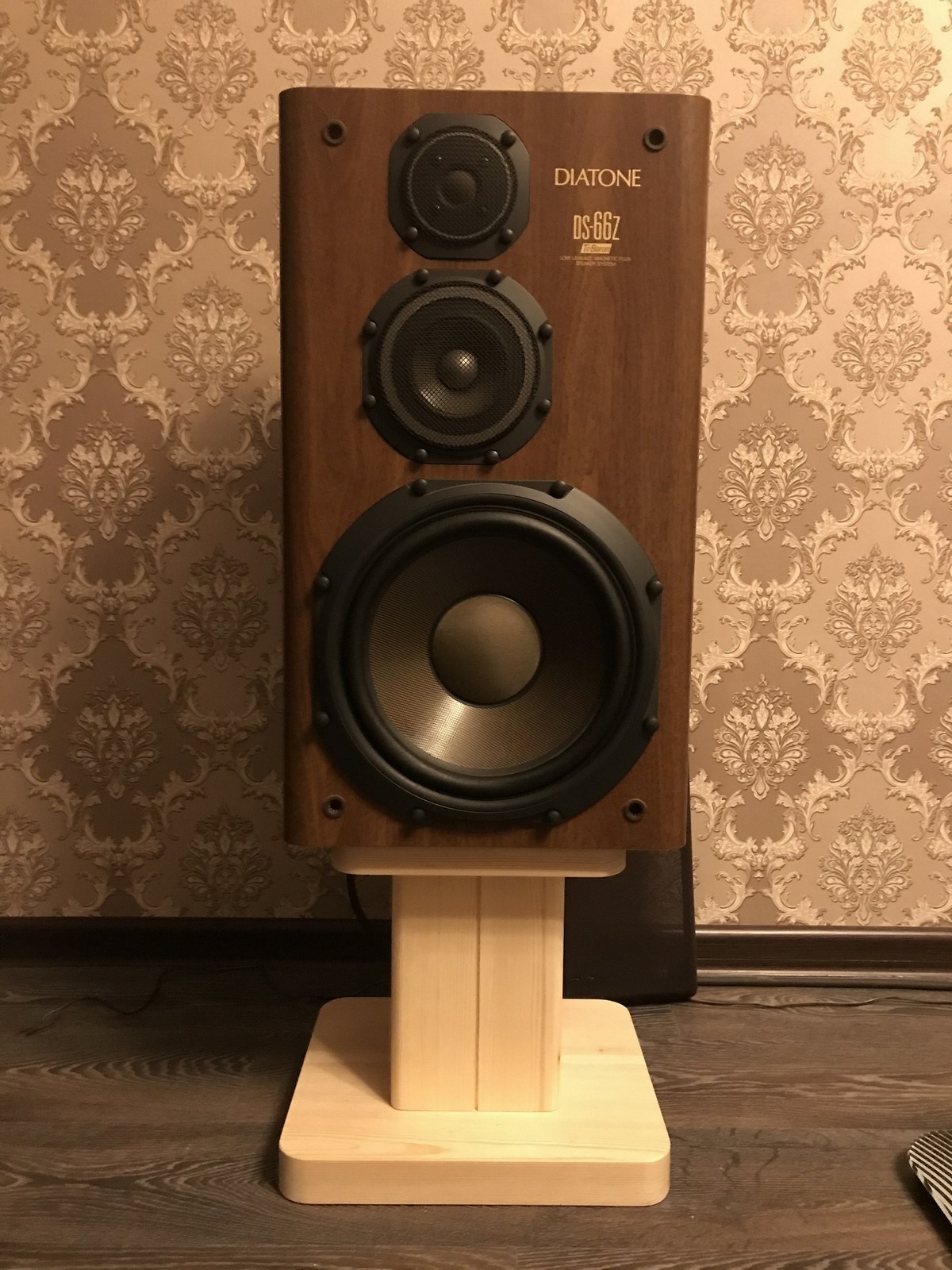

Приветствую, Дочка подросла , продал столбы и приобрел снова любимые АС Diatone 8-)
Сделал снова стойки мз массива осталось их только заморить .

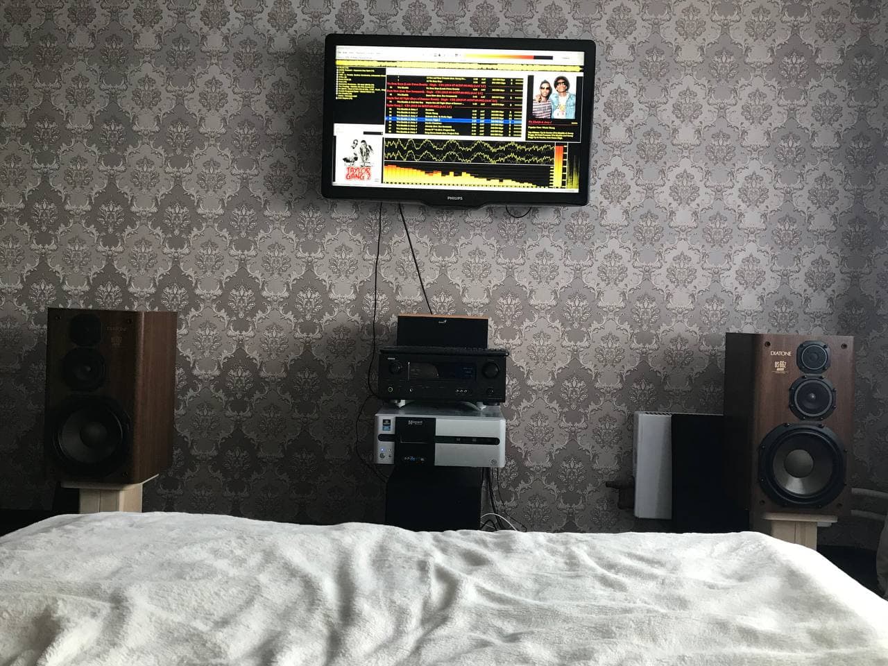

Кстати приобретя Diatone я совсем позабыл про жидкость чудотворную, пришли они как и полагается дубовыми , и тут я посмотрев на авито купил жижу, потом залез на аукцион и увидел что она подешевела с 1000- 2000 иен аж до 40-100 иен)) понял что секрет раскрыт, и как оказалось с данной задачей прекрасно справляется тормозная жидкость DOT4 и не медля прокатился на станцию и взял там оставшеюся жижку TRW DOT4 ,и проделал процедуру
налил ее на подвес с внутренней стороны подождал ,палочкой перемешал пропитку и удалил кисточкой а после аккуратно смазал подвесы с наружи этой же тормозной жидкостью . и подвесы стали мягкими .
ну а пришедшая чудо жидкость осталась про запас ))
Кстати Стойки сделал именно под размер с учетом акустики чтобы слушать лежа а не сидя ;)
