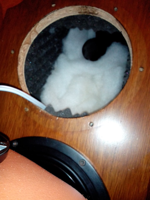

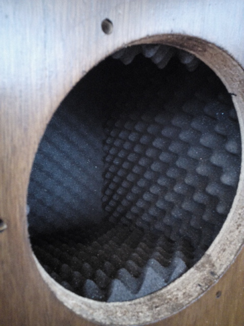

Вот такая куколка получается.Синтепон стоит пихать?Или без него послушать,как оно?

Синтепон наверно смысла особо не имеет, там поролон уже есть.

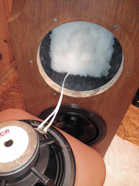

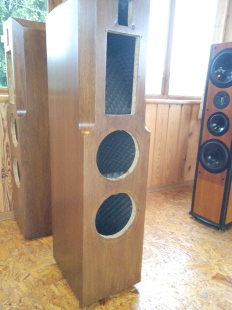

Phlanger, Собрал одну,без синтепона выпрыгивает,хлопает верхний НЧ,на лихих басах.За толкал,стало нормально.Не знаю правильно синтепона напихал?Использовал тот что был,пополам поделил и вниз и вверх.Как то не помню уже как было раньше.А вот СЧ без него как то поживее играет,раньше чуток суховато было.Не навредит мембране этой мухоловки работа без него?

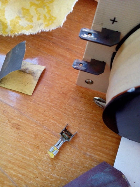

Ну какой тут мог был звук с такими клеммами и контактом...

СЧ должен быть в своем герметичном отсеке или боксе, без наполнителя, так-как опирается задней площадью диффузора на определенный объем... (в большинстве типовых трехполосках)
Хотя если данные ух не перепроверяются приборами, то можно как угодно по большому счету.
Проверьте темброблоком, если у вас в "линейке" играет "поживее" (т.е СЧ выпирают на АЧХ), то ввалите как следует крутилкой (а лучше на эквике в заданном диапазоне), и если попрут искажения, то вся эта живость от слова бестолковщина.
Любую акустику можно в принципе сделать "яркой" в том или ином диапазоне на свой вкус, но рано или поздно попадется фонограмма, которую невозможно будет прослушать при использовании "штатных" способов регулировки, вот этот горб и аукнется, можно конечно положить на это болт да и фонограмму стереть, но правильная мысль о том, что АС теперь не соответствует стандарту хай-фиделити, а так, "на любителя" останется с вами пока вы все не вернете как было, или не продадите, ну или живите долго и счастливо ;)

Лучше пайка
