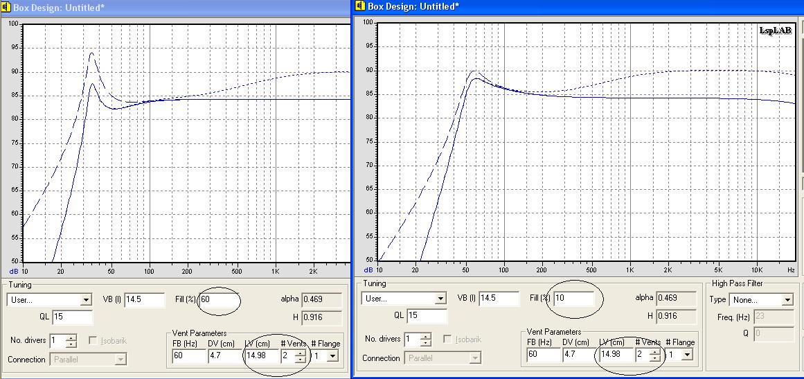

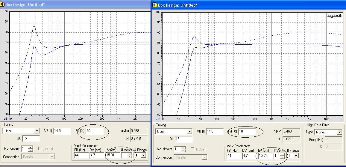

Юрий приветствую. Немного картинок для понимания процессов происходящих...
На первых двух картинках импровизированная модель акустики с двумя трубами фазоинвертора и с разным количеством наполнителя внутри акустики(параметр Fil). Для примера взял 10% наполнения и 50%.
При дополнении наполнителя, как бы увеличивается виртуальны объем акустики. Было 15 литров, стало образно 16...
Вторая картинка.Убрал один порт фи, но длину оставил такую же.
При затыкании одной "дырки" фазоинвертора происходит смещение его настройки ниже. По симуляции получается сдвиг настройки с 60 гц до 44 гц. Как у вас не знаю, это все образно, но думаю принцип тот же.
Возможно в настройке ваших акустике этих шишек нет, как на первых двух картинках. Но за счет мод комнаты на какой то частоте получился подъем и он мог быть значительный.
Это моё скромное мнение.... :oops:

Алексей, спасибо! Скажу откровенно, я плохо владею теорией, я - потребитель. Но если теоретически мое восприятие изменений в моей акустике подтверждается твоими графиками, мне это по душе, значит я здоров и это не галлюцинации. Кстати, пользуясь случаем скажу, что всегда восхищался людьми, способными разобрать ситуацию на молекулярном уровне! Спасибо!

loud, Мне ещё очень далеко до молекулярного разбора звука, но рад если чем то смог помочь в понимании.
 Заголовок сообщения: Система loud
Непрочитанное сообщениеДобавлено: 01 май 2019, 20:39
marmayz писал(а):
Мало место для звука .АС не причём .
Возможно так оно и есть. У меня 15 м2 у Юрия думаю примерно столько же....
В больших комнатах, помещениях думаю свои проблемы. А та акустика, которая рассматривается выше( это про замкнутые фазики и дополненный объем наполнителя), в большой комнате звучала бы совсем иначе при не измененных параметрах...

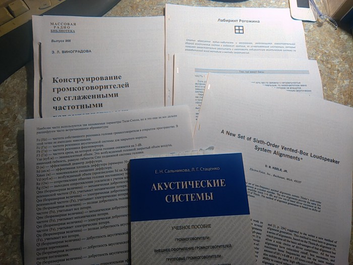

Я тоже потребитель, но иногда в башку втимяшится и меня несёт.... 8-)
IMG_20190501_220056.jpg [ 353.87 КБ | Просмотров: 1381 ]
