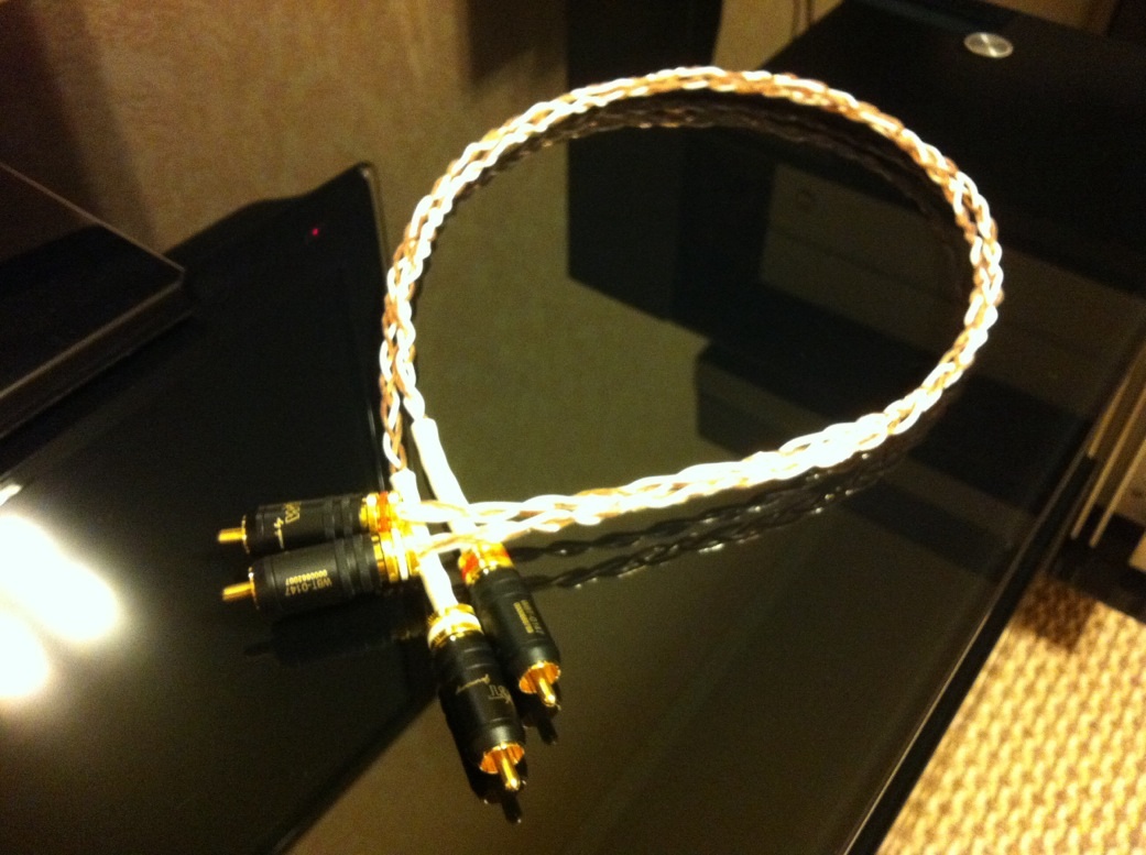

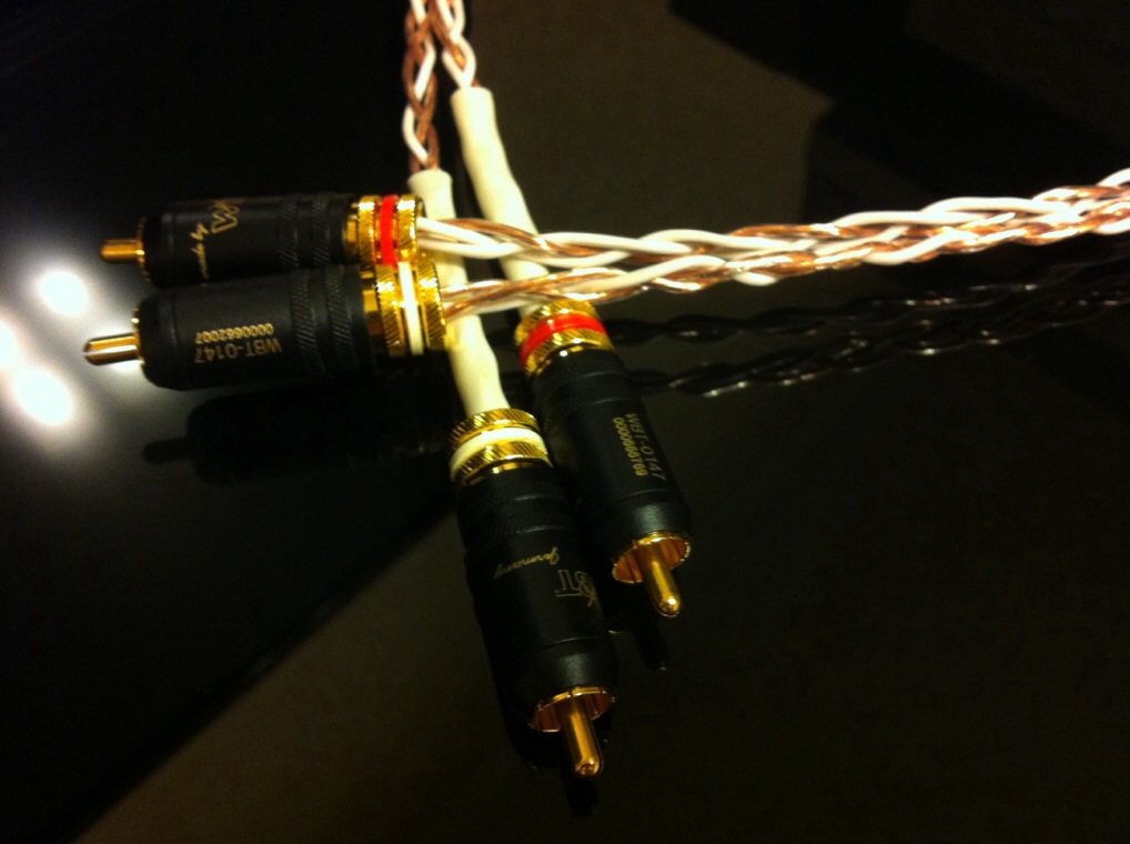

Осталось немного провода kimber после апгрейда сидюка, не пропадать же добру, сделал межблочник. Получилось неплохо, мне понравился :)

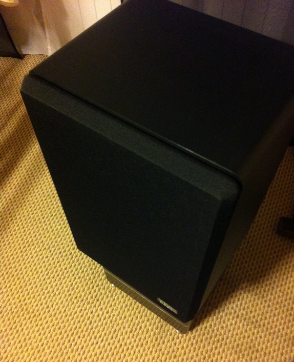

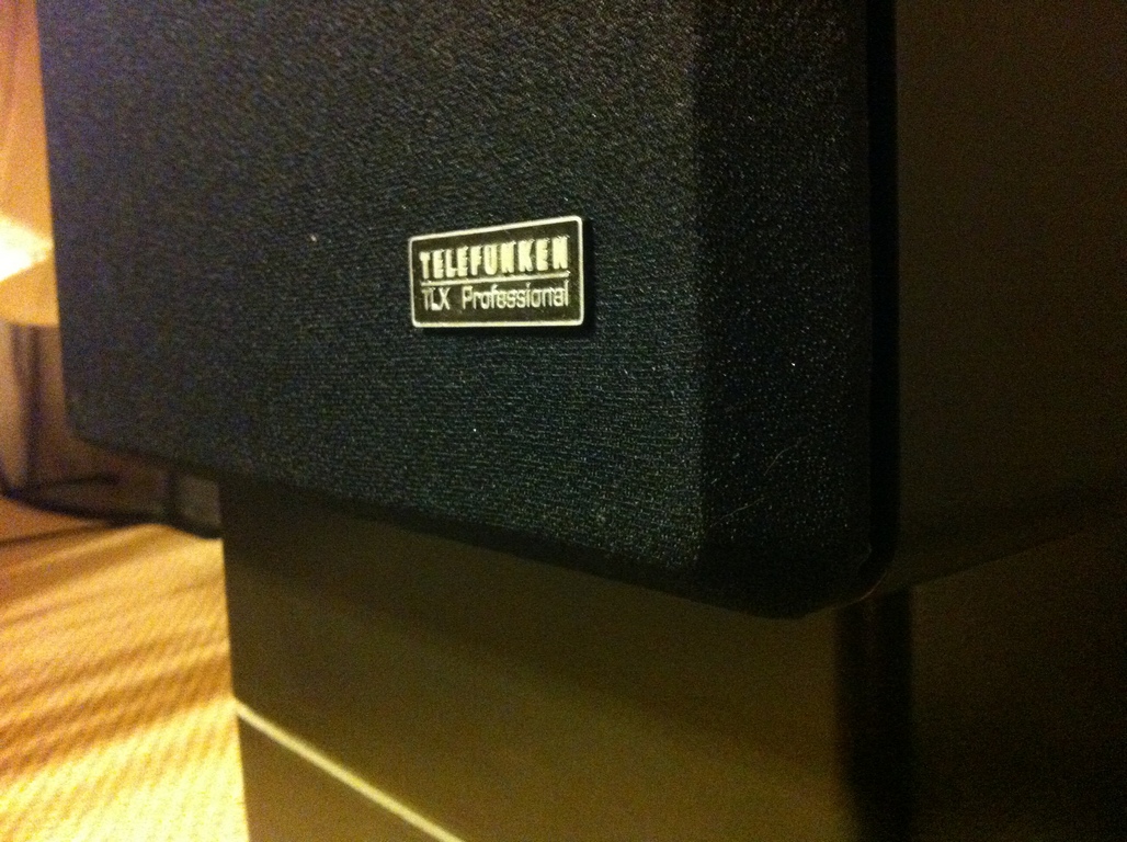

Давай фотку колов с грилями.
Только вчера воткнул грили, сняв металлические сетки с СЧ/ВЧ куполов. Теперь колы как колы, нисколечко не страшные :D

Сергей, отличная работа по грилям! :cool:

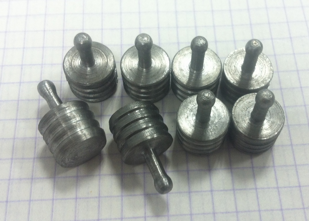

Спасибо Андрей, я старался :) Сначала вытачивал несколько вариантов клипс из эбонита, я их видел только на фото. Потом самый подходящий образец пошел в работу. Решил не мудрить и сделать железные.

Капитально! :cool:
 Заголовок сообщения: Система different
Непрочитанное сообщениеДобавлено: 21 июл 2015, 19:57
Молодец! Колы помолодели сразу! :cool:
Типа побрились :D
Непрочитанное сообщениеДобавлено: 21 июл 2015, 20:51
Чё грили сменил ? Чёт я не уследил .... :oops:
Поздравляю !
Непрочитанное сообщениеДобавлено: 21 июл 2015, 20:56
Сообщений: 2886
Его благодарили: 756
Да это родные штатные грили, я их отреставрировал.

different, Сергей, молодец! Только штыри можно было делать и пластиковые. Рассказать как? ;)
Непрочитанное сообщениеДобавлено: 22 июл 2015, 04:23
Сообщений: 2886
Михаил, рассказывай уже :)
Непрочитанное сообщениеДобавлено: 22 июл 2015, 09:49
Сообщений: 22036
Его благодарили: 9156
Значитца так: делаешь восковую модельку штыря, потом идешь в стоматологическую поликлинику в зуботехническое отделение, либо просишь немного альгинатной слепочной массы, либо сам техник сделает слепок модели штыря. Масса разводится водой до консистенции пластилина, в нее вдавливается восковая модель и оставляется там до застывания массы (примерно 3 минуты). Потом воск вынимается (масса как резина) и полученная полость заполняется холодной сваркой на основе эпоксидки. Все. Еще проще - вместо слепочной массы использовать обычный силиконовый герметик ;)
