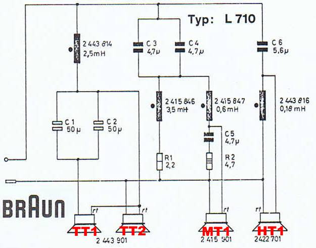

Кстати, вот схема фильтра
braun-service-manual-L710-Schaltung.jpg [ 31.13 КБ | Просмотров: 439 ]

Как-то очень странно включены басовые динамики..... :?

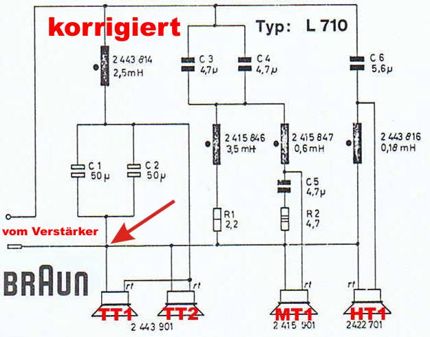

вот мужик один тоже так подумал и нарисовал оооот такую схему
braun-service-manual-L710-korrigiert.jpg [ 35.06 КБ | Просмотров: 411 ]

Непрочитанное сообщениеДобавлено: 16 сен 2013, 20:12
По моему он поторопился
А как оно на самом деле?

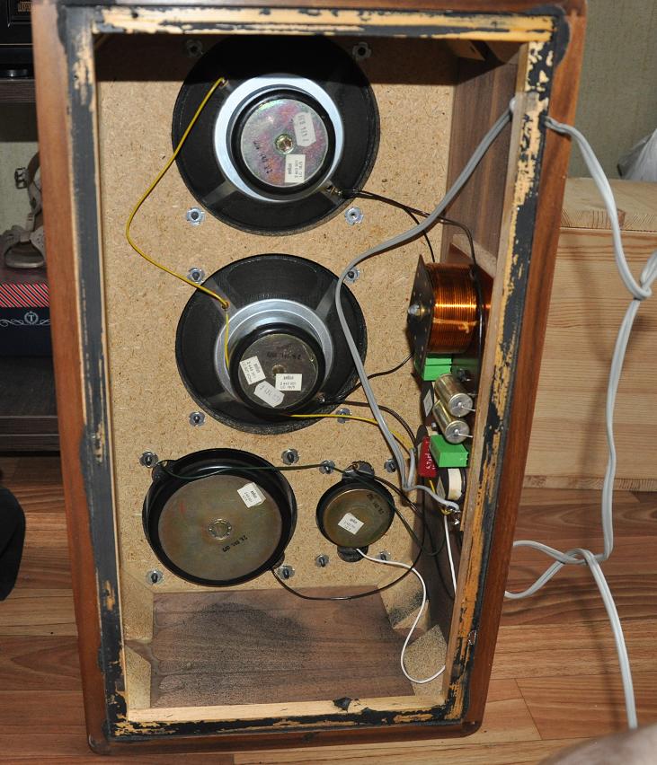

как-то так...
ЗЫ: добавил микрофарад по 70 в каждый канал (в разрыв провода) - набрал нашими к73-16. Работает, ёшкин кот!!!! Правда чувствую, что надо микрофарад по 90-100 и будет ваще фантастиш!!!! Низ ушел и сразу серединка приподнялась (ну.. на фоне) - стало как-то ближе к тому звуку, к которому я привык 8-)
ЗЫ: в общем надо с колонками точно что-нибудь сделать :oops:
DSC_0521.jpg [ 156.55 КБ | Просмотров: 380 ]
Схема по-чудному расположена, наверное Рамс распорядился схему дизайнерски рисовать :D На самом деле всё нормально - индуктивность последовательно НЧ-звену, ёмкости - параллельно.
как-то так...
Вот, теперь видно, что басовики включены параллельно. Значится, на оригинальной схеме очепятка.
