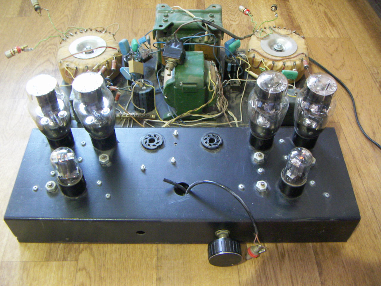

Достал со шкафа, от вековой пыли так и не оттёр... Может реинкарнировать мою экспериментальную установку, да....интегрировать....?
Так сказать сызнова отведать лампового звука. 8-)

Однозначно стоит привести в порядок.

Ну ничего себе! Такое сокровище гноил на шкафу, конечно сделать и использовать по назначению!

Такое сокровище
6c4c.... :money: :-D Пошёл искать достойные переходные конденсаторы. EPOCS-сы были демонтированы в камни. :(

По мне так хороший макет. Воткнуть ПГК, или хрен с ним, ПГГ (благо дырка на морде есть) и релюшки на три-четыре входа, боковухи из массива сосны из ОБИ, кожухи из сетки и как второй усил в систему, а то и забарыжить :D :cool:
Только здоровый и тяжёлый. :D Думаю как уменьшить или блок питания вынести в отдельную коробку. На полку не умещается. :?

Вторым блоком в таком же дезигне
 Заголовок сообщения: Моя не система (Алек-сей)
Непрочитанное сообщениеДобавлено: 28 май 2017, 14:36
Тогда три собирать. В центре БП, а по бокам ....только проводов много получится.
Первый каскад питание 350 вольт, второй примерно 270 вольт, плюс фиксированное смещение 60-70 вольт. :(

А пошто анодное так отличается? Некузяво! :bigboss:
350 вольтами 6н8с загонял в "музыкальный" режим, а для 6с4с это многовато. ;)

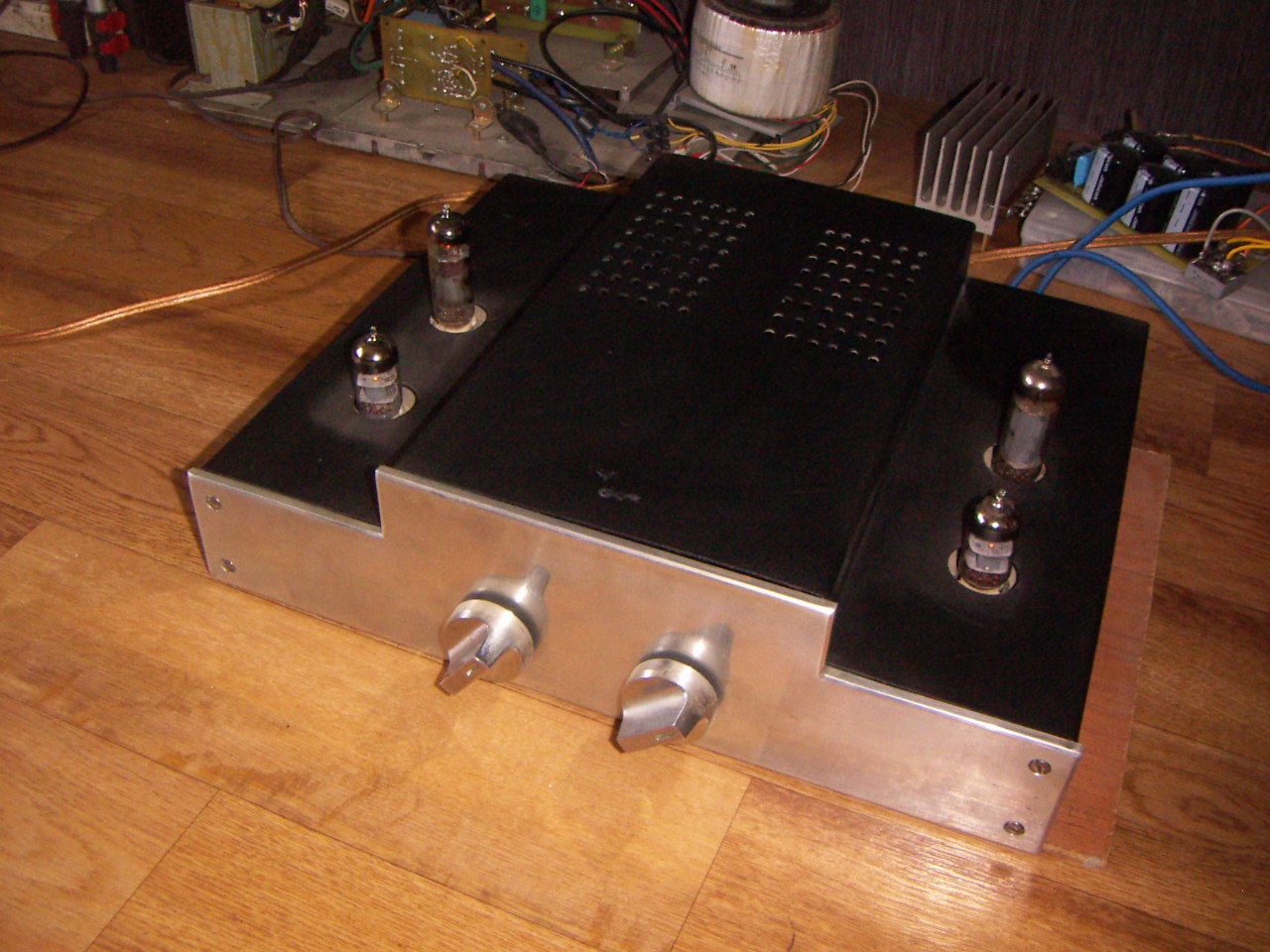

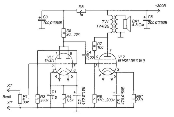

Раз все подались в лампы, а рессивером не заманишь. Начнем с малого... :D
Был собран по схеме старой радиолы, со всеми темброблоками, ООС, цепочками коррекции.
А сегодня взял и вот так его облегчил. :D http://www.vegalab.ru/content/view/151/0
Забыл сфотографировать горсть выпаяных деталей(это было нечто :D ).
На месте 6п43п стоит 6п14п. Трансы от радиолы "Сакта". Без шунтирующих конденсаторов в катодах,....не звучал.
Весьма не плохо, по сравнению со старой схемой. Питание осталось кенотронное 8-).
Немного фонит(есть за что бороться, и монтаж по другому сделать).
По звучанию получился очень даже ничего. До 1,5 ватт чистый тон. Бас...... такой приятно-гундяще-наполняющий комнату, MP3 хорошо зазвучали :lol:

Сколько падение напряжения на R9? Да и на R4 проверь. Скажу по секрету, все эти Манаковские и прочие ( это совсем даже не их схемы, они просто спаяли обычный усилитель Вилсона, а люди, почему-то стали называть, что эта схема их :shock: :? ), там неправильно режимы заданы. Поэтому и звучание так себе и лампы быстро дохнут. Так что посмотри напруги, узнаешь ток через лампы. Прикинь со справочниками, чтобы в режиме были, а дальше, если не лень, могу написать, как настроить на наилучшее качество ( в личку).

По памяти, R4 1,5 вольта, на R9 5,6 вольт, но он номиналом 220 ом. Та что токи не большие. Полное потребление в режиме покоя 45 мА, можно уаеличить, но кенотрон жалко. Он до 70 мА 6ц5с.
