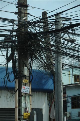

1157361052.jpg [ 48.88 КБ | Просмотров: 629 ]
Если кто-нить из местных в ДТП снесет этот столб и останется жив," добивать" его придут всем районом...

Да там каждый столб так увешан. ЮВА, чё с них взять... :D https://nag.ru/articles/horror/19902/aziatskie-ujastiki.html

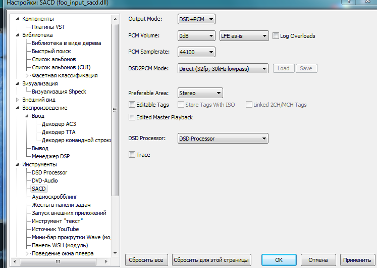

Нужно взять за правило. Если воспроизводишь цифру, все операции нужно проводить в цифровом домене. Т.е уровень, срезы, миксы делаешь в PCM, аналоговая часть тракта работает при этом по возможности в "директ".
Если DSD идет сразу на декодер тогда да.
DSD это формат хранения. В студиях его сначала переводят в DXD (Это PCM 32-384), редактируют потом снова в DSD.
Если твой цап работает только с PCM, и ты его получаешь из DSD в фубаре, то подключай процессор как показано выше на скрине и будет все хоккей!

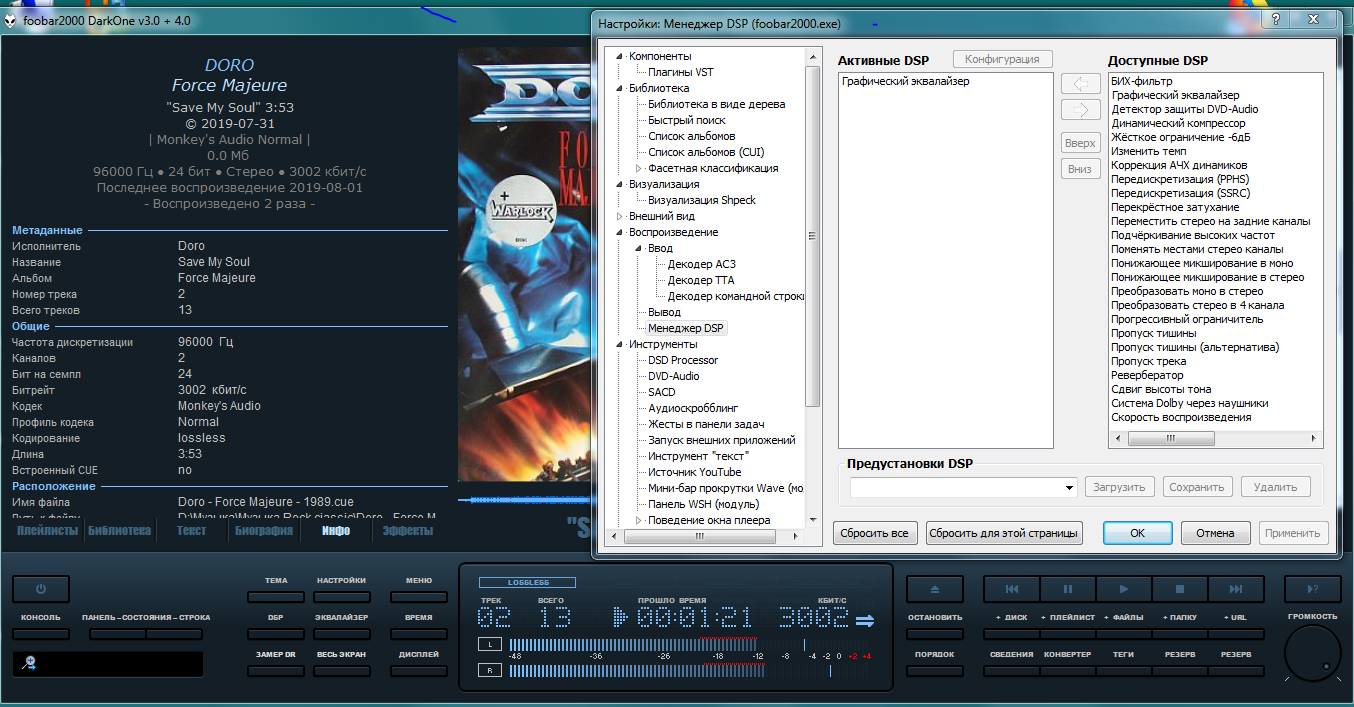

Работает и в DSD и в PCM,подключен с ноута через USB на 2XMOS ЦАПа,пользуюсь чужой сборкой 2000 DarkOne v.3.0 /v.4.0 и как оно там,закинул тупо на диск D,а кто её собирал все прибабахи не ставил видно и не переводил на русский,у меня к сожалению субсоника нет.И как оно там зараза цифра/аналог взаимо пересекаются не вьезжаю,я пару дней только скрещивал их между собой,что бы заработало.

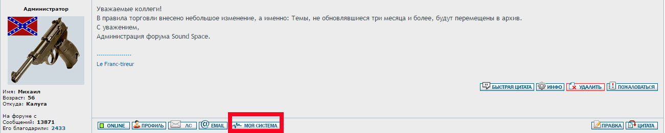

Исполнено. Теперь если Вы захотите активировать кнопку "Моя система", чтобы она отображалась в Ваших постах,
01.JPG [ 65.74 КБ | Просмотров: 580 ]
зайдите в Личный раздел - Профиль - Личные данные, и там есть графа Моя система. Заполните ее, вставив часть ссылки на первую страницу Вашей темы, следующую после http://audioes.ru/
