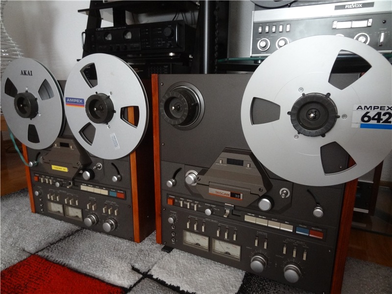

уехали навсегда почти все четырёхдорогие матафоны, и почти сразу прилип ещё один новёхонький ,,около 40 часов пробега , Tascam 32 . почти даром. комлектация двухдорогими почти завершена, ну может когда нить Штудер 810 кто нить задарит 8-)

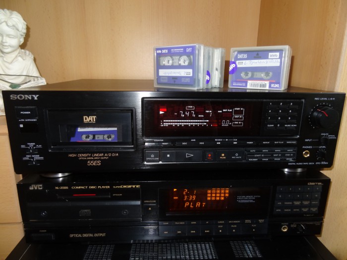

вот , наверно чел цапу купил, а это выкинул,. ну как я под пресс это отдам, да ещё почти как из каробки,, пригрел :oops: , вместе с десятком кассеток. как швейц часики работает, красиво пишет и поёт. :cool: отличная игрушка с серьёзным звуком. :cool:
Sony DTC-55 ES DAT-Recorder

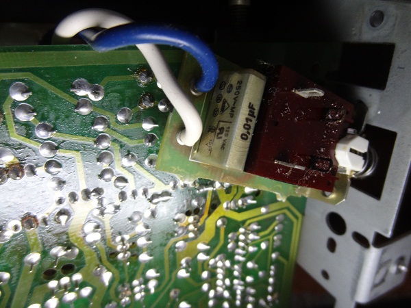

hghh.jpg [ 215.89 КБ | Просмотров: 582 ]

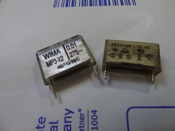

ну и как всегда в винтаже , этот RIFA. мина замедленного действия..
первым делом заменять.
hgfhg.jpg [ 132.02 КБ | Просмотров: 582 ]
до взрыва было не долго. весь в трещинах, вспухать начал. и новенький рядом.. фирма правда другая.

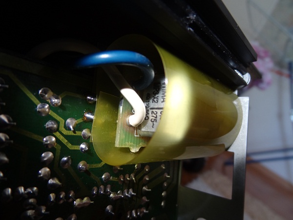

DSC01821g.jpg [ 78.19 КБ | Просмотров: 580 ]
теперь надолгие года
DSC01824hghg.jpg [ 80.76 КБ | Просмотров: 582 ]

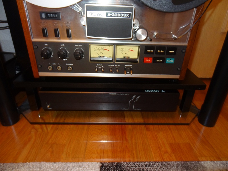

и..на своё место определил . кажется я на нём и успокоюсь в плане усиления.. очень комфортный и обалденный звук, на любых жанрах.
jjklj.jpg [ 153.28 КБ | Просмотров: 582 ]
тамберг снизу,тамберг сверху.
