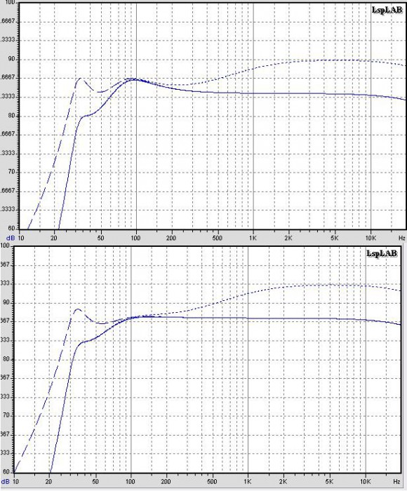

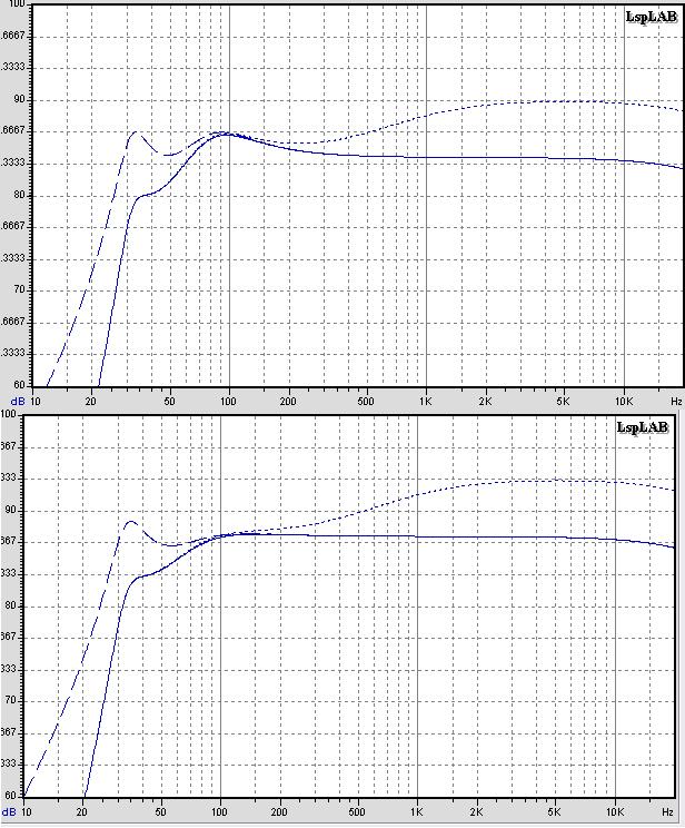

Денис_Сергеевич писал(а):
Мне кажется, что мой ламповый усь не очень дружит с этими Браунами - в нем слишком много баса и бас слишком "мягкий". На ресивере ИТТ бас был более быстрым, но у лампача середина более натуральная.
А Браунам, видимо, нужен именно "быстрый" усилитель.
Чё делать?
Нашел я в настройках где ставится величина выходного сопротивления усилителя. Одно время тоже гадал
почему на лампе мне кажется баса больше. :)
Верхний рисунок R вых 3 Ома( ну как бы лампа), нижний 0,01 Ома(как бы мой ресивер).
И как бы с моими самодельными АС. :oops:
