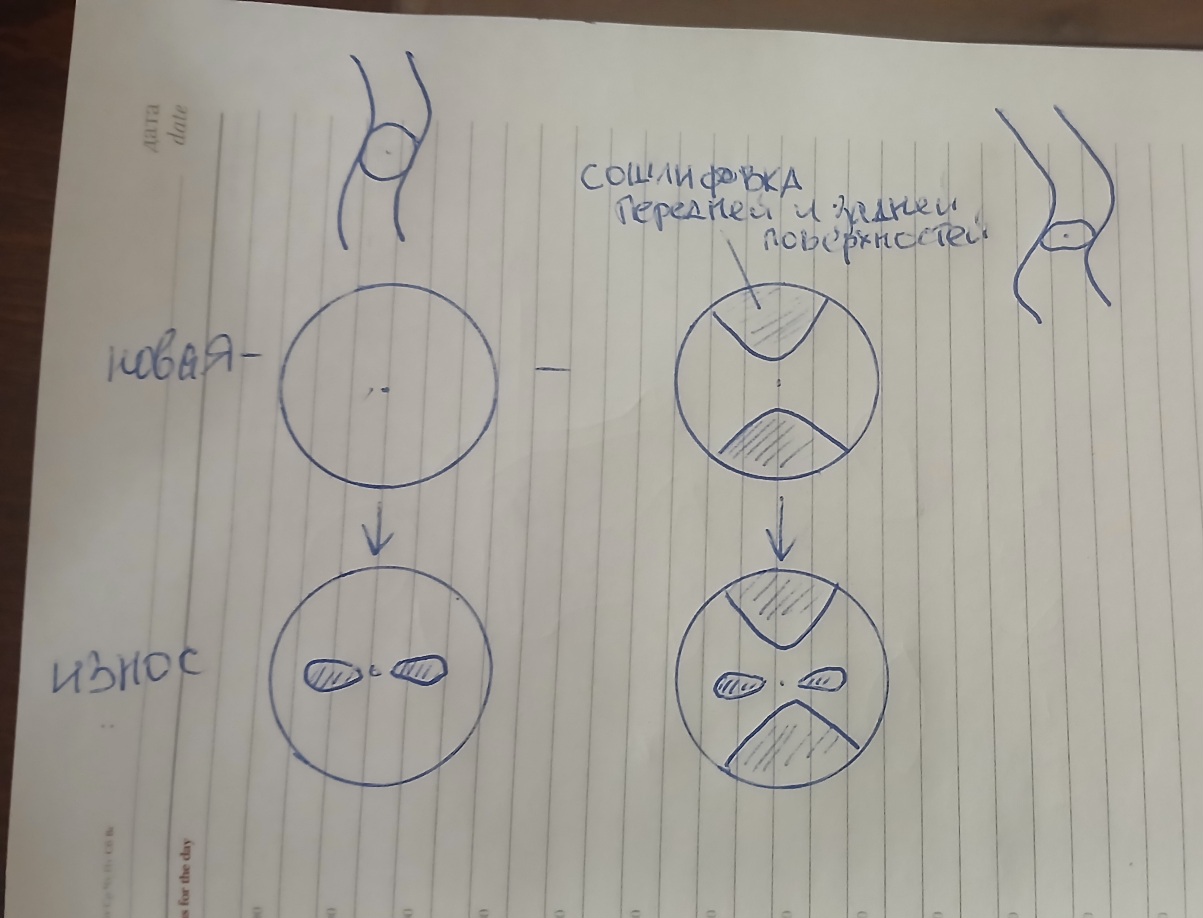

На самом деле - нет. Обычные элипсы, это сферы .7 .8 мил со снятыми спереди и сзади фасками, что, кстати, хорошо видно в микроскоп. На дорожках с небольшими колебательными скоростями вообще мало кто разницу услышит. Преимущество у них возникает в высокомодулированных канавках и у внутренних дорожек. Там, где сферу может выталкивать немного вверх из-за того, что она начинает цеплять за переднюю и заднюю кромку, вызывая искажения, та же сфера со снятыми фасками (эллипс) проходит более чисто. Но сами рабочие поверхности у них идентичные и износ похож. Как смог изобразил :D
20241203_201522.jpg [ 180.25 КБ | Просмотров: 3458 ]
Так что настройка обычного эллипса не сильно отличается от сферы. Ну, всякие Файнлайны или Лайнконтакты понятное дело.

Вот, моё старое фото из соседней ветки. Видно, что эллипс это просто пришлифованный с двух сторон сферишен.

Анатолич, а можно крамольную мысль высказать? Тока камешками чур не кидать. Ежели эллипс, это полустертая сфера, то, исходя из элементарной логики, стирание сферы в процессе эксплуатации даст нам заточку эллипс?

Нет. Лыски у эллипса сняты впереди и сзади, для улучшения прохождения высокомодулированных канавок. Боковины один в один. Наоборот, боковые кромки шлифуются в процессе износа, игла проваливается все ниже и может наступить момент, когда она начнёт касаться дна. Вот там и искажения попрут и шумы и ВЧ пропадут. Но это уже запредельный износ, недопустимый

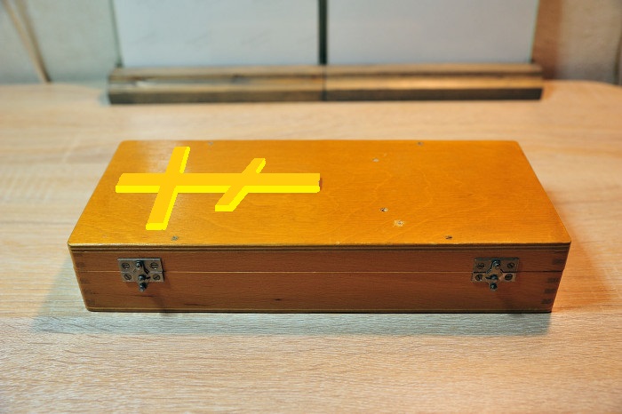

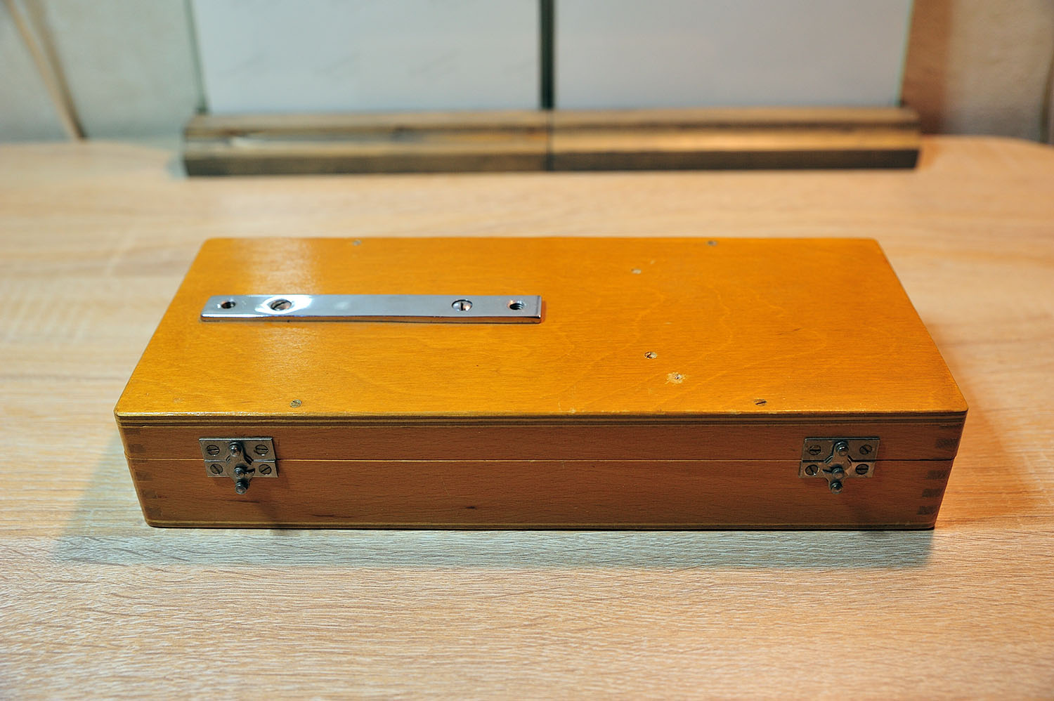

Давно хотел нечто подобное для хранения картриджей и вставок. Нашел подходящий футляр, чуть его переделал - и вуаля! В отсек, помеченный стрелкой, будет укладываться прямой арм с предустановленной головкой.

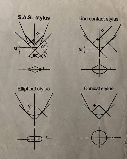

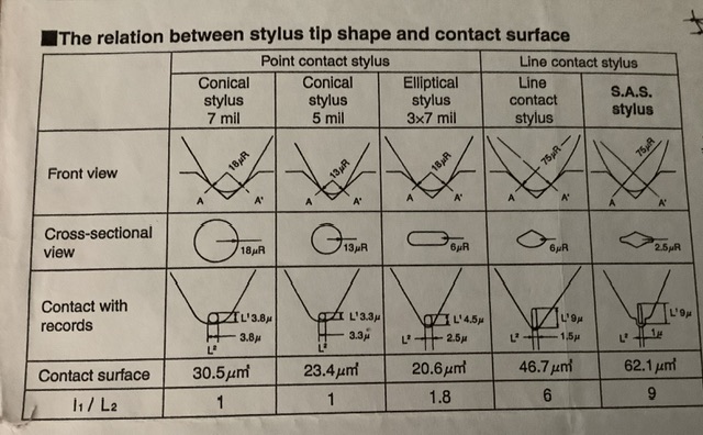

Всё правильно, только нужно добавить что конус 5mil более приближен к эллипсу, вот из каталога :

Ну, я про .5 мил не стал писать, потому, что из него эллипс не шлифуют. А так да, он очень близок к эллипсу по "проходимости" сквозь дебри высокой модуляции :D
Кстати, сфера .7 мил это скорее для старых пластинок 50-х годов с широкими дорогами без динамической обработки. 1 мил для 78об/мин
