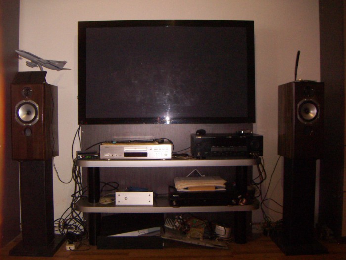

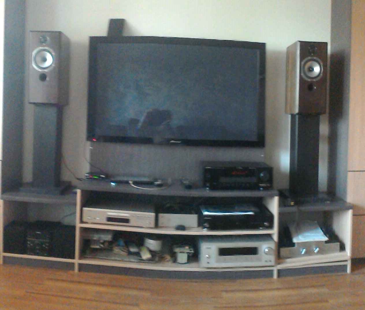

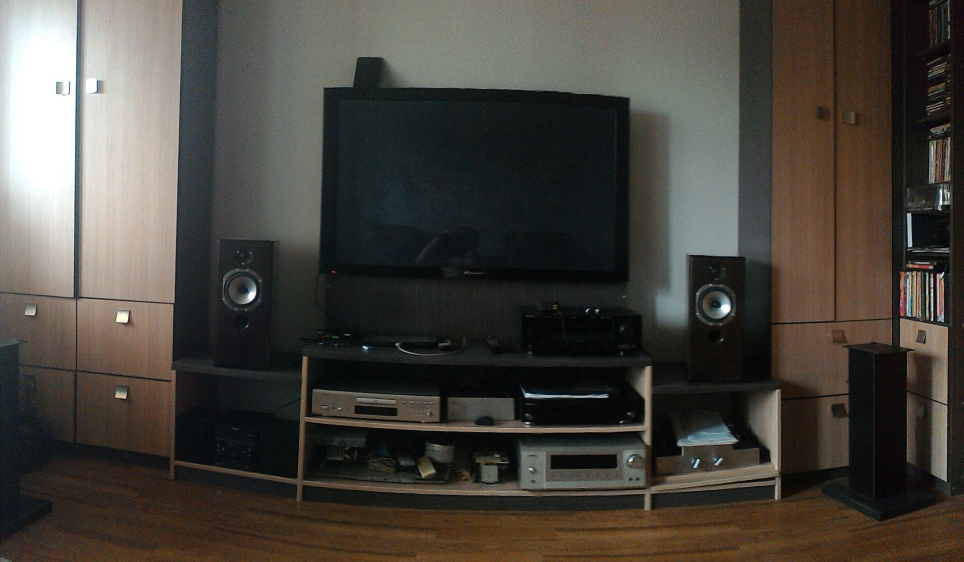

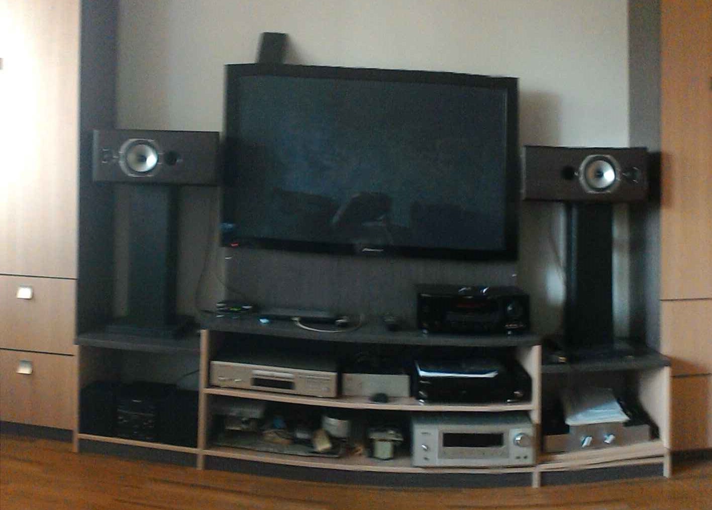

Знал, знал с..ка, что тумбочка испоганит звук :plak: . Хотелось к музыке добавить эстетики, а не ас стоЯщих на подставках и табуретках. 8-) Попробовал по разному, но :mrgreen: :D .
Получил немного замыленный шейкер( шшшш есть,а остального нет). Тот вкусный (пусть и не сильный) инфраниз стал тише. Ну и ещё разные неприятнышки в диапазоне 80-200 гц. :(
Ау-у-у-акустики, реально просчитать как повлияла тумба и на какие диапазоны частот? Что изменится при установке дверок на тумбу(и изменится ли вообще)? Или разобрать на....этот диффузор шрёдера и выкинуть. :D

алек-сей, вы с этим сравниваете?
PICT0195.JPG [ 68.22 КБ | Просмотров: 748 ]
... На вашей последней фотке... подложите под колонки стопку журналов, чтобы была высота, как со стойками, стоящими на полу. Лучше, конечно что-то металлическое, чтобы имитировать материал стоек. Металл звонкости звуку придаёт.
СД повыше переставьте, как раньше было и проверьте фазировку вилок в розетках. При перестановке, если специально не помечали, легко было перепутать, а на звук и его мягкость может повлиять очень сильно.

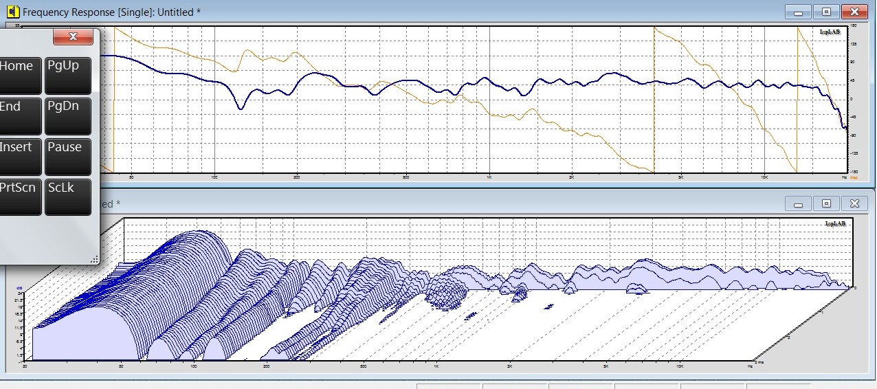

Сравниваю с этим, но с одним но...у меня ас стояли на табуретках высотой ровно 45 см, что и сделано на новой тумбочке.
Попробую. Вилки точно не помечал, но если честно думаю сильно не повлияет на те изломы ачх которые я получил с тумбочкой в районе 80-200 гц. :(
Было то вот как... :o Что стало, даже не сохранил.
ачх+ватерфол на табуретках.jpg [ 284.66 КБ | Просмотров: 741 ]

Сразу не очень понятно было. Вы грешите на те боковые "пристройки", на которых сейчас колонки стоят? Резонируют вместе с акустикой и подпевают? Подушки в эти ниши засуньте и послушайте.

Не помогут здесь подушки. Акустика стоит на той же поверхности, что и источники. Тумбы боковые надо ампутировать.
А вообще, старая тумба на голову лучше.
Грешу на всю тумбу в целом. Появились провалы от
алек-сей писал(а):
районе 80-200 гц
Не похоже.
Какая то мягкость в звуке появилась, нет того "жаха" БСО. Да и в целом как то замылено стало. Вроде звучит не плохо, но.. :(
И снова акустику на табуретки с железными ногами поставить. 8-)
Зачем табуретки? По моему, с подставками вполне нормальная высота получается. И меньше всяких лишних резонансов.
