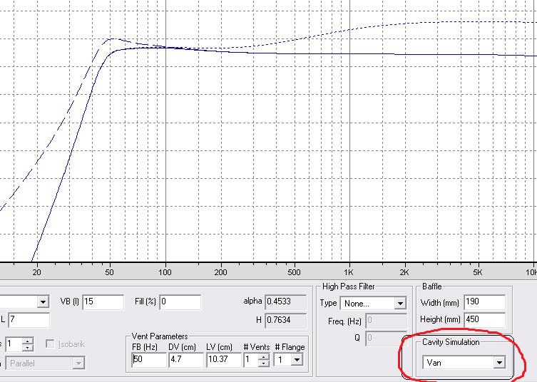

Непрочитанное сообщениеДобавлено: 04 июл 2017, 21:56
glaz писал(а):
.хотя в 12 метрах,
велосипедист писал(а):
скорее всего причина гудежа в нескольких факторах
В лсп лабе есть такая штука cavity simulator и в зависимости от нижней частоты и объёма помещения этот горб меняется и по высоте и по частоте. А если добавить влияние комнаты, то можно двигать акустику до умопомрачения.Условно. :)
Штрихом до 100 гц показано влияние объема помещения, после влияние бафла.

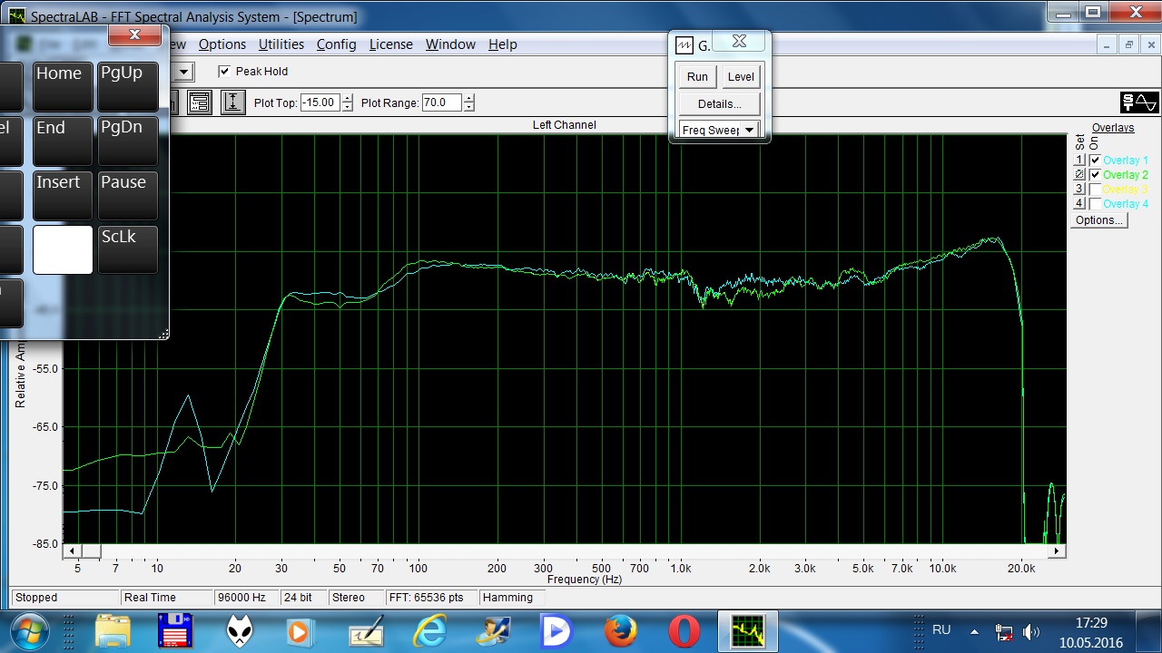

Непрочитанное сообщениеДобавлено: 06 июл 2017, 17:14
алек-сей писал(а):
делают на мониторных ас Рум компенсация
Нет схожести ?

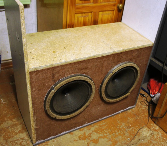

Непрочитанное сообщениеДобавлено: 06 июл 2017, 17:41
14 метров, лопухи большие, гудежа нет. да от фазика отказался давно
можно фотку ? :oops: или это они?

Непрочитанное сообщениеДобавлено: 06 июл 2017, 17:56
Сообщений: 657
Его благодарили: 134
Это типовые динамики от НЕС-12 . резонансная 30 герц, в ящике повыше, думаю около 40 ка. Но. Главное не в этом а в площади и ходе диффузора. Отсюда и искажения. Мало того что диаметр малюхонный, так еще и фазик свою белиберду вносит

Непрочитанное сообщениеДобавлено: 06 июл 2017, 18:00
Тогда о каких
идёт речь?
 Заголовок сообщения: Моя не система (Алек-сей)
Непрочитанное сообщениеДобавлено: 06 июл 2017, 18:02
Сообщений: 657
Малюхонный размер это про ваши.

640 Гц - 1.28 кГц | Upper Midrange | Верхняя середина
1.28 - 2.56 кГц | Lower Treble | Нижние высокие
2.56 - 5.12 кГц | Middele Treble| Средние высокие
5.12 - 10.2 кГц | Upper Treble | Верхние высокие
10.2 - 20.4 кГц | Top Octave | Верхняя октава
Табуретками провал поборол, а тумбочкой чего то нового и страшного добавил. 8-)
