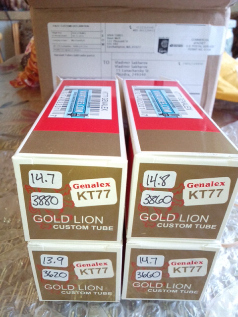

Парни это нормально подобрано?Я так понимаю две нижних на один канал,верхние на другой?Ну это ни как ни квартет?
Я бы на каналы взял лампы по диагонали. Для баланса.

Понял.Предьяву продавцу можно кинуть и если да,то на что сослаться?
 Заголовок сообщения: Система Владимира (aka бубен)
Непрочитанное сообщениеДобавлено: 26 авг 2019, 14:55
Его благодарили: 1074
Может послушать сначала, если пломб нет? Заодно узнаете, насколько такой разброс параметров на звук влияет. Может и не заметите ничего.
Непрочитанное сообщениеДобавлено: 26 авг 2019, 15:06
Сообщений: 562
Его благодарили: 21
Да нет никаких пломб.В теории то подбирают по параметрам,на кой мне ткать их туда сюда и голову глумить.Во суки янки!Какой разброс допустим в квартете?
Непрочитанное сообщениеДобавлено: 26 авг 2019, 16:13
Да разброс у вас нормальный , не критичный . Просто квартет складывается из двух поканальных пар. В каждую из пар нормально будет взять лампы, расположенные по диагонали в стопке на фото.
Непрочитанное сообщениеДобавлено: 26 авг 2019, 16:18
Сообщений: 562
Его благодарили: 21
Ох блин,а то я запаниковал уже!Я то вообще то думал,раз квартет лучше брать как посоветовали,значит должны быть как бы на один канал,нет?Есть же усилки с четырьмя штуками на канал.Одна ещё падла,которая 13,9 и не того месяца выпуска.
Непрочитанное сообщениеДобавлено: 26 авг 2019, 16:23
бубен,
Короче, правило здесь простое: суммарные эмиссии и токи обоих пар ламп должны быть близкими друг с другом. То есть если есть 2 лампы с малой эмиссией и 2 лампы с большой, то их не надо ставить в один канал обе с малой , а в другой обе с большой эмиссией. Надо разбавить . Так же и с токами.
Непрочитанное сообщениеДобавлено: 26 авг 2019, 19:01
Сообщений: 562
Его благодарили: 21
Вот,америкосы ответили:
Good morning,
Thank you for your order. We are sorry that you are not happy with your specific matched quad. Based off of the images you have provided, we can guarantee you that they are in fact a well matched set. Industry standard for power tube matching allows for a 10 mA difference between tubes. We match much tighter than those parameters with a maximum of 5 mA / tube. These are well within the both industry 10 mA and our 5 mA.
Где эту разницу всего в 5 mA они нарыли? А допустимо до 10. :?
