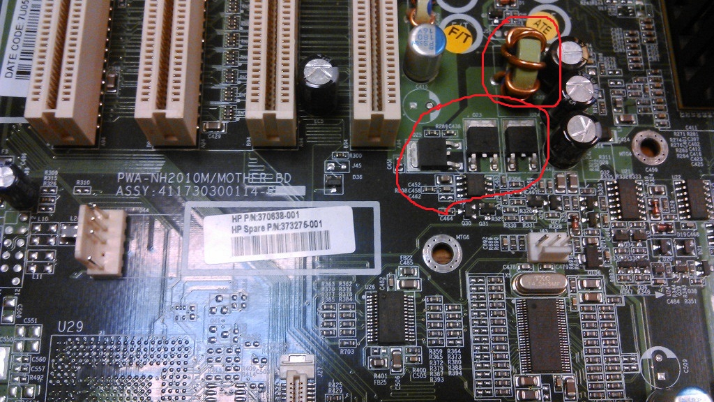

Че-то прямо поник :D А я забесплатно делал, когда попросили для мощного УКВ усилителя, правда и детали и корпус не свой. Так что пусть рукожопы платят по 100, я себе задаром сделаю, не считая стоимости нужной рассыпухи :D Если понадобиться такая хрень, конечно.
А чего господа, не подскажете, что это за такая фигня на любой комповой плате, никого на размышления не наводит ее назначение? И зачем там этот дроссель, а? А вон Два Товарища в свои недешевые усилки хорошие импульсники ставили, тема есть давнишняя и линейное питание не значит автоматом гуд, как думают наивно некоторые.

Не даст она чистого питания....
Не даст :D А чего то там на плате все-таки стоит, а? Или лучше не вникать :D

Ну нет так нет, какие могут быть вопросы, если вы все и так можете. За детальки на приведенной материнской плате и их назначение значит ничего сказать не в силах.

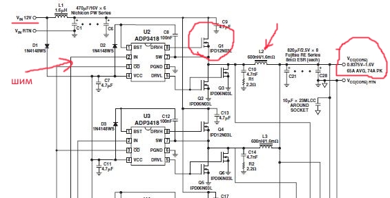

Теперь наверно понятно
