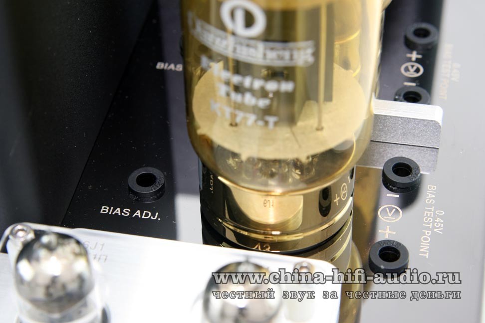

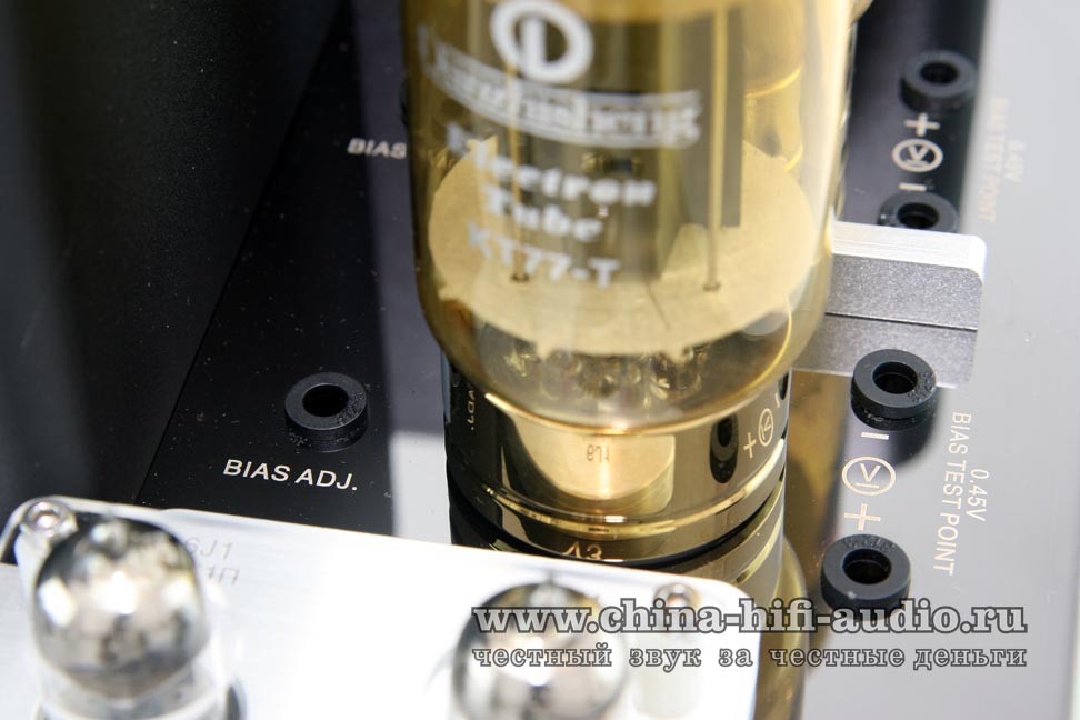

А это то как 0,45v - волт же ни как ни mA означает.Или там схема какая есть,цепь же лампы не разорвёшь и типа эти 0,45в соответствуют 45миллиамперам?
КЕ77-T.jpg [ 90.32 КБ | Просмотров: 846 ]

В катоде каждой лампы стоит резистор 10 Ом...выставляешь на каждом 0,45 Вольт...или 450 мВ.450 делим на 10 получаем 45 ма!Проще пареной репы... :D

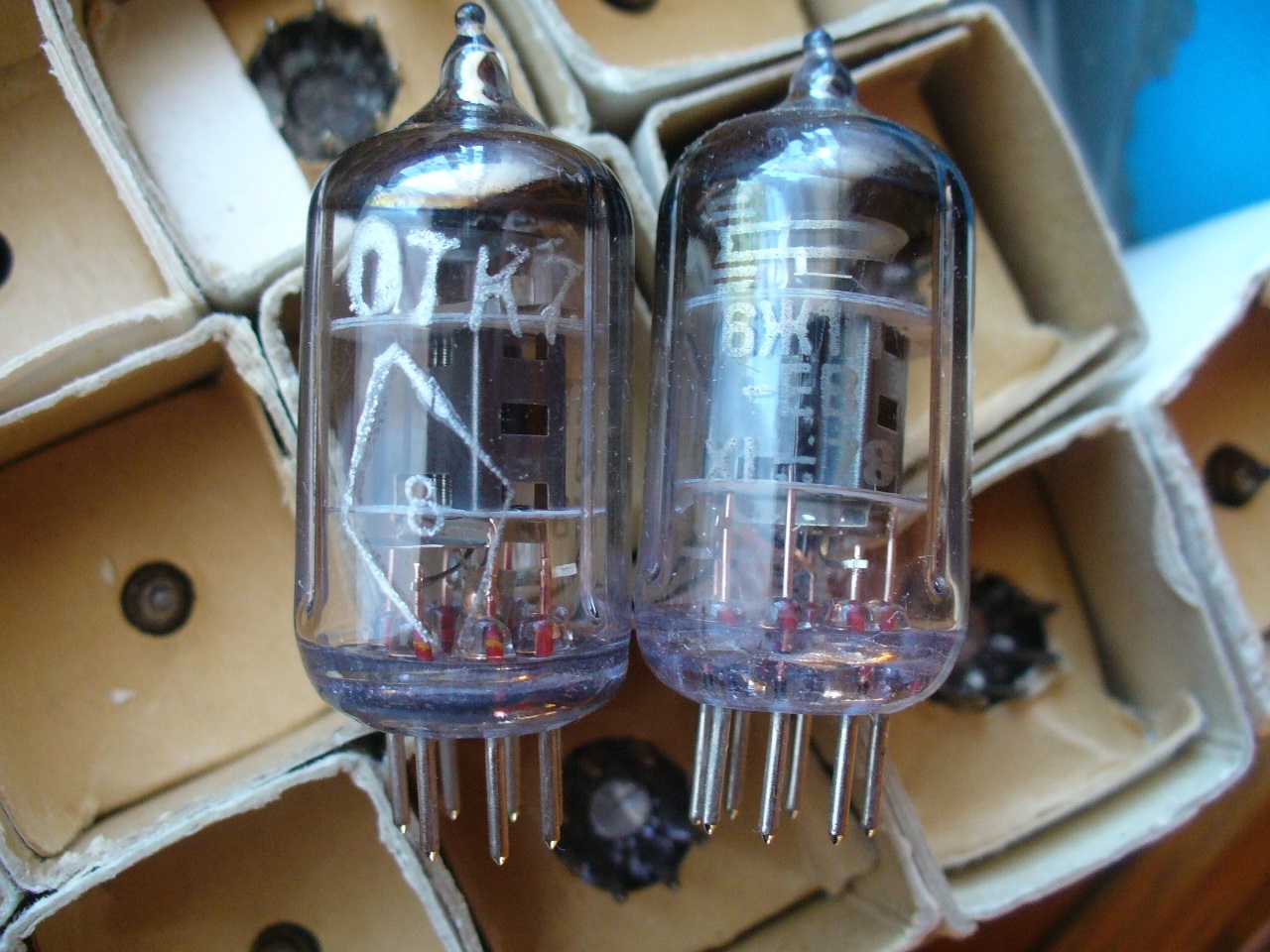

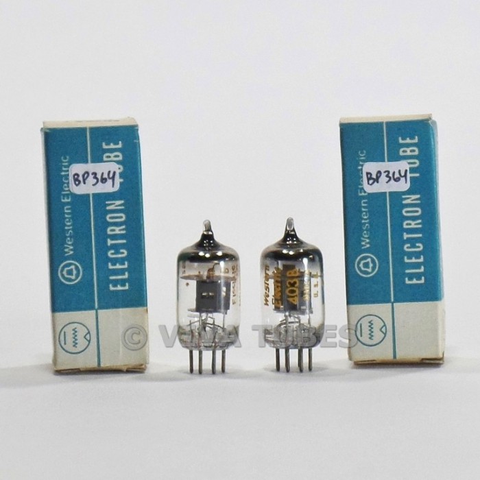

Посмотрел у этих же янки,что КТ77 брал,вот такой у них аналог,кучерявый-Western Electric 403B [5654 6AK5],9рублей квартет.Я так понимаю старые они,ножки тёмненькие,может даже ржавенькие.https://www.ebay.com/itm/True-NOS-NIB-Date-Matched-Quad-Western-Electric-403B-5654-6AK5-Black-Plt-Tubes/123714613256?_trksid=p2485497.m4902.l9144
И мои дешманские блестящие.Что то я сомневаюсь,что будет лучше на 20рублей. :?
BP364.JPG [ 127.83 КБ | Просмотров: 683 ]
Western Electric 403B [5654 6AK5].JPG [ 116.07 КБ | Просмотров: 683 ]

Из всех ламп этого семейства, лучше наших старых 6ж1п оказались только EF95 Philips оригинальный.
Я их перебрал некоторое количество, или УГ, или сильно красят.

УГ,это что? Насколько лучше наших, чище звук или меньше искажений, которые на слух слышно? Чего следует ждать от замены?

Совецкие лампы, особенно без приёмки, особенно калужские - не гойваря уже про новодельные расейские - изрядная лотерея. Шипят, фонят, хрустят и так далее. Плюс в том, что их отдают вёдрами бесплатно, соотв., вдумчиво перебрав это ведро - можно найти то, что работает. В отличие от империалистических, но они тоже, бывает, хрустят - последний случай был, когда захрустело что-то пальцатое, EF86 не то тилепупкен, не то сименс. За тридцать баксов штука.
Самоценную задачу адслувшывывавовунея Шыльдеков на лампах я активно порицаю. Есть конешно люди, которые годами адслувшывывавовуюд именно лампы, а всякие там фонограммы с музыкантами, которые что-то там пиликают на своих скрипочках и бряцают по своим гитарам - сильно мешают им в этом занятии. Но тут боюсь что медицина бессильна.
