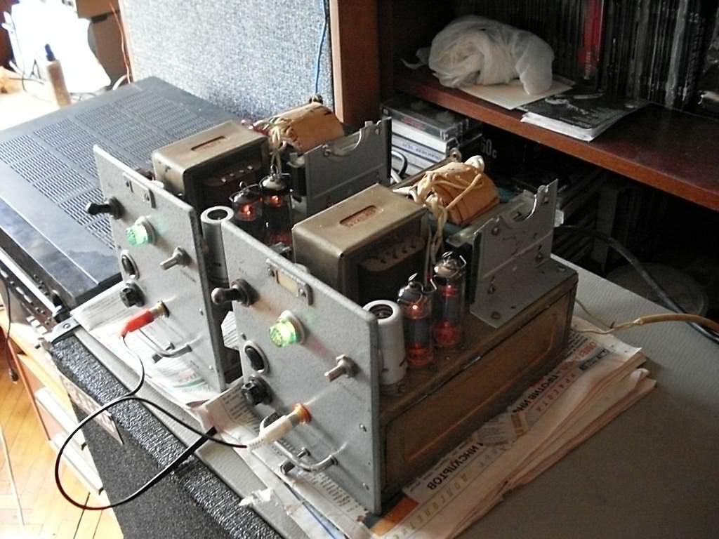

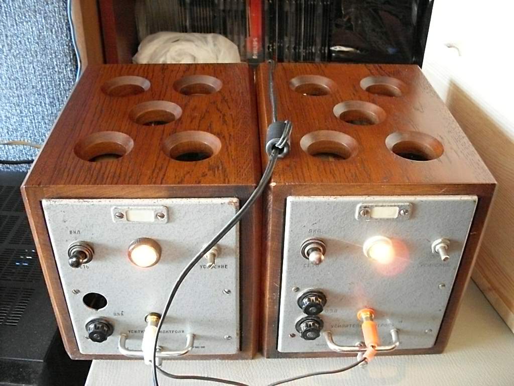

Жъ это навязчивая идея поцыэнтов. Лофьтен!!! Уайдддтт!!! Тилепупкен!!! Симинз!З!З!... Приносили мне лет 10 назад некоторое х.самодеятельное бугага с подобным извращщенеем, эдак Ватт по сто на канал, медное шасси в палец толщиною "и всё такое" - разумееца, в итоге весь дым-то оттеда довольно быстро вышел... Я вспомнил, что за пару лет "до того" кто-то искал ремонтника именно на данный объект насмешег (весил он, к слову, пуда минимум четыре). В оконцовке, как я понял, его купили за 10% какие-то начитавшиеся эньтюрьнетов эньтуазизды - и стали искали того кикабидзе, который туда полезет. Ну я посмотрел, посмотрел, объяснил, что к чему, собрал им пару манаблокав с маналыжаме на 6П1П - по цене предполагаемого ремонта - и отпустил с миром...

в дырки яйца куриные высшей категории можно вставлять... подогреть там... мож даж приготовить...

сделать бы из него канонiчьного Вильямсона. Да сперва выходные трансформатыры толковые поставить...
Перетыкивание ломъпадов тут, сдаётца мне, вещь в себе. К слушанию музыки и к электронике как таковой вряд ли относится...
