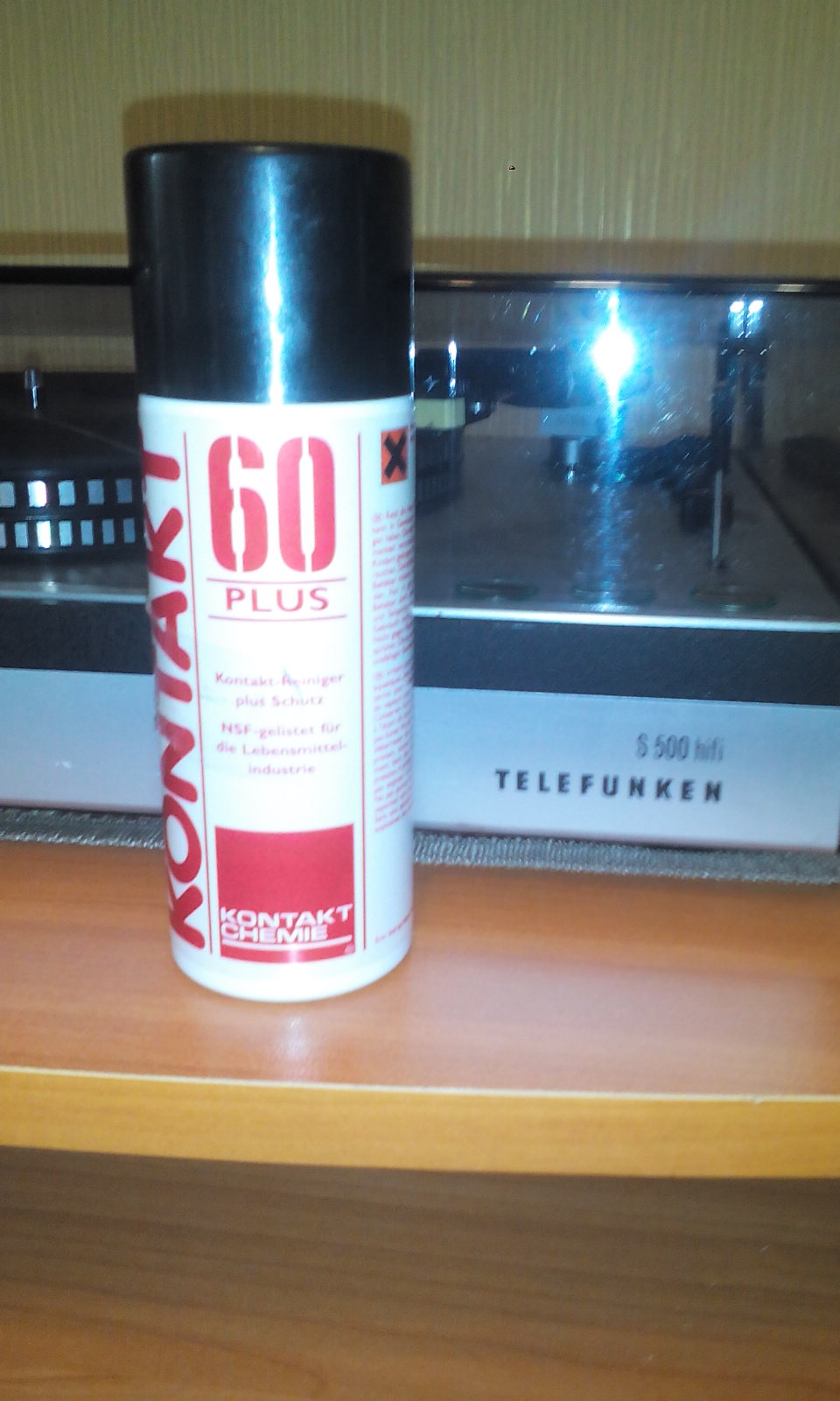

IMG_20140924_163537.jpg [ 217.44 КБ | Просмотров: 475 ]
А я пока пшикнул контактом ( из Германии) почистил так сказать .....Хотя ниче не скрипело :D
А зачем пшикал? Шура, тебе опасно давать гранаты с чекой! :D

Я усегда пшикаю.....во все трущиеся части.....Немец посоветовал купить.....купил и пользуюсь :D
Саня, херней не занимайся. надо либо нормальное ТО делать, либо вообще не лезть. после таких пшЫкальщиков потом реально зае.....ся все отмывать и приводить в порядок.
от твоих пшЫканий толку ноль
Так и пшикнуть можно с толком. Я, например, в подшипники арма с полной разборкой почти не лезу никогда. Реально старую закоксовавшуюся смазку в одном из дюалей так же пшикнул вэдэшкой, когда смазка раскисла промыл спиртом, продул сжатым воздухом. А смазал тоже пшикалкой - КонтактКлин с масляной основой. Там масла мало, но для игольчатых подшипников хватает.
Бля....вся Европа и Германия хернёй занимаеться.....Я вроде всё аккуратно , разводов не оставляю....
Смазал для профилактики.... 8-)
