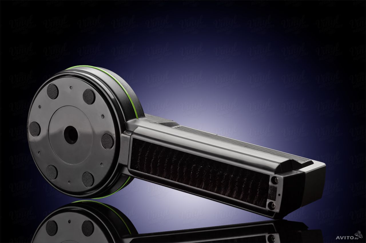

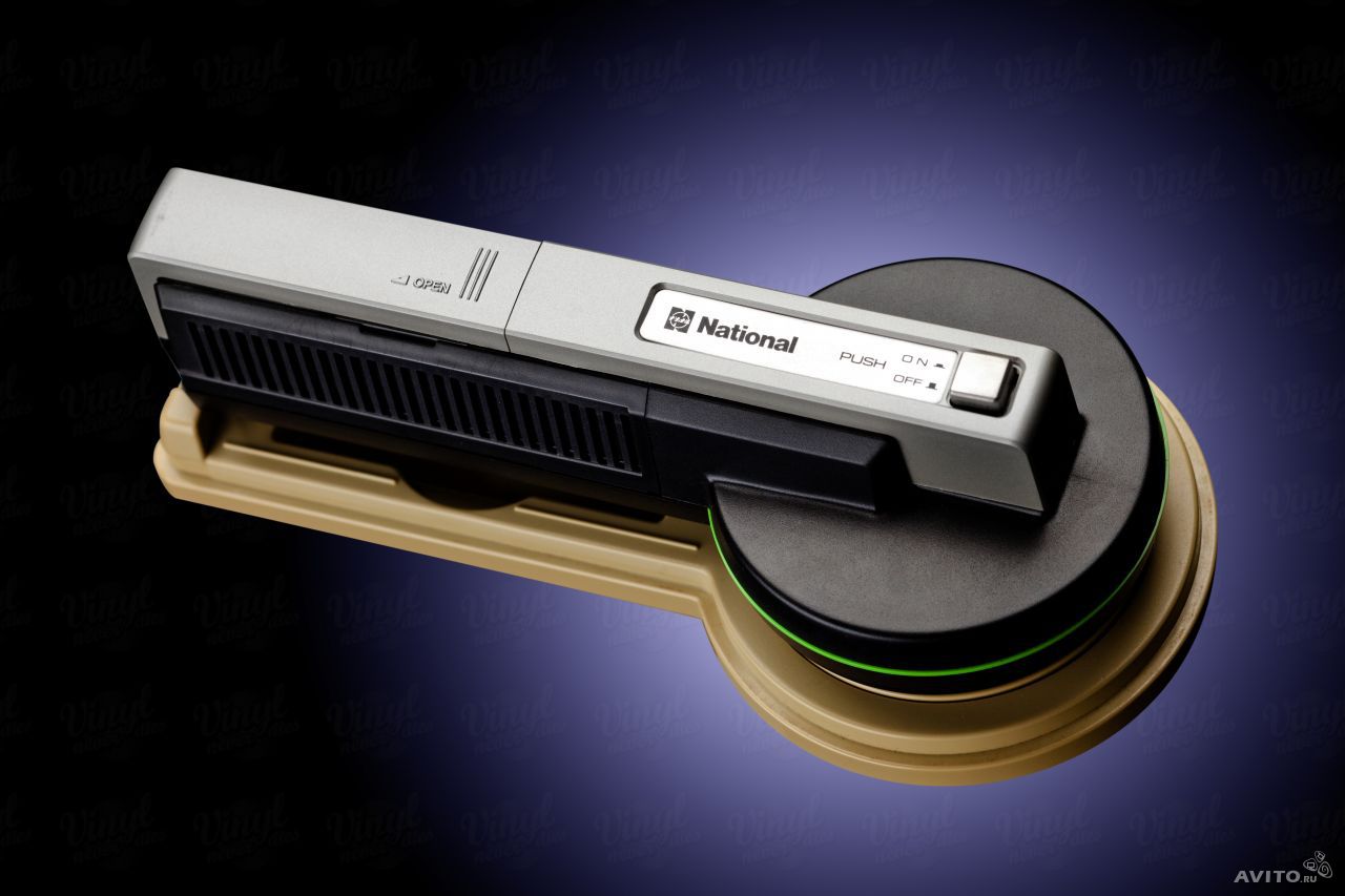

вот такая щетка приехала мне из Японии (на пару с Женей брали). штука нужная и очень полезная в хозяйстве виниловода.
фото не родные, зато качественные :D

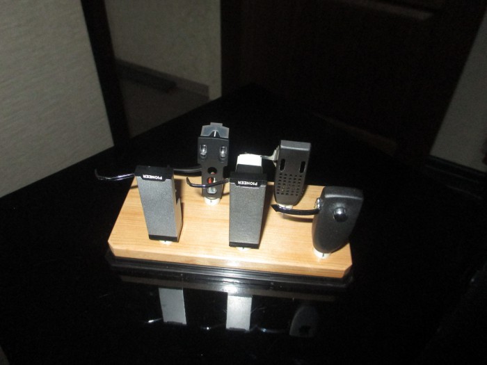

еще добавилось хранилище для шеллов. очень удобно.

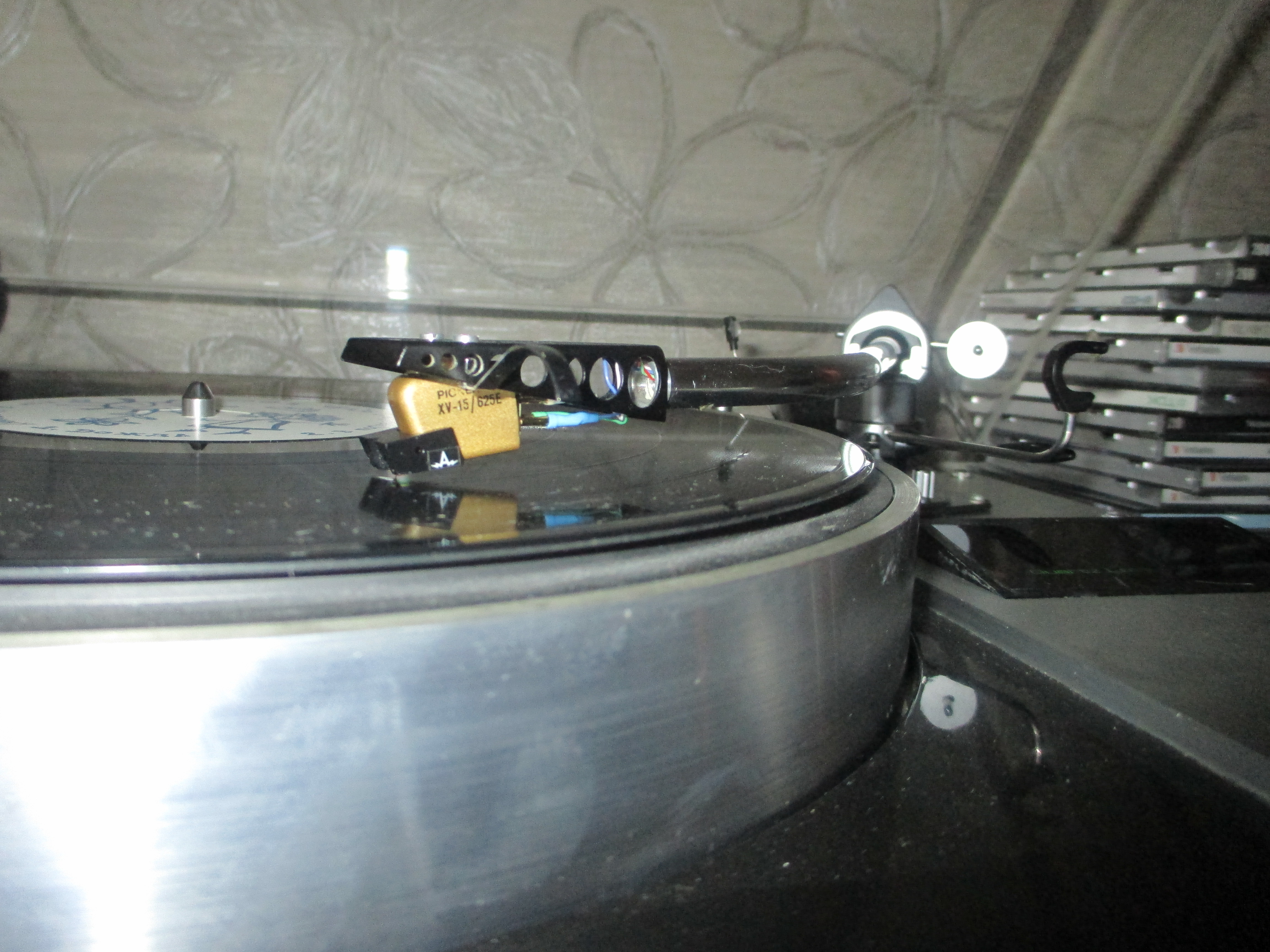

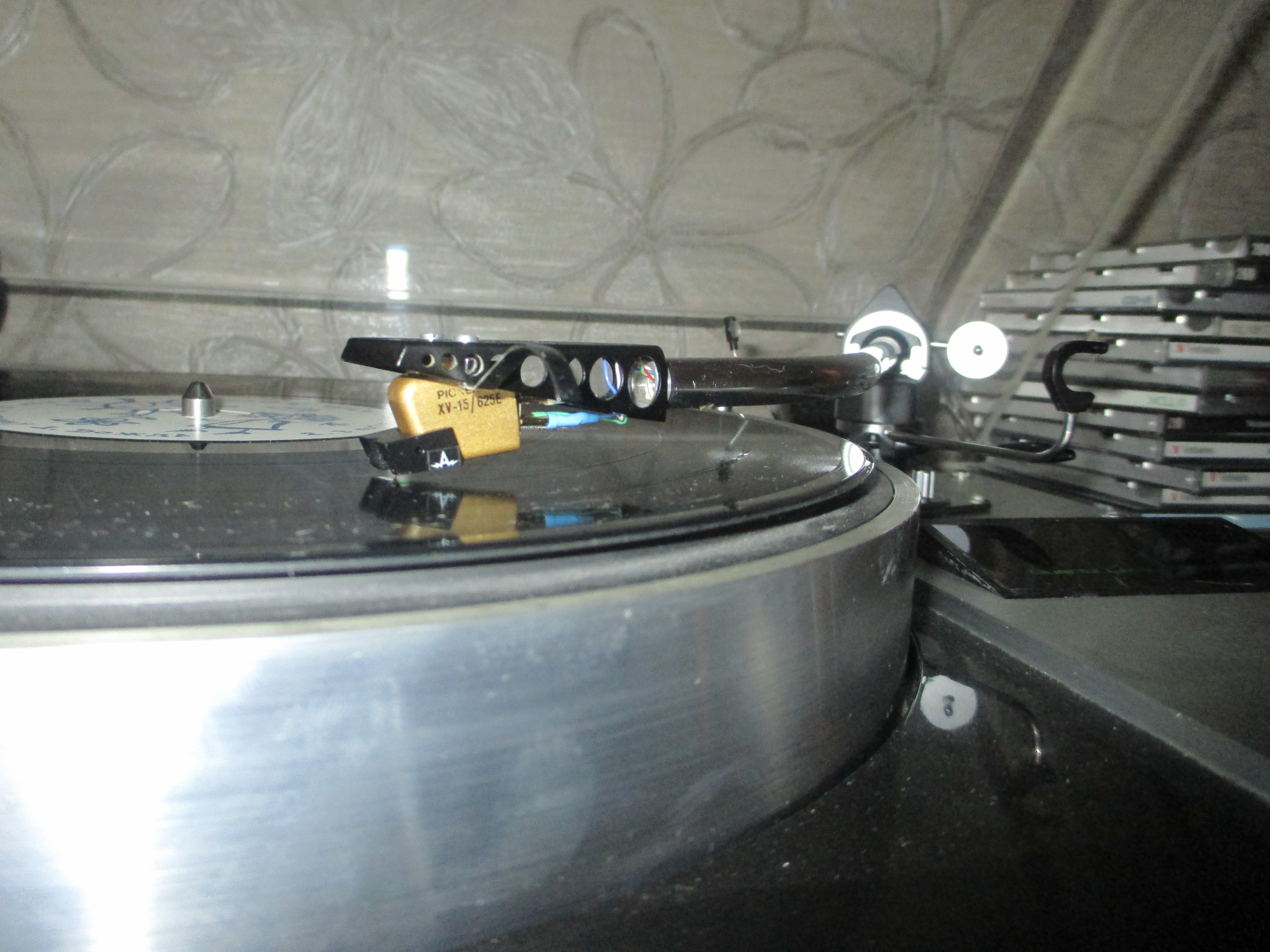

От Александра ака Basilian приехал Пикеринг XV15-625 Astatic (на фото) и Шурик 15-2 также с Астатиковской вставкой. слушаю пикеринг. впечатлений вагон.
ну и фото комнаты прослушивания. стойка-акустика-диван- стеллаж с винилом (в кадр не попал. стоит за диваном)

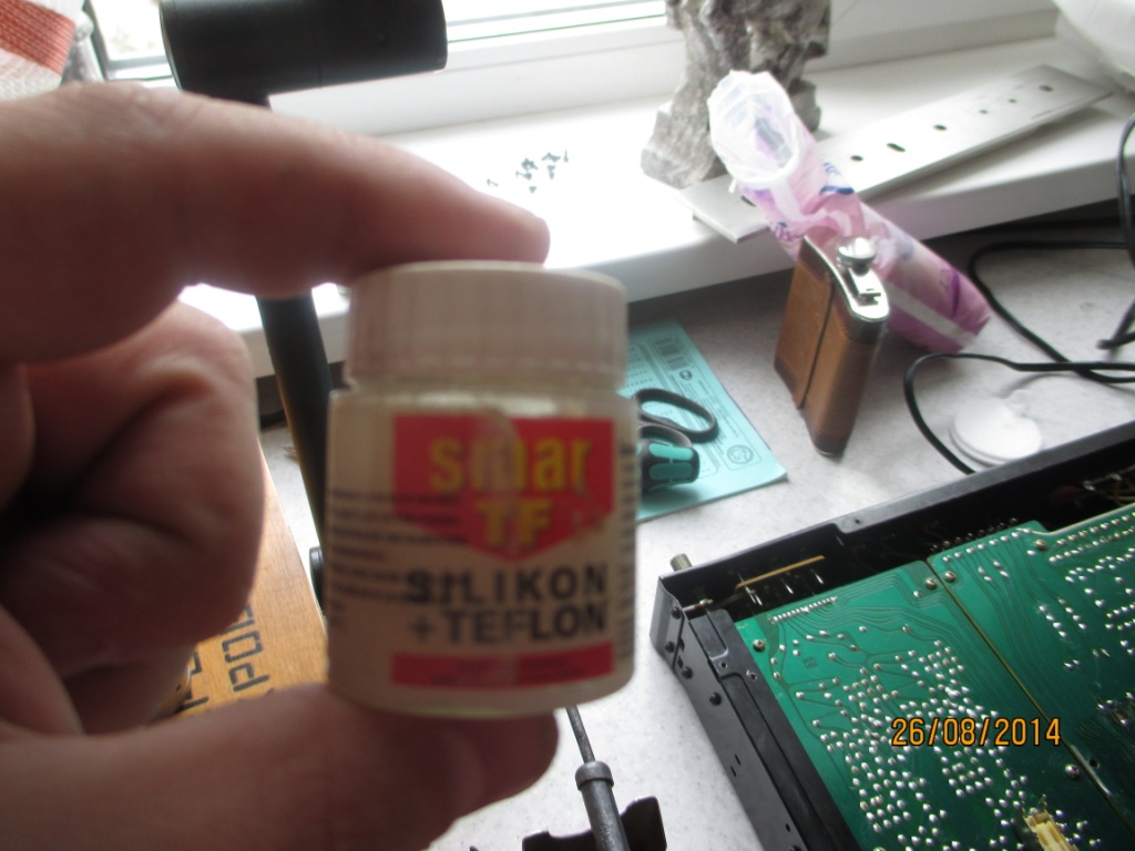

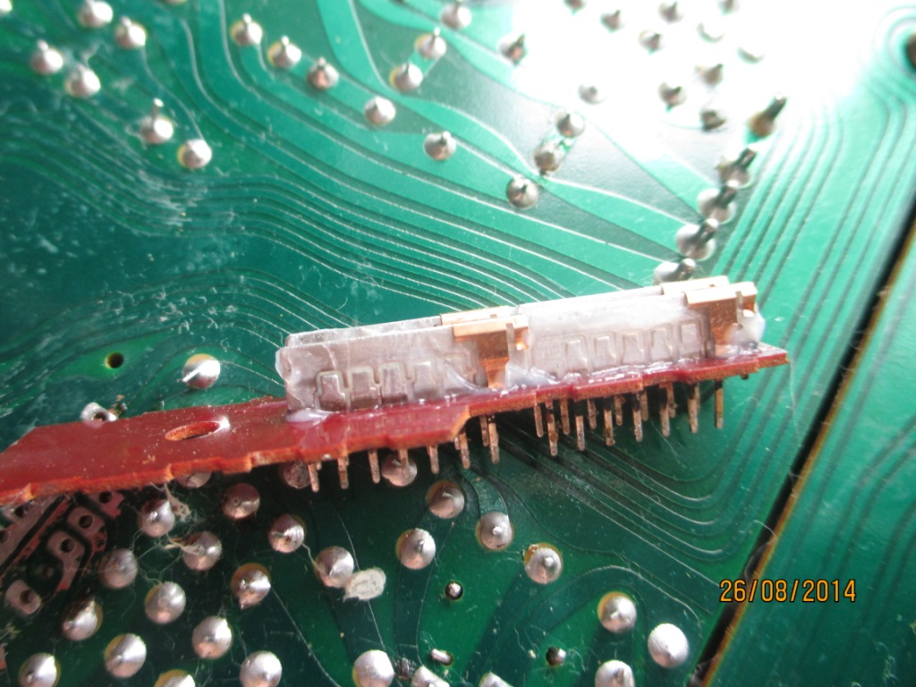

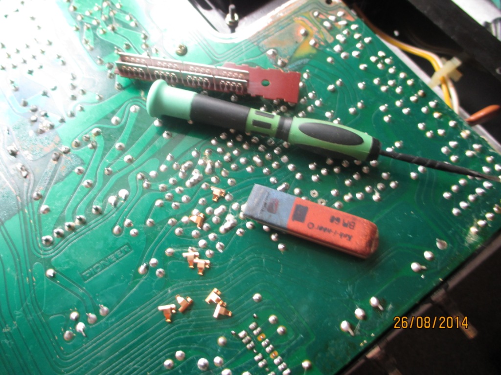

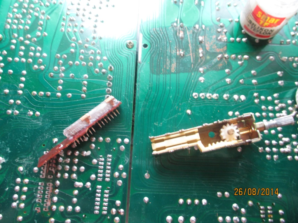

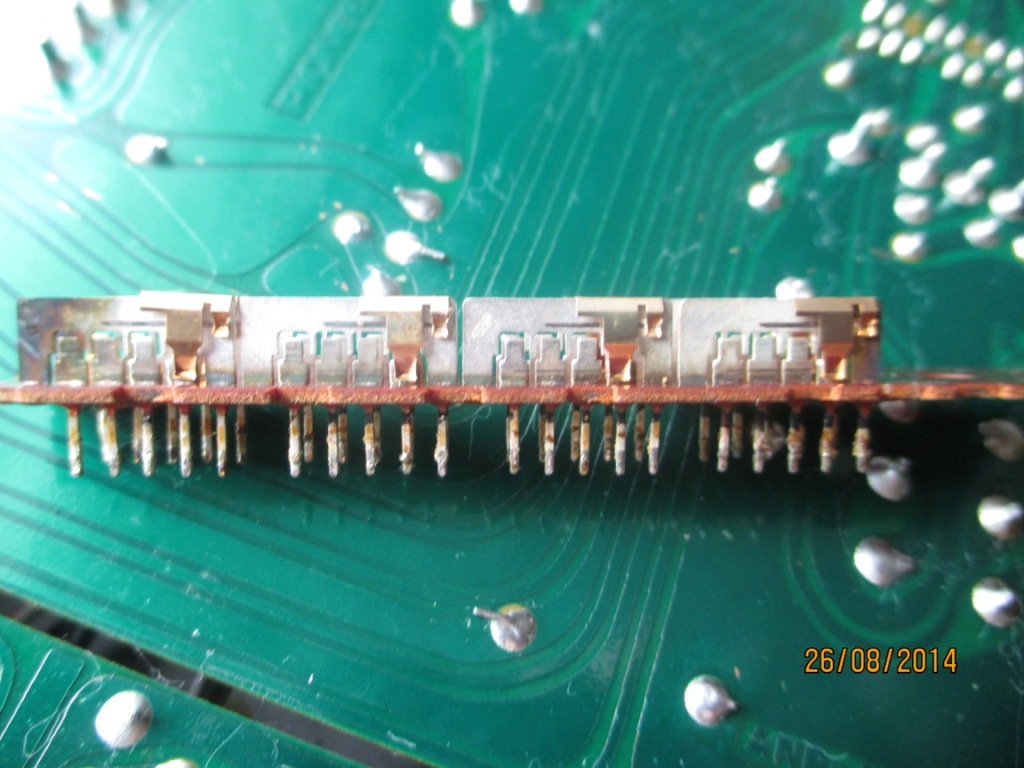

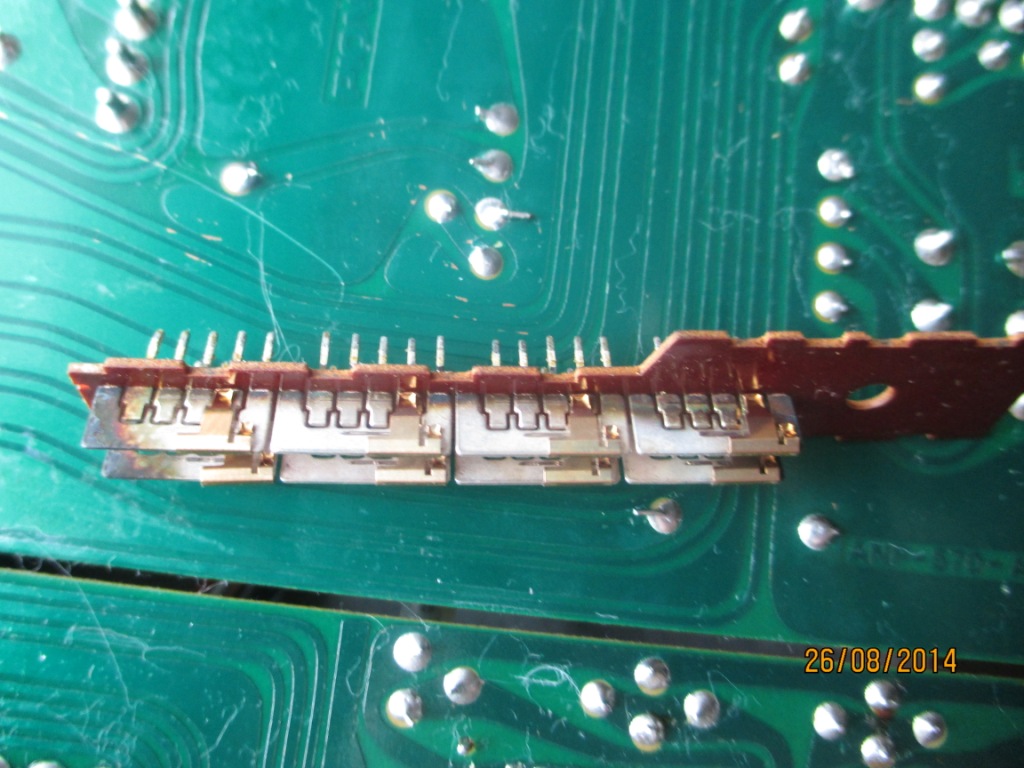

и еще момент, что преду, что коммутатору надо делать ТО. пропаивать все пайки и чистить переключатели.

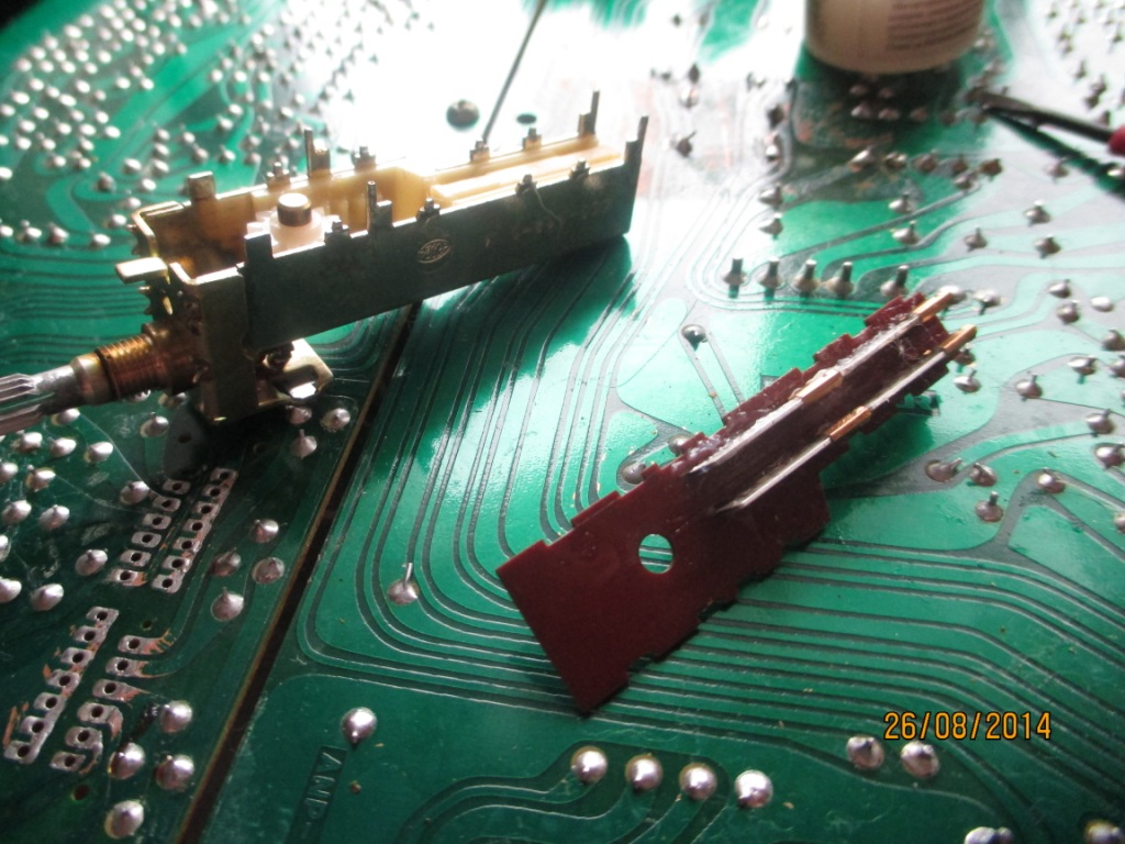

фото ТО переключателей Pioneer C-21

 Заголовок сообщения: Моя скромная система Pioneer
Непрочитанное сообщениеДобавлено: 18 сен 2014, 09:17
Shabin
Молодец! Самый верный но очень затратный способ привести девайс в рабочее состояние.
Ну и кто тут будет говорить что профилактика дешева ? 8-)
Непрочитанное сообщениеДобавлено: 18 сен 2014, 09:23
Сообщений: 2778
Его благодарили: 756
Ювелирная работа! :cool:
Никогда так не говорил. :)
Непрочитанное сообщениеДобавлено: 18 сен 2014, 09:24
Shabin
Олег спасибо!
в преде 4 переключателя на 40 ног. в коммутаторе 21 переключатель каждый от 20 до 40 ног.
3 дня упорной работы. глаза потом еще дня три болели
и вот в какую сумму народ готов оценить такую работу? плюс пропайка все паек на платах.
менее чем 500-600 рублей за ТО одно рубильника я бы фиг взялся.....
