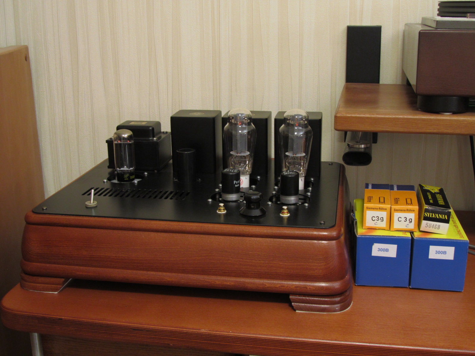

Вот переделал под 300В(JJ 300B),фиксированное смещение,накал выпрямлен,кен 5U4G ,драйвер Siemens C3g в триоде,мой самый любимый...двух ступенчатый таймер включения...вход сзади...Играет зело вкусно! :roll:Товарищ взял послушать с колонками AN....не вернул... :( Писает в потолок от удовольствия... :DКаникулы прошли не зря! ;)
