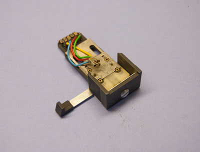

почему на одну? Почему замаисся? Мне после удобнейшего нмчужного шелла кажется, что Элаковский шелл - это лего, а СМЕ - его кЕтайская копия. Я не шучу.
Снимается шелл элементарнейше - просто вытаскивается. Голова прикручивается теми же болтами, что и на СМЕ, только без гаек (там уже есть резьба в отверстиях). Причем вон та площадочка на которой сидит голова - подвижная. Она двигается взад/вперед болтиком, который с торца шелла. Потом это дело вставляется в тонарм и голова настраивается по конусу, который торчит снизу. Смена голов на Элаке просто на порядок проще, особенно, если есть 2-3-4 шелла и не нужно каждый раз скручивать бошку. Я со СМЕ парился, выставляя шелл в горизонт (когда в торец шеллу смотришь), а на Элаке такого нет, т.к. шелл фиксируется жестко и у него нет степени подвижности относительно оси тонарма, как у СМЕ.
Я ж это...оду готов сочинить Элаковскому шеллу :D реально удобнее, чем СМЕ! 8-)
На самом деле , очень удобно, и вылет просто и точно выставляется и протрактор уже готовый...У приятеля Элаки, он с ними горя не знает. Но он , правда, фанат Элаковских бошек.

Ты ещё найди их в количестве эти элаковские шеллы.
:shock: :? Видать у тебя совсем убитый был тонарм - у меня что в соневском, что в деноновском выставляется все при зажиме. И шеллы кстати у меня соневские - с регулировкой и вылета и азимута.
Но на вкус и цвет все фломастеры разные как говорила моя дочка. Например легкую голову в 3 грамма поставить можно?

да а че их искать? 1500 у нас, 1200, если за бугром... Кому надо - у того уже штук по 10 (есть у нас в Питере один такой любитель) :D
эээ нет. Там на закручивающей гайке есть прорезь под пимпочку-фиксатор, которая на шелле. Эти пимпочки не у всех шеллов одинакового диаметра ( +/- чуть-чуть). И при стыковке шелла и тонарма там есть небольшой люфт, который хоть и незначительный, но тем не менее дает некий угол поворота шелла. Не зря же для всяких таких вертух продаются специальные призмы с разметкой для настройки всяких азимутов и прочего.
Плюс этого люфта в том, что, если головка или сама игла чуток кривовата, то можно всё выставить в "горизонт". У Элака придется под голову прокладочки подкладывать, чтоб выровнять. Но кривых голов мне не попадалось.
в том-то и дело, что элаковый шелл стоит только попробовать и всё... удобнее потом тяжело будет отыскать :) Я ж всякие пробовал (самый ущербный - от Унитры).
а в чем загвоздка при установке такой головы? Разве что тонарм может быть не рассчитан на такую голову (тут я хз - не знаю)

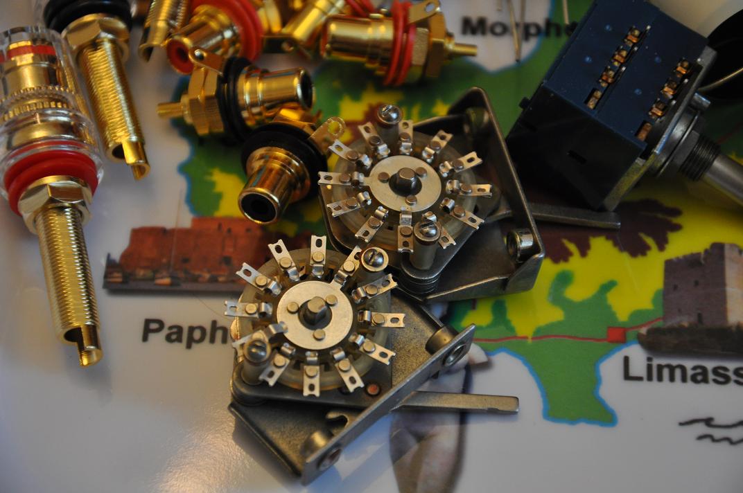

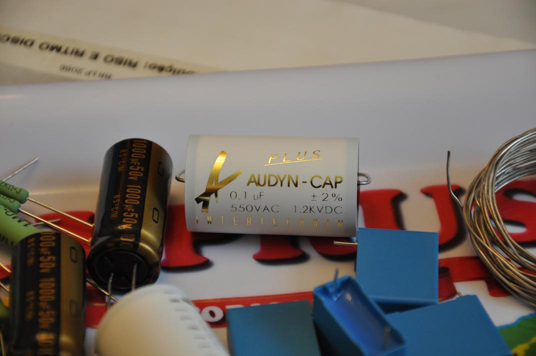

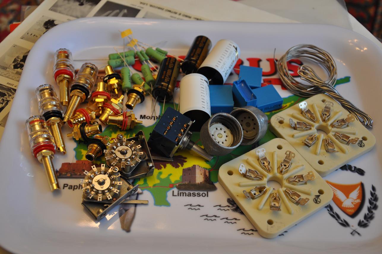

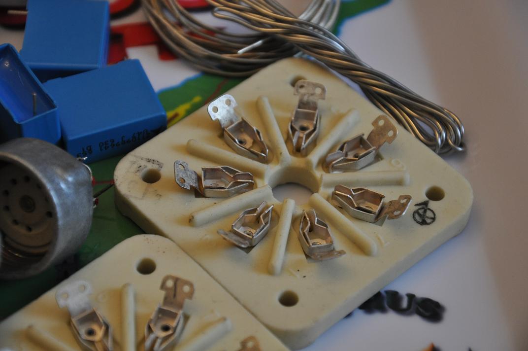

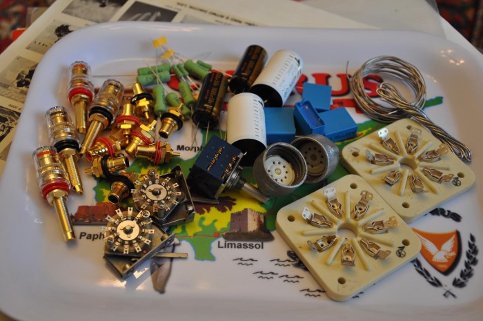

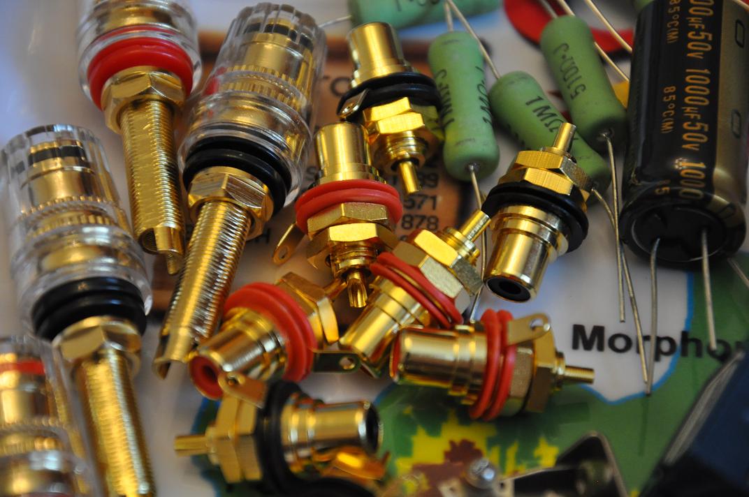

УРА!!!!! Вот я наконец-то и собрал все необходимые детальки для моего будущего усилителя 8-)

что за усилитель в планах? нет основы:трансформаторы где?

мне уже даже неловко говорить что за усилитель... Я ж это...моноблоки свои хочу пересобрать, т.е. как бы клонировать, используя родной БП и родные выходные трансы. Вот они мои "малыши" - овнование 15х17 см (примерно) :lol
А деталек так мало, т.к. там 3 кондера и 5 резисторов на канал :D

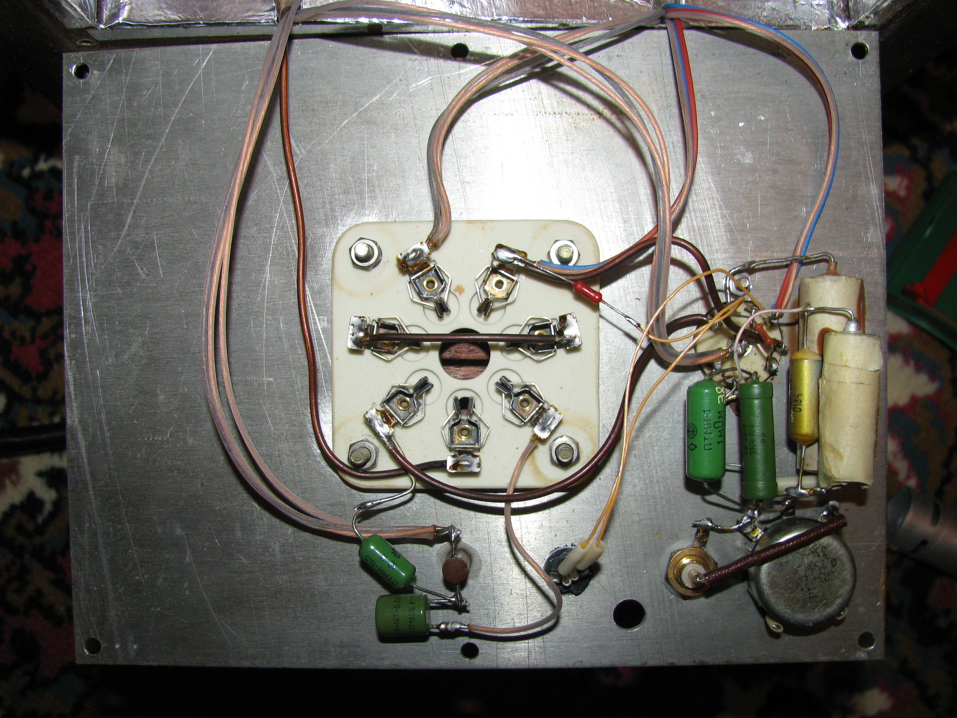

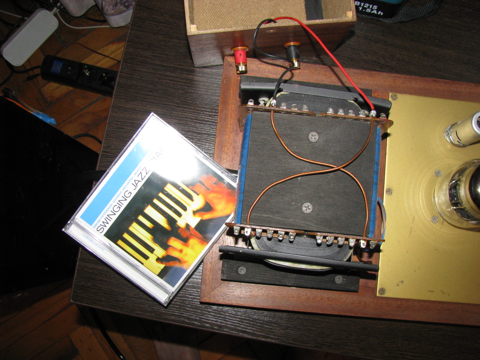

Денис_Сергеевич, там 6с33 никак....А схему можно посмотреть .... :oops:
 Заголовок сообщения: Система Денис Сергеича :)
Непрочитанное сообщениеДобавлено: 18 май 2013, 17:22
да, 33-я и 6н23п (в оригинале) замененная на е88сс (без вмешательств в схему).
Схемы в бумажном (и другом виде нет), толькот вот так могу показать
IMG_1903.jpg [ 3.62 МБ | Просмотров: 681 ]
Непрочитанное сообщениеДобавлено: 18 май 2013, 17:25
Да меня драйвер интересовал....не SRPP ли...... :oops:
Непрочитанное сообщениеДобавлено: 18 май 2013, 17:28
народ говорит, что это вроде как Лофтин-Уайт. И про СРПП тоже че-то говорили, но я не знаю че это :oops:
что такое? что случилось? :)
Кстати, да, посмотрел схемки в тырнете - похоже на SRPP.
Делай схему Стародувцева <Мустанг> Очень интересная и перспективная схема , надо ее поискать.
спасибо за ссылочки! Но, увы, сделать усилитель с нуля я не смогу - нету нужных знаний, тем более для лампового усилка, где нужно хорошо ориентироваться в радиотехнике.
А вот повторить 1в1 я смогу, тем более деталек не так уж и много :)

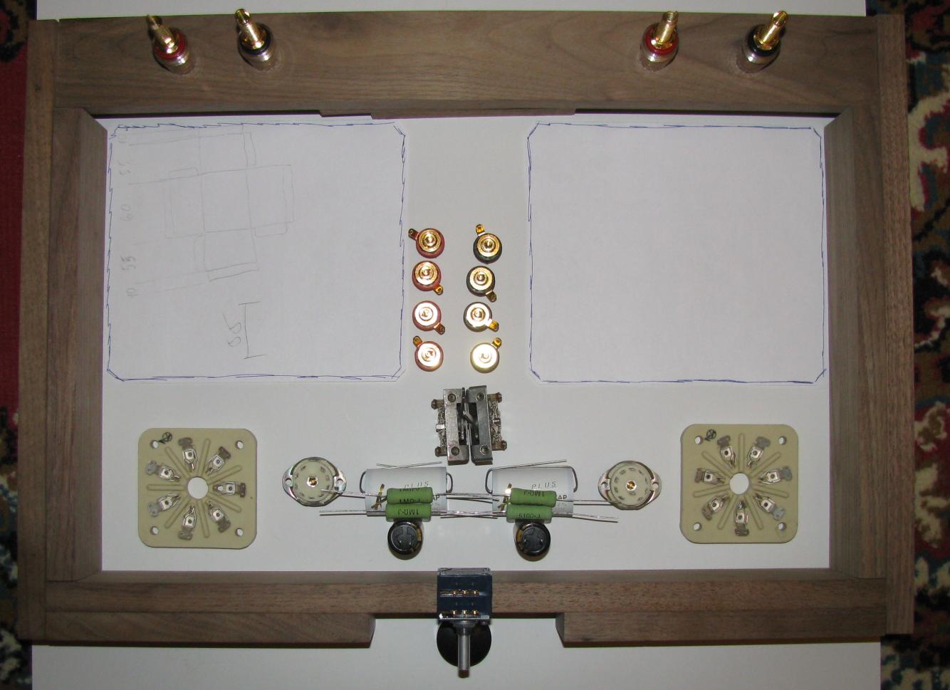

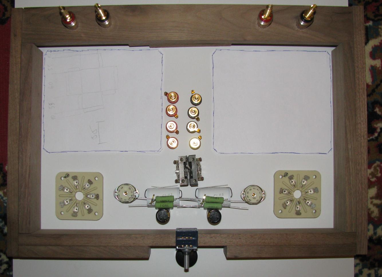

А тем временем...
Как-то вот так получается по первым прикидкам. Нормальное расположение или...?
IMG_2357.jpg [ 117.89 КБ | Просмотров: 617 ]

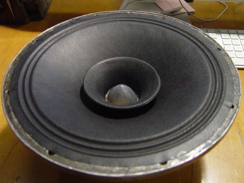

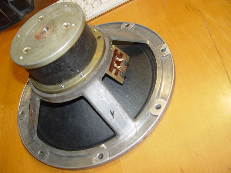

Седня получил один самодельный 10-дюймовый ширик от Александра из Махачкалы. Динамик достался мне совершенно бесплатно (только за дорогу 300 руб отдал) и в единичном экземпляре. На пробу...
Выглядит примерно так (это не он, но очень похож)
Седня вечером буду слушать... :)
Зачем входные разъёмы рядом с выходниками городить? Условия для самовозбуждения, да и не удобно будет кабельки втыкать.
