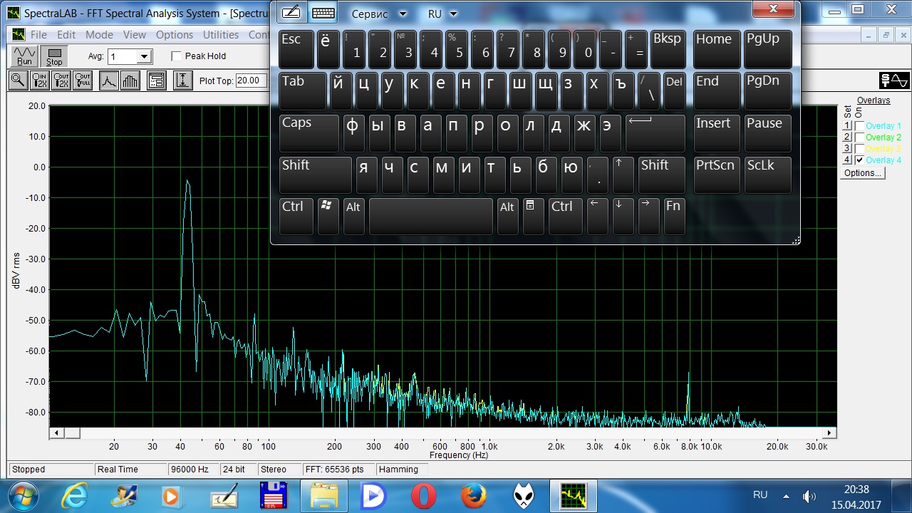

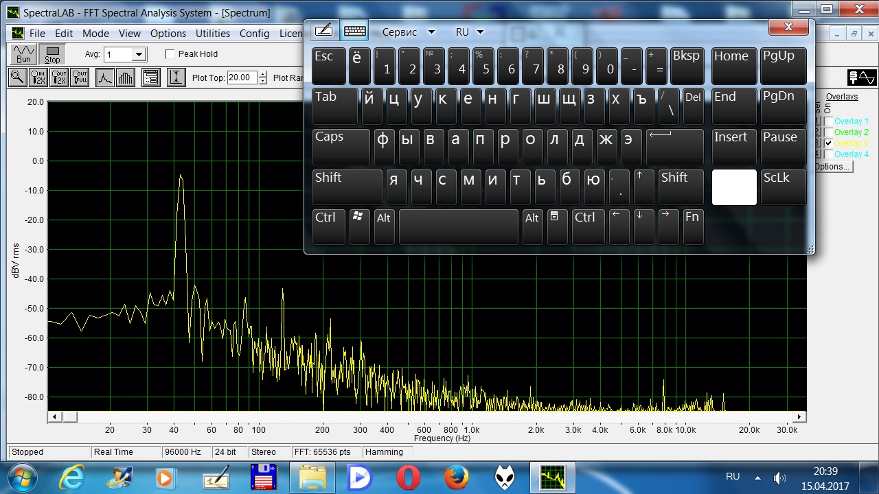

watcher, Скажу честно. Некоторые ваши советы(мнения) принимаю. В частности по расстановке АС, акустической обработке помещения.
Сможете охарактеризовать, в чем будет различие звучания при изменении спектра.
(Примерно что 2-гармоника добавляет объем, вокал женский звучит красивее. 3-я гармоника звук жестче ....ну примерно. И как это будет слышно в различных диапазонах, хотя бы на примере моих частот.)
Померил микрофоном спектры сигналов 43 гц, 92 гц и 1 кГц прямо с АС. При подключении ЦАП-а к разным входам рессивера.
43 Гц Синий график вход мультиканал, желтый вход V-AUX.
Как бы видно, что на синем графике( вход мультиканал) гармоники ниже и спектр спадающий.
На желтом графике(вход V-AUX) они выше при то что 2 гармоник и 3 гармоника на одном уровне.

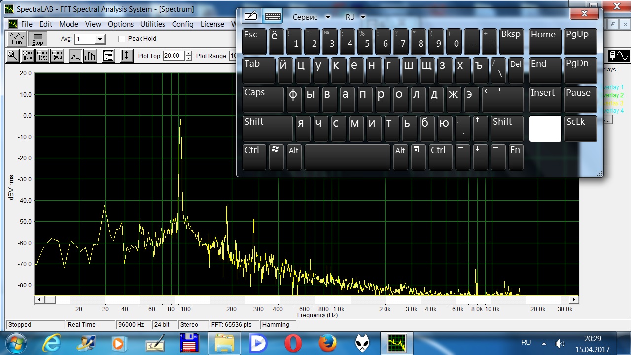

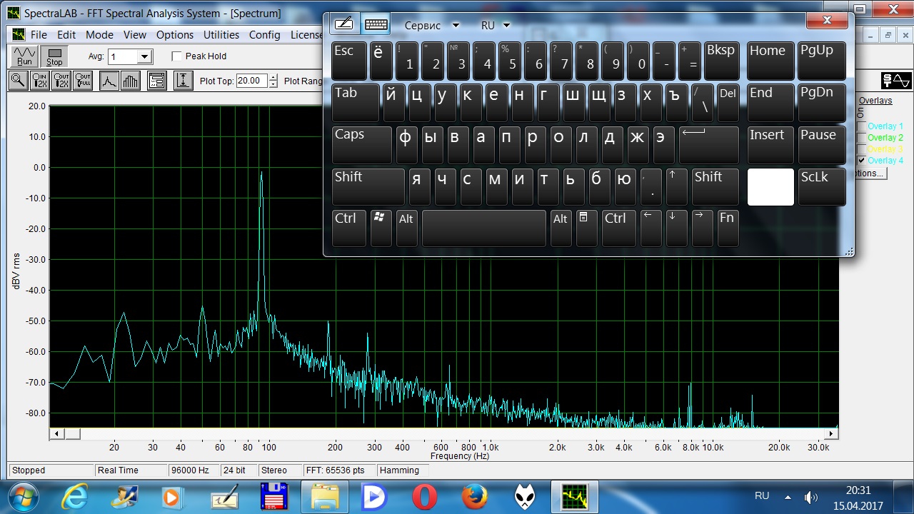

92 ГцСиний график вход мультиканал, желтый вход V-AUX.
Спектр примерно одинаково спадающий, но со входа мультиканал гармоники ниже.

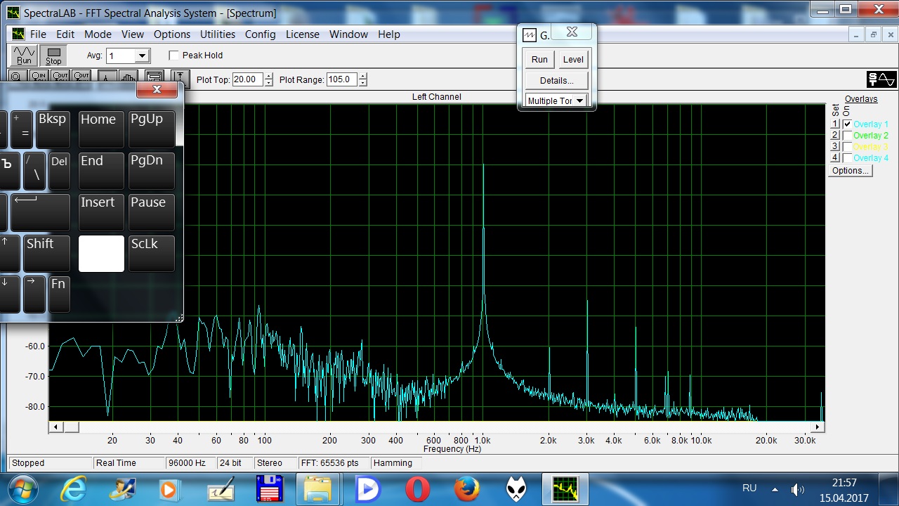

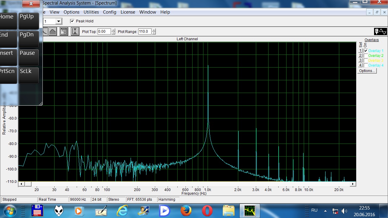

1000 Гц Получились оба графика синие. :oops:
А здесь спектр как я понимаю с точки зрения психоакустики не совсем хороший.
Со входа V-AUX 2-я и 3-я гармоники одинаковые. А со входа мультиканал явное преобладание третьей.
С уважением выслушаю ваши(и не только) мысли. :hi:

Комментарий к файлу: мультиканал 43 гц
мультиканал 43 гц.jpg [ 298.25 КБ | Просмотров: 1765 ]
Комментарий к файлу: V-aux 43 гц
V-aux 43 гц.jpg [ 300.46 КБ | Просмотров: 1765 ]
Комментарий к файлу: мультиканал 92 гц
мультиканал 92 гц.jpg [ 297.52 КБ | Просмотров: 1765 ]
Комментарий к файлу: V-aux 92 гц
V-aux 92 гц.jpg [ 299.94 КБ | Просмотров: 1765 ]
Комментарий к файлу: мультиканал 1 кгц
мультиканал 1 кгц .jpg [ 275.63 КБ | Просмотров: 1765 ]
Комментарий к файлу: V-aux 1 кгц
V-aux 1 кгц.jpg [ 248.01 КБ | Просмотров: 1765 ]
Вот поэтому, Ямахи, звучат несколько ядовито, высокие слишком подчёркнуты. Нечётные гармоники - как бы прозрачность на верхах ( так многим кажется), но долго слушать трудно. Тут, при всём улучшении со входа 5.1 ( ну там, более короткий тракт, нет обработки дополнительной, что сказывается положительно на "объёме" и сцене), слушать долга, не напрягаясь, не получится, наверное. Хотя, если фоном, то очень даже.
