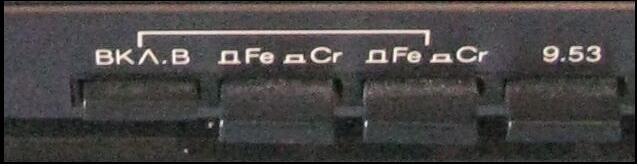

Непрочитанное сообщениеДобавлено: 08 окт 2013, 22:08
Сообщений: 3709
А 9 скорость, если честно и не слыхивал на компактах о таком!!!
Угадай магнитофон-приставку. :) Или речь не о кассетнике ?
вега9.jpg [ 17.98 КБ | Просмотров: 667 ]
Непрочитанное сообщениеДобавлено: 15 ноя 2013, 08:49
Сообщений: 4855
алек-сей
Оппа, советская штучка...
Если честно, ну не встречал я кассетников с 9 скоростью.. :?
Возможно просто маловат опыт.. :oops:

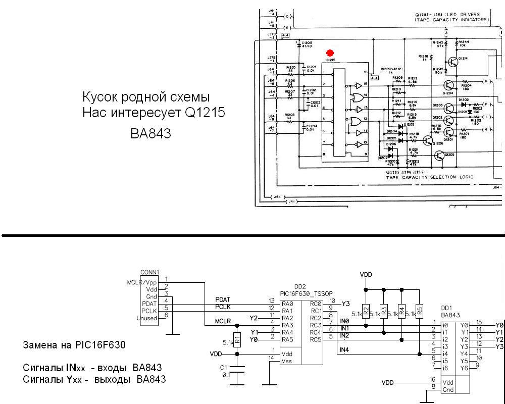

На фотографии деки Пионер СТ-А9 горят 2 индикатора размера ленты. Разве так должно быть? У меня аналогичная ситуация и дека не реагирует на кнопки выбора размера. Вы что-нибудь делали с этим?
Непрочитанное сообщениеДобавлено: 07 дек 2013, 23:36
Сообщений: 2647

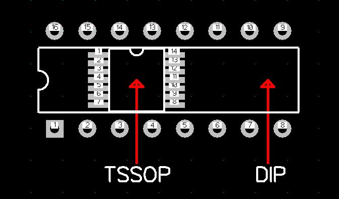

Да , это неисправность. Связано она с м/с Q1215 (смотри мануал) BA843. В первую очередь необходимо проверить её питание , а также убедиться, что все кнопки переключения размера кассеты не имеют замыкания. Если тут всё ОК (а это скорее всего), то придётся констатировать, что неисправна упомянутая микросхема. К сожалению, найти её Вам не удастся (у меня есть на этот счёт свои мысли), но не стоит расстраиваться. Выход всегда есть. Например, я поступил просто, а именно взял контроллер и написал программку, алгоритм которой обеспечивает функционал данной цифровой микросхемы.
sch.JPG [ 99.02 КБ | Просмотров: 531 ]
Контроллер может быть любым, главное, чтобы корпус у него был небольшим. У меня был PIC16F630-I/ST (корпус TSSOP отлично ложится на диповский).
package.JPG [ 29.02 КБ | Просмотров: 531 ]
Замена на рисунке. Ну а для полной реализации в архиве проект, который позволит Вам решить Вашу проблему.
