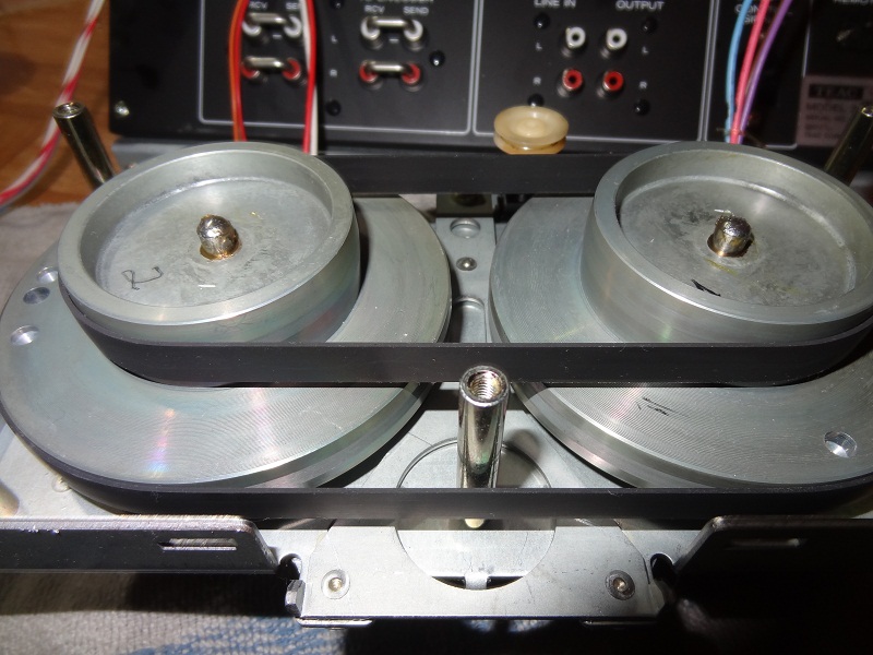

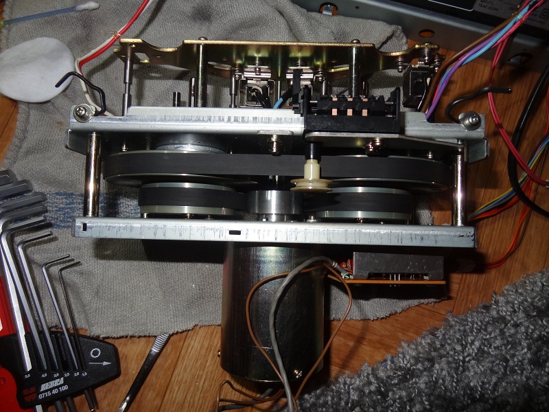

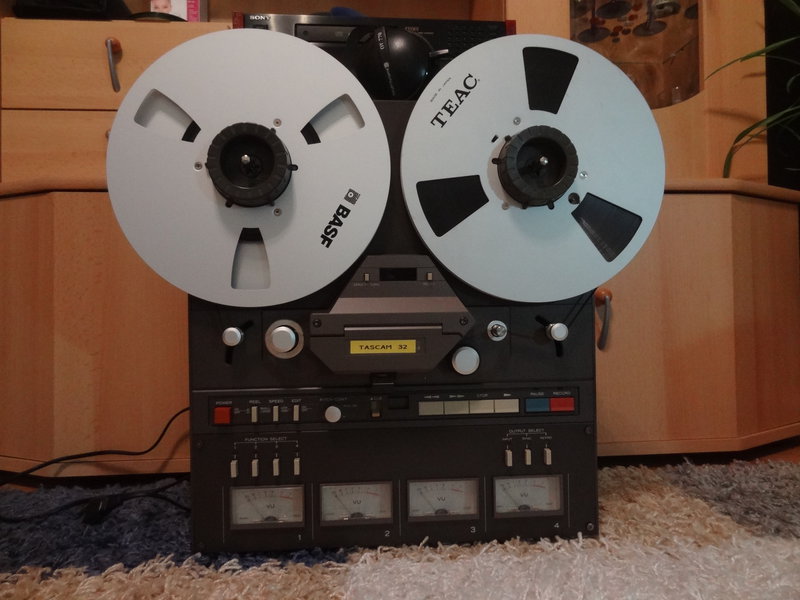

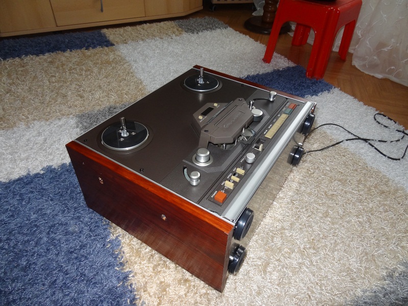

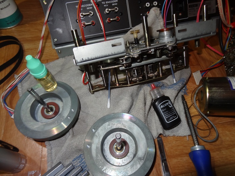

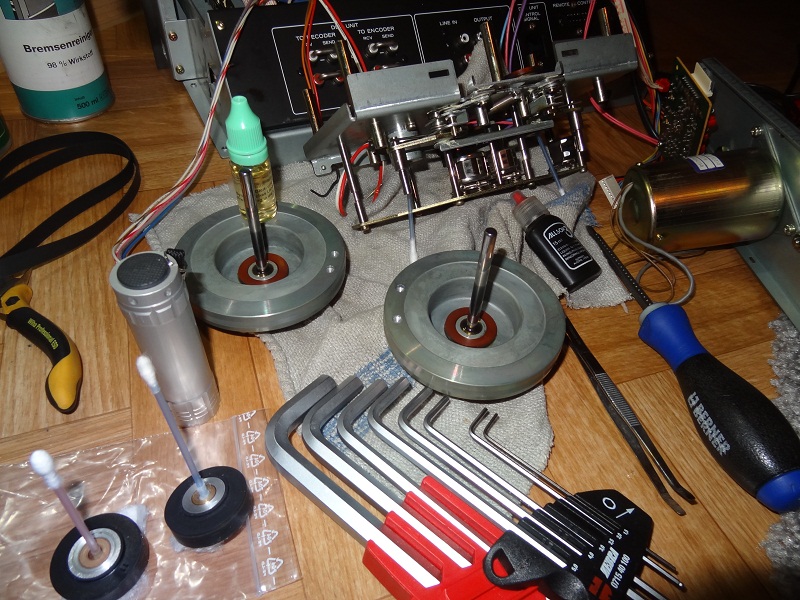

Специально для слабых нэрвов Димы :D .. делал полное ТО Теас 32-2Б., новую резину, ролики,головки.. ну и запечетлел из чего он сделан, кстати ремни довольно таки толстыя и широкия.
DSC02270.jpg [ 242.58 КБ | Просмотров: 871 ]
DSC02282mn.jpg [ 251.3 КБ | Просмотров: 871 ]
DSC02286mghm.jpg [ 163.8 КБ | Просмотров: 871 ]
DSC02289nvn.jpg [ 227.45 КБ | Просмотров: 871 ]
кстате , вот этот пузырёк .. на валу который, с пару миллиграмами волшебного маслица для штюдеров-ревохов.. стоит как литр хорошей водки Абсолют.
DSC02281.jpg [ 229.56 КБ | Просмотров: 871 ]

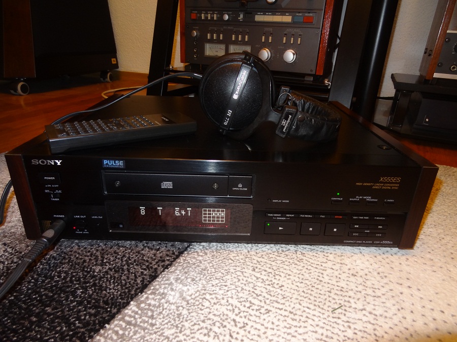

мне вот на вчерашний праздник вот такой подарочек подарили.

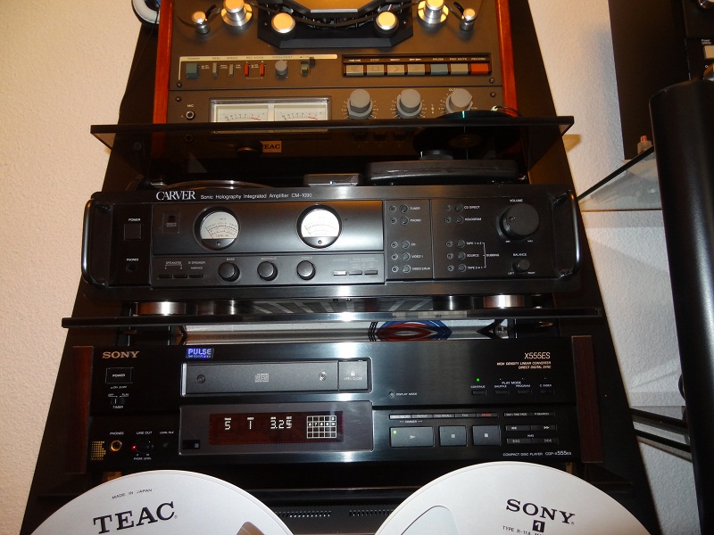

сидичёк. лопата
CDP-X 555ES, в отлчнейшем состоянии.. из первых рук , с очень маленьким пробегом. хозяин любил , и любит слушать через компутор.
хиенд 90ых.
Baujahre: 1991-1992
Hergestellt in: Japan
Farbe: Schwarz
Fernbedienung: ja (RM-D991)
Leistungsaufnahme: 27 W
Abmessungen: 470 x 125 x 375 mm (B x H x T)
Gewicht: 12,8 kg
Neupreis: 1.700.- DM
DSC02460bnbbnnm.jpg [ 232.18 КБ | Просмотров: 792 ]
 Заголовок сообщения: HiFi Audio Systeme №0 ( Kent )
Непрочитанное сообщениеДобавлено: 25 дек 2017, 13:58
Сообщений: 1569
kent, красивенький! :cool:
Усё по фэншую - состояние, дровишки!

ingramosh :hi: , определил его на место. соньки ЕS серии отлчно поют. и почти любые
СD-R читают.

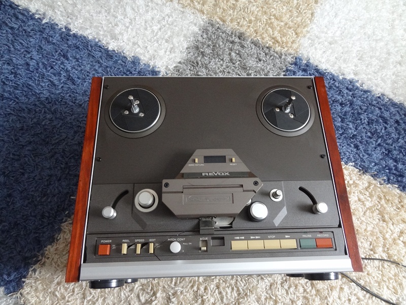

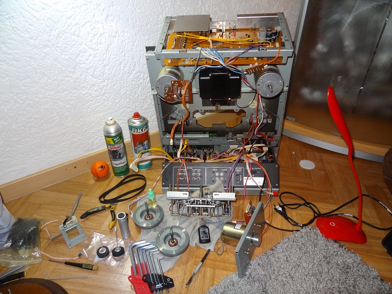

Непрочитанное сообщениеДобавлено: 21 фев 2018, 20:15
Сообщений: 2227
Его благодарили: 776

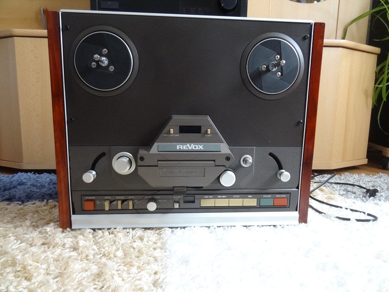

долгое время лежал в кладовке донором Таскам 32
нижней части не было, без голов , с треснутой напаполам платой управления, и передней потресканной мордой . короче только ЛПМ .
ещё лежали в запасниках... ГВ, платка питания , и усилительная часть ,, от ревоха а77.
s-l1000tztrz.jpg [ 83.54 КБ | Просмотров: 605 ]
hhhzztujtujtuj.jpg [ 76.52 КБ | Просмотров: 605 ]

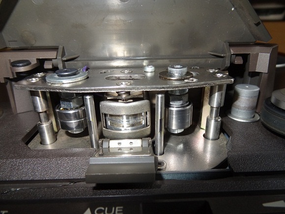

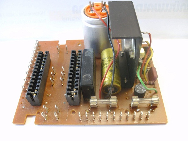

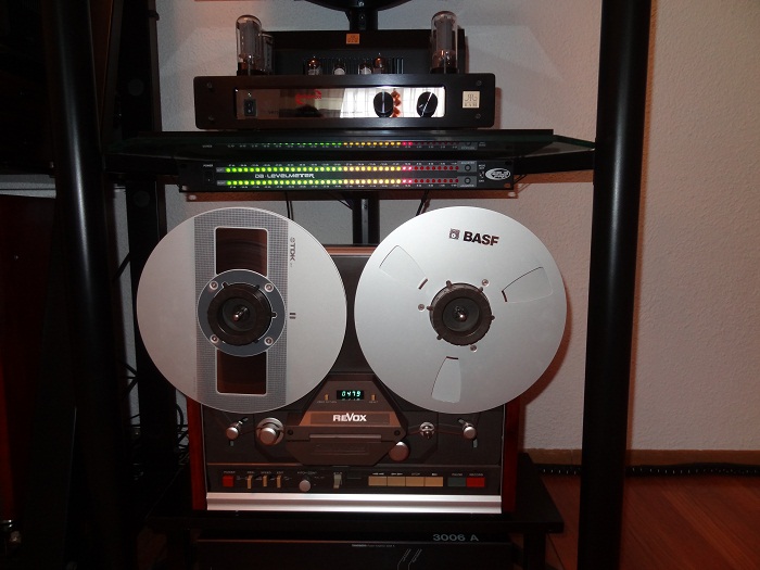

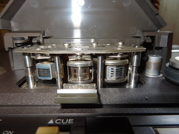

тут у нас всю неделю снега метут, холода... и пришла в голову сумашедшая идея , симибиоз сотворить . :idea:
навесил на плату через трещину мостов, и ура! ЛПМ таскама заработало идеально.
резинку-пассик новую поставил , всё разобрал, почистил- смазал.
голова от ревоха ставится на раз, сверлиться в таскамовском родном креплении одна дырочка , и прикручиваеться голова.. как и в самом Ревохе.
вместо ЗГ и ГЗ подшибнички.
hghjhjhjj.jpg [ 112.26 КБ | Просмотров: 605 ]
нашёл на трансформатаре Таскама подходящее питалово для ревохкого железа,
недельный секс с этим всем вживлением, резанием, пилением. и вот результат .. ,. Плеерок , толи Ревох, толь таскам, но звуком чистый Ревох А77
работает обалденно ,, ЛПМ у таскама неплох, а звук у Ревоха А77 хорош.
в усилительной части от Ревоха оставил только две платки на воспроизвидение, остальные повытаскивал. и пару досточек рояльным лаком обмазал. усё.
тут и снега кончились,и желание творить тоже :drag:
вот что получилось :oops:
bhggf.jpg [ 164.52 КБ | Просмотров: 605 ]
DSC02778.jpg [ 229.64 КБ | Просмотров: 605 ]
fgbf.jpg [ 237.58 КБ | Просмотров: 605 ]
gjzkhjkkk.jpg [ 117.91 КБ | Просмотров: 605 ]

:hi:, это мне как большой подвиг совершить.. Я такой ленивый, а тут нашло чтой то на мнэ.
Замах вообще-то был на двухблочник, но вовремя передумал, а то бы в долгострой превратился бы,, и отправился бы опять донором в кладовку.

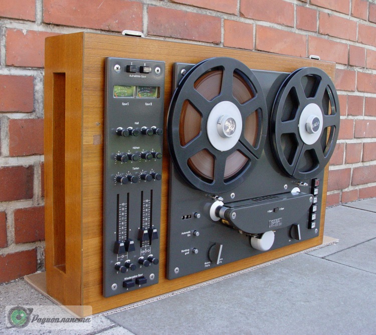

Непрочитанное сообщениеДобавлено: 22 фев 2018, 06:00
Кент ....а вот такой хотел бы иметь в коллекции ....
206059-e666c-68227501-m750x740-u70fda.jpg [ 159.25 КБ | Просмотров: 576 ]
SABA 600 SH
Непрочитанное сообщениеДобавлено: 22 фев 2018, 10:10
Сообщений: 2227
Не, я не коллекционер, мне надо что бы все отлично работало.. А этих Сабав живых нету.. И потом они очень капризные и ламучие аппараты, и по отзывам самих немцев, сильно проигрывает звуком тому же ревоху а77... И катухи только на 22см налазиют , Зачем мне хуже? В кладовке его держать.
. Что бы я хотел, это что нить из штудеров,, 810 например,,да денег нет, и жаль столько отдавать.
А Саба, это ширпотребная фирма.. С десятком неплохих вещей.. Остальное всё не стоит внимания.
Непрочитанное сообщениеДобавлено: 22 фев 2018, 10:52
Просто аппарат не похожий на другие.....
Нестандартный вид...
Непрочитанное сообщениеДобавлено: 22 фев 2018, 17:00
Сообщений: 2227
видок у него интересный, и внутрях тоже.
тут вот по ссылочке , оживляют один. многа картинок. релюшек до хрени, 12 штук кажись.. потому и отказывает часто
http://www.drahtton.de/SABA%20600SH/index.html
