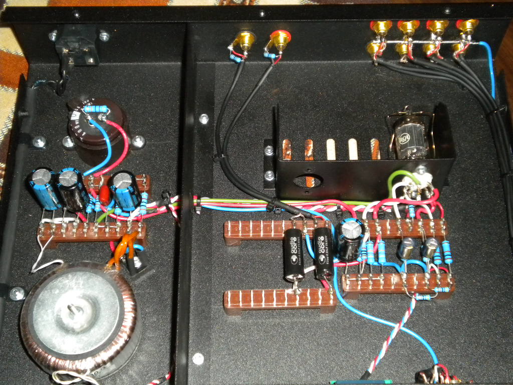

Поменял в преде стоковую лампаду на RCA 1955 года . Заодно посмотрел как всё просто , чисто и логично смонтировано.

Что-то не внушают мне провода на входах. :?

посмотрел как
Как палочьки пипеньдекулярны?
Прэлездь какая.
Поменяет скоро. Целиком ;)
Если там катодный повторитель, на что очень похоже, то замена лампы ничего не даст.
Особенно, учитывая копеечную комплектуху и примитивную конструкцию питания.
и не только провода... :(

Да, как-то неожиданно, увидеть внутри, пусть и аккуратную, но поделку алибабасова уровня. За нифига не алибабасовы деньги. :(

Вот на фото выше балалайка-то хорошо сделана. Если бы не трансформатыр...

Не пойму , а что зубоскалам местным не понравилось? Что деталей мало , нет десятка ламп и гроздей кондеров и резисторов? Так зачем лишнее пихать, удлинняя путь сигнала? Провода типа к клеммам ? Ну , туда шины с палец и не впаять. Слаботочка и силовые разведены на максимальное расстояние . Кстати , провода от Чернова и Кардас , не Кондо , конечно , каюсь . Кондеры джамикон , сопротивления как и в большинстве буржуйской техники.
Что еще херового? Транс в питании? Да , он с запасом взят . А без него разве можно? :D
Да все херово. По великому и ужасному, как минимум, половина деталей должна быть с помойки, а кондеры непременно к50-3, с гаечкой. 8-)
Действительно все просто , аккуратно , понятно , без лишней загрузки. По сути используем два , ну максимум три источника , так что все как надо .

Что еще херового?
Сева, ТОРЭЛовский транс действительно, не айс,
фильтр на его входе отсутствует, мост не зашунтирован,
жамиконы, в приличном аппарате, даже в питании нехорошо,
кабели по входам надо микрофонные ставить, а не просто экранированные.
Делов-то, по-уму сделать, меньше тыщи стоимостью, а вот почему не сделали?
Разверните свою мысль...

Что еще херового?
Опыту этого разработчика я вполне доверяю . Это во первых. Звук тому доказательством. Это во вторых . И не мне одному по душе его изделия . На выставках народ всегда отмечал Астры. И ты зря гойворишь ,что замена лампы не слышна. Слышна и еще как.
Вход у лампового каскада очень высокоомный, значит, может ловить помеху от всего, чего угодно.
При этом, все входные разъемы заземлены общей шиной и по этой же линии, по экрану, идет сигнал.
В микрофонном кабеле сигнальные линии отделены от экрана, наводок нет.

Горыныч,
Т.е горячий на сигал, холодный на корпус RCA, экран на корпус преда?
Я ничуть не сомневаюсь в опыте разработчика. И очень может быть, что концы сделаны, как положено.
И преды, вполне возможно, есть у них совсем другие.
В этом преде я вижу копеечные детали и экономию на важных "мелочах".
Да, именно так.
