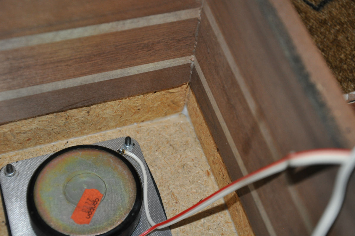

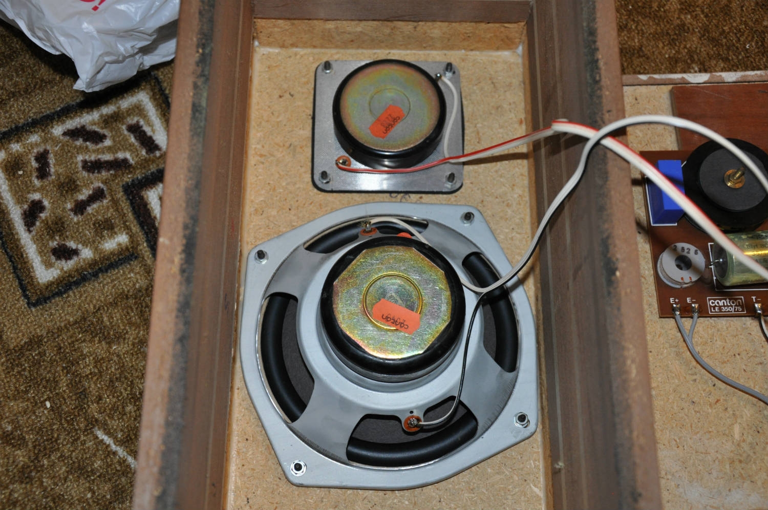

Шура, двигайся поближе к экрану. Я вскрыл Кэнтоны 8-)
Рассказываю: как и Брауны, сделаны они очень круто, но чуток попроще. Корпуса толстенькие (для полочников), шпоном обклеены даже изнутри. Стенки имеют переменную толщину - ближе к морде они тоньше. Фишка, судя по всему чисто технологическая и к звуку отношения не имеет.

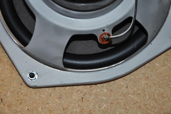

Потыркал подвес - чума! Тонкий и мягкий, как, извините, презерватив.
Забито всё желтой стекловатой (паскуды).

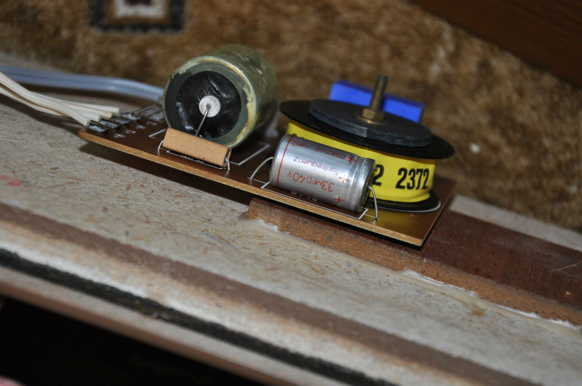

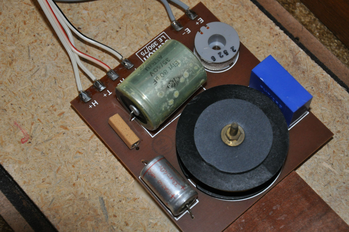

Фильтры на фотке. Кондеры WEGO, ITT (синий) и еще какой-то. Электролиты заменить бы не помешало, как мне кажется. У большого кондера черная заливка торца мягкая и липкая - это нормально?
Резистор какой-то интересный - таких пока на моем пути не встречалось. Аудиофильский походу :lol:
Вообще, внутри очень чисто и аккуратно. Даже и не скажешь, что акустике под сорокет

А вот с задней крышкой они напортачили. Если у Брауна там был пусть и засохший, но герметик, то тут что-то типа двустороннего скотча, т.е. вообще прокладочка ни о чем!
нормальная, так и должно
это походу от крыс, как в теплоцентралях
действительно, стайка пидарасов
 Заголовок сообщения: Система Денис Сергеича :)
Непрочитанное сообщениеДобавлено: 06 июн 2014, 03:14
Сообщений: 22363
Его благодарили: 6431
это походу от крыс
это в ЗЯ то? :D
Так и должно быть. Минвата использовалась с той же целью, что и синтепон сейчас. В 90-х в Европе минвату отнесли ко 2-й группе канцерогенной опасности (потенциально опасно) и стали заменять в быту на аналоги, в частности в АС на синтепон. Но уже в 2000-х Международное агентство по изучению рака снизило степень канцерогенности до 3 (для человека канцерогенными не являются). А раньше и такое было не редкость:
