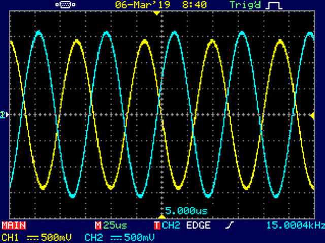

Непрочитанное сообщениеДобавлено: 06 мар 2019, 12:02
Willi1973 писал(а):
Аналоговый сигнал на Яму лучше подавать на Многоканальный вход (6 ch. input). Естественно в настройках - Straight.
алек-сей писал(а):
Чем он выигрышней. По частотной характеристике только у V-AUX сужен диапазон до 20 кГц.

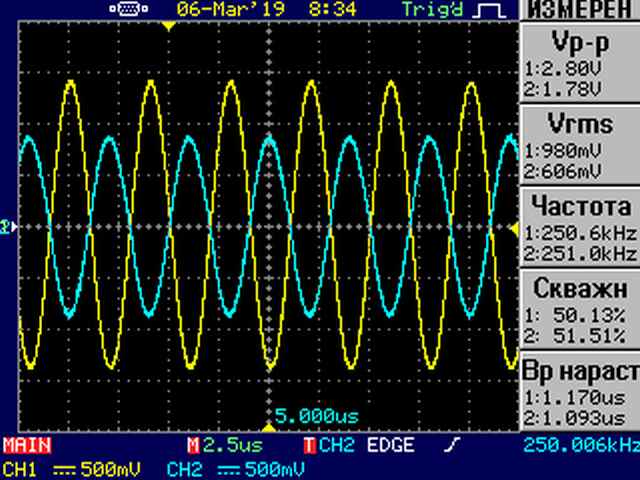

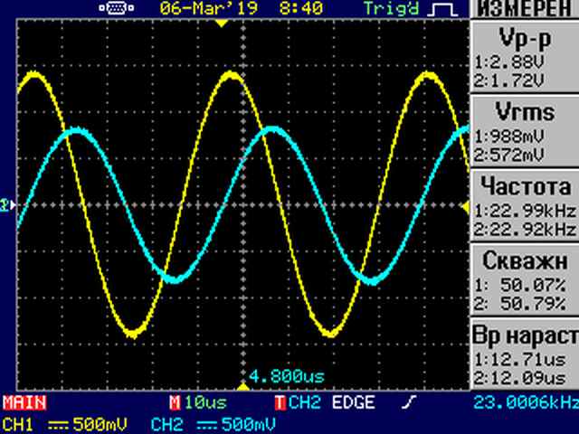

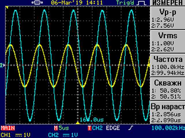

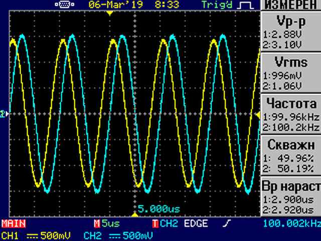

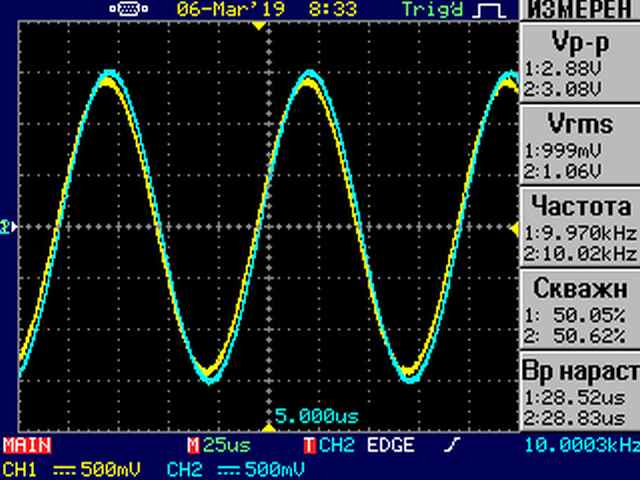

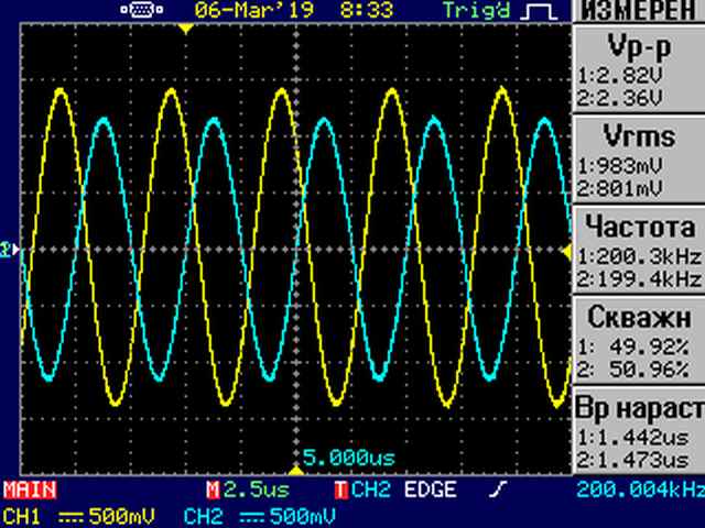

Реальность рессивера....Так сказать от скуки :D
Сигнал с генератора идет на многоканальный вход. АЧХ.... :shock:
ачх 10кгц.jpg [ 36.03 КБ | Просмотров: 483 ]
ачх 100кгц.jpg [ 42.47 КБ | Просмотров: 483 ]
ачх 200кгц.jpg [ 41.1 КБ | Просмотров: 483 ]
ачх 250 кгц.jpg [ 41.96 КБ | Просмотров: 483 ]

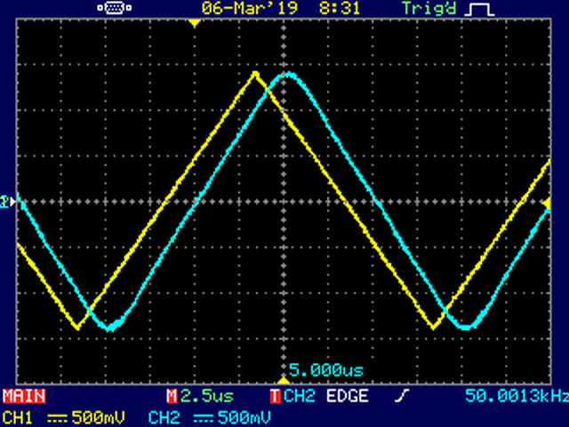

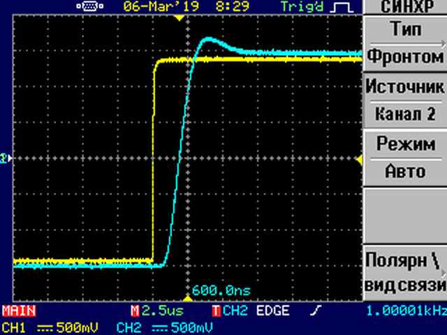

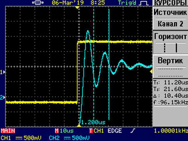

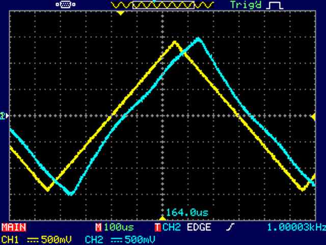

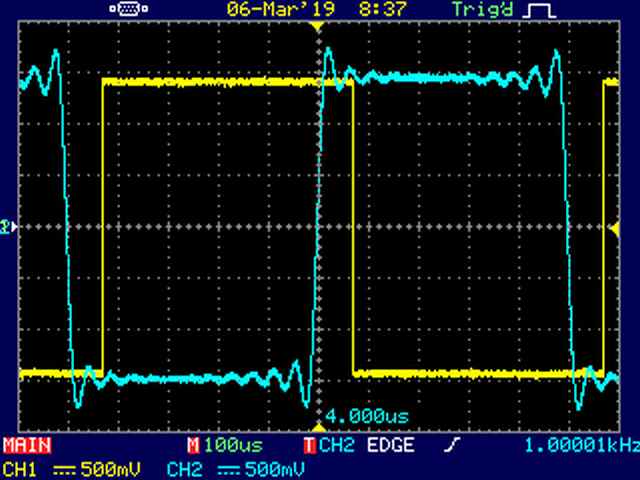

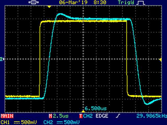

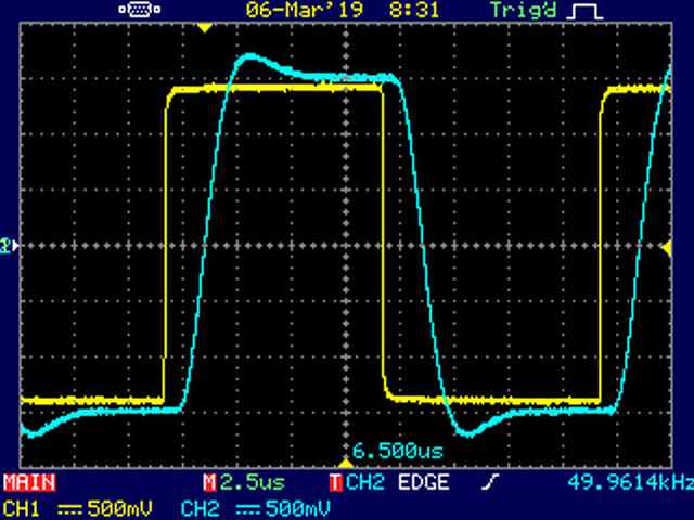

 Заголовок сообщения: Моя не система (Алек-сей)
Непрочитанное сообщениеДобавлено: 06 мар 2019, 12:06

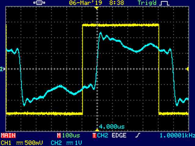

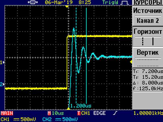

И меандррррррры. :lol:
Картинки подписаны. :shock:
меандр 6 ом+0,68 мкф.jpg [ 32.99 КБ | Просмотров: 482 ]
меандр 6 ом+1,68 мкф.jpg [ 32.94 КБ | Просмотров: 482 ]
треугольник 50кгц.jpg [ 31.06 КБ | Просмотров: 482 ]
меандр 6ом.jpg [ 30.41 КБ | Просмотров: 482 ]
меандр 6ом 30кгц.jpg [ 29.76 КБ | Просмотров: 482 ]
меандр 6ом 50кгц.jpg [ 31.32 КБ | Просмотров: 482 ]
Непрочитанное сообщениеДобавлено: 06 мар 2019, 12:12
И из любопытства подал сигнал на вход CD и DVD. Ааааа...... :lol:
Мне хватило..... 8-)
Забыл написать... Желтый сигнал-на входе, синий на выходе... В предыдущем посте, так же. :oops:
Непрочитанное сообщениеДобавлено: 06 мар 2019, 12:17
Может рессиверу питание почистить, выкинуть энкодер, STK на прямую и... практически идеальный усилитель вырисовывается :lol:
Непрочитанное сообщениеДобавлено: 06 мар 2019, 12:19
Сообщений: 12017
Его благодарили: 6540
Это никогда не помешает. Остальное - лишнее. ;)

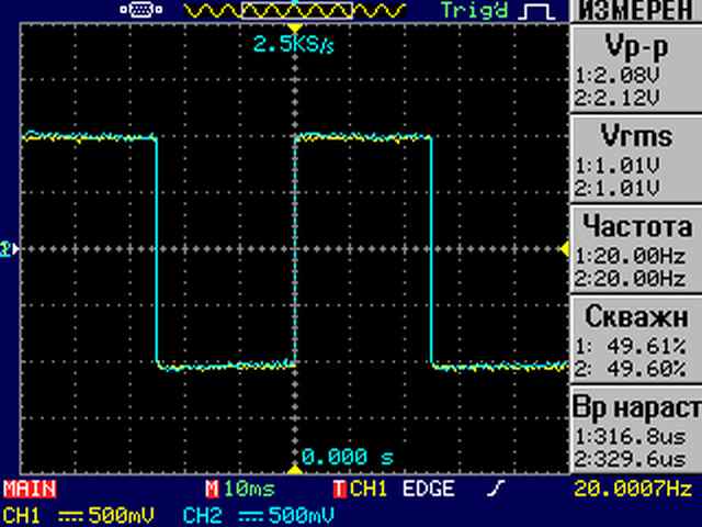

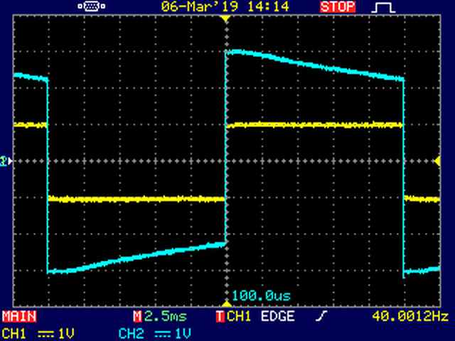

Меандром на ВЧ пытать не очень показательно, тут треугольник больше подходит.
А вот, герц на 30-50 меандр прогнать, это интересно.

Тому, кто хочет что-то улучшить. Надо же, хотя бы примерно, знать, где рыть? :?

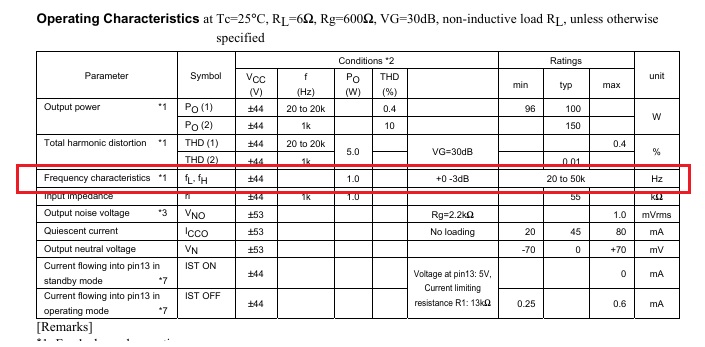

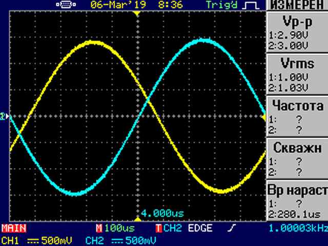

Непрочитанное сообщениеДобавлено: 06 мар 2019, 13:09
алек-сей писал(а):
Как графики? Я в шоке, для меня неожиданно...
Попробую меандр 30-50 гц и увеличу выходную мощность до 1 ватта. Может совпадет... :D
STK ЧАСТОТКА.jpg [ 82.9 КБ | Просмотров: 460 ]
Непрочитанное сообщениеДобавлено: 06 мар 2019, 16:05
Согласен, есть над чем подумать.
АЧХ на 1 ватте хуже не становится.
5.jpg [ 40.72 КБ | Просмотров: 440 ]
8.jpg [ 28.01 КБ | Просмотров: 440 ]

Для 40 Гц подозрительно хорошо. Если емкости по питанию подкинуть, то еще лучше должно быть.

Горыныч, а так что скажешь....? :oops:
2.jpg [ 32.48 КБ | Просмотров: 398 ]
Непрочитанное сообщениеДобавлено: 10 мар 2019, 16:25
Сообщений: 12017
:shock: Так не бывает! :D
