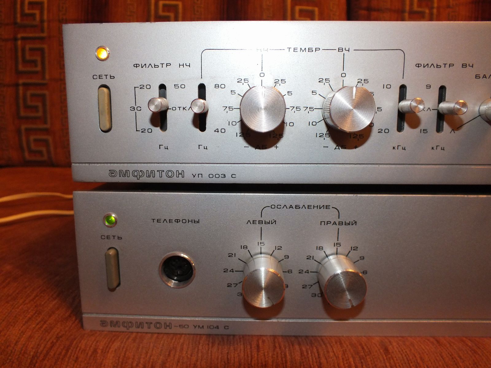

И так други нежданно негаданно я стал сегодня обладателем двойки от Амфитон !
Амфитон 005.jpg [ 289.57 КБ | Просмотров: 796 ]
Зашел к другу на чаек значит , он разбирал завалы в кладовке и нашел о чудо пару. Усилитель предварительный "Амфитон УП-003-стерео
Львовское ПО им. Ленина (ПО Лорта). Выпуск 1986 год.
Стереофонический предварительный усилитель высшей группы сложности
''Амфитон УП-003-стерео'' предназначен для высококачественного усиления
оперативного управления и коммутации стереофонических сигналов при ра-
боте от различных источников звуковых фонограмм, в т.ч. и цифровых и рас-
считан на совместную работу с усилителем мощности. В модели предусмот-
рены: возможность оперативного выбора источников звуковых программ;
дискретные регуляторы по высшим и низшим частотам; дискретный регуля-
тор громкости с возможностью переключения глубины тонкомпенсации и
ее отключения; ограничительные фильтры по высшим, низшим и инфраниз-
ким частотам; наличие трёх режимов работы («стерео», «моно», «реверс»);
созможнссть подключения двух магнитофонов в режиме «запись-воспроиз-
ведение»; наличие двух выходов для подключения усилителей мощности или
эквалайзера; на задней усилителя имеются сетевые розетки для подключе-
ния дополнительного радиоустройства, с потребляемой мощностью - 150 Вт.
Краткие технические характеристики УП:
Диапазон воспроизводимых частот - 20...25000 Гц. Коэффициент гармонических искажений в диапазоне частот 20...20000 Гц - не менее 0,01%. Отношение сигнал/взвешенный
шум для входов, не более, дБ: линейного - 90, корректирующих - 76. Диапазон регулировки тембра, дБ: по тракту НЧ - ±12,5, по тракту ВЧ - ±12,5. Максимальное напряжение на
выходе не более 10 В. Напряжение питания - 220 вольт. Потребляемая мощность - 20 Вт. Габариты усилителя предварительного 460х91х363 мм. Масса 6,5 кг. Цена 230 рублей.

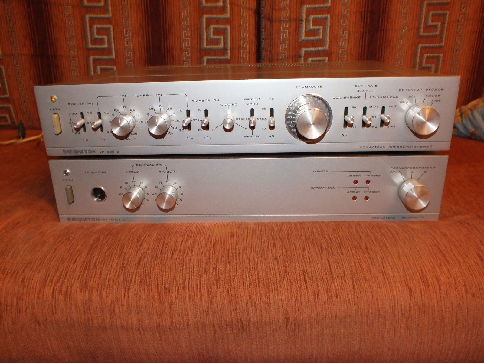

И мощник усилитель мощности "Амфитон 50УМ-104-стерео".
Амфитон 013.jpg [ 320.37 КБ | Просмотров: 796 ]
Львовское ПО имени Ленина (ПО Лорта). Производство УМ с 1987 года.
Стереофонический усилитель мощности по низкой частоты первой группы слож
ности ''Амфитон 50УМ-104-стерео'' предназначен для высококачественного уси-
ления музыкальных и речевых программ в стерео и монофоническом режимах.
Он рассчитан на совместную работу с предварительны усилителем, эквалайзе-
ром, или другой аналогичной аппаратурой. В усилителе мощности предусмотре-
ны: регуляторы уровня сигнала в каждом канале; дискретные регуляторы уров-
ня громкости с возможностью переключения глубины тонкомпенсации и её от-
ключение; индикаторы уровня выходного сигнала каждого канала; электронная
защита от коротких замыканий в цепях нагрузки; автоматическое отключение
акустических систем при неисправности усилителя; возможность подключения
2-го комплекта акустических систем и стереофонических головных телефонов.
Выходная мощность, Вт: максимальная 2х90, номинальная 2х50 Диапазон вос-
производимых частот 20...25000 Гц. Коэффициент гармоник в диапазоне частот
40...16000 Гц не менее 0,07%. Коэффициент искажений - 0,12%. Отношение сиг-
нал/взвешенный шум не менее 100 дБ. Напряжение питания 220 В.

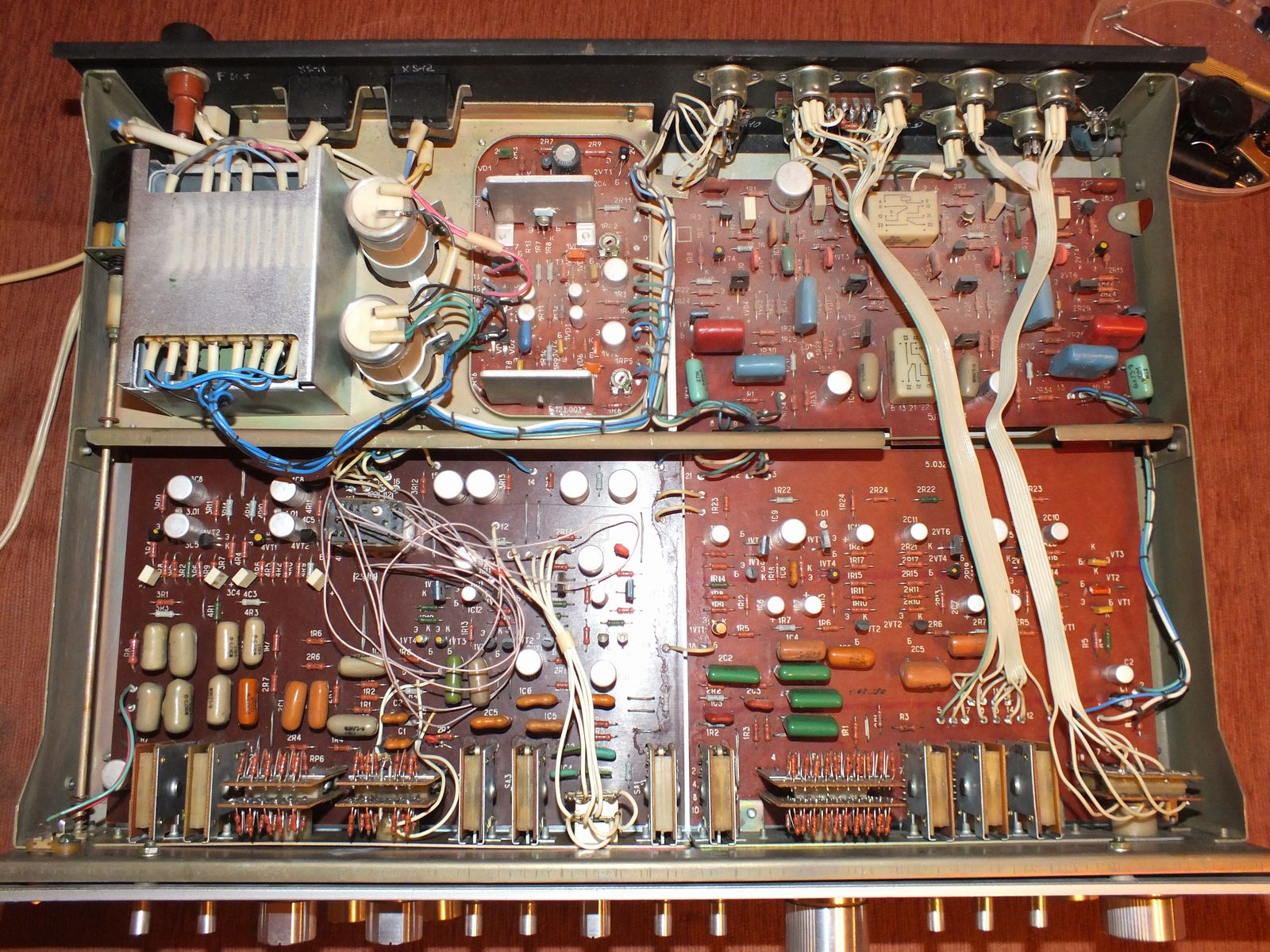

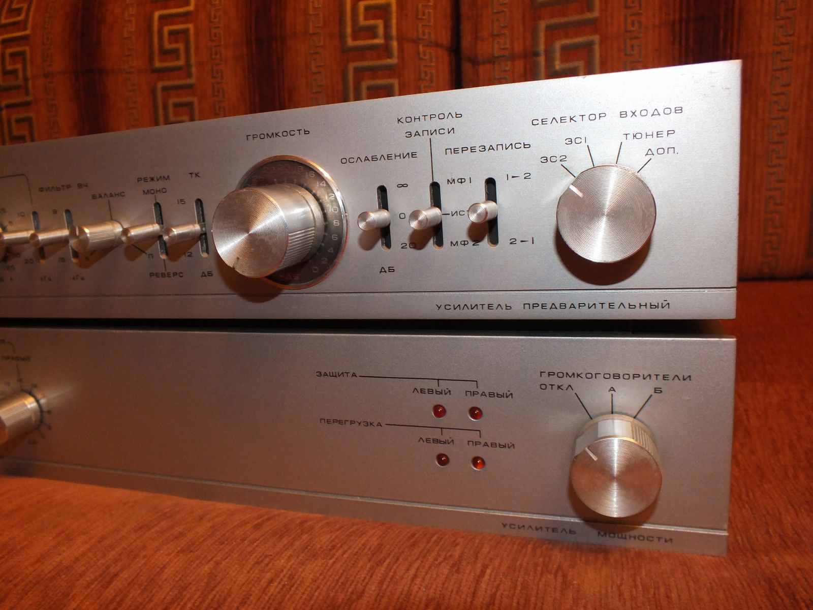

Все в прекрасном внешнем состоянии . Технически еще толком не смотрел.

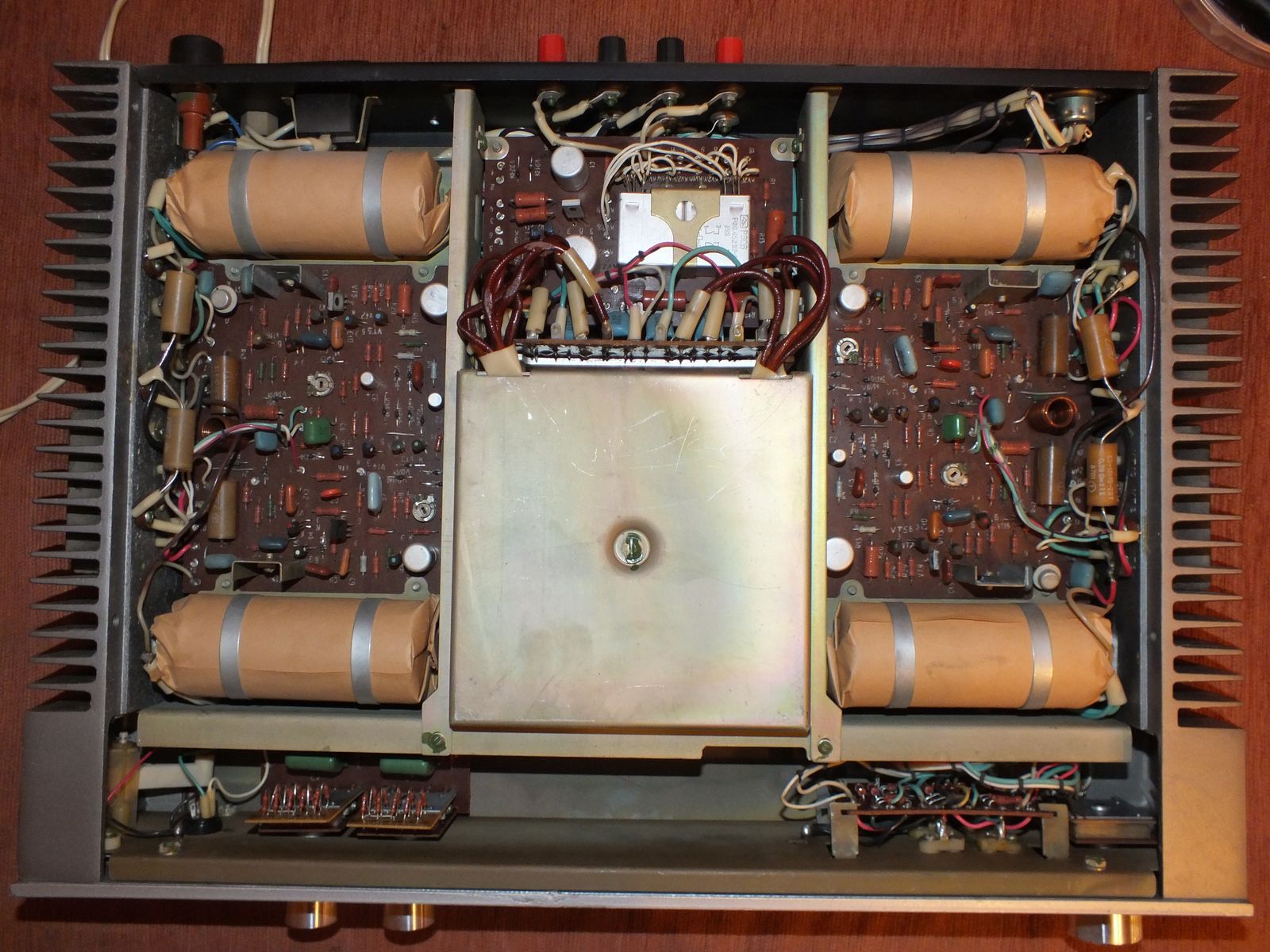

Мощник собран более менее грамотно.

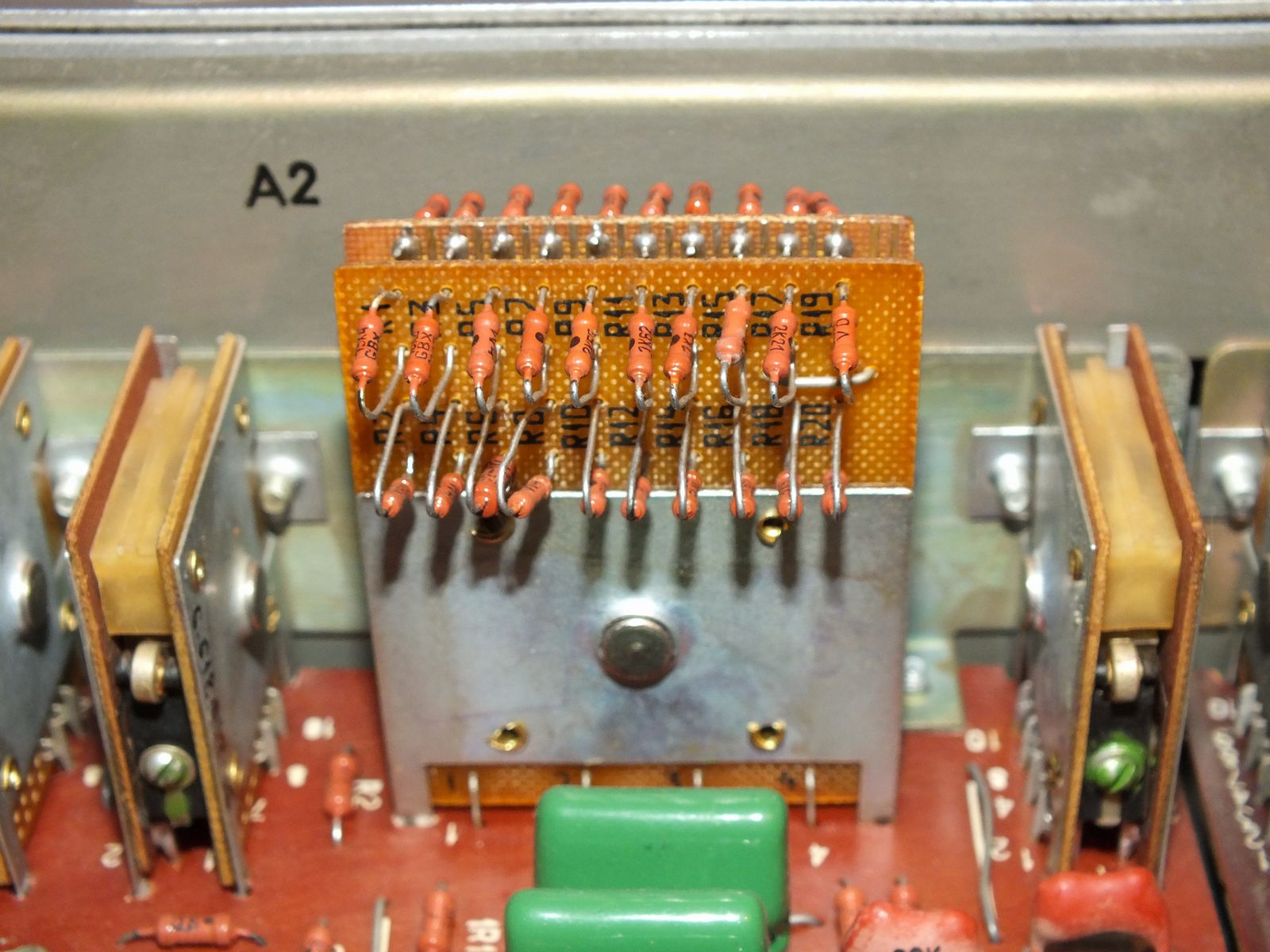

Предварь имеет интересные дискретники на регулировку громкости и тембра.
Вот такая вот сладкая парочка. Будем апгрейдить и выкатим на тест.
