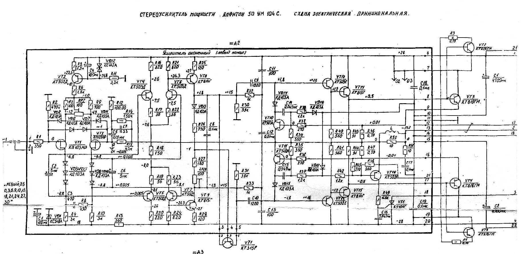

Walther
Не это я уже воткнул на воспроизведения предварительно выкинув из него все наши электролиты и воткнув в качестве С1 и С4 Панасоник FC а в место С2-С6 Елну.
Заменил все КТ814 и 815 на подобранный импорт 2SA1538/2SC3953 ,819 &819 пока не выкорчевываю. Могу заменить на мотороллу.
Ток покоя с 20 мА поднял безболезненно до 100 ки.
Играет весьма недурно. Чисто очень , прямиком с ПКД .Звук живенький подвижный,единственное НЧ пока не очень глубокие но весьма приятные.Плохо то что мощность на мои дубовые АС не очень большая и светодиоды зашиты подмаргивают на пиках.
C учетом всего предварительно сделанного, наверное смысла нет.
Темброблок отключен?
Не многовато? Как с нагревом дело обстоит? А то может и 80mA за глаза, но смотри сам, со стороны виднее. Олег, а в БП какие эл-ты у этого Амфитона стоят?

Walther
Ты знаешь весьма хилые по 4700 мкФв плече :evil: .Но безбоязненно можно увеличить. Кострукция позволяет запросто.
А впечатление у меня складывается такое что усь весьма неплох для ремонта. Удобный подход к платам.Хороший тор с обмотками на каждый канал !
Задел для небольшого апгреда весьма не хилый.
Попробую поковыряться с ним . Есть там интересные моменты .
Кстати при таком токе как выставил радиаторы вполне справляются ,температура до 50 ка не доходит.

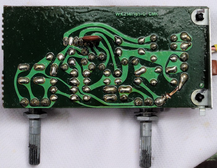

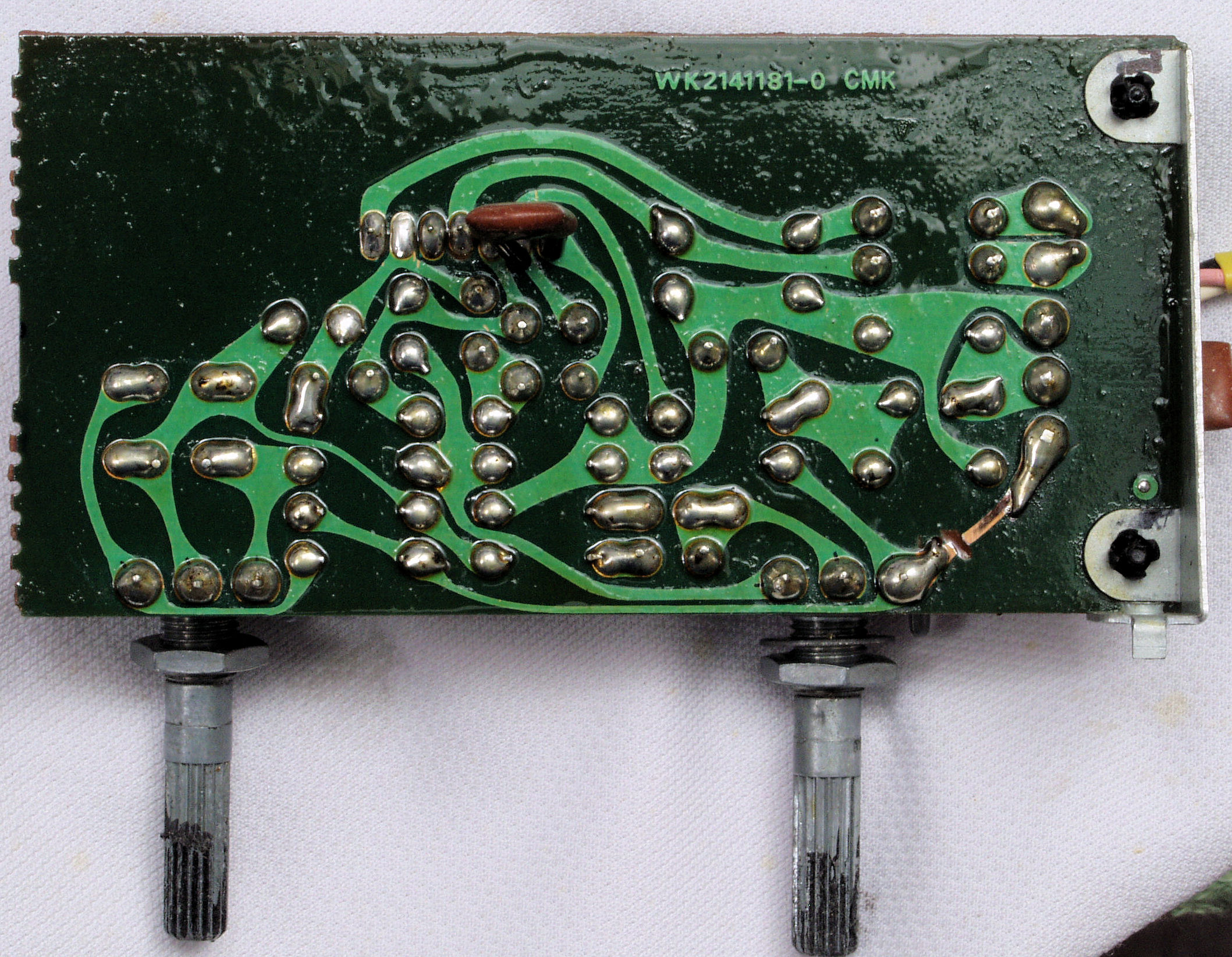

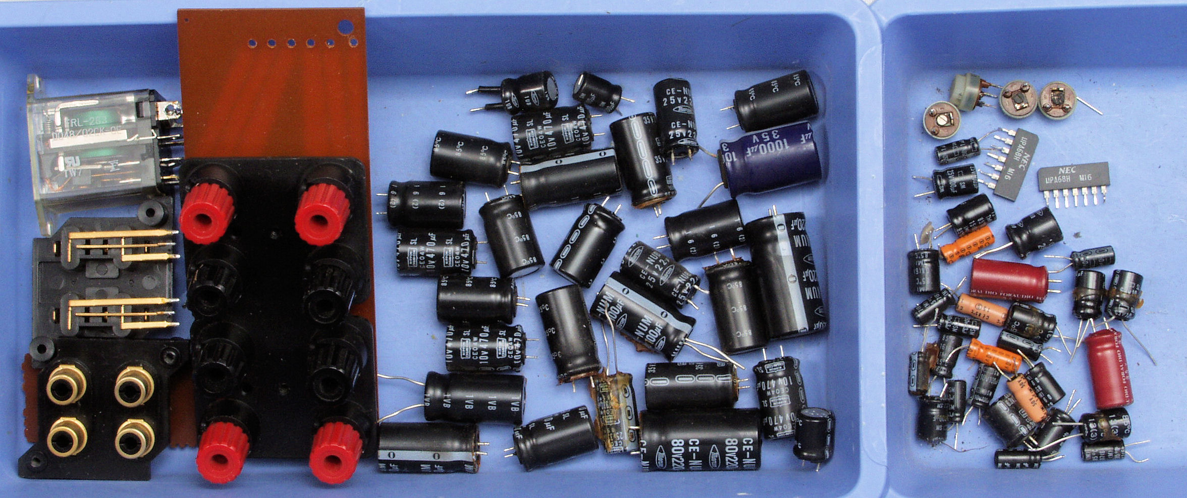

а чем тут платы покрыты после пропайки? И зачем их чем-то покрывать?
pm-5-28.jpg [ 815.13 КБ | Просмотров: 611 ]

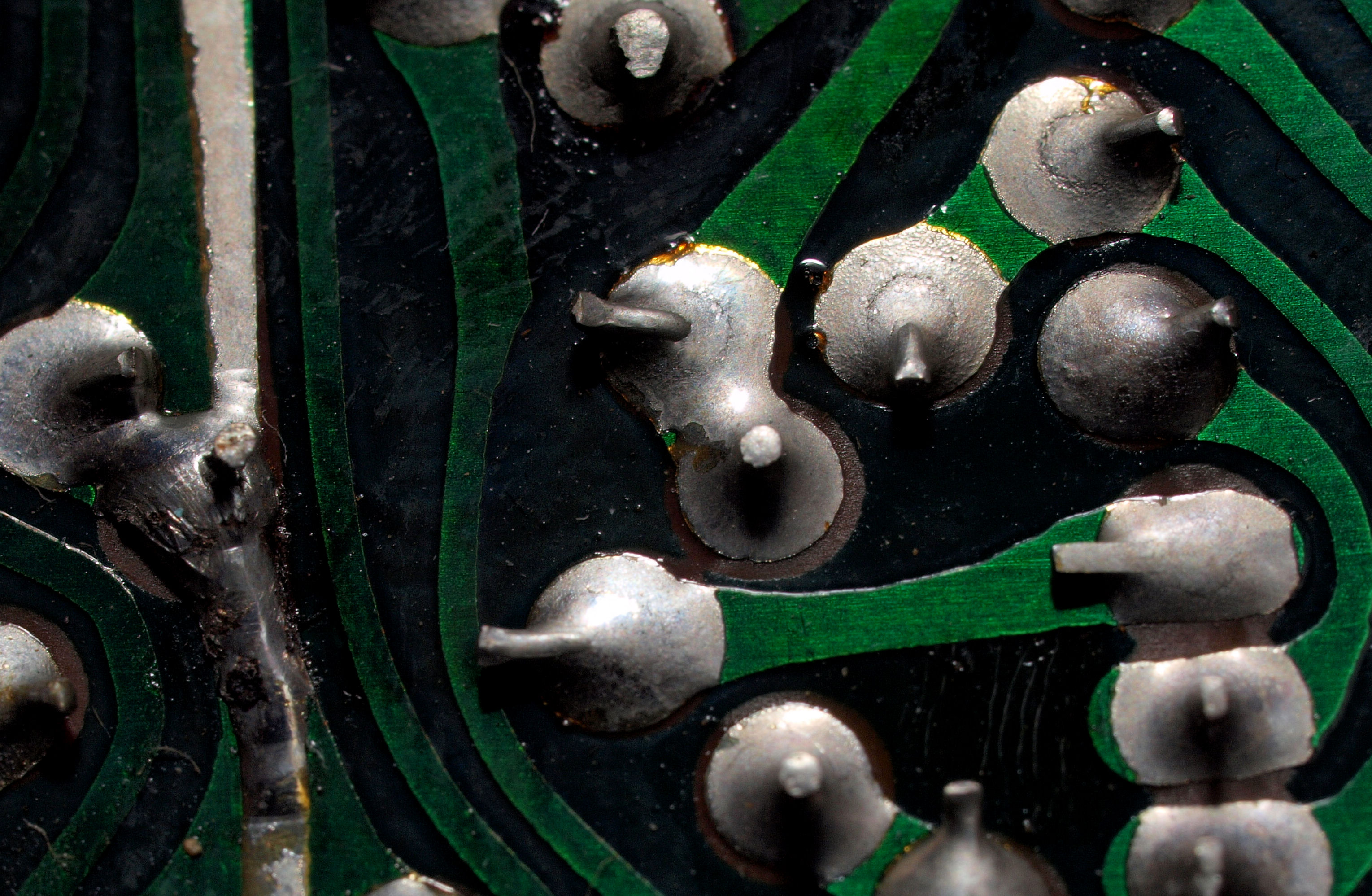

и на сколько это плохая пайка?
pm-5-32.jpg [ 1.03 МБ | Просмотров: 611 ]
И зафига пропаивать в плате те отверстия, которые не используются (там, где ничего не впаяно)?

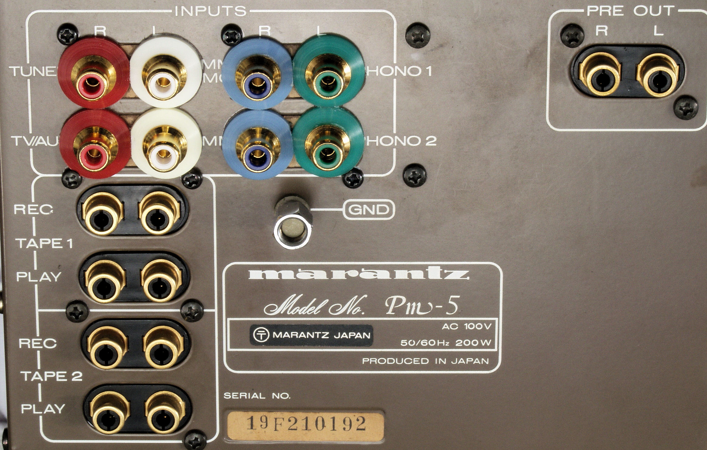

И нахрен надо менять нормальные позолоченные разъемы на другие, но порнографического вида? Родные ваще шикарные - очень плотно садятся РСА-штекеры на них...
pm-5-3x.jpg [ 672.86 КБ | Просмотров: 611 ]

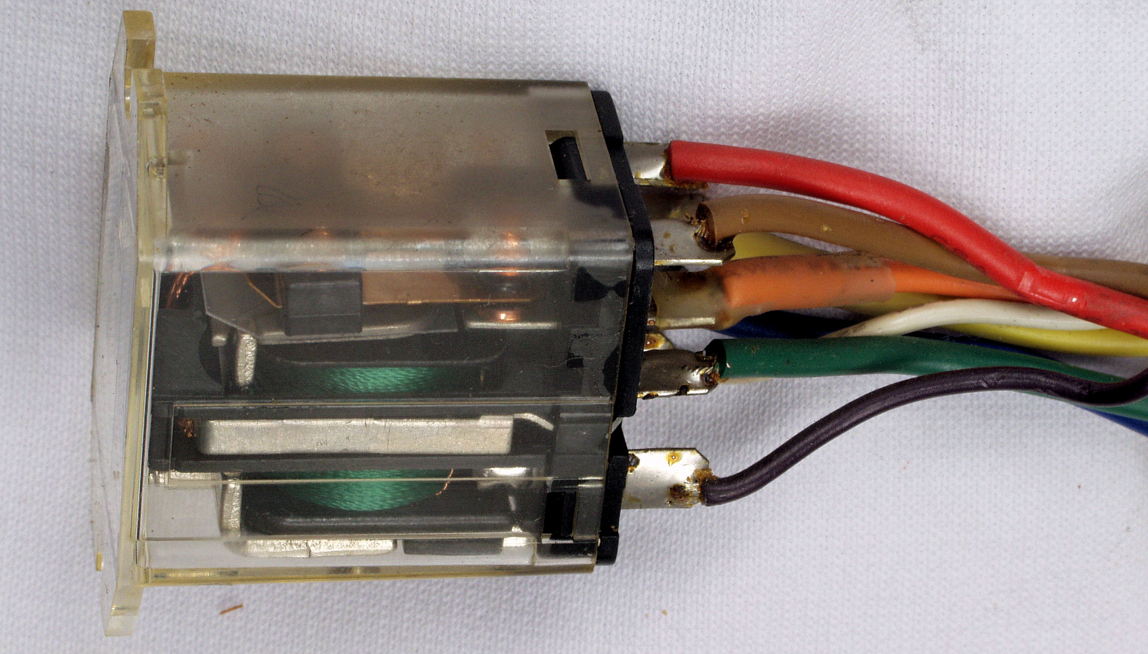

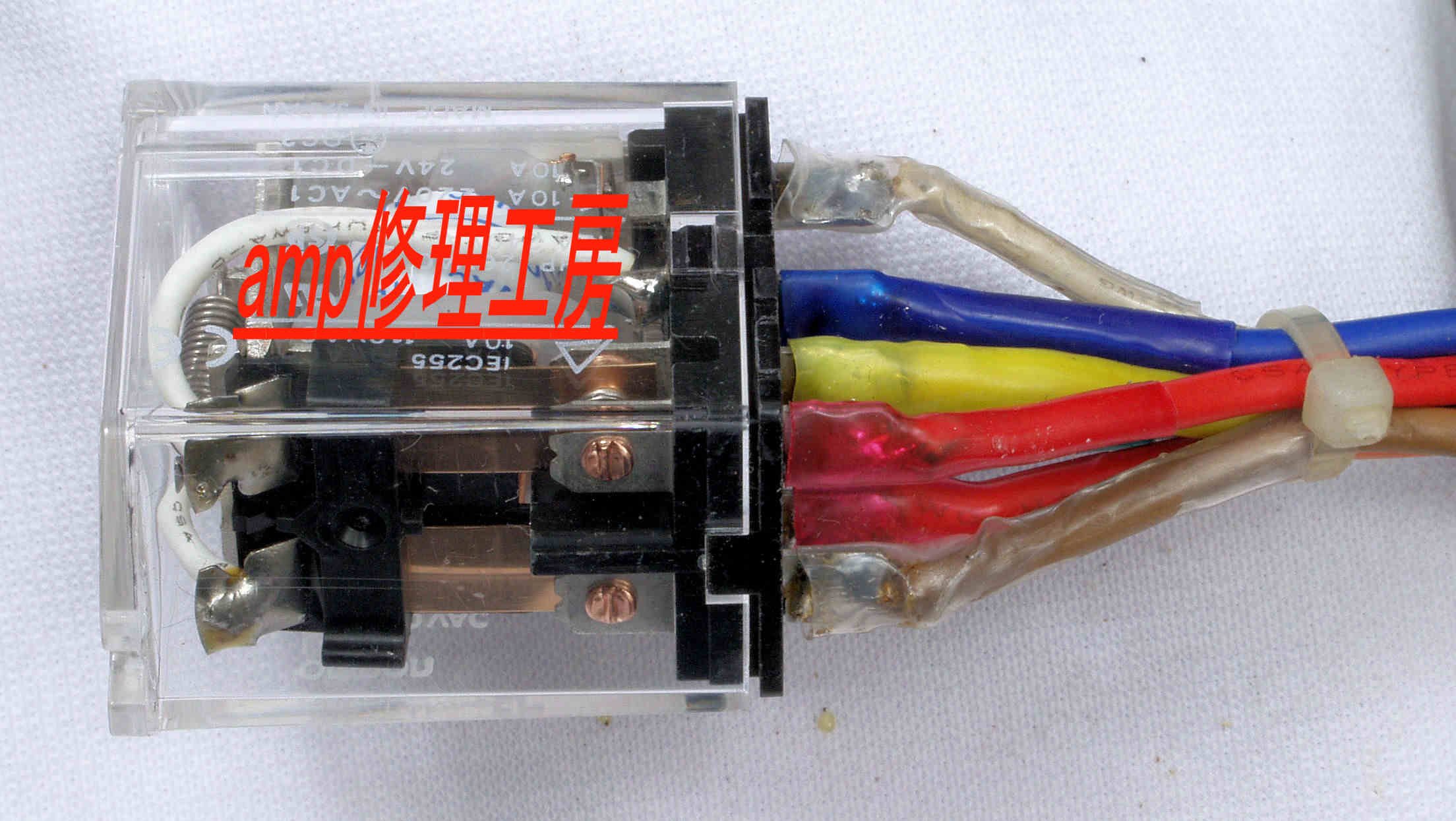

И неужели родная релюшка
pm-5-4d.jpg [ 566.33 КБ | Просмотров: 611 ]
хуже, чем вот эта новая?
pm-5-4e.jpg [ 176.72 КБ | Просмотров: 611 ]
И что за НЕКовские микросхемы он заменил? За каким фигом?
pm-5-4p.jpg [ 514.2 КБ | Просмотров: 611 ]
Это просто канифоль на спирту.
Про пайку , там где видны ореолы круговые там пропаивать.
Разьемы можешь не менять только почисти ихсверху бархоткой и внутри ватной палочкой с химией.
Релюшка с убитыми контактами изделие одноразовое.Менять однозначно.
НЕКовски
Менял ОУ .На нынешний момент есть куды лучше и нейтральнее. Это дело добровольное .
только для того, чтоб защитить плату от внешней среды? Типа, чтоб ничего не окислялось?
это я понимаю. Просто не понял зачем он одни хорошие разъемы поменял на другие хорошие. Разве что для удовольствия и самоуспокоения :)
а почему с убитыми? Разве они не лечатся путем разборки и прочистки? :?
Непрочитанное сообщениеДобавлено: 05 окт 2013, 11:33
Денис_Сергеевич
Да .Можно отмыть безболезненно.
Разьемы он поменял , ну захотелось ему и все.
Многие реле не лечатся чисткой. Проще поменять .
просто наносится она на плату кисточкой. потом после пропайки спиртом вся плата промывается.
у родных контакт ножевой (как у ламповой панельки) и кстати весьма хреновый. у новых стоит цанга - контакт на порядок лучше
контакты стареют, металл контактных групп стареет. упругость теряется. не всегда четкий контакт. поэтому замена

Да дело не в упругости а в состоянии самих контактов . Бывают контакты напрочь убиты искрой , все в ямках как в кратерах лунных. Такие реле сразу в сад.
А лучше от греха махнуть не глядя.

Кстати в коробочке из мелких электролитов с право оранжевые самое говно. Все поголовно сколько мне попадались усохшие , это касается и остальной мелочи . Чуть большей емкости бывают что живые а эти поголовно сухофрукт.
не, он там пропаивал платы, потом чистил и промывал от остатков канифоли и потом уже промазывал платы этой жижей. Т.е. промазка - финальная стадия.
согласен. встречал и сгоревшие и с потеренной упругостью. при попытке поджать просто сломались.
в сад такие реле
да хрен его знает. может какая консервационная смазка. хотя все это понты корявые. я понимаю в военке лаком платы заливают для защиты от агрессивной среды (например корабельное оборудования для защиты от водяных пылей, туманов, росы, грибка, коррозии и т.д. в институте даже курсовой проект на эту тему делал.) А в быту оно нахх ненадо
