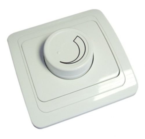

У меня одно время вот такая хрень отлично справлялась, стоит копейки и делать практически ничего не надо :)

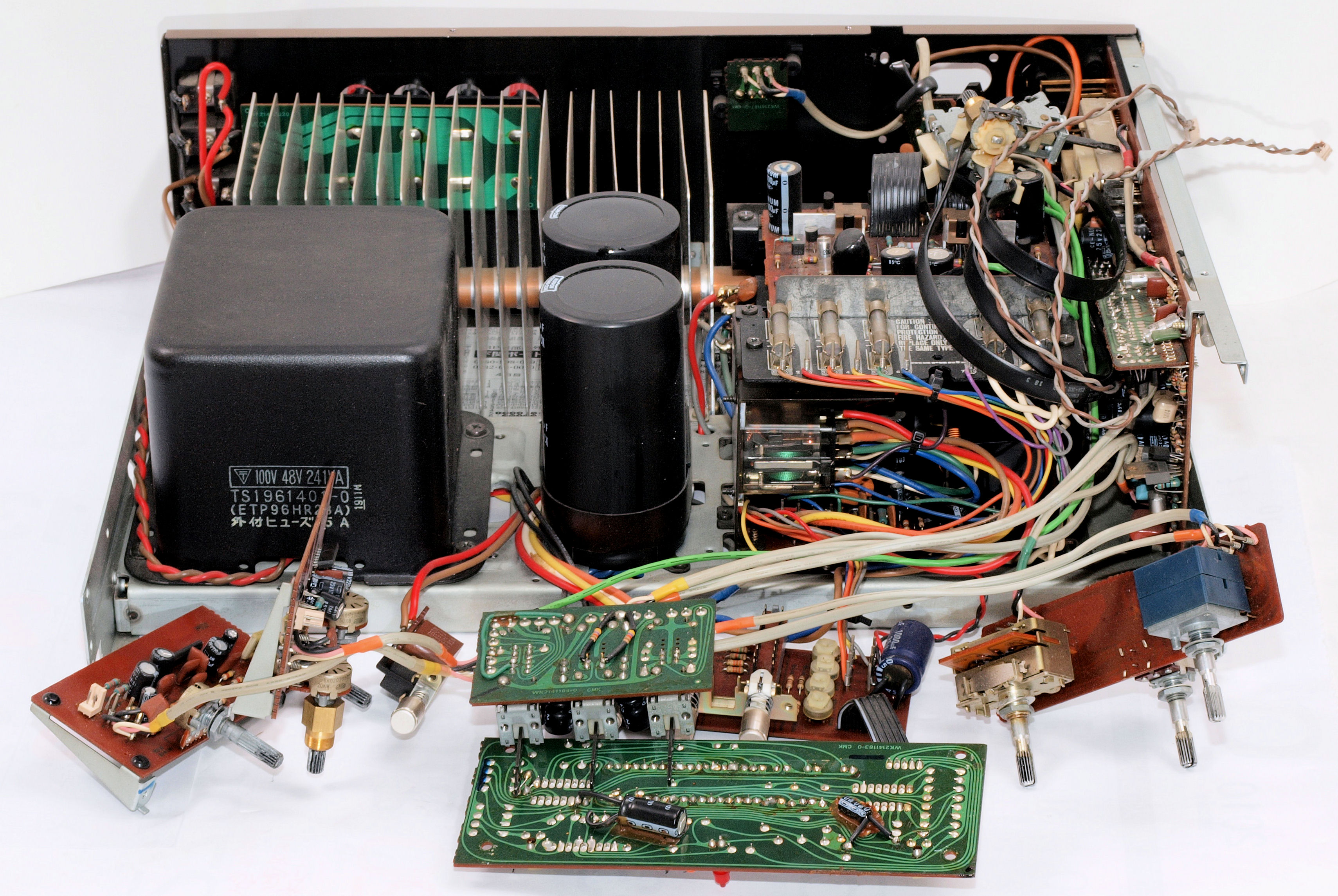

Еще такой вопрос: термо-пасту менять надо или ей пофигу? Так-то я туда лезть не собирался - да ну нафиг! Но многие меняют...
ЗЫ: вчера снял кожух, поглазел на внутренности - блин... всё такое толстое и основательное (я про шасси, кожух, переднюю панель). Крутилки - альпс, переключатели тоже серьено выглядят. Кондеры в питании по 18 тыщ. Болты, которыми кожух привинчивается - медные! О как! В общем, нет внутри "фольги", как в более дешевых аппаратах. на металле не экономили :)
Правда проводов че-то слишком много...
