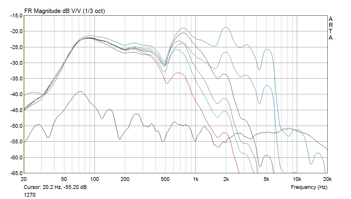

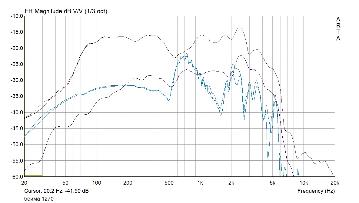

Gathering писал(а):
Вот не могу никак решить, по два на канал, или по одному
Вот тебе еще для размышления. Я рассчитывал на более ровную АЧХ, которая заявлена в даташите. Но они делали замеры замеры в безеховой камере и якобы с бесконечным бафлом.
Если в ближнем поле, с метра, с фильтром, то все гораздо страшнее...
На первом рисунке, на график снизу не обращай внимания.

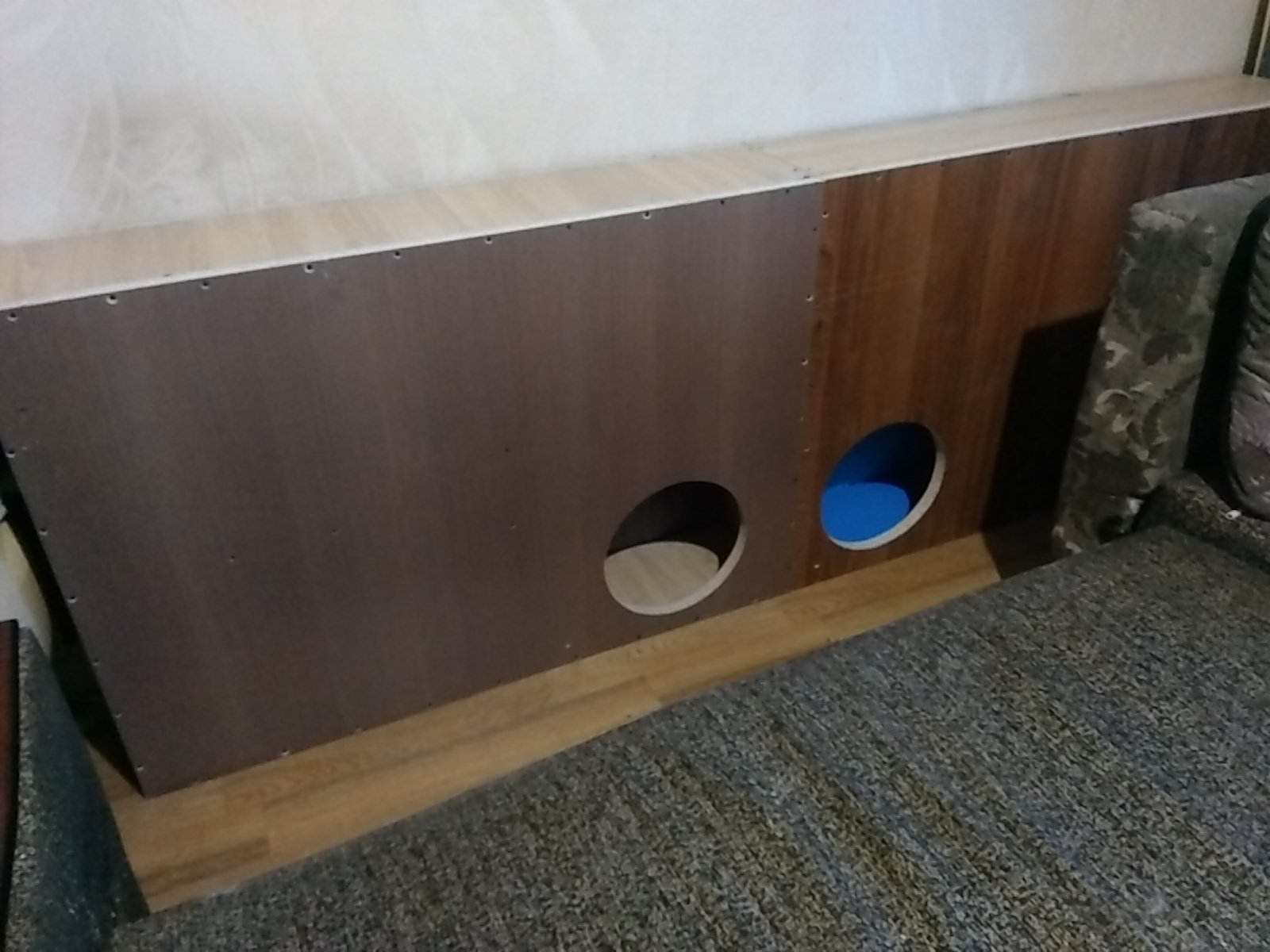

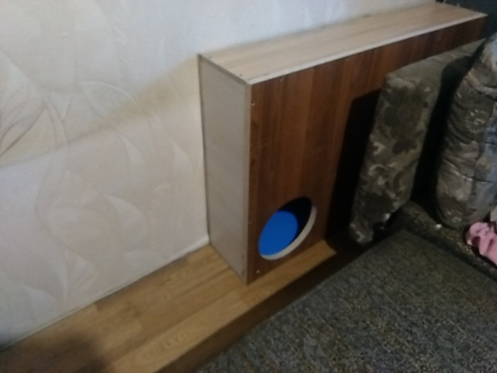

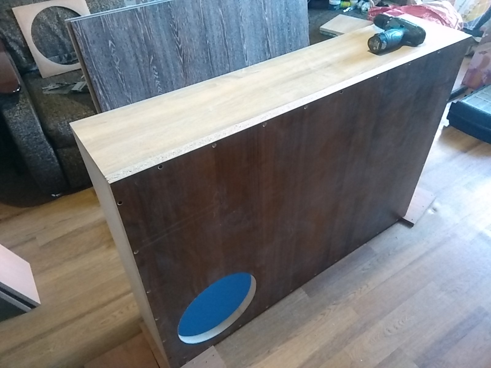

Вот это скоро будет "Акций трифоник"...... Два.... :D
IMG_20210221_144456.jpg [ 161.16 КБ | Просмотров: 1077 ]
IMG_20210221_144444.jpg [ 201.07 КБ | Просмотров: 1077 ]
IMG_20210221_142513.jpg [ 242.89 КБ | Просмотров: 1077 ]

Для меня самбухер, для супруги полка за диваном..... :D
 Заголовок сообщения: Моя не система (Алек-сей)
Непрочитанное сообщениеДобавлено: 21 фев 2021, 17:27
Возраст: 42
Сообщений: 3203
Его благодарили: 2694
Форм-фактор неожиданный...
Интересно будет посмотреть на готовое изделие... :2piv:
На Веге подсмотрел. Обычный мне ставить некуда... :D
Коробки для динамика рассчитывал , как для обычной акустики. Потом срежу фильтром.
Их кстати два... 8-)
Да и видно их особо не будет. Нужно еще столешницу сверху сделать, а её пока нет. И какой то декор тряпочный(флок,или пр..) на перед. Завтра попробую динамики закрепить, померить... :D

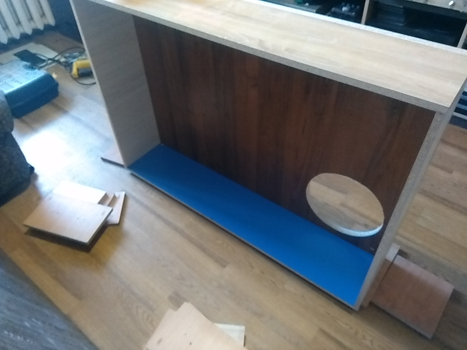

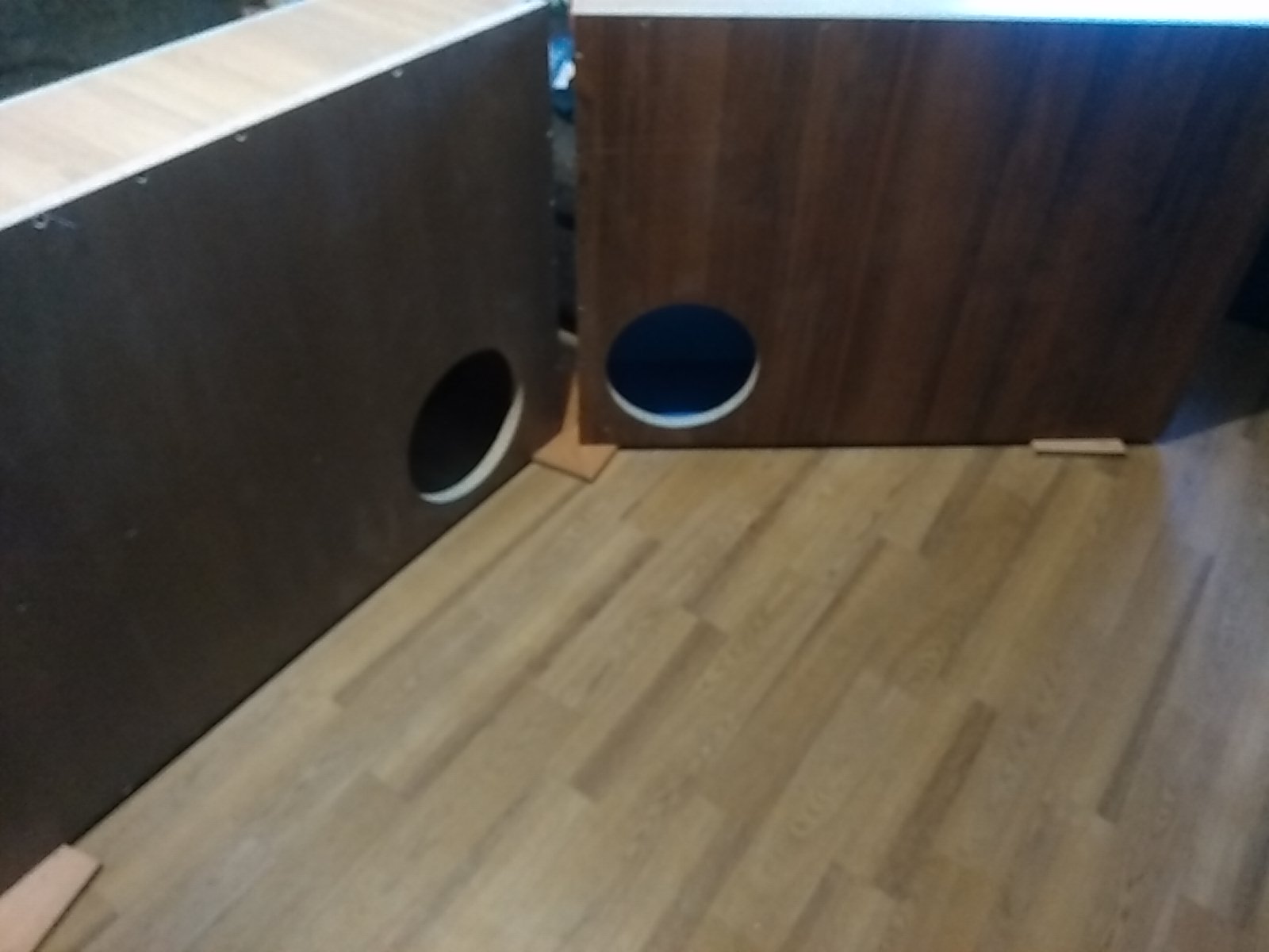

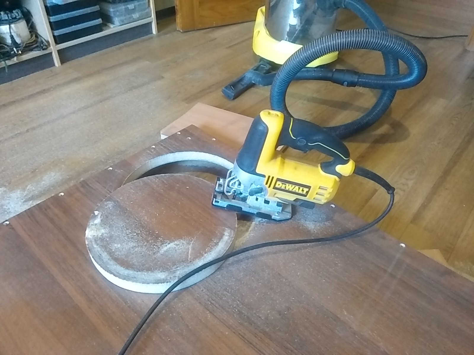

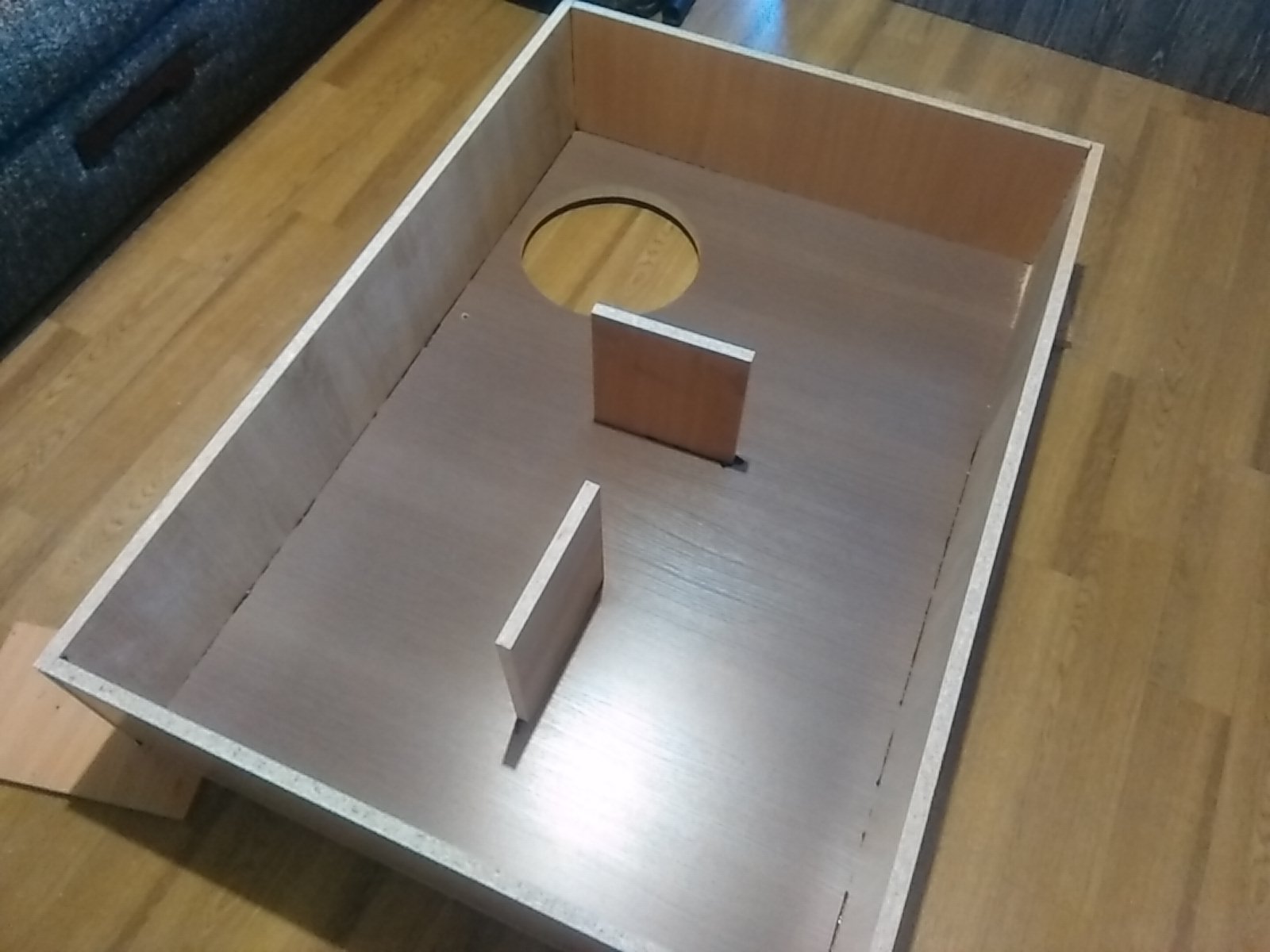

Вот ещё фоток немного, если интересно. :)
Еле затащил. 32 кг веса.... И все проклеил полиуретановой мастикой, которая применяется для заделки швов в автомобилях.
IMG_20210221_175209.jpg [ 193.64 КБ | Просмотров: 1051 ]
IMG_20210221_174853.jpg [ 139.46 КБ | Просмотров: 1051 ]
IMG_20210221_173714.jpg [ 124.5 КБ | Просмотров: 1051 ]
IMG_20210221_170341.jpg [ 161.15 КБ | Просмотров: 1051 ]

afanasy писал(а):
Своеобразный проджект, интересный.
Это точно. Но самое интересное это будет настройка всего этого...
Я пробовал включить один саб(в другом корпусе, пробном) двумя способами. Результаты сильно разные получились.
Первый вариант, фронтальные АС, как есть, через усилитель. Саб подключал при помощи рессивера и соответственно его настройками игрался. Изумительно.
Второй вариант. Фронтальные АС через рессивер, саб к выходу рессивера с другим усилителем(по сколько саб пассивный).
Я обкрутился настройками. Как некоторые пишут, саб звучит только на одной ноте. Вот оно..... :D

алек-сей, а корпуса для саба не мелковаты? И еще: я так понял, они будут находиться за диваном, т.е. перекрыты полностью? Или нет?
Непрочитанное сообщениеДобавлено: 22 фев 2021, 16:24
Сообщений: 3707
Его благодарили: 516
180 литров в каждой коробке..... 8-) Общий размер 2300х800х270 мм. Передняя стенка ДСП 26мм, остальные 16мм.
Совершенно верно, за диваном. Перекроются они когда диван сложен. Когда раскладывается снизу получается пустота. На веге рекомендовали совсем к стенке развернуть с небольшим, проще настраивать. Но пока пробую так.
