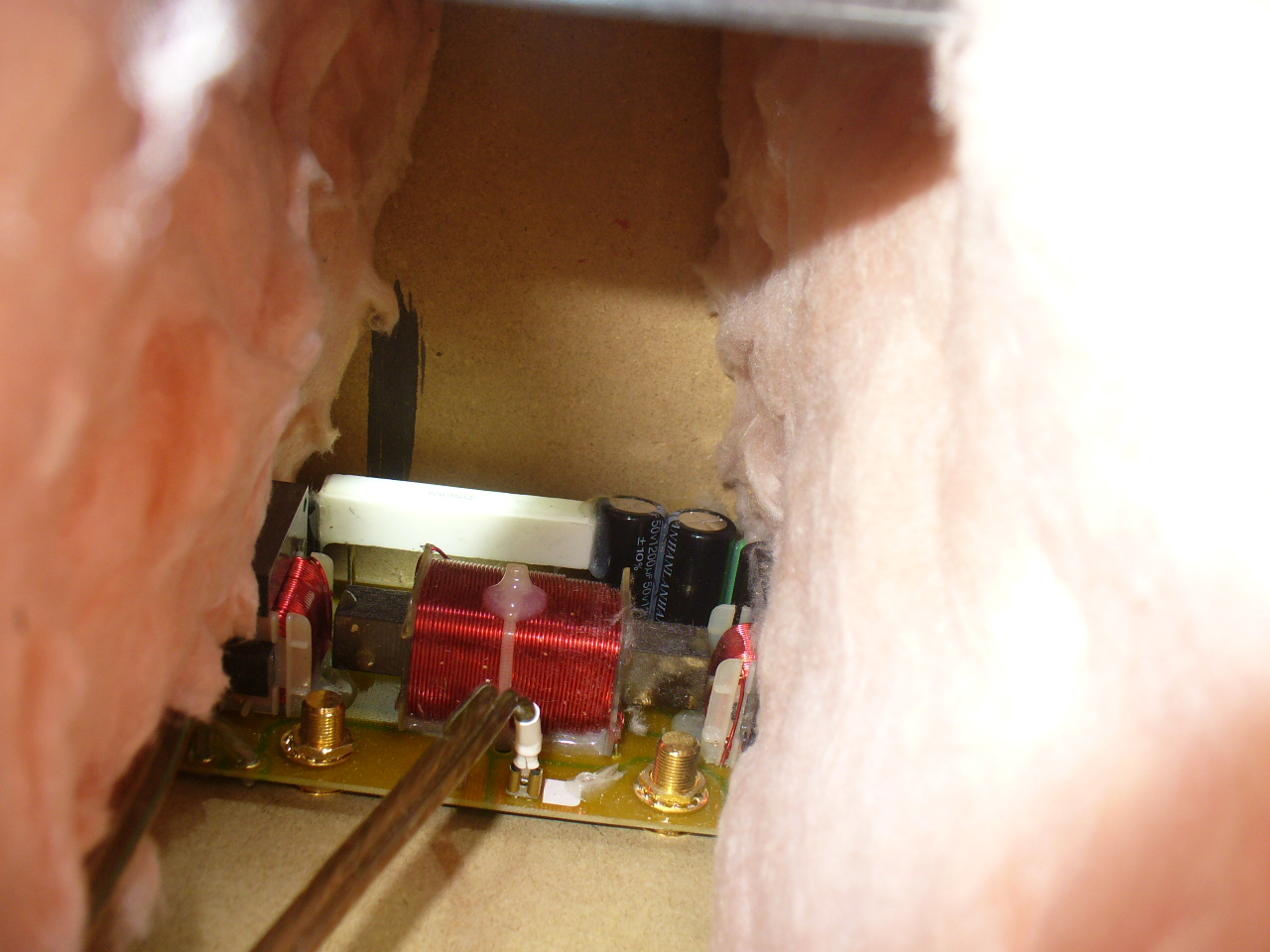

Катушки разные в НЧ фильтре,на фото.У левой больше накручено проводов.А чего гадать оно по звуку верхние НЧ заметно чуть выше поют и у нижних бошки где магниты поздоровей,залиты чем то.Бля,но всё равно и так замеряю уже на клеммах разница почти три и чуть больше четырёх.соответственно.Первый раз с таким встречаюсь,что может быть нормой?Да и получается у них 3,5полосы что ли?Инфы мало,это да,а может и нет ни хрена.

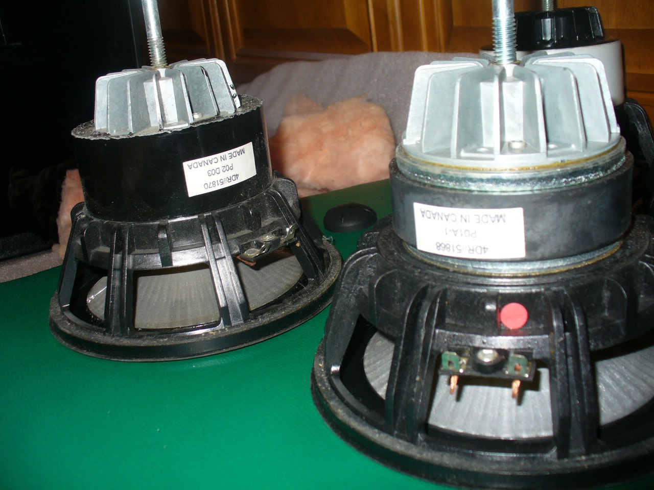

Energy Veritas V2.3i
Верхний 4DR//51868
Нижний 4DR//51870

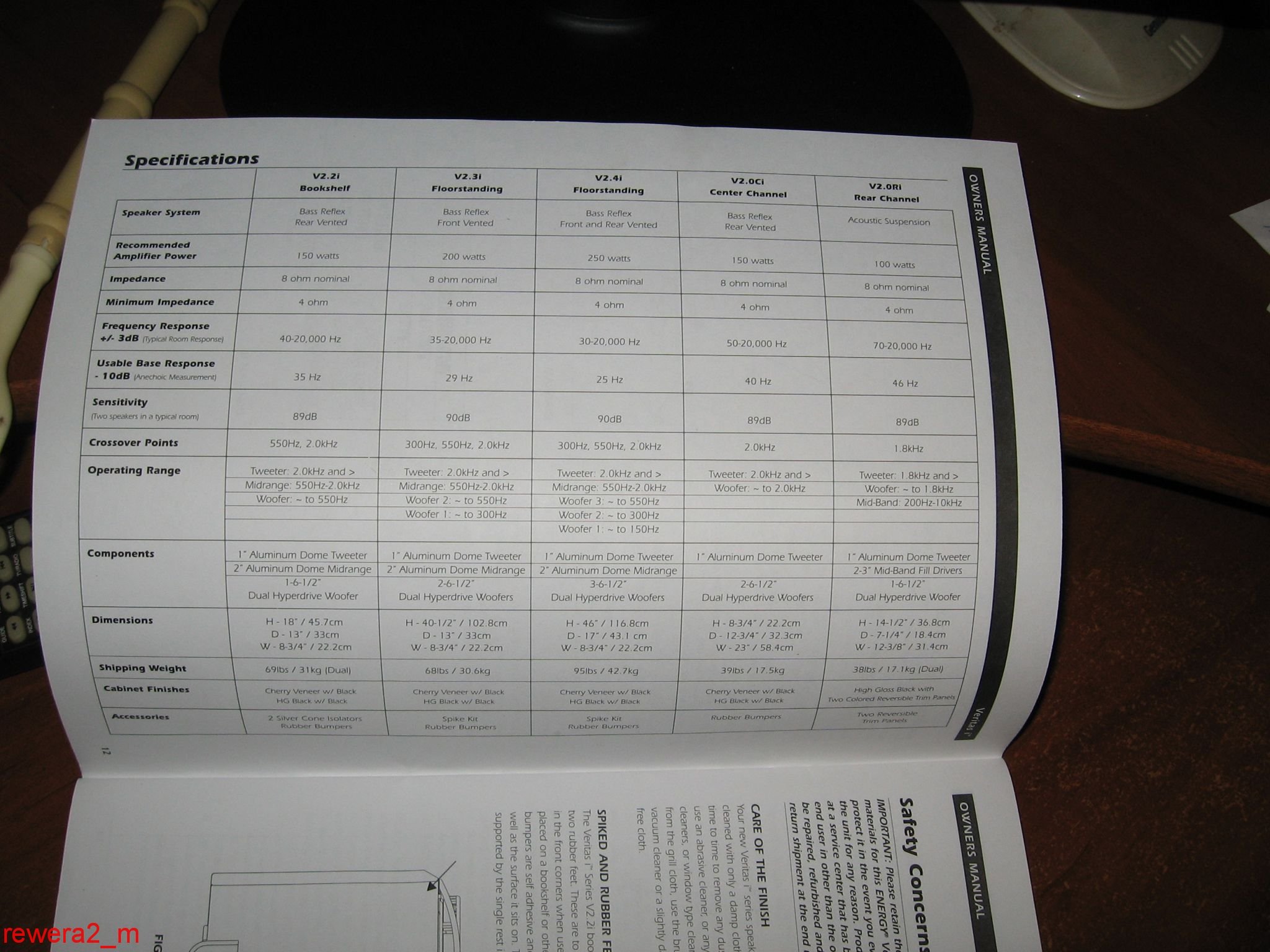

Мануал нарыл.
мануал Energy Veritas V2.3i.jpg [ 370.42 КБ | Просмотров: 838 ]
 Заголовок сообщения: Система Владимира (aka бубен)
Непрочитанное сообщениеДобавлено: 24 фев 2020, 13:01
Сообщений: 22363
Его благодарили: 6431
По любому не три полосы:
Частота кроссовера: 300 Гц, 550 Гц, 2 кГц

Не внимательный с*ка стал с годами!Только один динамик стоит 4DR//51868 от полочной колонки с сопротивлением 3,5Ома,остальные три правильные 4DR//51870 на 6Ом.Получается на входе( фильтра)подключения колонки одной 2,5,у другой 4.
Собственно вопрос,может стоит добавить к этому динамику в параллель сопротивление проволочное на 2-2,5ома?Потом может где всплывёт динамик нужный,но видать не скоро,редкие по ходу они,да и фирмы уже этой нет как таковой.По восприятию звука,вроде как бубнит чуть,по виду и жёсткости подвеса динамики один в один.Да и лучше поставить его в низ,где играет до 300гц,верхний правильный пусть до 550трудится.
Все ровно наоборот.
Не в параллель, а последовательно, а еще лучше (коль недоставаемы) специалисту на перемотку отдать.

Если перематывать, то парами.
Если не перематывать, то на низ поставить одинаковые, а на мидбас к низкоомному последовательно резистор.
Через месяцок работы снова разобрать и сделать замеры сопротивления. Очень может быть, что они подравняются. ;)

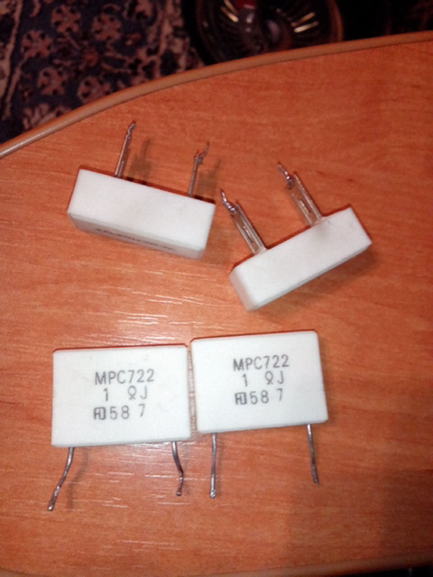

Пойдёт эта пара?7ватные.
1583862207501-1290822377.jpg [ 151.77 КБ | Просмотров: 735 ]
Непрочитанное сообщениеДобавлено: 10 мар 2020, 22:00
Сообщений: 12063
Его благодарили: 6578
Мертвому припарка.
Мощность резистора должна быть соизмерима с подводимой мощностью к динамику.
А сопротивление, в сумме с низкоомным динамиком, быть равным нормальному.

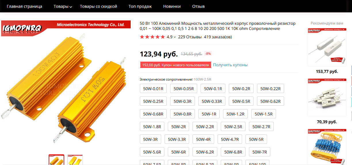

В отзывах пишут,что греются сильно,пущай с запасом,китаёзы про ваты и приврать могут,может это ихние ваты китайские. :D И чего то они дешевле цементированных в пять раз интересно...
Непрочитанное сообщениеДобавлено: 10 мар 2020, 23:13
Сообщений: 12063
Да ладно. Цементные рублей 15-20 стоят))
А не, вру, 50-ваттные 100-120руб.

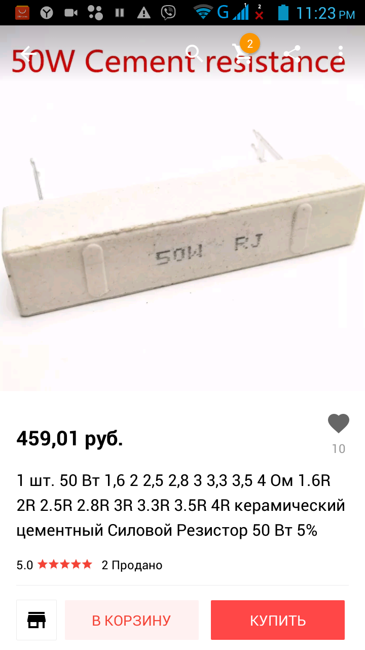

Пожалуйста,просто в чём разница то?
Screenshot_2020-03-10-23-23-28.png [ 206.89 КБ | Просмотров: 715 ]
Непрочитанное сообщениеДобавлено: 10 мар 2020, 23:31
Сообщений: 12063
В том, что кто-то очень денюжки любит))
