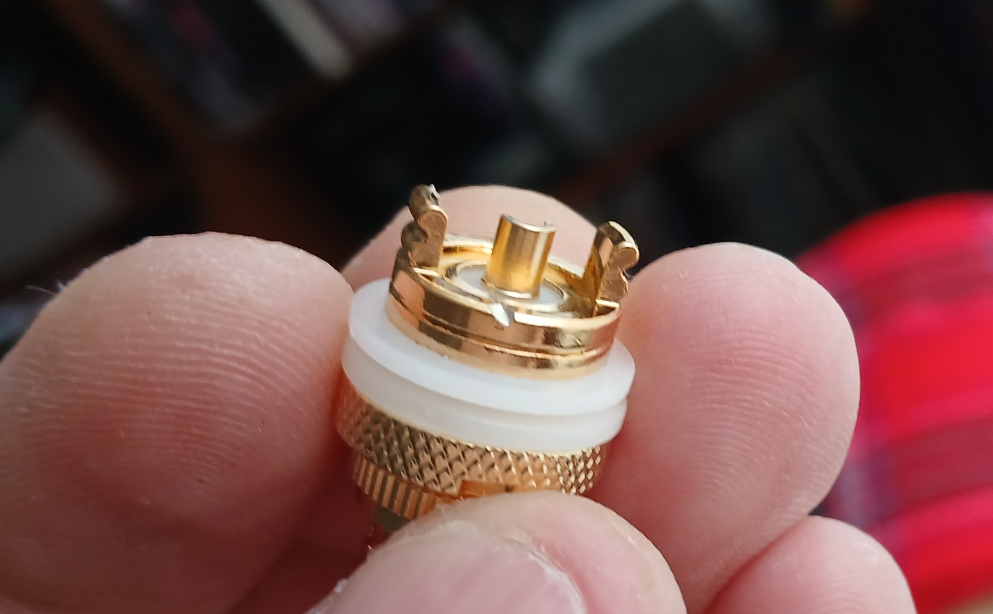

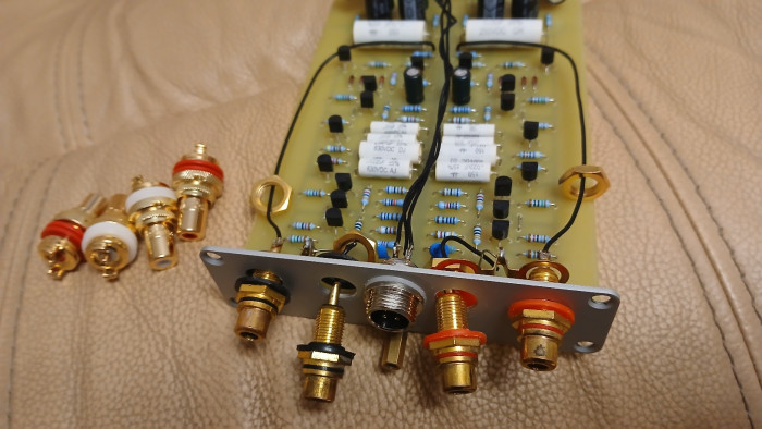

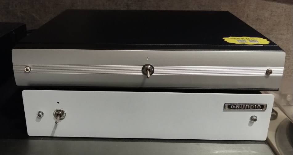

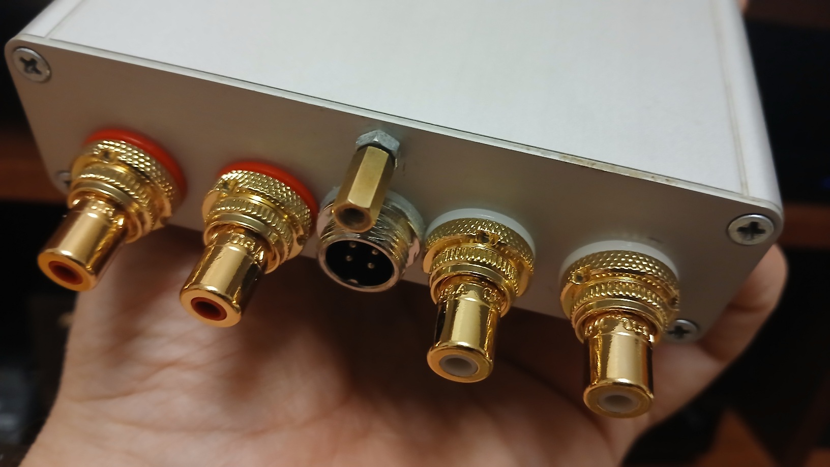

За 13 лет как то странно деградировали разъёмы - местами потемнели и не отмываются, местами облезло покрытие, контакт стал хуже. Честно говоря с таким не сталкивался раньше. Пришлось поменять. Но вообще, конечно, удивительно
20250430_213431.jpg [ 349.25 КБ | Просмотров: 620 ]
20250430_222953.jpg [ 241.89 КБ | Просмотров: 620 ]

С новыми разъемами все хорошо заиграло?
 Заголовок сообщения: Наши фонокорректоры
Непрочитанное сообщениеДобавлено: 01 май 2025, 08:46
Сообщений: 23731
Его благодарили: 5514
Да и со старыми почти хорошо было, но чуть тронешь коробку и потрескивает. Лепестки центрального контакта не очень плотно стали прижиматься, подгибание спасало ненадолго. Может ещё и окислены были, там снимать окислы сложно. С новыми контакт хороший. Просто удивительно, на других устройствах десятки лет служат, а тут... :?

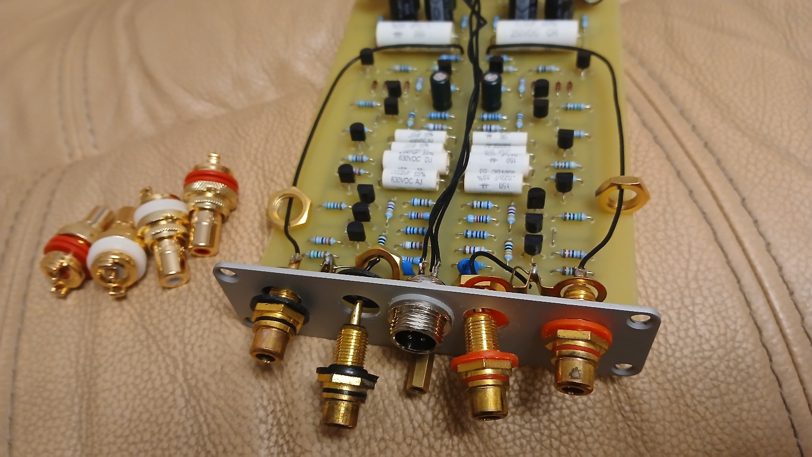

Новые разъемы немного пильнул надфилем, по всем признакам латунь. Не магнитятся. Ну и хорошо.
20250501_112340.jpg [ 345.22 КБ | Просмотров: 610 ]
Я такие покупал, только по цвету ядовито медные))
Воткнул на пред, и не понял, что у меня вдруг сдохло. Вместо звука было какое-то серево :mrgreen:
Пока не догадался пильнуть разъемы. Были покрыты какой-то красивой гадостью, типа лака, а под ней обычная латунь))

У них гайки покрыты каким то лаком - щупом касаешься и не зво́нится нифига. Есть такие и без покрытия, чисто латунные. В данном случае, судя по начальному ходу надфиля, всё по классике - нитрид титана.

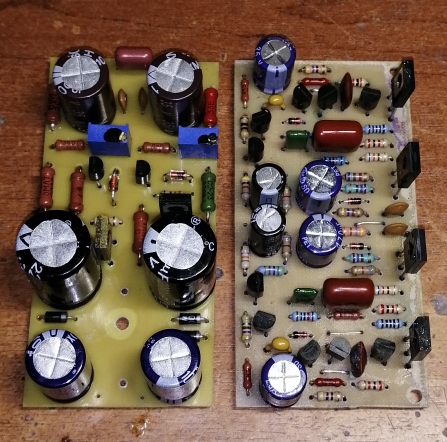

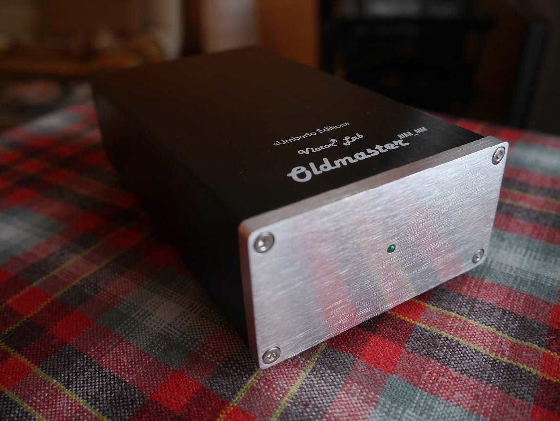

В настоящее время слушаю винил с этим корректором. Схема полностью собрана на транзисторах Тошиба , А 970 и С 2240, с однотактным выходом в А классе. Блок питания встроенный. Стабилизатор собран на TL 431 с умощнением на BD 140. Питание однополярное, 24 в. Я не очень жалую схемы , с однополярное питанием, но тут сделал . Решил попробовать, исключительно в качестве эксперимента, и вот теперь слушаю . Мягкий звук, с очень правильным и упругим басом. Меня именно это и зацепило. Не смотря на то, что трансформатор находится в одном небольшом корпусе с корректором, фон полностью отсутствует. Вообще, тихий корректор.
IMG_20250417_183528_edit_5917632303262.jpeg [ 143.55 КБ | Просмотров: 597 ]

Есть у меня еще 4 корректора. Разные, но все очень хорошо поют. Время от времени меняю их , по мере продаваемости. Верхний корректор, который на фото, этот из журнала Радио за 1986 год. Автор Галахов. Отличная машинка! Пользуется огромной популярностью у аудиофилов. Там очень грамотная схемотехника. Я , очень давно, делал УВ для кассетника того же автора, из того же журнала. Звучал тот УВ великолепно. Я его в Яузу 220 засунул. Но это другая история. Известная в Москве контора Hi Fi Test , очень успешно продавала корректоры собранные по этой схеме. Корректор , который снизу, собран по схеме без общей ОООС. Входной каскад на полевике К 170. Выходной каскад на ОУ ора 2132. Динамика у него отличная. Выход в А классе, то биш однотактный. Оба корректора питаются от высокостабилизированных источников питания, с практически нулевыми пульсациями. Никакого фона, хорошая перегрузочная способность, ну и все остальное прилагается. Буквально вчера закончил еще один корректор. Осталось только поместить его в приличный корпус. По звуку — огонь! Когда закончу с ним, покажу и расскажу.

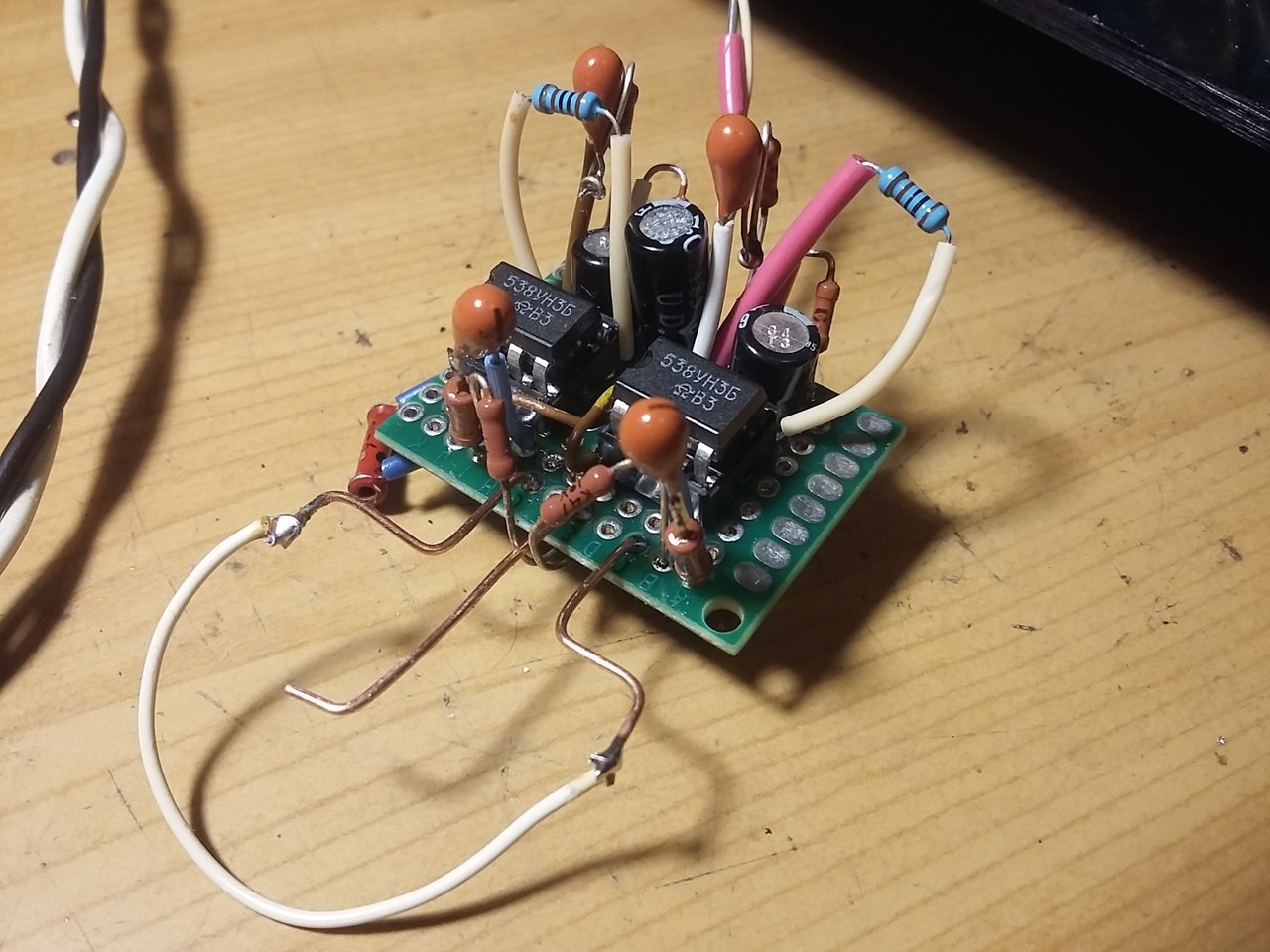

Мне попадались разъёмы видом как на ваших фото. Обоих сортов.
Все они, что старые, что новые, имели нестандартного размера дырку и непружинящий контакт в ней. А подогнуть его физически\геометрически невозможно.
...мой последний пароксизмъ, сегодня утром.
А потом ещё полдня годный силовой трансформатыр искал, взамен имеющегося. Нашёл...
Основная плата там пародия на Чюдатворнай Ноимъ 322, а вспомогательная содержит пару 538УН3 и пару поляризованных реле...

А вспомогательный модуль, на 538 , зачем нужен? Сигнал разогнать?

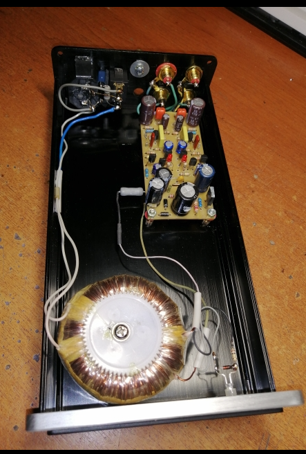

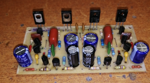

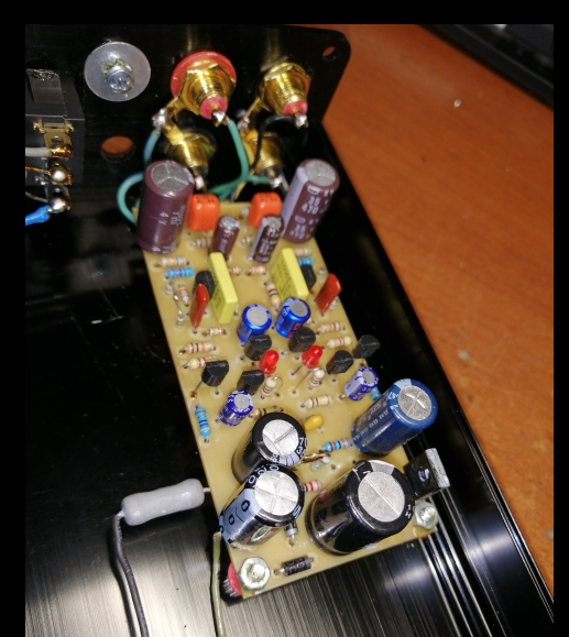

Вот самый последний. Собраный с особым трепетом. :D Ну, действительно , очень уж хорошо поет….

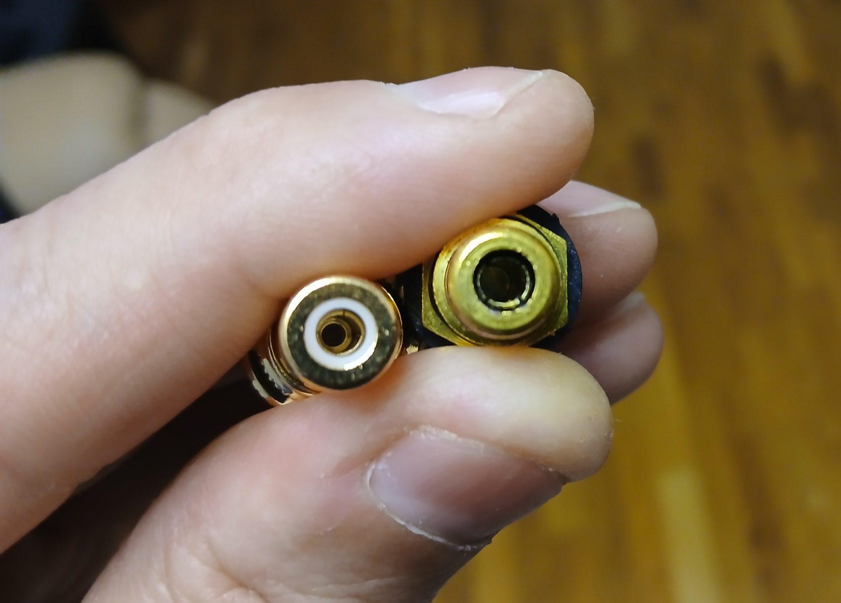

В этих, слава богу, центральный контакт не ножевой, а втулочный. Втулка распилена на 4 лепестка. Но вот видно даже на фото, что старые (справа) имеют больший диаметр. То есть туда центральный штырь разъема входит относительно свободно. Пыль, окислы и аля улю, гони гусей, приехали - станция Хацапетовка. На новых плотно входит и проблем, по идее, быть не должно
20250502_185735.jpg [ 267.3 КБ | Просмотров: 510 ]
Так 26 цеденбалов усиления добавить для MC. Потому и релюхи - объезжать его.

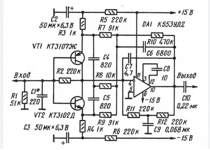

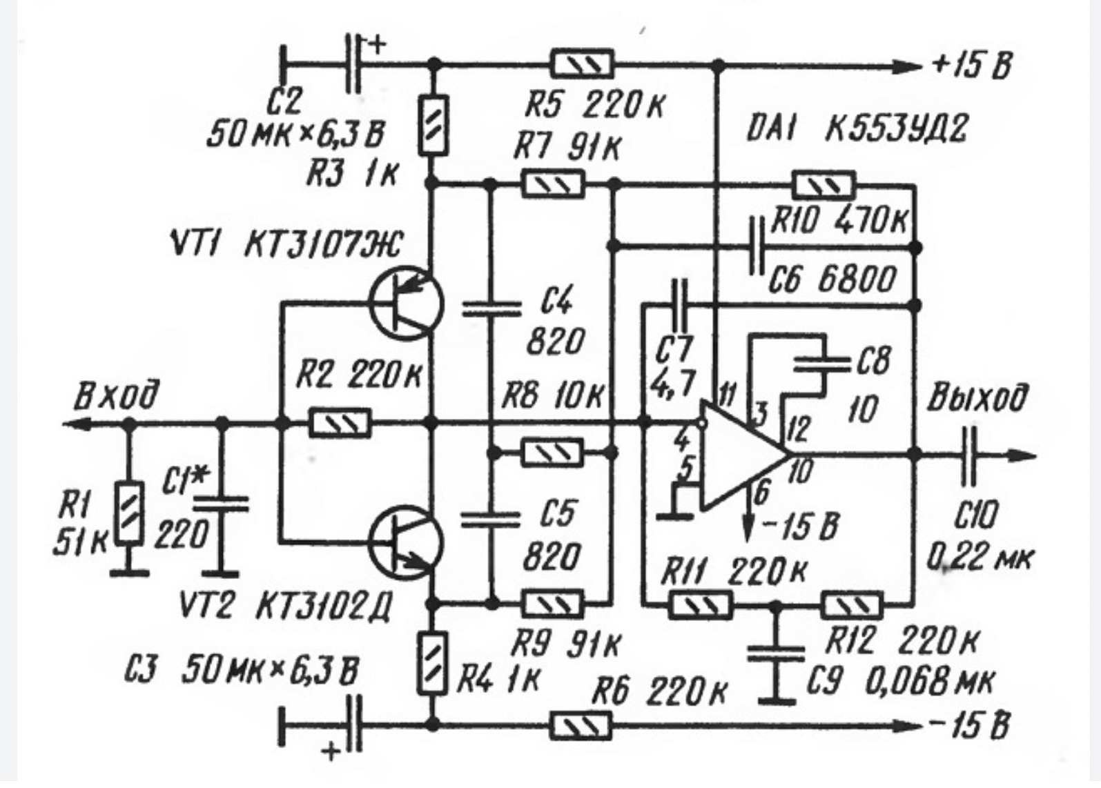

Если это не тайна фирмы,просьба прилагать схемы Ваших фонокорректоров и усилителей.
Ореол глупости (обидчивость).

Схема Н. Галахова, из журнала Радио 1986 № 11. Корректор собран на современной электронной базе. Транзисторы ВС 550 с + ВС 560 с. Обязательно подобраны в пары! ОУ типа ОРА 2132, 2134, NE 5532. Выход ОУ соединяем с минусом питания, через 5,6 — 6,8 ком, и переводим выход ОУ в класс А. Но это по желанию. Вольтаж кондеров С 2 и С 3 нужно увеличить до 16 вольт. R 8 нужно уменьшить до 4,3 ком. Иначе получим горб на ВЧ, и возбуд. Звучит сей корректор отлично! Рекомендую к самостоятельной сборке.
IMG_1095.jpeg [ 323.38 КБ | Просмотров: 358 ]

Нет желания критиковать чужую работу.Но все же .Всем же проблема применения ОУ в RIAA корректора? Основная проблема в том ,что ,ОУ имеет большой коэффициент усиления порядка десятков тысяч раз.И чтоб это усиление уменьшить, да заодно и стабилизировать работу усилительного каскада на ОУ применяют глубокую ООС.И что тогда происходит? Отрицательно обратная связь начинает сильно ограничивать динамический диапазон сигнала поступающего с головки звукоснимателя.,Тем самым лишая важного преимущества аналогового сигнала с виниловой записи.Это широкого динамического диапазона.Не про то же так ценятся фонокорректоры на вакуумных усилительных приборах ( лампах ).Именно благодаря их способности не клиппировать при максимальной амплитуде входящего сигнала.Ну да это все так ,к сведению.. А на счёт RIAA корректоров VictorLab? Как мне известно.Этот корректор собирался на полевых транзисторах.Имел два каскада усиления.Не был охвачен ОООС.Имел параметричесескую настройку.То есть транзисторы каждый отбирались на измерительном стенде.На соответствие необходимым параметрам.Имел высокую перегрузочную способность
До 13,5 вольт сигнала на выходе корректора без видимых искажений на экране осциллографа.Выпрямитель однополупериодный.С плавным запуском.Схема питалась стабилизированным напряжением 50 вольт!!! А как известно.Чем выше питающее напряжение к уровню выходного сигнала,тем меньше искажения усиленного сигнала..Есть и ещё некоторые особенности ...

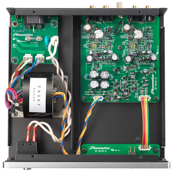

Как быстро летит время! Вроде бы только вчера купил, а уже скоро 4 года, как пользуюсь.
Самый простой и самый недорогой в линейке. Брал исключительно для ММ головы.
Самостоятельно и без особых проблем переключил на 230V. Работает без замечаний. Рекомендую.
https://phasemation.com/product/ea-200.html

Ну а чо, стильно модно, молодёжно. Только как и на моем ушнике разъемы желтые только снаружи. Внутри разъемов самоварного золота не доложили. :evil:
