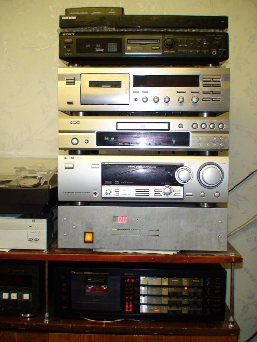

Пыль убрал. Как хорошо, что есть настоящие товарищи, которые укажут на недостатки и на путь их исправления.
Да, вот ещё. Кому там не нравился мексиканец M97xE ? У Олега Н сравнивали звук. Мекс играет лучше, чем ваш хвалёный AT440. Собственно, Олег обо всём кратенько рассказал.

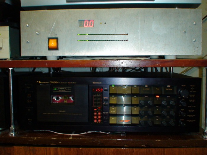

Вот и замахнулись мои шаловливые ручки до нашего понимаете ли до нашего товарища накимичи дракона.
Ну тут смысл в чём. Реальный счётчик, индикатор и фиксацией пиков, дистанционное управление. Опять же задействован пульт от Тика. Я один раз сочинил процедуру распознавания команд, теперь могу использовать где мне угодно.
    Расшифруй пожалуйста эту фразу. Пульт от Тика заставил работать с Драконом?
     Заголовок сообщения: alexander_NTS система
    Непрочитанное сообщениеДобавлено: 21 сен 2014, 13:25
    Сообщений: 439
    Его благодарили: 195
    Паша, ты ли не инженер-электронщик? Микропроцессор принимает от приёмника-демодулятора, декодирует адрес и код комады и выдаёт внешние команды. А почему от Тика? Да потому что на пульте нужные символы нарисованы. В принципе, я мог бы любой пульт приживить. Да, похоже на колхоз, приёмник внизу на проводах,его видно. Я не стал курочить кропус. Пусть пока будет так.
    Непрочитанное сообщениеДобавлено: 21 сен 2014, 13:28
    Сообщений: 439
    Или надо ассемблерный текст процедуры?

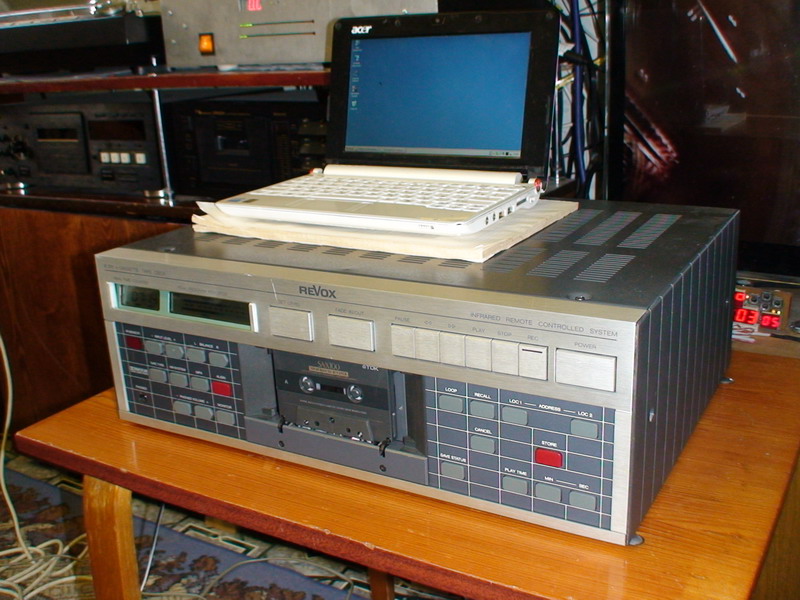

    На столе прибытия очередная балалайка.

    Зачётный ящик! :cool: 4 двигла- полный привод?
    Да, два прямоходных кварцованных тонвала и два перемоточных мотора. Пассики отсутствуют как класс.
    Непрочитанное сообщениеДобавлено: 07 ноя 2015, 13:43
    хорошенький.
    ...а снизу что за хреновина?!

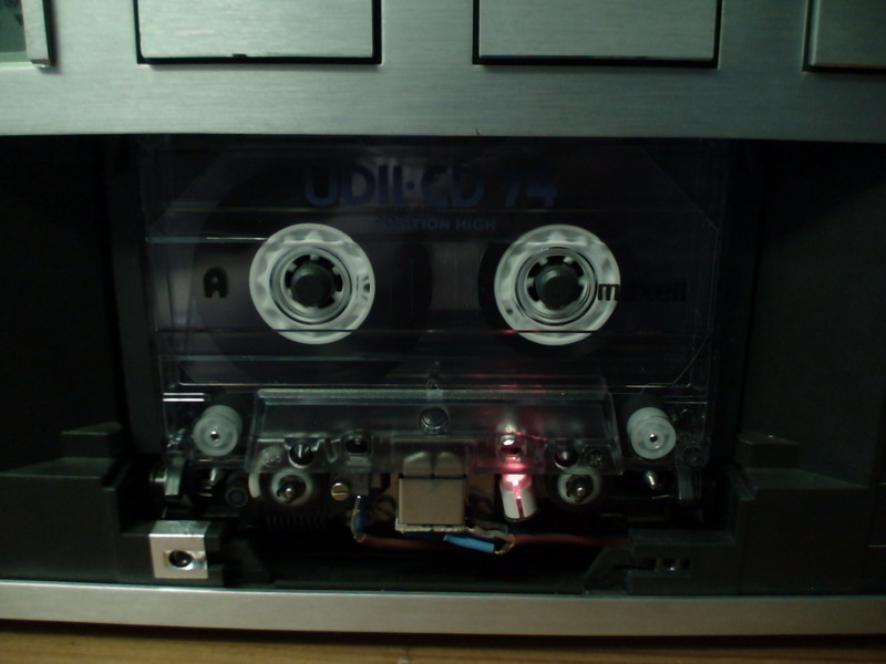

    Открытая кассета. Почти как Мояг-два-три-разз.
    Шутишъ, уважаемый?
