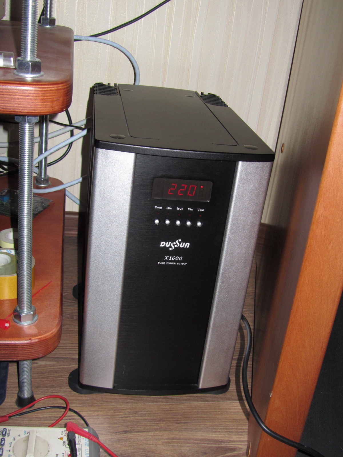

Ну вот,сбылась мечта идиота... :D Сегодня утром подключил,слушаю...мониторю...напруга у меня меняется от 200 до 250 вольт,искажения входного сигнала от 4 до 9%..УЖОСС!! :shock: НА выходе 223 вольта,искажения 0.8%,потребление 1.1А... 8-) В звуке НЕ гадит ни разу,даже наоборот,если раньше звук в течении суток както менялся,хуже,лучше,то сейчас он просто великолепен всегда!!! :cool: В общем доволен как слон!!!

Сергей, поздравляю! Правильное питание, один из краеугольных камней в этой филии.

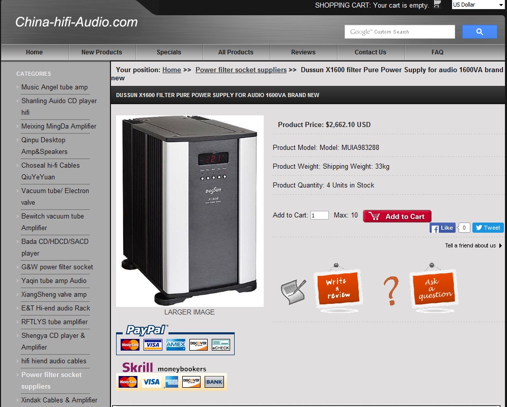

Дороговато ... :? А розетки у него американские ?

если надо , есть дешевле. уже здесь.
под европу .

Спасибо, не надо.
Как то года два назад вот с таким http://www.allcables.ru/psaudio_Power_P ... emier.html экспериментировал . Не впечатлило.
В результате поставил на источники APC Smart-UPS 1000VA (SUA1000I) с "чистой" синусоидой на выходе , а на усилители активный сетевой фильтр от Folk и успокоился. :)

Я брал у чела с форума Classic audio за 120 круб. в идеале...дешевле найти наверно просто невозможно...розетки универсальные на все вилки!
В ламповой системе прирост очень заметный,для камня согласен безпонтово... :D

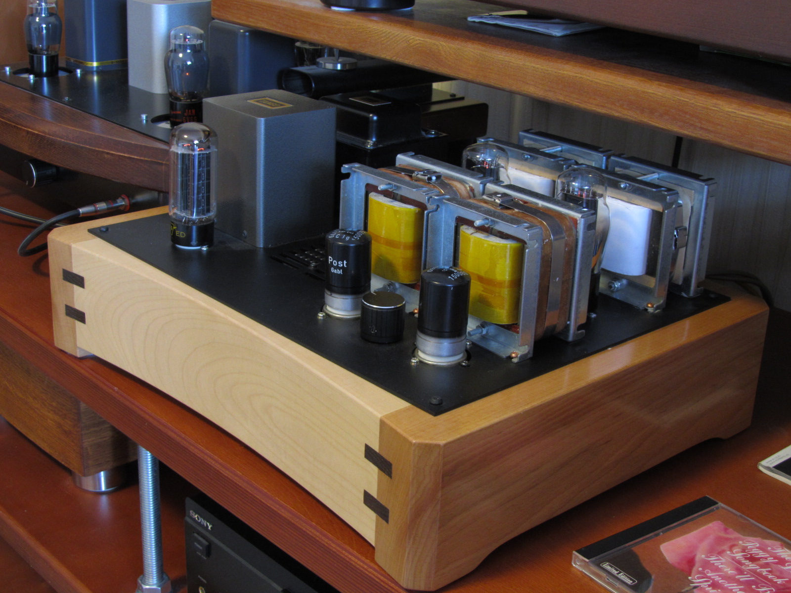

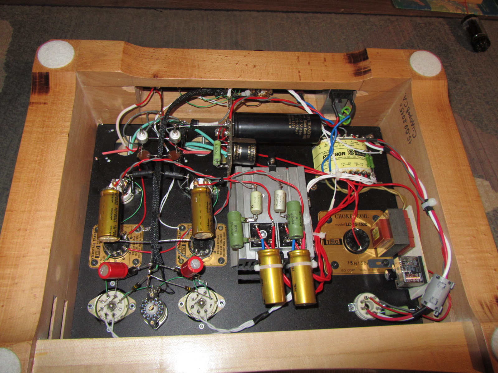

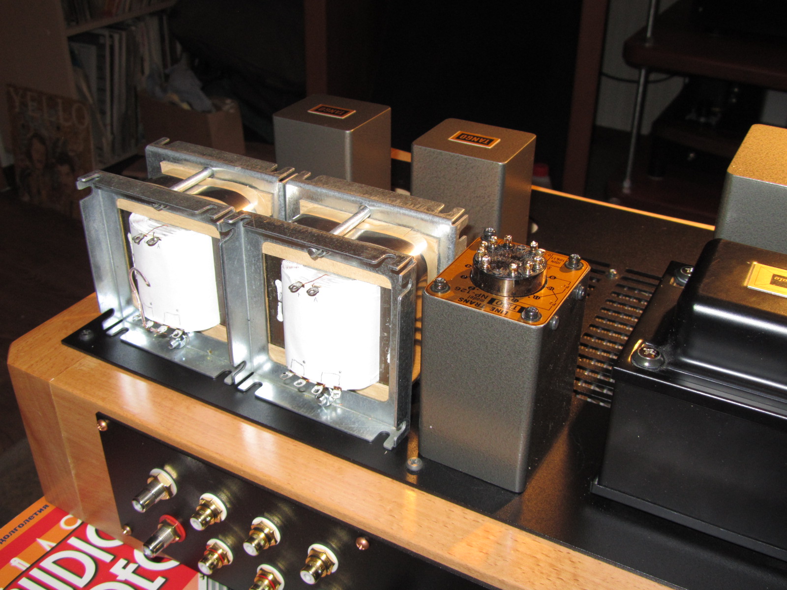

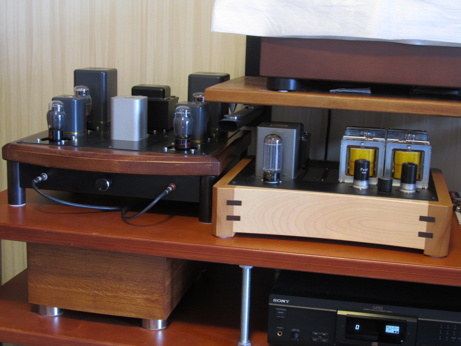

Вот такой получился пред после апгрейда...Выходные трансики (Tango NP-126)заменил на заказные на импортном аморфном железе,Ктр-20(5 ком на 12,5 ом)ток до 40 ма...Частотка расширилась ...от 15 герц до 80 кгерц....Реально у этого транса частока до 200кгерц...это уже валит межкаскадник Tango NC-14...Выходное сопротивление понизилось до 5 Омов....как у лучших ANотов...Усиление 12 дб...Да,поменял входную лампочку на C3g в триоде,усиление под 40 раз,очень линейная и нейтральная по звуку...Сейчас звучит только 45 ка...Смещение фиксированное,накал выпрямленный...Звук шикарный... :D

Кто трансы мотал?
Непрочитанное сообщениеДобавлено: 13 мар 2016, 18:10
Сообщений: 563
Его благодарили: 671
Владимир писал(а):
Кто трансы мотал?
Этого я сказать не могу... :oops: чел просил про него ни-ни...хотя в узких кругах его хорошо знают... :2piv:
Путь важнее цели...
Непрочитанное сообщениеДобавлено: 13 мар 2016, 18:13
Сидоров СА писал(а):
Владимир писал(а):
Кто трансы мотал?
Понял.

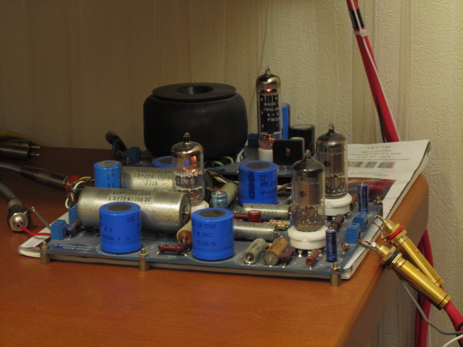

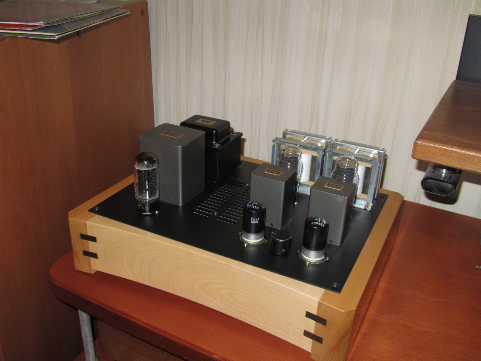

Сергей, а где фонокорректор? Хвались ;)
Непрочитанное сообщениеДобавлено: 13 мар 2016, 18:44
Сообщений: 563
А чо хвалиться...вот он...слушаю...только в корпус надо засунуть...пока времени нет...

Железо похоже из Подольска. ;)

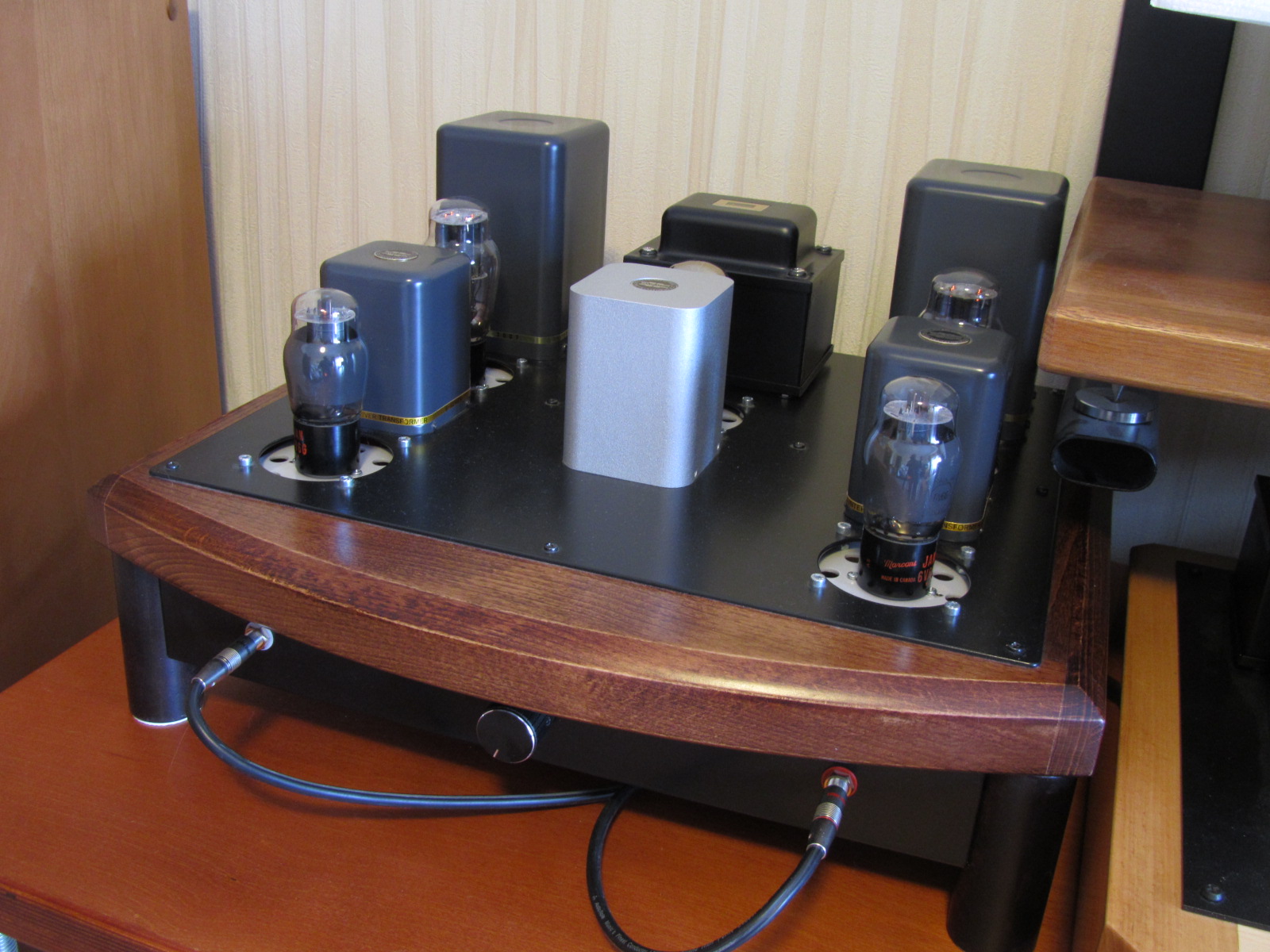

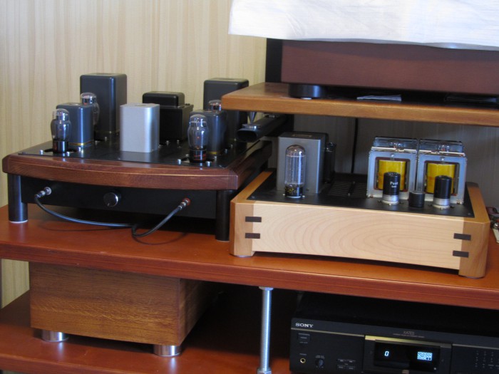

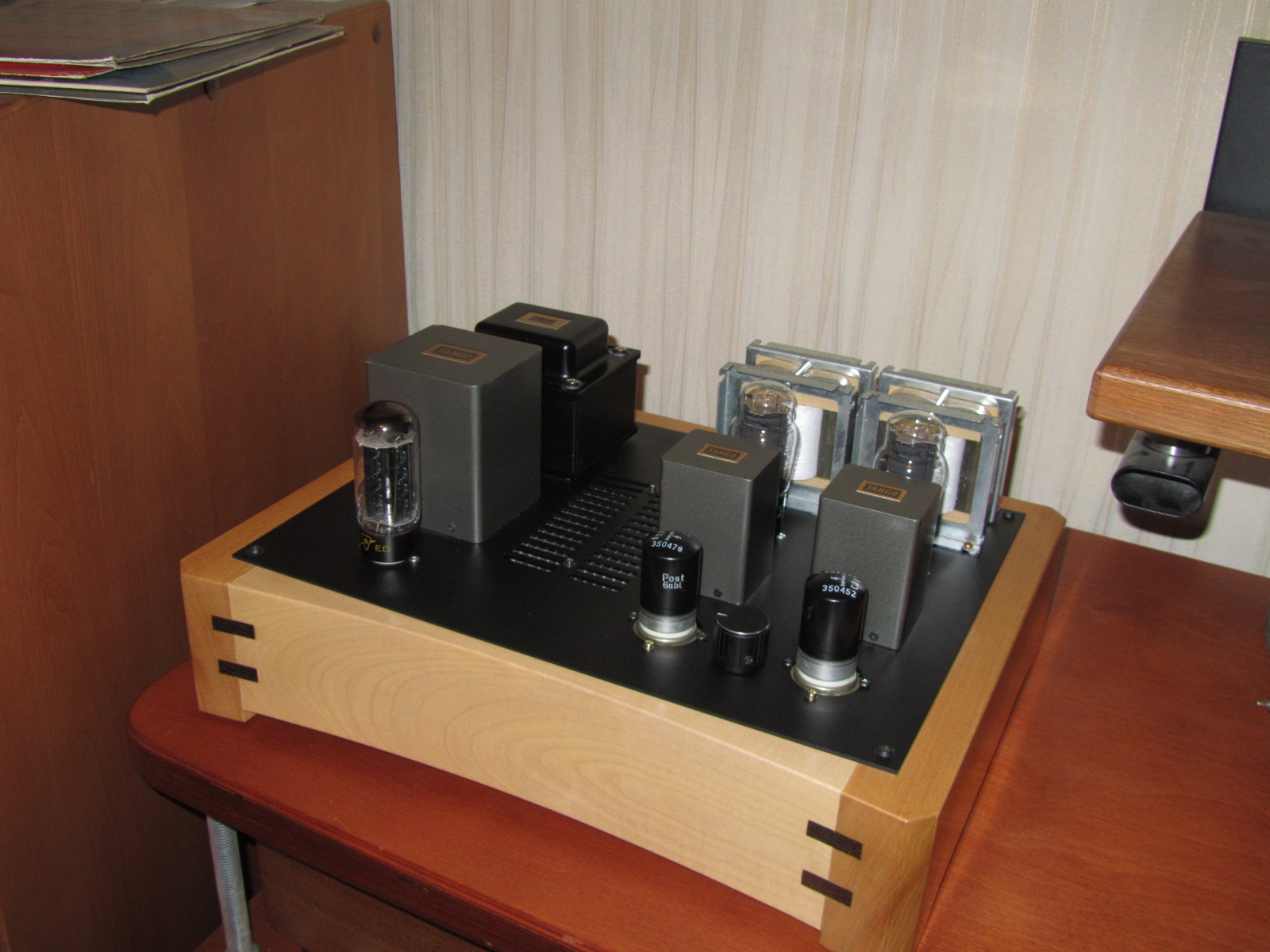

Продолжается эволюция предварительного усилителя,пошли под замену последняя пара Тангов... :) Им на смену пришла пара авторских на аморфном железе...чуть раздвинулась частотка,15-92000 гц,усиление осталось прежним,сейчас слушаю с усилом на 2А3 RCA....звучит безподобно... :D
