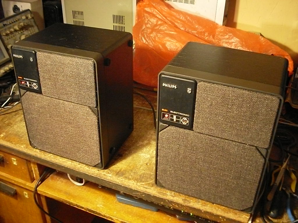

У Филипса было
Феноменальная вещь. Шумелки, которые меня последний раз сильно удивили, в прошлом году.
SDC15665.JPG [ 253.19 КБ | Просмотров: 1500 ]
Каждая с трёхлитровую банку. А звук напоминает мониторы.
Это вам не поношыба сраная, с лампаськаме и кнопаськаме.

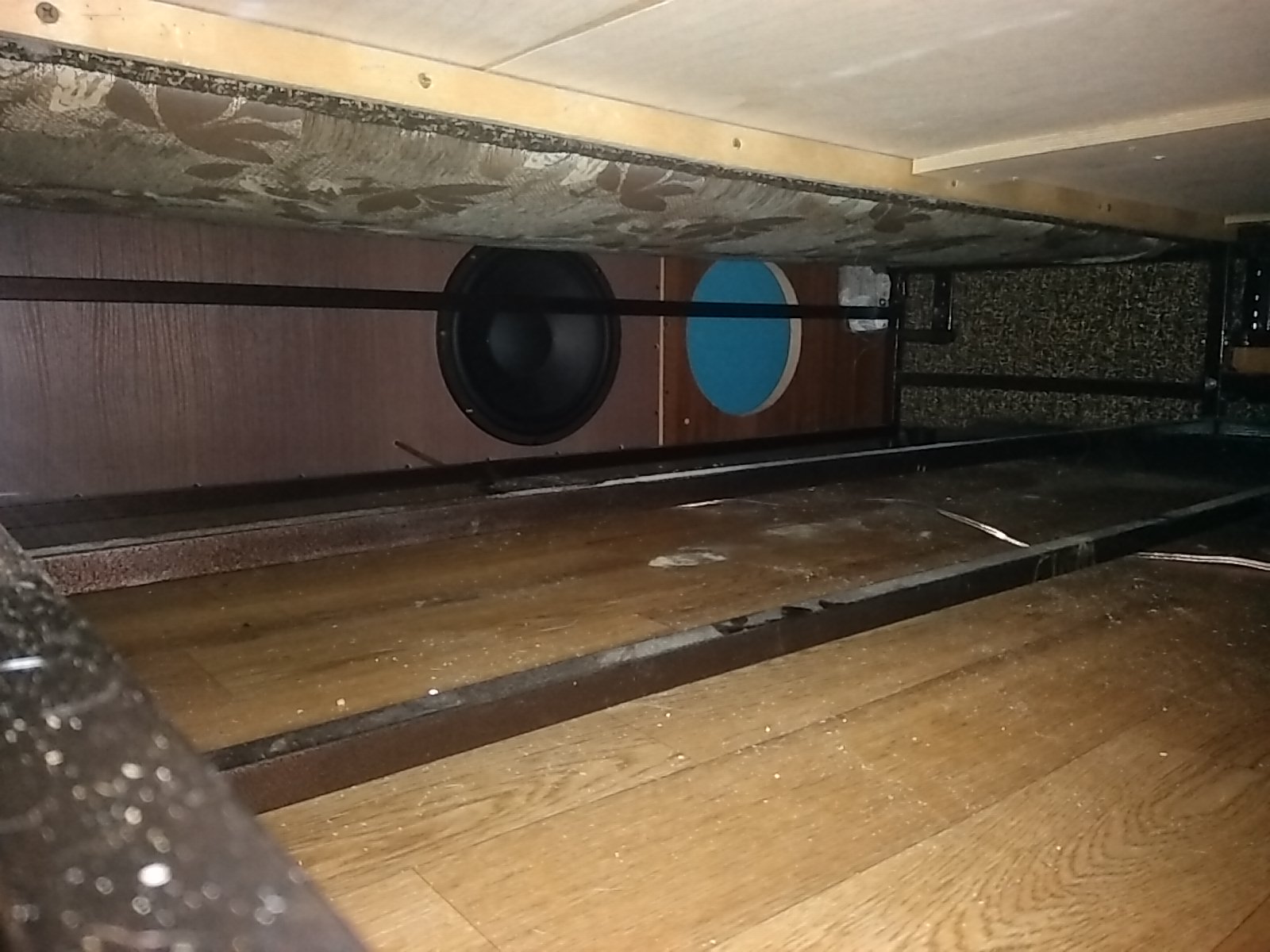

Примерно так под диваном....
IMG_20210222_173815.jpg [ 227.64 КБ | Просмотров: 1484 ]

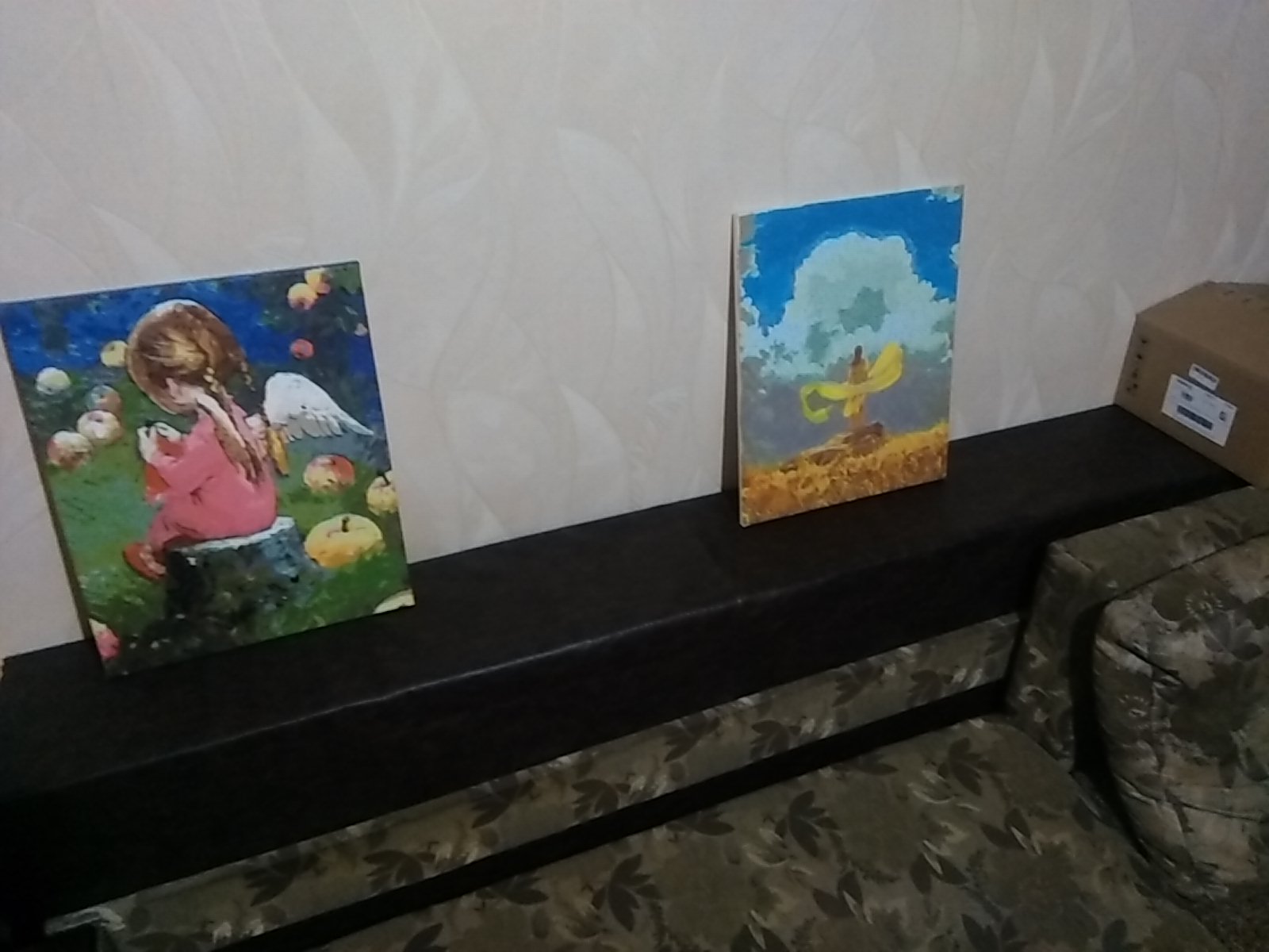

Прикрыл срамоту.... 8-)
IMG_20210222_211915.jpg [ 160.79 КБ | Просмотров: 1484 ]
IMG_20210222_195456.jpg [ 171.04 КБ | Просмотров: 1484 ]

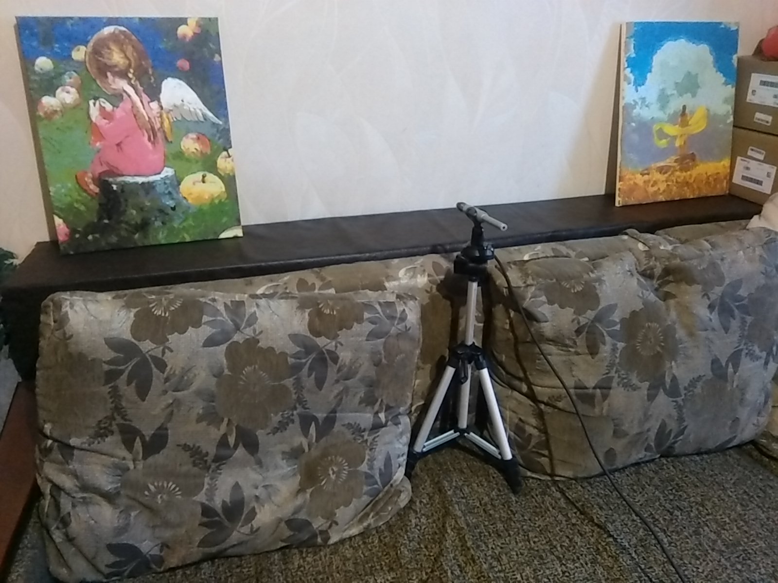

Вот так располагал микрофон.
IMG_20210225_170808.jpg [ 260.66 КБ | Просмотров: 1375 ]

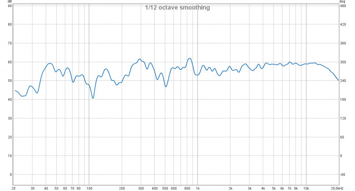

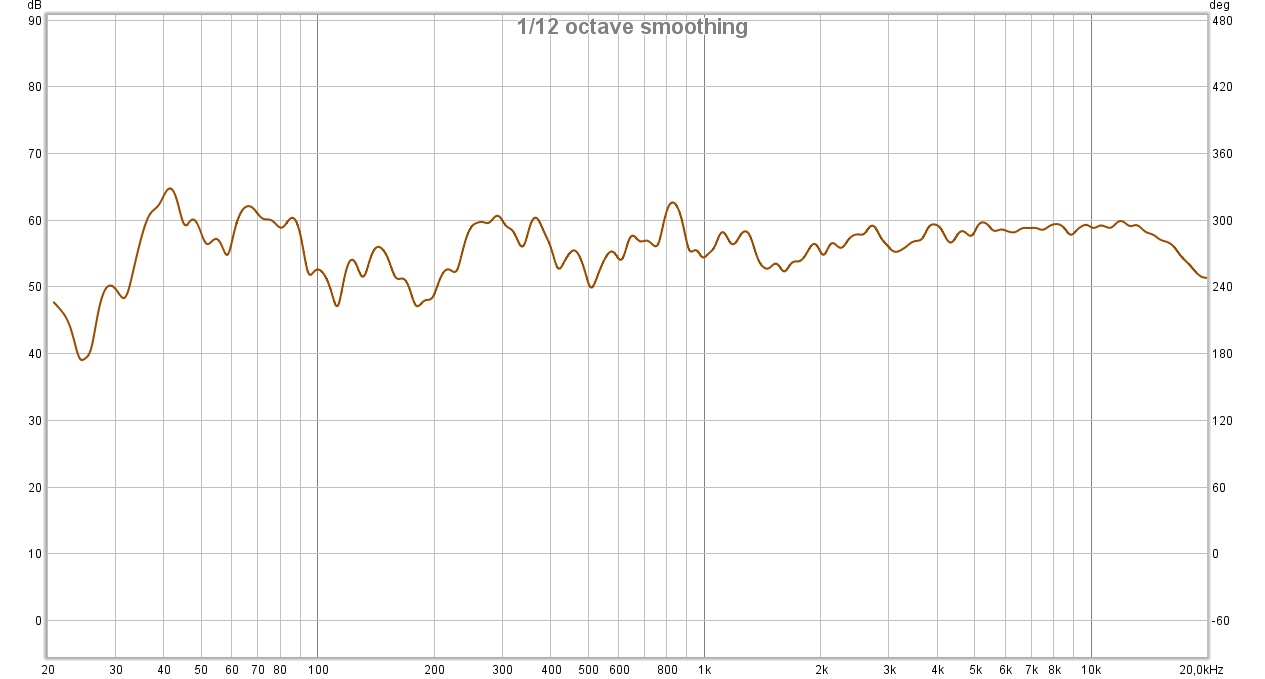

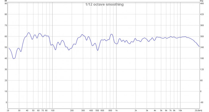

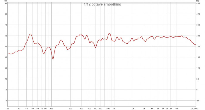

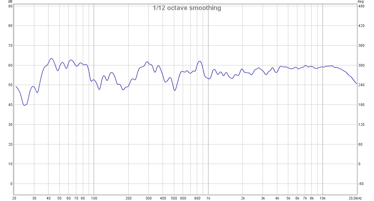

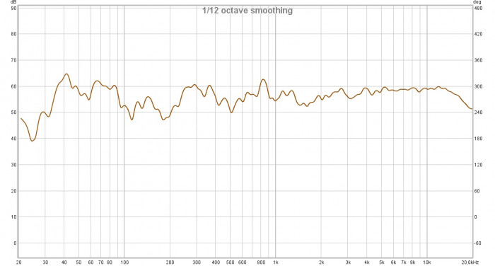

Замерил Акустику. ФИ открыты-закрыты.Картинки подписаны.
АКУСТИКА БЕЗ САБА ФИ ЗАТКНУТ.jpg [ 120.11 КБ | Просмотров: 1374 ]
АКУСТИКА БЕЗ САБА ФИ РАБОТАЕТ.jpg [ 118.04 КБ | Просмотров: 1374 ]

Выровнил уровни акусти и саба.
Пришлось закрыть отверстие второго короба. Иначе получается небольшой провал.
2-ОЙ КОРОБ ОТКРЫТ.jpg [ 119.97 КБ | Просмотров: 1374 ]
2-ОЙ КОРОБ ЗАТКНУТ.jpg [ 118.31 КБ | Просмотров: 1374 ]

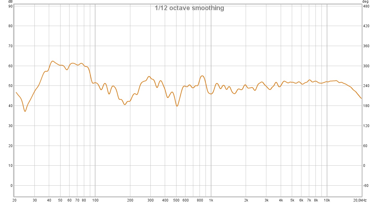

Поигрался уровнями громкости САБа
УБАВИЛ УРОВЕНЬ САБА.jpg [ 120.97 КБ | Просмотров: 1374 ]
ДОБАВИЛ УРОВЕНЬ САБА.jpg [ 118.9 КБ | Просмотров: 1374 ]

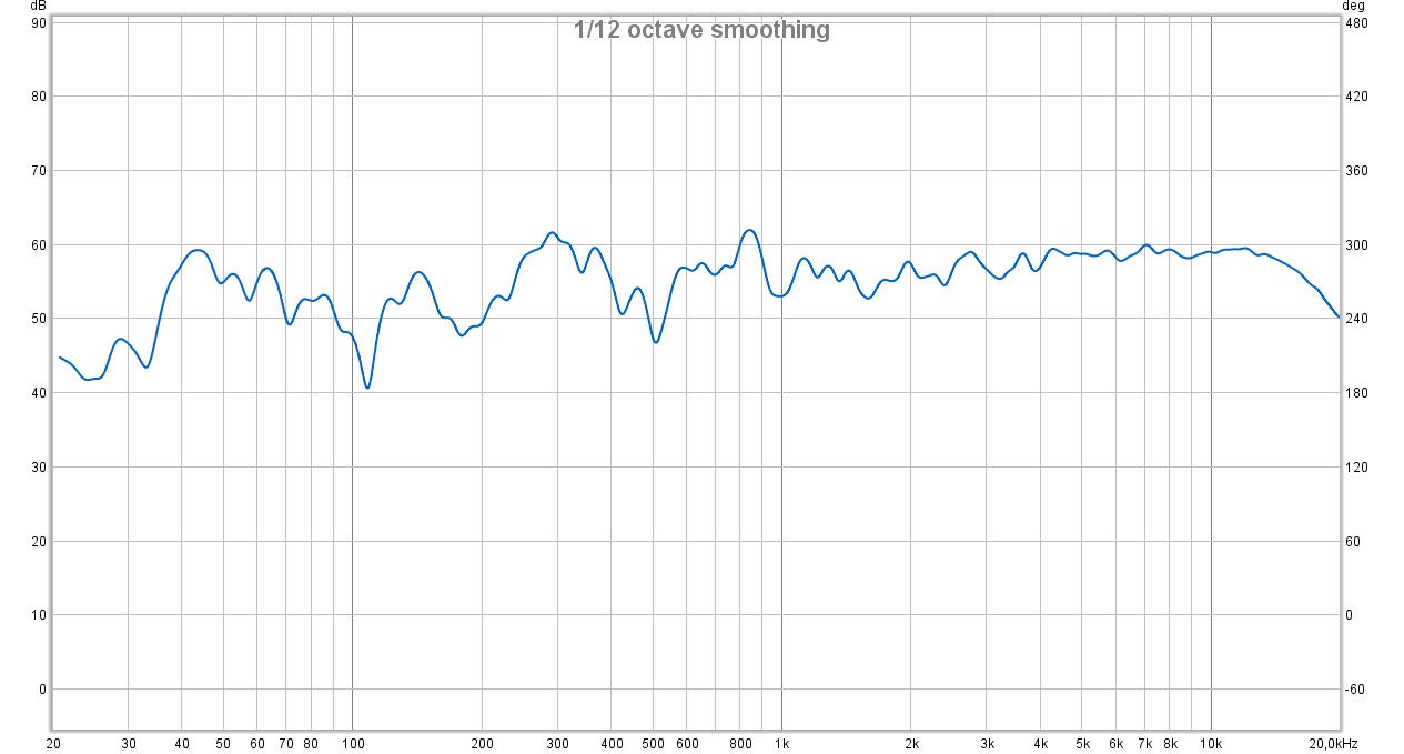

Включил САБ в фазе.. :D
САБ В ФАЗЕ.jpg [ 121.08 КБ | Просмотров: 1374 ]

И.... На все эти кривулины сильно влияет сложен диван-разложен диван.... 8-)

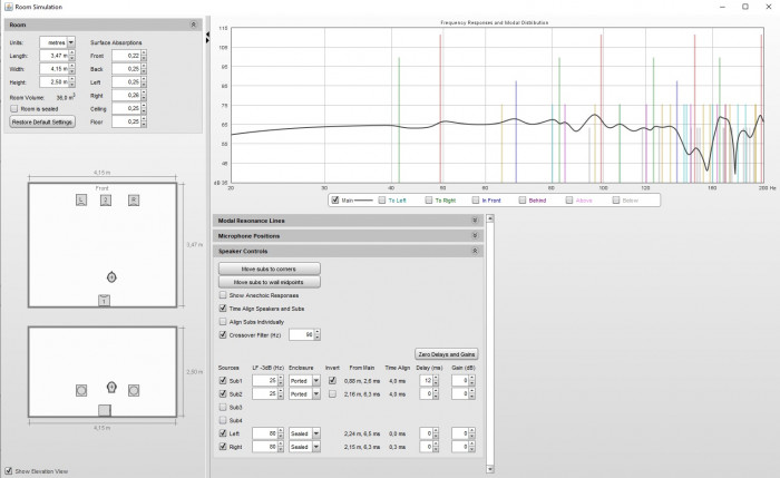

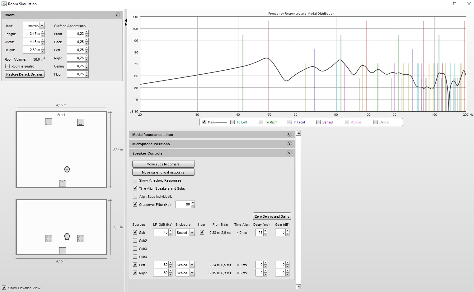

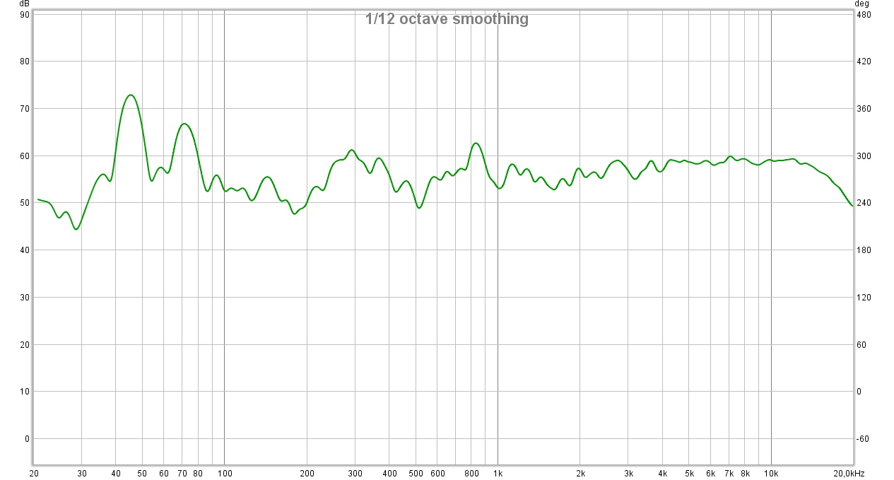

Хочется получить такое. :D
2.jpg [ 203.49 КБ | Просмотров: 1373 ]

Пока так пробую.
1.jpg [ 194.23 КБ | Просмотров: 1373 ]

Или если в Сабах не пилить ФИ...
3.jpg [ 198.77 КБ | Просмотров: 1373 ]

Но это все в идеале. Комната вносит свои дополнения... :D
