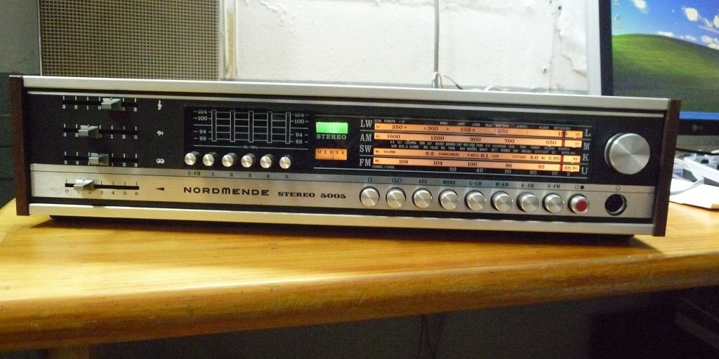

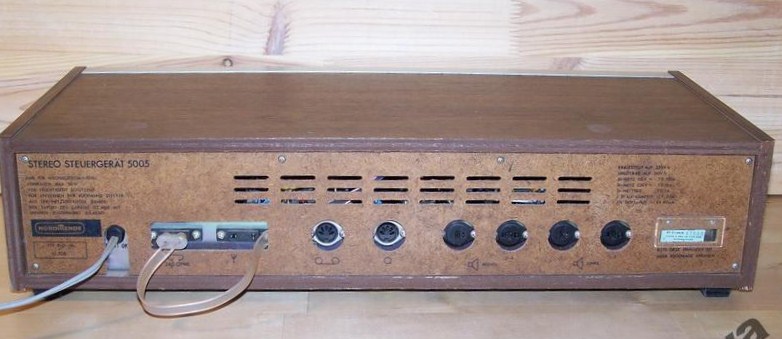

коллега, абориген местный подарок подарил, уже хотел выкинуть.
ресивер - радиво с усилком ,.. нордмендэ. 1973 года, всё работает как в первый день, и состояние :cool:
как они это делают,, в таком состоянии почти 50лет сохронять :?
пять станций запоминает, и каждая кнопка запоминалка, ещё и крутилка для нахождения любой из станций всего диапазона. отличное решение для тех годов, хай тек :) и поёт старенькими колоночками Саба, так душевно-проникновенно. в летней верандочке радивом будет.
Nordmende Stereo 5005
Диапазон настройки: FM, MW, LW, SW
Выходная мощность: 7 Вт на канал в 4 Ом (стерео)
Полупроводники: 20 транзисторов, 22 диода,
Размеры: 500 х 115 х 200 мм
Отделка: дерево, шпон в сочетании с металлом
Аксессуары: ферритовая антенна (MW, SW и LW), дипольная антенна (FM)
Год: 1972

Какой красавчег! :cool:
 Заголовок сообщения: HiFi Audio Systeme №0 ( Kent )
Непрочитанное сообщениеДобавлено: 21 июн 2019, 20:27
Сообщений: 22070
Его благодарили: 6189
Жалко только что диапазон не полный - до 104. А так - приятная внешне машинка :cool:

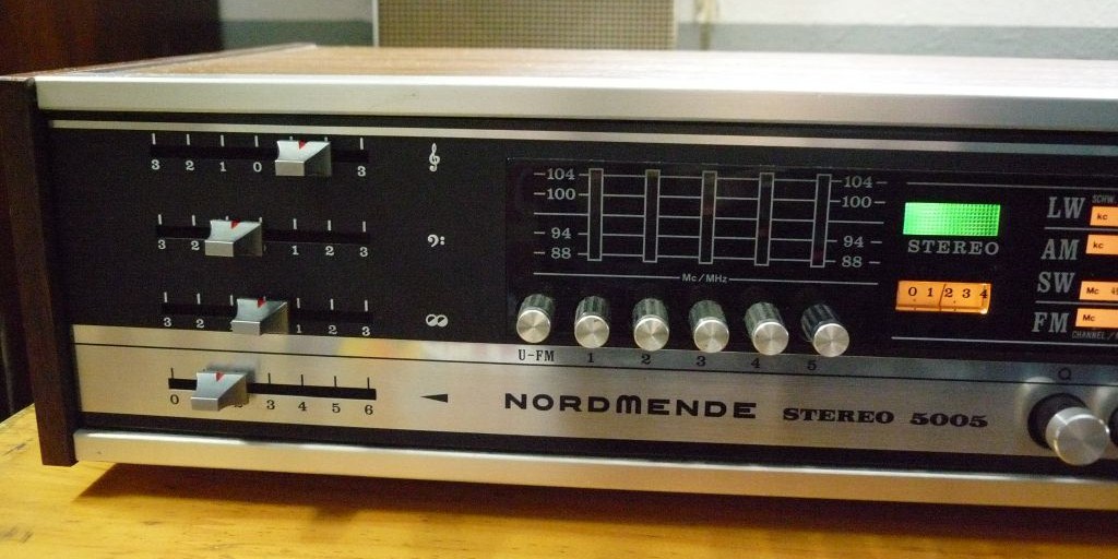

и как усилитель очень даже неплох, конечно не для танци озвучивать .. а пласты , или магнитофон послушать самое то :cool: , да даже телефон ништряк через него идёт 8-)

Че....и ползунки не хрипят.У меня такой был...
Функен...ползунки графитом мазал....хрипели...
Непрочитанное сообщениеДобавлено: 21 июн 2019, 23:23
Сообщений: 2207
Его благодарили: 763
неа, не хрипят. сам удивлён. могли и в сервис сдавать на профилактику.

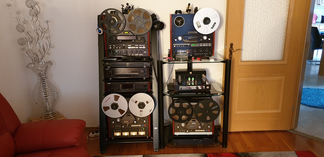

в остольном всё по стараму, без изменений ... магнитофонный музон.

настоящее логово фетишиста)))
переписал с компакт-дисков на катухи и наворотил эту огромную конструкцию из бобинников))
хотя, махонький нетбук с ЦАПом все сделали бы гораздо изящнее, так как исключили бы разного рода механику из тракта.
Но если запустить все это хозяйство в сумерки, оно конечно формирует непередаваемую ауру.

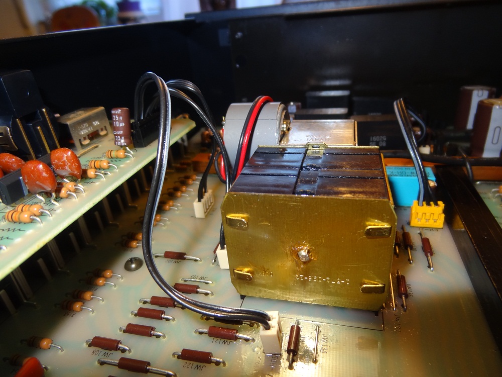

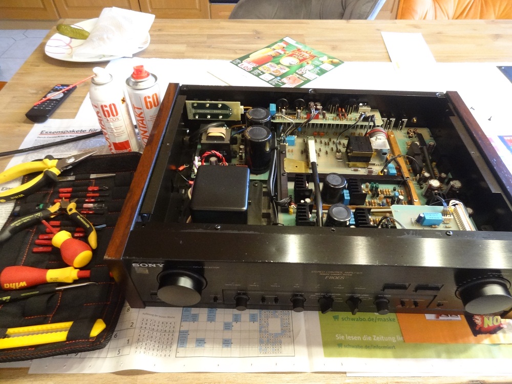

давненько я к себе в гости не наведывалсья. но вот есть повод,, хреновая погода , и наконец то получил новый пинок , что бы немножко покопаться в своих коробочках, да техосмотр устроить аудиопарку. :)
неприятность в предусилителе Sony TA-E80ES .что то стал долго задумываться при выборе источника.. жужит , иногда так и не включает то что нужно.
kk.jpg [ 282.07 КБ | Просмотров: 2680 ]
эта каебочка и виновата.
снимаем аккуратно эту медную закрышку, и пробрызгиваем контактом плюс, внютрь этой слоённой коробочки тоже нужно пробрызгать , аккуратно ножичком раздвигаем до щелочки между каждым слоем и вбрызгиваем туда тоже. потом смазываем вал , крышку на место, и всё подлечили на лет дцать. :) пашет как новенький.

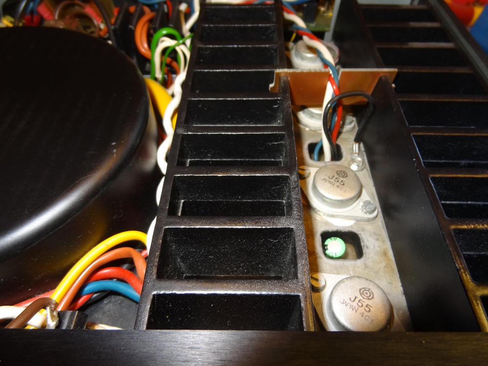

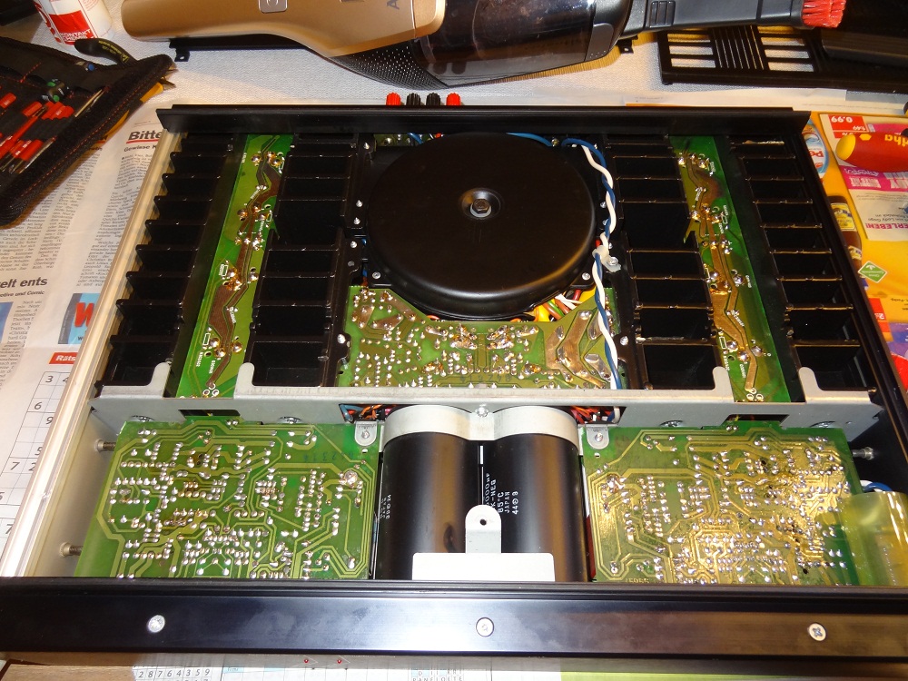

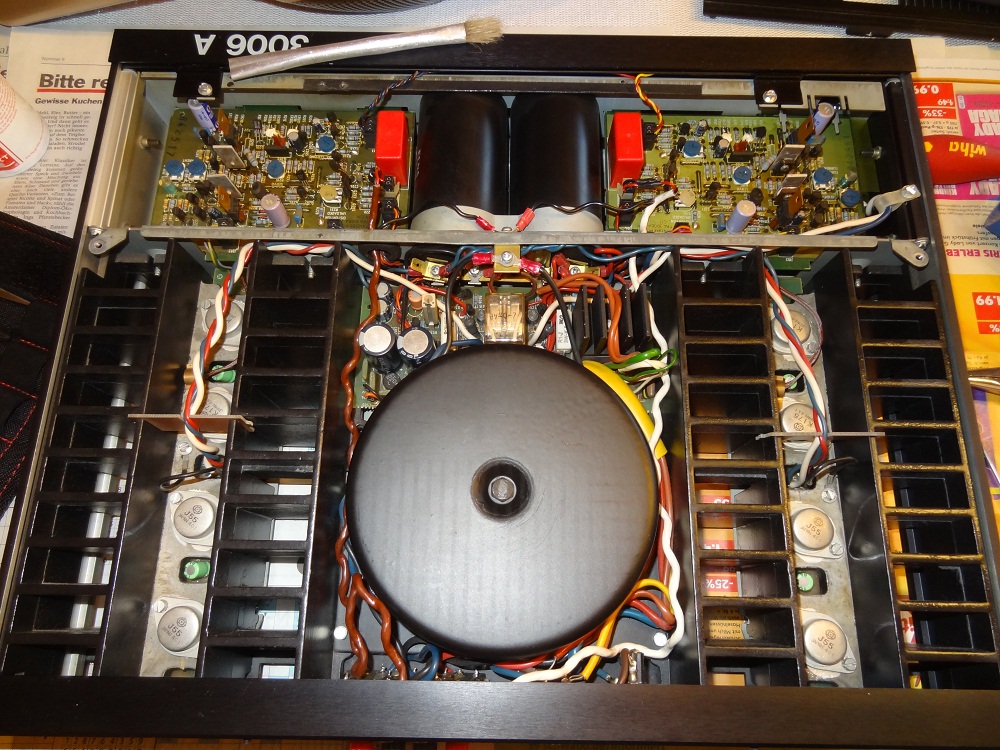

следующим решил почистить свой мощник от пылюки , заодно просмотрел все подозрительные места и пропоял почти все пайки , на всякий случай... все тки четвёртый десяток ему корячеться :!:
rtffr.jpg [ 351.37 КБ | Просмотров: 2680 ]
cfhghhg.jpg [ 245.86 КБ | Просмотров: 2680 ]
hdfhh.jpg [ 336.32 КБ | Просмотров: 2680 ]
следующие на очереди в тех - осмотр колёсники. с ними посложней 8-)
